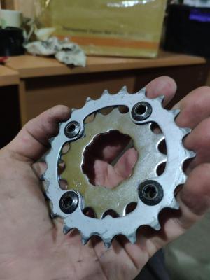

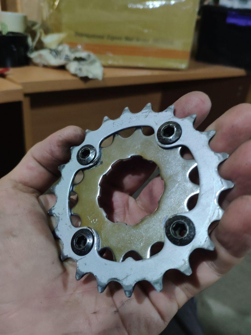

Короче как выяснилось эта планетарка с 23 звездой и 48 ведущей на циклоне перегревает двигатель на повышенных скоростях. То есть мне теперь нужно переднюю на 32 зуба, и заднюю где то побольше достать.
Можно попробовать так нарастить имеющуюся звезду планетарки.
Teleportator Prime + BBSHD + Ядреный 6фет + 13s10p 32Ач, 35-50км/ч запас хода ~70км
MadX
я уже писал что для этого нужна звезда с четным числом зубов, а у меня 27, на 4ре болта никак не налезет увы. Отверстия не совпадут с отверстиями между зубов, и радиус звезды должен быть подходящим.    Плюс на фото уже 23 звезда. И где взять такую же толстую крепкую и стальную да на 32-36 зубов я ума не приложу.
alkopit
#20
Заказать может есть где?
Ну или снять звезду с системы вело и переходничокс на кассету вырезать\выточить.
Я себе такие делал для усиления переходника сингл-спид звезды под шимановский барабан. Могу дать чертеж в DWG или CDR, дорисуешь сам под нужную звезду от системы, потом вырежешь у кого ни будь на лазерном ЧПУ.
UPD...
Я профакапил, что звезда нужна для планетарки.
Суть не меняется - берешь свою звездень, обрисовываешь ее в каде или кореле, берешь звезду от вело системы нужную по зубцам и прикидываешь переходник.
Главно не забыть, что у планетарочной звезды есть офсет - если повернешь ее то она будет выступать ближе к дропам маятника. Ну а дальше уже полет фантазии.
