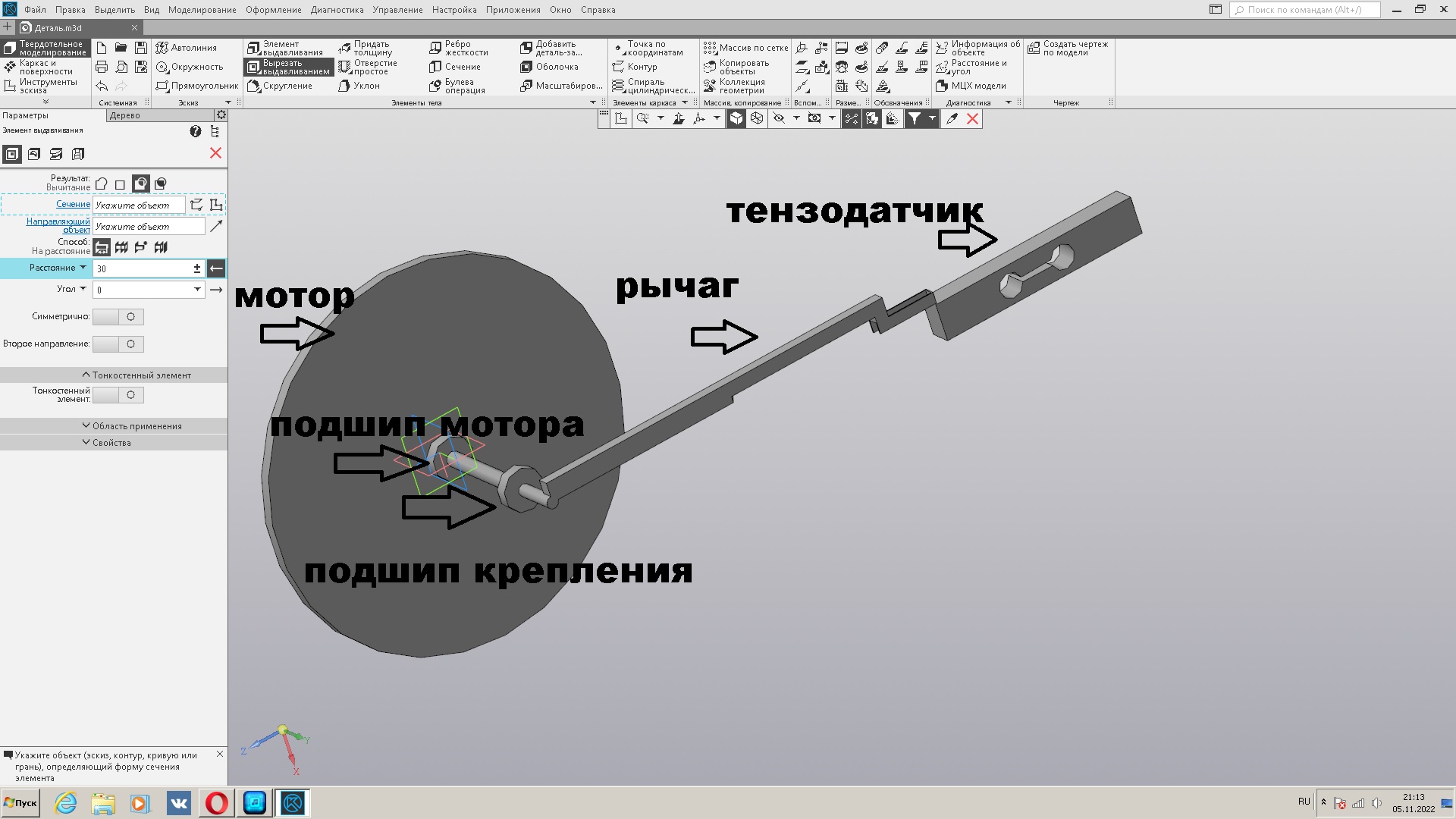

Андрей3
Цитата: sdenis2017 от 05 Нояб. 2022 в 22:23
у вас так тензодатчик на стенде установлен?
Да, примерно так и установлен, он измеряет усилие на рычаге закрепленном на оси моторколеса, рычаг имеет известную длину, и соответственно зная усилие можно рассчитать реактивный крутящий момент, который с небольшой погрешностью можно считать равным крутящему моменту развиваемому ротором на ведущей звезде.

Цитата: Андрей3 от 07 Нояб. 2022 в 08:44рычаг имеет известную длину, и соответственно зная усилие можно рассчитать крутящий реактивный крутящий момент
для проверки можно на рычаг вешать гирю :)
Андрей3
На самом деле выполняя регламентированную в инструкции к блоку МВ110-224.1ТД процедуру юстировки датчика примерно так и делали -  только это была не гиря, а электронный динамометр и пружина растяжения с механизмом регулировки усилия, и вешали не на рычаг а на тензодатчик в месте крепления рычага.
Я для экспериментов просто настольные весы использовал "в качестве" тензодатчика. B-)
Андрей3
В электронных настольных весах принципиальная схема от моего стенда практически не отличается там и тензодатчик, и АЦП и устройство индикации результатов измерения так же присутствуют.
Разумеется. Я просто один из "калиброванных" вариантов привел. :exactly: Разве что данные не снять в комп.
