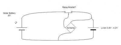

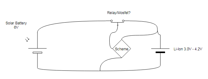

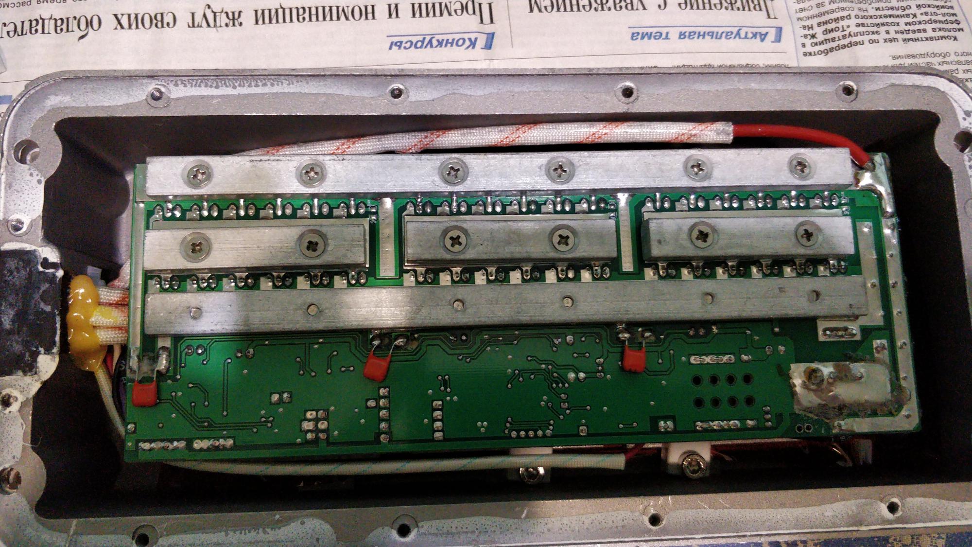

Есть низковольтная солнечная батарея (СБ) и литий-ионная батарея, СБ заряжает батарею напрямую без посредников (модулей зарядки/dc-dc преобразователей и т.д). Напряжение СБ до 6.2В, т.е есть риск перезаряда батареи.
Нужна схема, которая при достижении заданного напряжения на батарее (4.100В) выключает цепь зарядки.
Схема должна работать от самой заряжаемой СБ с 3.0В, коммутировать ток до 4.2В35А, иметь низкий уровень потребления тока.
Я так понимаю лучшим решением по коммутатору это какой нибудь мощный мосфет а вот управляющая схема? Чем меньше деталей тем лучше.
Я хз насчет схем на таких низких напряжениях но больших токах зарядки.
Как выглядит использование такой схемы:
1) подключается схема к литий-ионной батарее - если напряжение батареи меньше 4.100В, то мосфет открыт.
2) подключаем СБ к схеме - т.к мосфет открыт, напряжение батареи падает с 6В до напряжения батареи - начинается процесс зарядки
3) как только напряжение батареи достигает 4.100В - мосфет закрывается, ток от солнечной батареи прекращается как и зарядка.
[user]Bekjan[/user], компаратор на lm358 собрать.
Только с выбором мосфетов надо повнимательнее, не все умеют полноценно работать с напряжением 3-4в.
Либо вот такое
https://www.aliexpress.com/item/32893681017.html
Запараллелить несколько штук или поменять мосфеты на более мощные по вкусу.

Только с питанием от самой батарейки проблемы могут быть. Релюшки на три вольта ещё поискать надо. Пятивольтовые, возможно, будут работать, а может и не будут, если будешь включать схему на разряженной батке, например.
Так что самым разумным вариантом мне видится применение той бмски, которую я тебе кинул.
Взять две (три) штуки, спараллелить силовые части, мозгу на одной оставить, со второй (третьей) сдуть. Прилепить к алюпластине, чтоб наверняка.

хотя очень вкусная цена с доставкой, раз завяляют 2.5А с одного мосфета то для 40А нужно 16шт, умножаем на 2, берем больше к кратному числу - 36 мосфетов, 6 плат цена с доставкой 6.59$
скорее сделаю отдельную акб из ячеек в 3-4S оттуда взять опорное напряжение 4.100В от стабилитрона + реле
Куда столько. Трёх с головой на открытом воздухе, на случая полного штиля прилепить на любую алюмишку.
