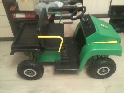

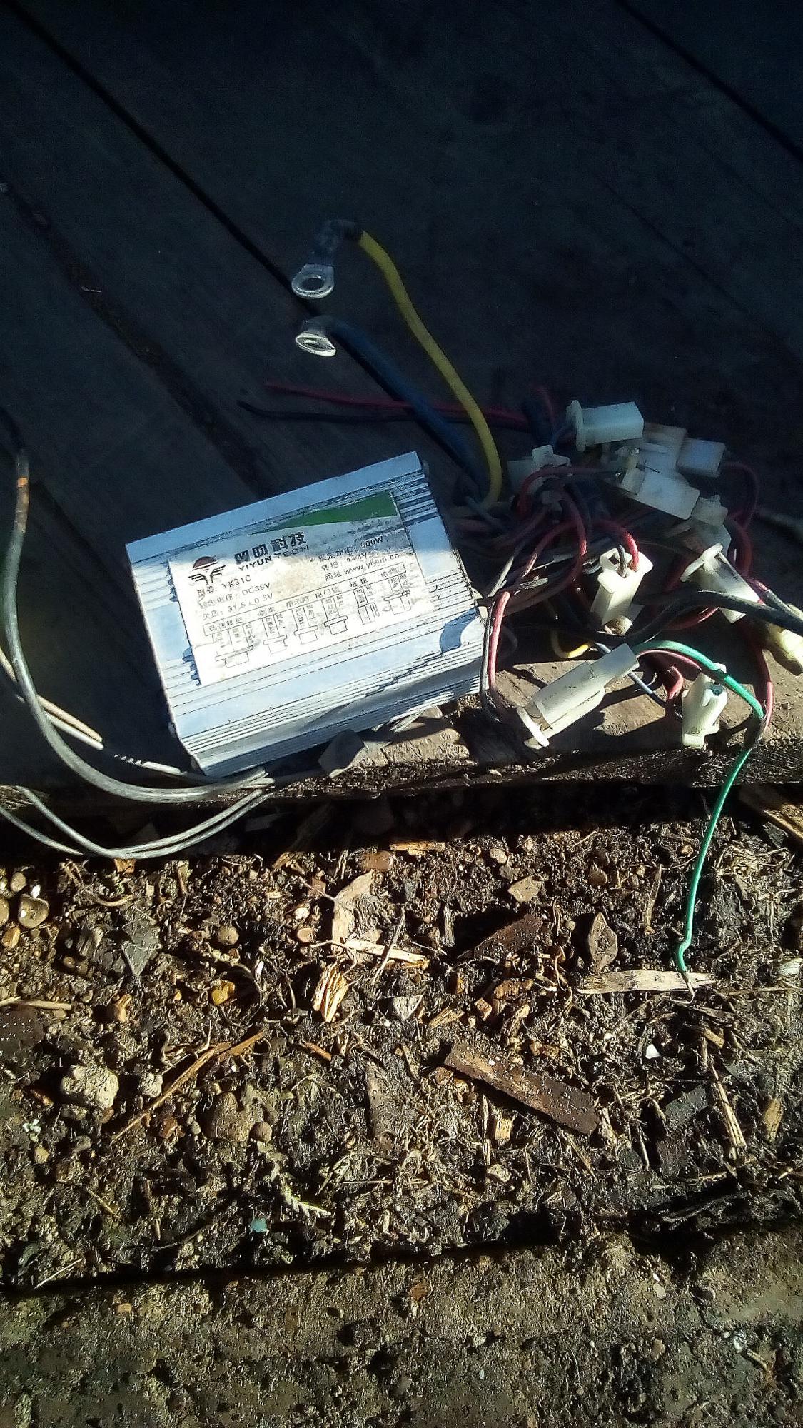

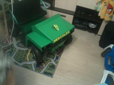

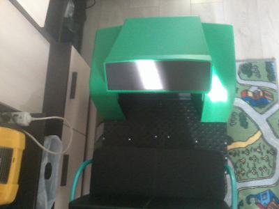

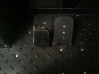

Добрый день друзья,
Я уже прошел путь создания электромашинки для детей на базе моторколес гироскутера. До сих пор катаемся всем семейством и получаем огромное удовольствие.
Пришло время собрать что то поинтереснее. Купил мотор BLDC 36/48в на 1000—1500ватт. Контроллер синусный, педаль и другое. Но сегодня при первом запуске я столкнулся с проблемой. При наборе оборотов мотор начинает резонировать. (Не знаю как описать это явление) Смотрите видео. https://youtu.be/nHWVnR1N57w
Снял для китайцев и в ролике говорил по английски. Думаю если мотор неисправен отправлю им посмотреть. Мотор дорого обошёлся -9000 примерно. Обидно если он неисправен. Но моего знания не хватает чтоб понять в чем проблема. Друзья, прошу у вас помощи и буду очень признателен вам за конструктивные комментарии

Piramidon
[user]Vitalik_DIY[/user], По всей видимости, контроллер для малооборотистых моторов, у вас мотор высокооборотный. Нужно подключить к этому мотору другой контроллер, либо этот контроллер к моторколесу.

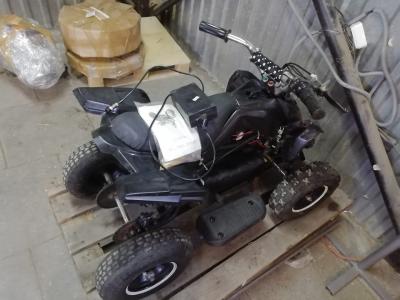

ЗАПАД
Вот такое у меня есть ненужное от квадра. В личку пишите.
Vitalik_DIY
Я впервые слышу о том что контроллер может быть конкретно для малооборотистого мотора. Ведь продавец нигде не указывает это. Вопрос: как можно это узнать точно? Какие отличительные моменты у такого контролера? Я отдал за него с доставкой 4000. Нет возможности покупать другой чтобы подключить что нибудь?
Piramidon
Верней сказать контроллер стандартный, а мотор многооборотистый, мозги контроллера не справляются со скоростью переключения фаз. Есть случаи на форуме, когда контроллер не справлялся с редукторным моторколесом, а на безредукторном работал нормально, некоторые продавцы так и пишут, только для безредукторных моторов. Узнать точно никак не получится, только подключение другого контроллера, вы же не в пустыне живете, списывайтесь с соседями по форуму, надеюсь, помогут.
Александр CRV
Цепь и правда зло особенно на таких малюсеньких звездочках.
А прежде чем паниковать нужно откинуть десяток возможных вариантов и исключить плохой контакт в одной из фаз.
Может батарея просаживается на грань отключения контролера или педаль дает запредельные значения на контролер. Это можно хотябы проверить просто мультиметром.
