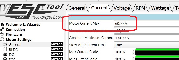

85А. На торможение 60А
rx3avs
Цитата: AlexY от 28 Апр. 2020 в 22:1585А.
Это на каждый, правильно понимаю?
У меня 6354. поставил пока 50.
Наверное можно 60, батарея позволяет. Как более опытный человек, можете  что-то порекомендовать?

Да, на каждый. Я думаю можно поставить. Контролируйте температуру мотора. Ну и по опыту, максимальный ток всё равно очень редко достигается, это пиковые нагрузки при разгоне в пол только, а они обычно несколько секунд.
