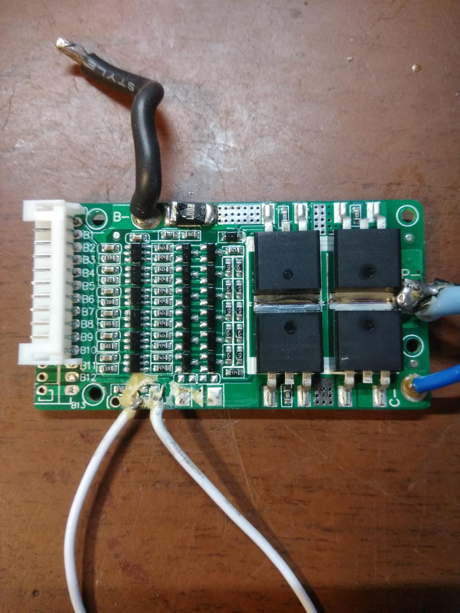

есть bms 10s с терморезистором.  Как можно приделать к терморезистору выключение питания? (и можно ли?) Я так думаю подключить выключатель последовательно или параллельно.

это не вариант,это совсем о другом. Мне просто надо приделать к имеющейся плате выключатель ,всякие другие прибамбасы меня не интересуют.

вопщем попробовал погреть  термодатчик феном. Где то около 100гр., сопротивление уменьшилось до 1к. Значит получается на до параллельно кнопку лепить? Напрямую или  через сопротивление 1к?
pfrrr
#7
приделал проводок на терморезистор, все работает.Но есть такая неприятность ,оно выключается когда кнопка включения нажата,а нужно наоборот. Хотелось бы как то это дело исправить. Поменять кнопку большая проблема.

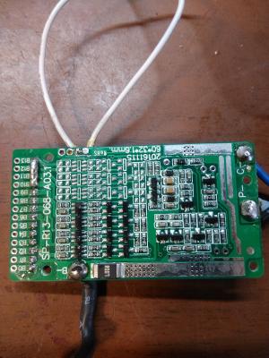

как то купил бутылку на али,так вот в ней стоит бмс с выключателем. При отключенном выходе питания , нормально подключается зарядка. Тоесть порты зарядка и питание мотора работают раздельно и независимо. Вот думаю надо попробовать два варианта, замкнуть затвор мосфета на землю или размыкать плюсовой провод питания микросхемы. Или плюсового провода на разъем баланса.
[user]pfrrr[/user], возможно в той бутылке ключи расположены параллельно. В подавляющем большинстве остальных бмс - последовательно. В таком случае задача нерешаемая, так как разрядные ключи ближе к элементам, чем зарядные.
pfrrr
понятно. вот та плата из бутылки
[user]pfrrr[/user], хм, там тоже последовательно.
Мож там выключатель просто механически выход отключает без всякой бмс? Потому что с такой бмс это не очень возможно.

механического выключателя там нет , там два тонких проводочка на выключатель. Я брал несколько разных плат и не на одной не смог добится такого же выключения как на этой плате.
Тут при разомкнутой кнопке гнездо мотора (на контроллер)отключено,а гнездо зарядки работает. Подключаю зарядку и загорается показометр на веле тк15 и показывает зарядку. Отключаю зарядку и все гаснет.
А, тк ну. Включается же. То есть питание на разрядный разъём в процессе заряда приходит. Иного быть не может.
Цитата: pfrrr от 20 Май 2020 в 10:39Тоесть порты зарядка и питание мотора работают раздельно и независимо.
Так шо очень даже зависимо.
Срисуй схему с неё схему, там вроде несложно должно быть)
Прибить затворы разрядных мосфетов можно. Это даст визуально похожий эффект, но заряжаться будет через их диоды, что неполезно. (Греться будет. Впрочем, ещё неизвестно как в той бмс реализовано, может так же  :-D)

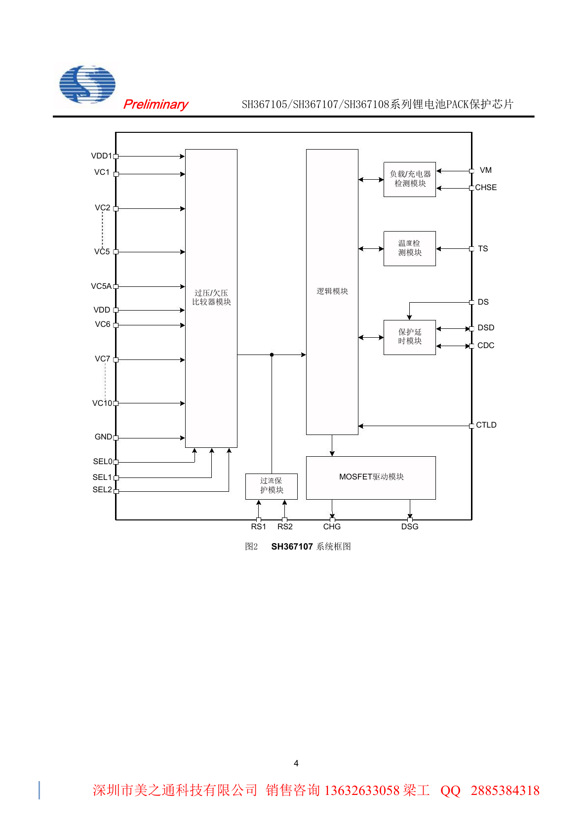

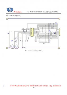

Цитата: tmiaer от 21 Май 2020 в 07:19Срисуй схему с неё схему, там вроде несложно должно быть)
эта плата стоит в бутылке и работает, разбирать это сложно и не нужно,ибо совсем другая схема на шестиножках и простых транзисторах. Та котору пытаюсь окультурить на микросхеме,схему я нарисовал. На той бутылке похоже выключатель просто подключен на место термореле, а тут терморезистор замыкает вывод микрухи на землю с 10 до 1к. Микруха отключается с задержкой. И именно замыкает а не размыкает что в плане кнопки непривычно.
