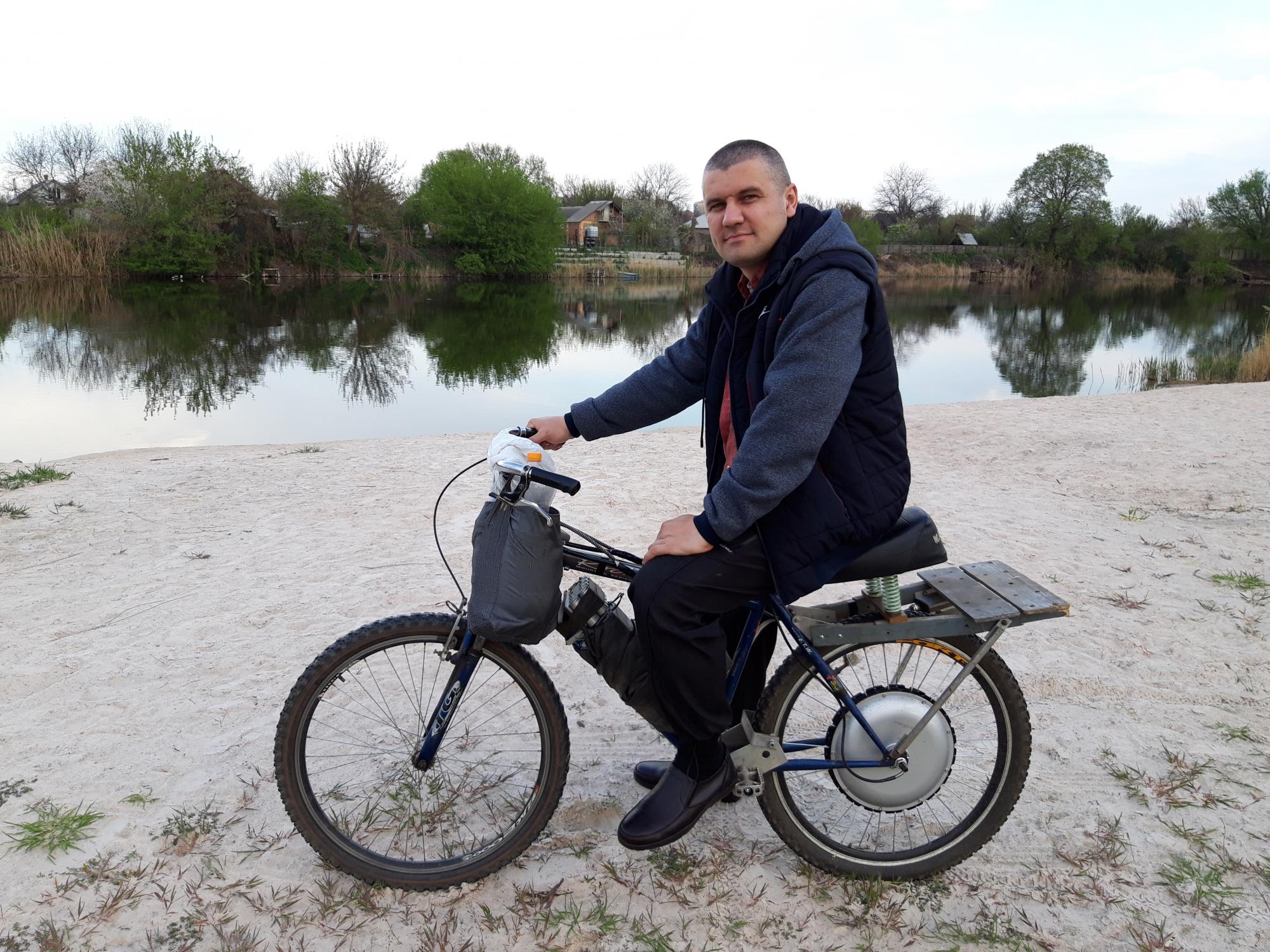

4а*32в=128ватт/60мин= :-) :-) :-) я перелопачивал полгода сайты днем и ночью подбирая комплектующие чтобы потом столько можно было проехать на одном заряде
128 ватт без педалей это скорость 20 в очень хороших дорожных условиях но никак не 35  :exactly:
Эдак и моей батарейки 14S10P хватит на 200 км  :-D

4. вел и райдер вот с этой картинки

к сожалению мне твоя батарея не нужна  а пари не плохо было бы провести! а скажи мне товарищ вот что? отдаст ли панасоник за час 3и4десятых ампера? или в сигаретах высокотоковые акумы для красоты ставят? да мотору по барабану литий ионый ватт час или ферумный! вот только разные типы акумов по разному эти ватты отдают при высоких токах. на агм-ках вообще указан 20-ти часовый разряд для номинальной ёмкости

да я когда собирал чисто теоретически такую цифру представлял, и первый раз не в другой город ехал с пасажиром, а так по городу сам чуть чуть, а потом с наращиванием дальности, а потом и пассажир в придачу, с пассажиром выходит 120км пробега.

не тут дело в том, какие типы аккумулятором могут отдавать большой ток в нагрузку, батарея из литий иона никогда не отдаст за час 1500ватт, то есть 1с, за десять часов, по 0,1с да! вот в этом вся проблема! да сделай себе например 300-т амперную батарею и разряжай её 10 часов базару нет! но когда зачастую это 10-15ампер а ограничение в дешевых контролерах 25-30 страдает номинальная ёмкость аккумулятора то есть появляются всякие там таблицы от пользователей с реальным наездом

так примерно и есть, 35км/ч на ровной асфальтированой дороге, низкая посадка, давление в колесах 5атм, накат суперский при этом.
