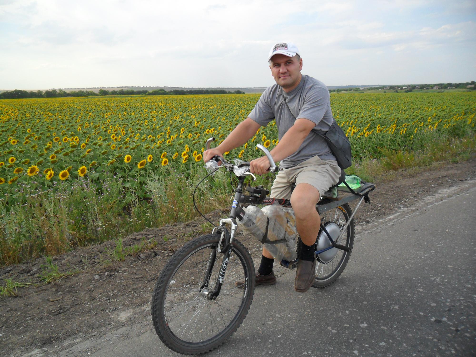

Ваттметр говорит 32Ah но мало он насчитал  :-D Собирал 14S12P каждая 3400 mAh
sdenis2017
Цитата: user33 от 07 Июль 2020 в 21:01каждая 3400 mAh
на тесловских панасониках?
где то в районе 2100 Ватт ёмкости вышло

Выехал сегодня на большую трассу , тестирую так сказать перед заездом 200км  :-D
Редукторник удалось по прямой разогнать 47км/ч , ток потребления 13А был, аккумулятор 52в.
Проехался на круизе километров 10 на скорости 35 км/ч туда и обратно , все же потребление в среднем 10 втч на км
8 втч удалось держать примерно на скорости 32-33км/ч  :exactly:

в среднем 9 Вт/ч всё же выйдет в любом случае +/- 1 Ватт(в зависимости от конфига)
вам должно хватить как раз на 200 км заряду

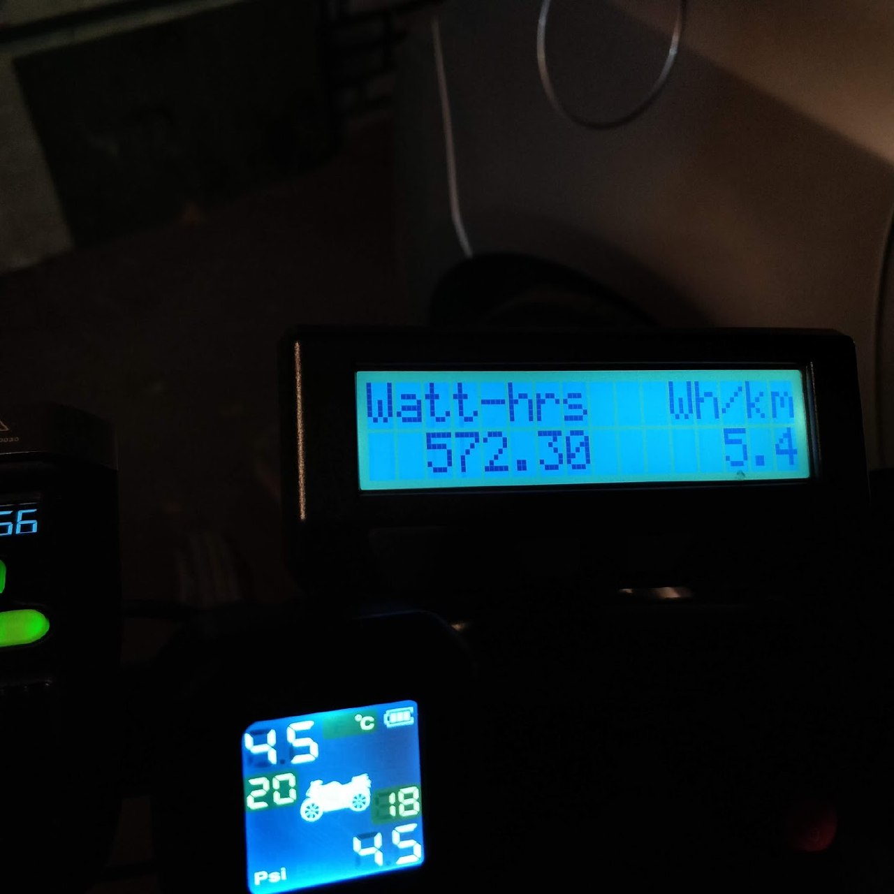

sdenis2017
Андрей3
Да вел твой и тебя  мы уже видели, ты ваттметр давай показывай !  :-\
Примотаный к раме мультиметр за 200 рублей не считается  :neg:

пока с ваттметром не определёнка
хотел сделать на базе ADS1115
хочу высокоточный с дискретизацией хотя бы в 2 миллисекунды

я насколько понимаю ваттметры еще и настраивать надо правильно уметь! :kidding:
Однако если ехать от северного полюса в сторону экватора - там же все под горку получается! На любом глобусе это видно! :pardon:
Althair
Вот и я ему говорю, что где-то в настройках косяк, а он Фомой обзывается  /:-)

Он сопротивление шунта в циклоаналист ,правильно ввёл?  B-)
Миникрошка 4 витка
Althair
Хрен его знает. Хочу заставить его снять показания с бмс (у него ант),
