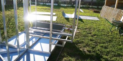

Первый этап:

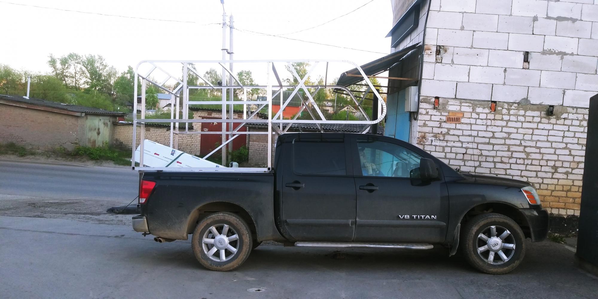

Наступив на горло жабе я закупил 50 килограмм Алюминия. Именно так с большой буквы, ибо не смотря на покупку за треть цены на авито, ценник был негуманным.
Спустя неделю сварочных работ каркас готов и водрузившись на свое запланированное место поехал к месту постоянного базирования во двор дома.
Разгружали его вдвоем с сыном без проблемм.

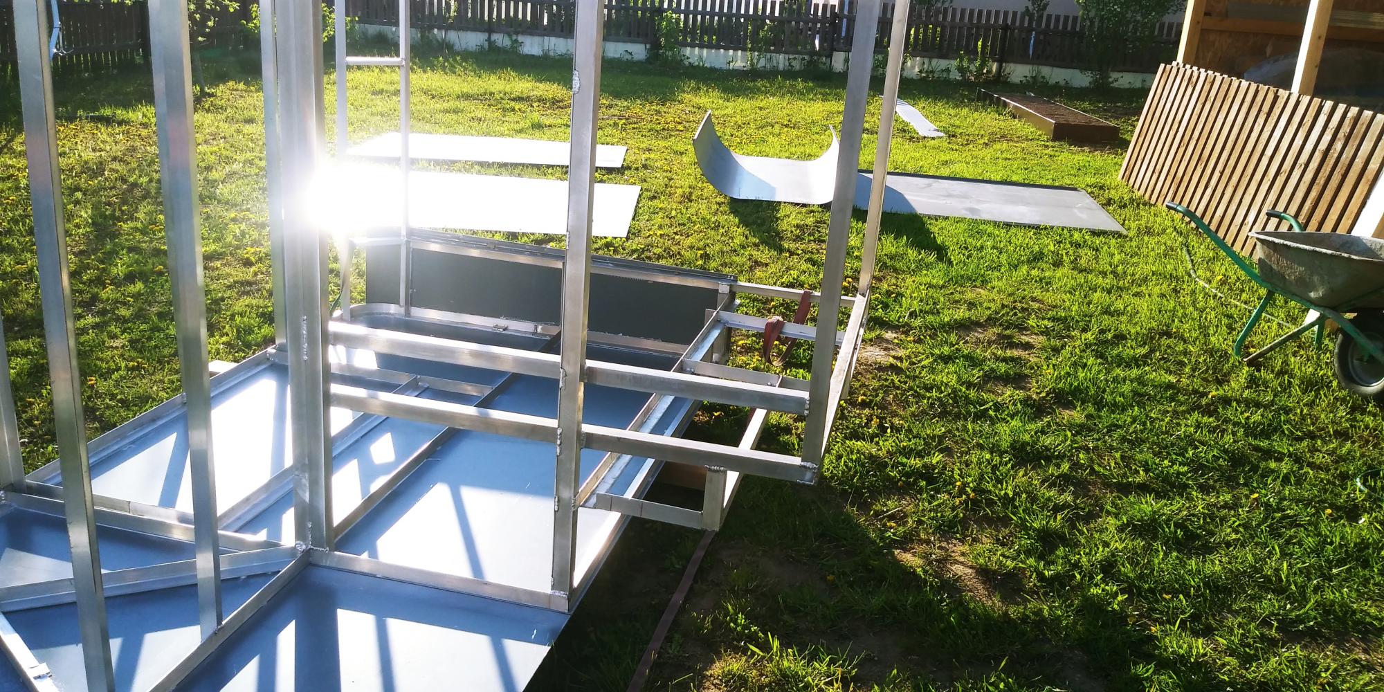

Цитата: stels от 25 Май 2020 в 23:40Наступив на горло жабе я закупил 50 килограмм Алюминия.
Это каркас. Уголок 40х40х4 АМГ6. И на крышу и пол алькова профиль 40х20х2 АД31.

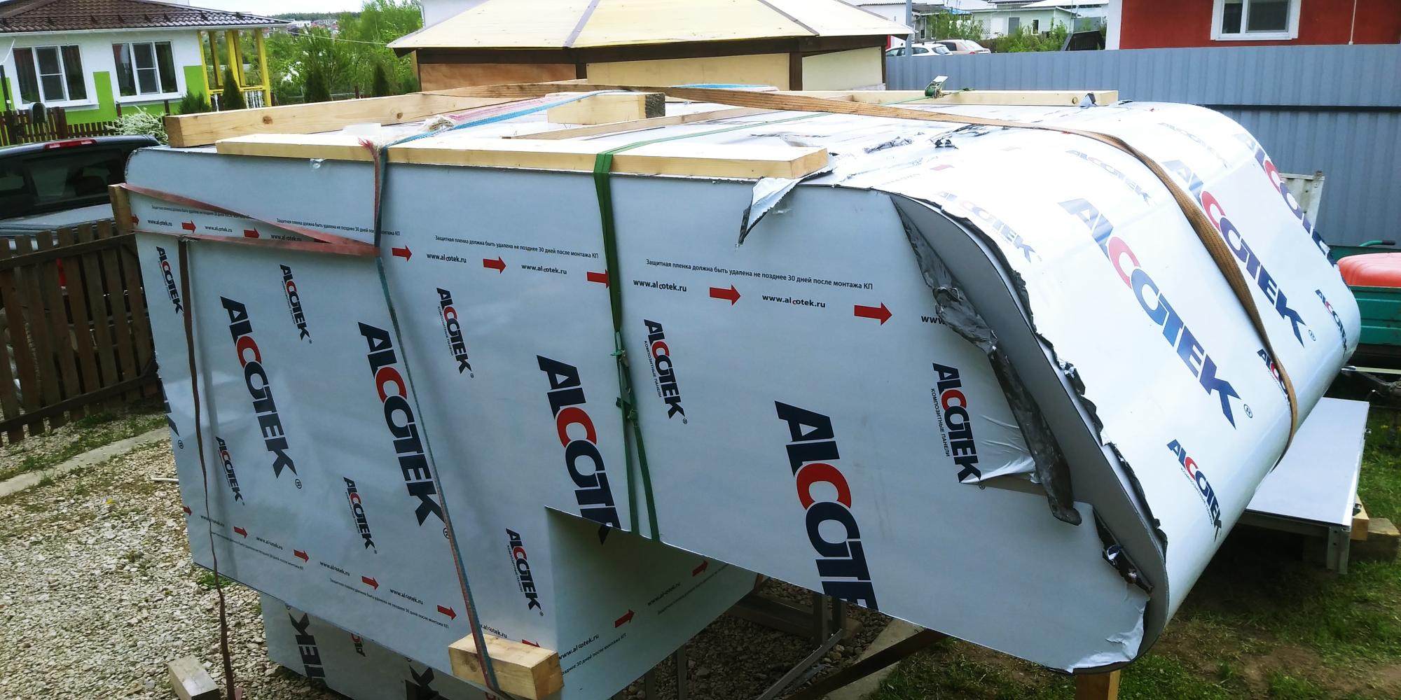

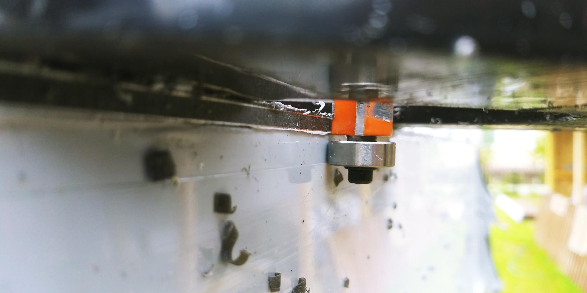

Обшивка 3мм алюмокомпозит. Всего 5 листов. Вес листа 30кг.
Места склейки зачищаю, тонким слоем эпоксидного грунта и на клей-герметик именитого бельгийского бренда.
Бока клеил укладывая каркас на лист. Верх уже на каркас и стягивая каждый раз на сутки.
stels
#10

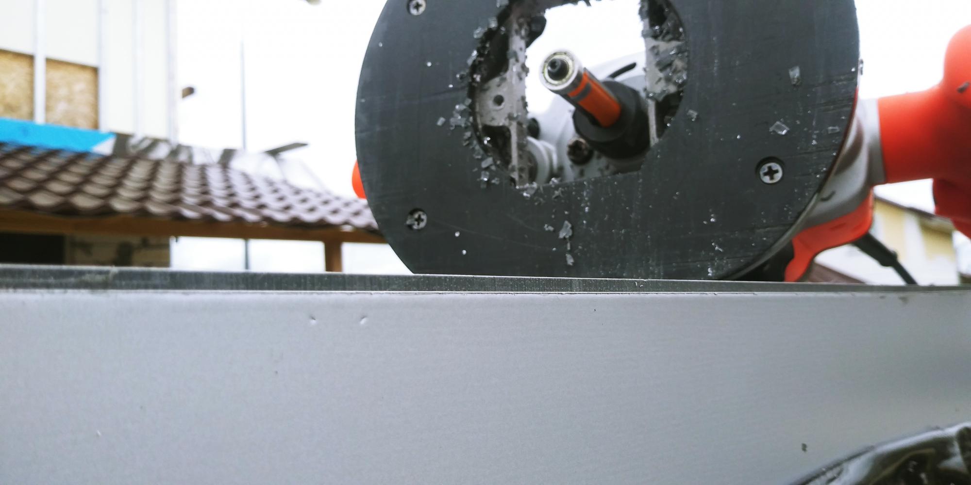

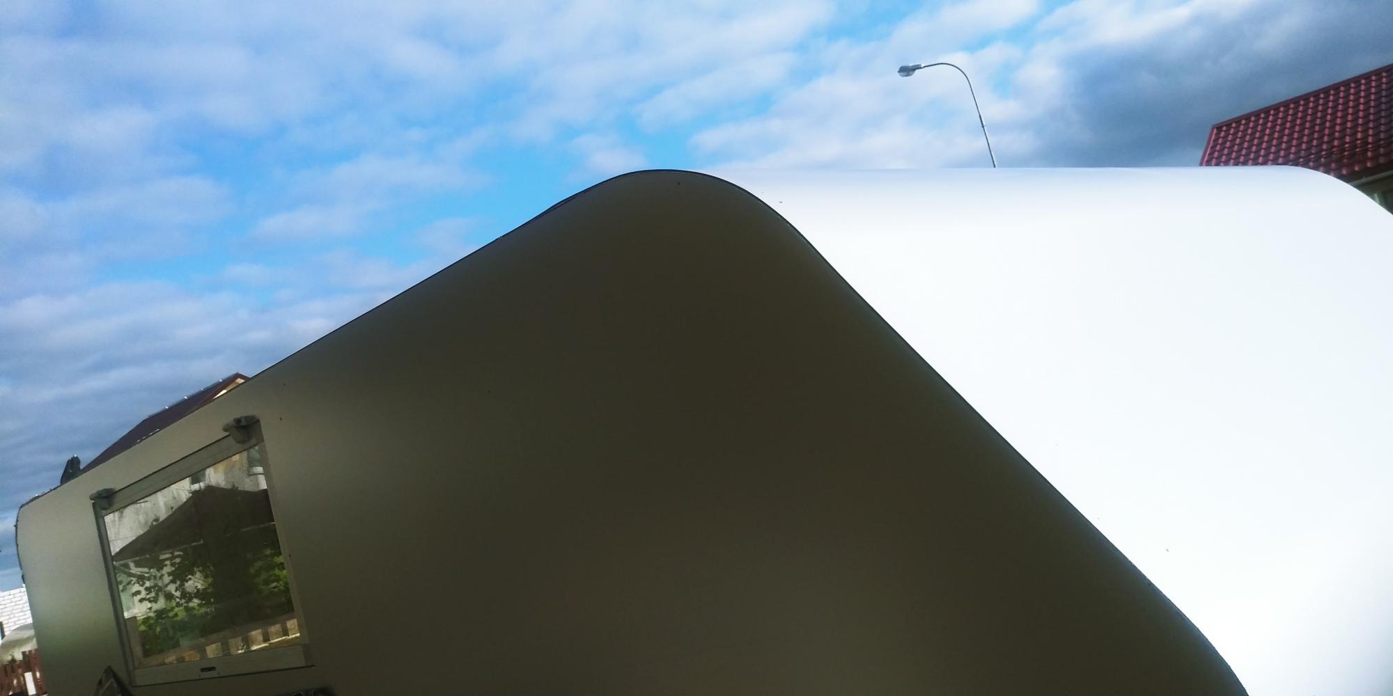

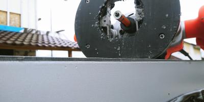

Самой сложной деталью обшивки стала передняя часть. Ее прокатывали на станке порядка часа, чтобы придать нужную форму.
Кромку делал с выпуском под чистовую фрезеровку.
Здесь как говорится результат на лицо.
Добавлено 26 Мая 2020 в 10:23

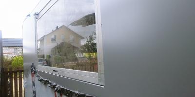

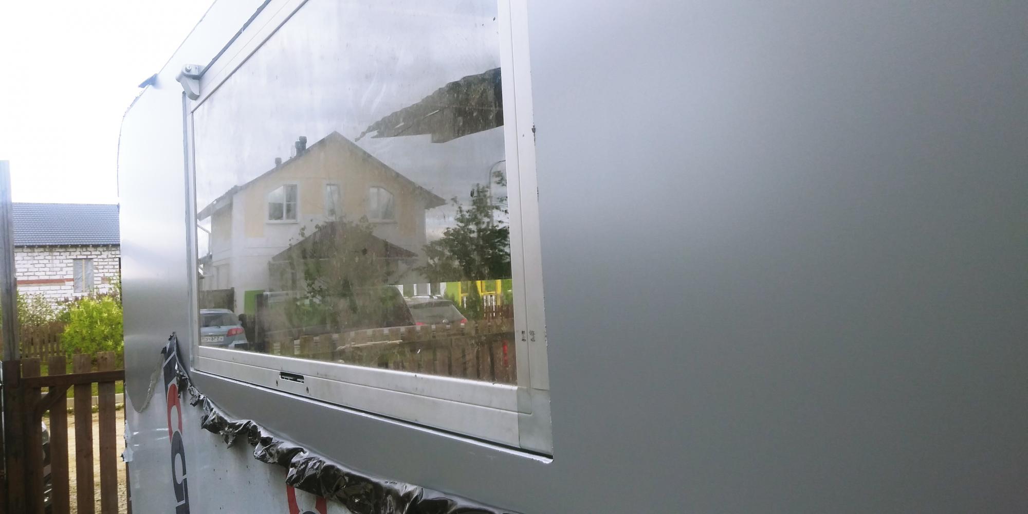

Врезка окна это отдельная песня, без права на ошибку.
Крышу сделал с выпуклостью по середине порядка 3см. Дабы вода не стояла лужей ни при каких условиях.
Предстоит еще повторная проклейка для гарантированной гидроизоляции.
Серж Самокатный
[user]stels[/user], то есть сам корпус (каркас + листы + утеплитель) - примерно 200кг? Какой предполагаемый вес снаряженного модуля?
P.S. Меня давно посещают идеи насчет жилого модуля именно в пикап (юридически как груз), правда я допускаю вынос за габарит сзади до 1 метра и душ/умывальник/туалет обязательно внутри. Поэтому с удовольствием читаю о подобных Вашему проектах :)
А скосы в стороны на обтекателе, думаете, не очень важны? Из пластика такое почему не делают?
Ребра жесткости, выштамповки, на таких больших поверхностях не нужны?

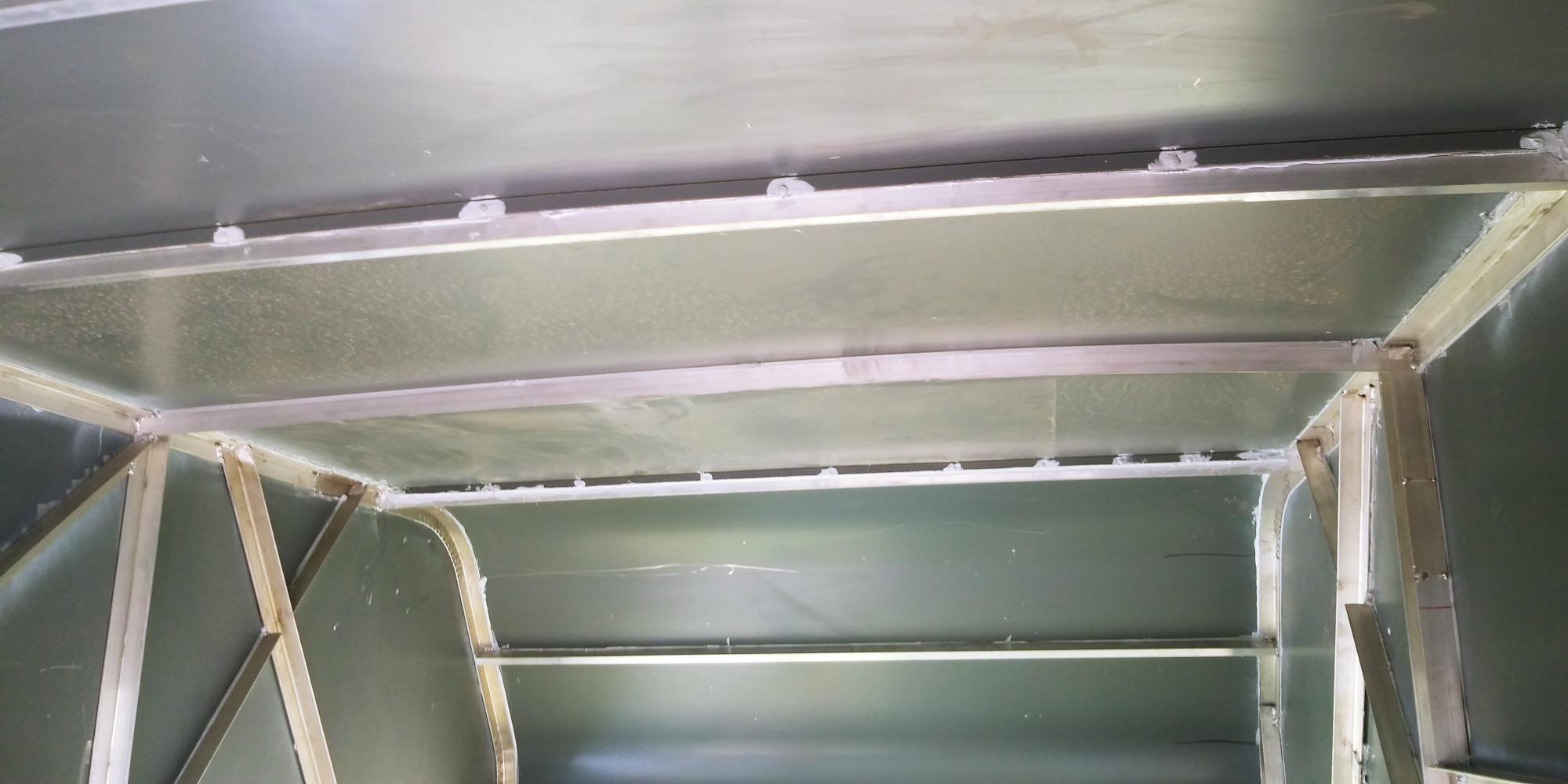

stels
Цитата: stels от 25 Май 2020 в 23:40расчитал, что мой модуль на алюминиевом каркасе с композитной обшивкой будет весить порядка 300кг
На сегодня вес таков:
1. Алюминий на каркас 50кг.
2. 5 листов алюкобонда площадью по 6м2 весом около 30кг и того 150кг
3. Примерно 5 килограмм клея-герметика.
4. Окно алюминий с поликарбонатом килограмма 3.
5. Задняя дверь примерно 10кг.
Утеплителя ну пусть килограмм 10 будет.
Чистовой пол фанера пусть еще 15кг.
Ребра из бруса для крепления обшивки внутрянки еще килограмм 20.
Так что думаю в 300 реально.
Добавлено 27 Май 2020 в 20:44
Цитата: edw123 от 27 Май 2020 в 10:22Ребра жесткости, выштамповки, на таких больших поверхностях
Это и есть каркас.
