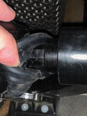

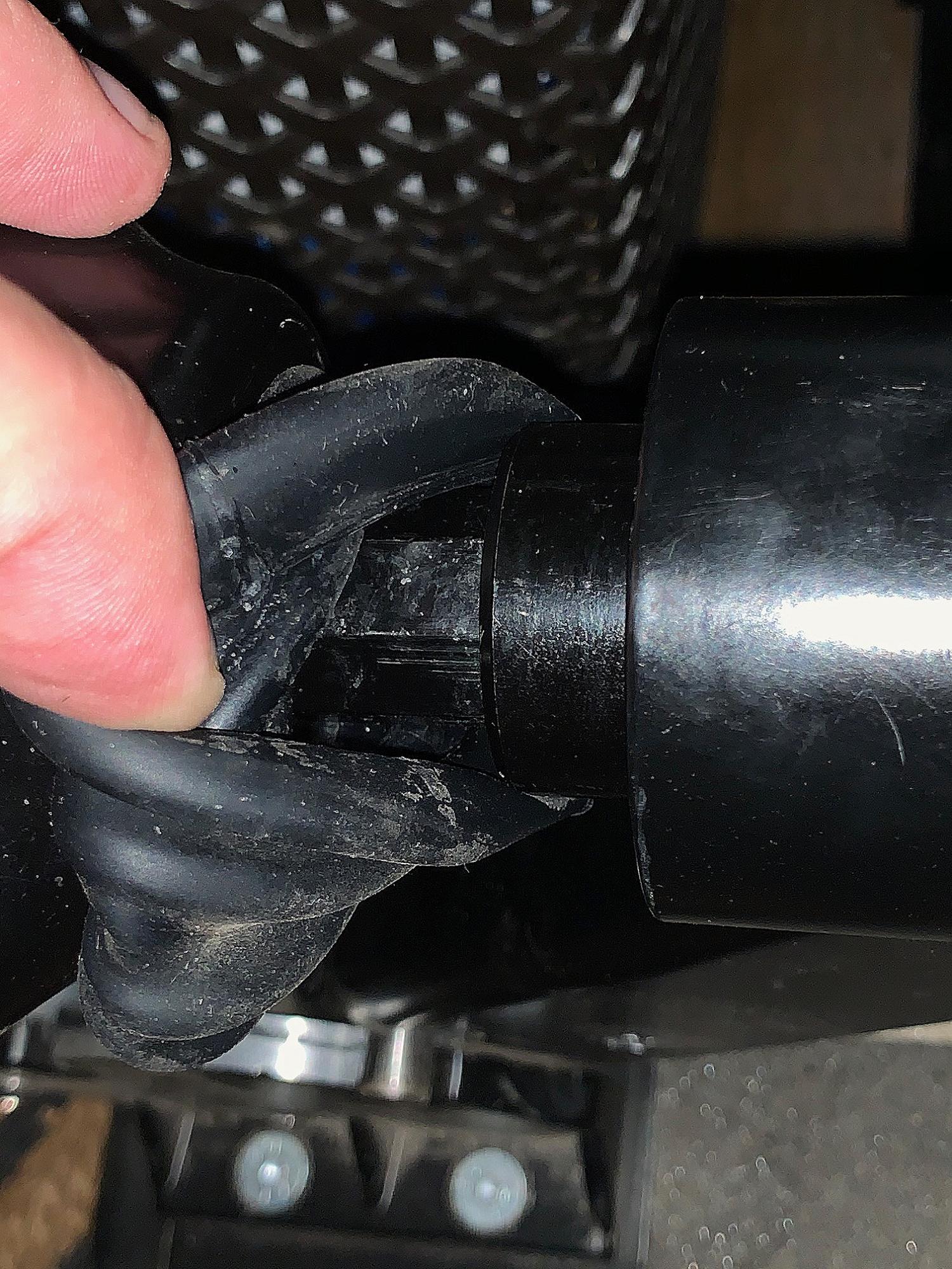

Цитата: Game от 07 Сен. 2020 в 19:36
[user]vealomre[/user], Снизу гайку рулевой проверь, где пружина под пыльником резиновым, возможно открутилась, на фиксатор посади😊 Пыльник оттяни вниз и гайку круглую проверь, она с завода без фиксатора закручена😀
Что-то не видно там гайки круглой(( Там круглая втулка, она стоит как влитая.
Ninebot by Segway ES2 (1.2.0), Speedway Leger, Dualtron eagle pro
Jacobs19
[user]vealomre[/user], это шток а тебе надо сверху пыльник отянут который меньше. Мне помогло от люфта но у меня кстати вот этот шток двигается чу чуть я так понял это проблема в пластиковой втулки но у меня пробег уже 1000км

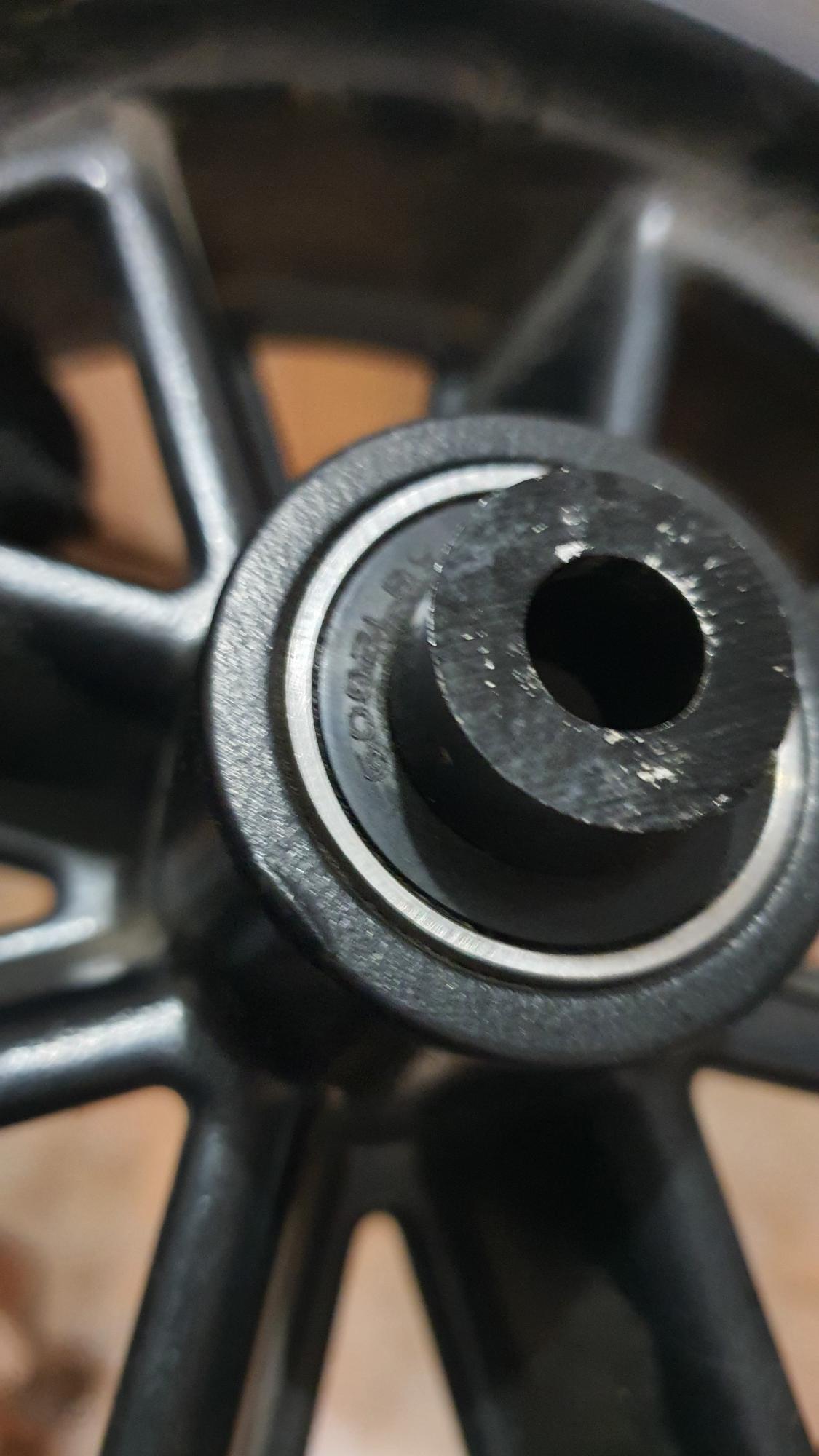

Добрый день, господа. Менял ли кто-нибудь на нем подшипники? В последнее время слышен непонятный гул из переднего колеса, думаю им настала хана. Открутил переднее колесо, а там вместо оси какие-то непревычные втулки)
