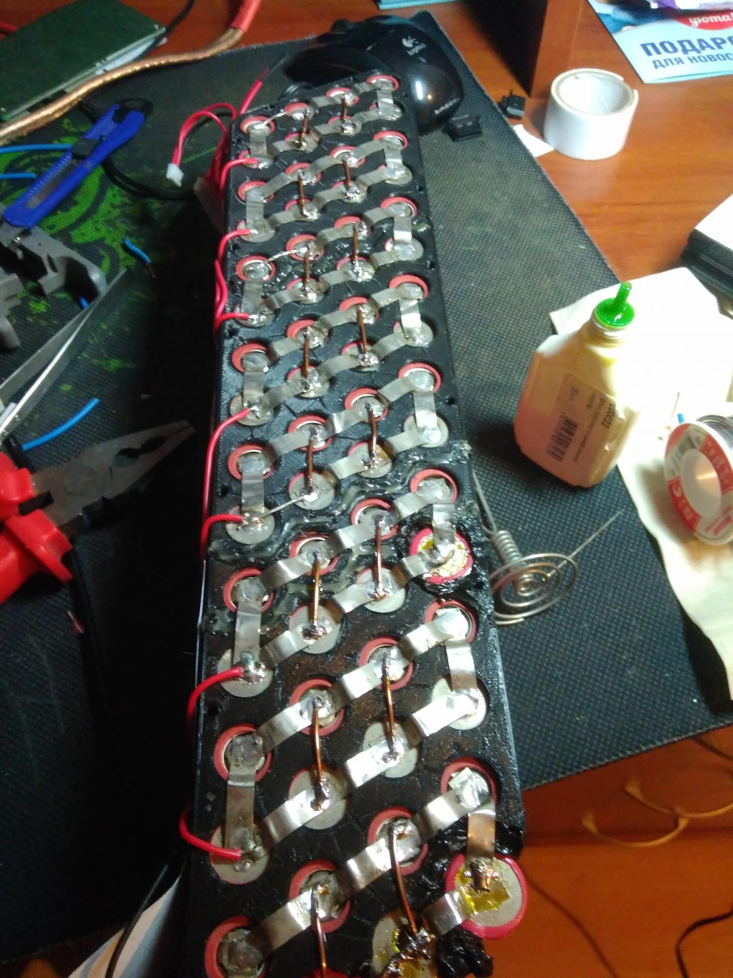

проседает напряжение на сборке 18650

Разобрали 4 аккумулятора ? Какое напряжение на каждом было ?
limanad
4.1, никаких просевших элементов
user33
Ну тогда емкость проверяйте, может по емкости просели , вот это система с литокалой  :-)
limanad

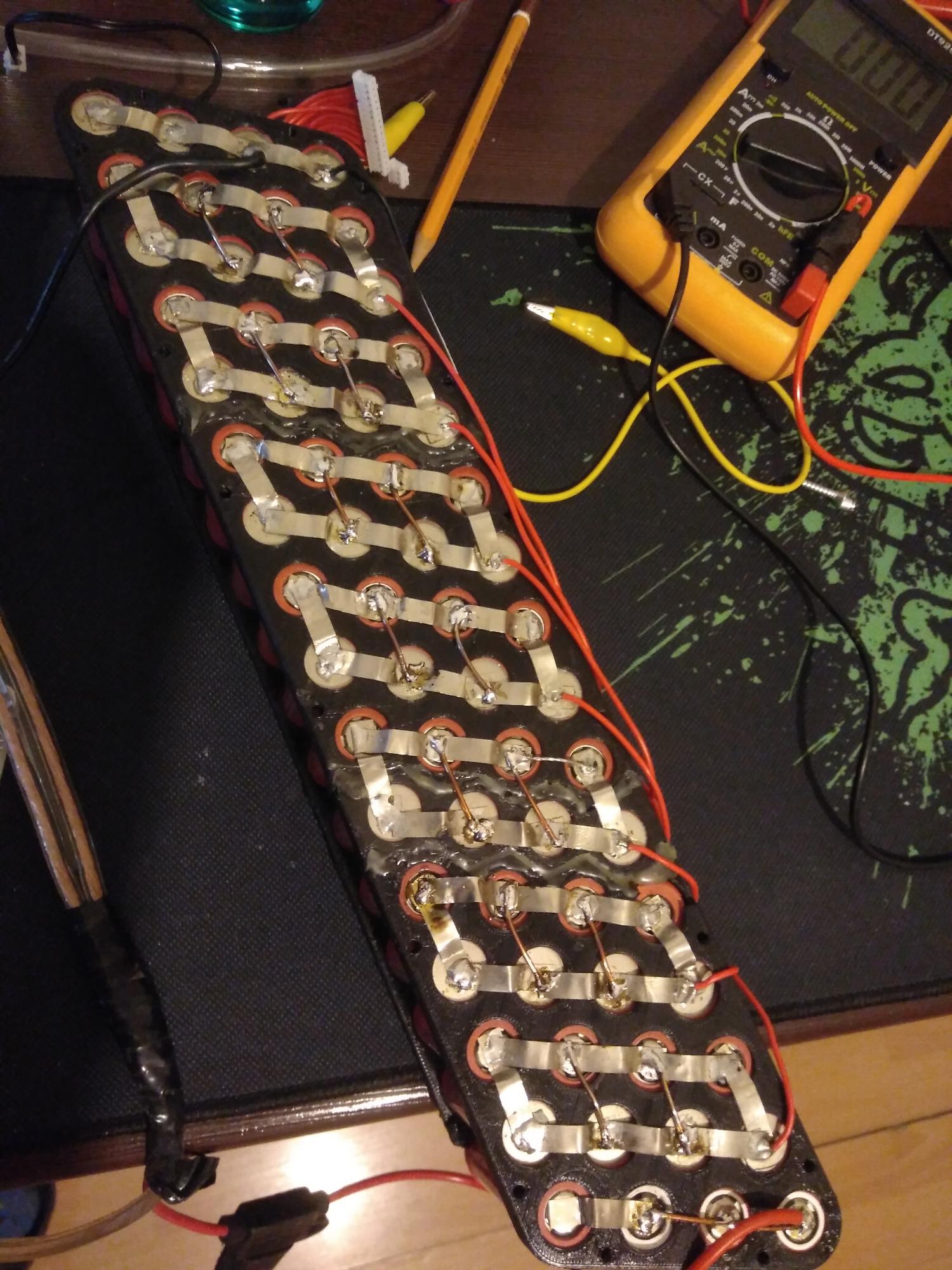

Выпаял я эти 4 батарейки, поставил в зарядку, и вот какой результат:
1479 mAh 43 mR
1318 mAh 60 mR
1243 mAh 70 mR
1310 mAh 64 mR
батарейка которую я выпаял из середины(обугленная) :
1467 48 mR
Новая батарейка которая пролежала год:
1732 mAh 43 mR ( изначальная емкость при покупке в апреле того года была 1900-2000 mAh 30 mR, батарейки по 100 руб за штуку с али)
Я так понимаю, мне нужно заменить 3 батарейки, у которых споротивление 60 и 70?

Надо заменить все батарейки.

Ну меняй отдельные банки тогда, через полгода опять полезешь ковыряться  ;-D
Если не подгорит это поделие раньше...

Если литокала показала 1243 mAh :-D то реально там меньше 1000mAh используется , такие и в фонарик не годятся . Велик хоть 10км проезжает ?
А что это за элементы с али такие 1900 новые .? Если тест на литокале 500mAh можно отнимать сразу.
Заменить на новые можно но потом эта параллель станет самая сильная и уже остальные будут отставать, ну сезон докатать хватит :-)
limanad
Урааа!! Заменил их, пропаял сборку, и теперь катит лучше чем раньше ) и просадки почти незаметно, спасибо электродрузья!  :-) :-)

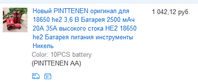

велик 10км проезжает, под это и собирался, мне до работы 5км. Элементы у продавца позиционировались как 2500, фотку прикрепил
Dsergio
Цитата: limanad от 03 Июнь 2020 в 22:01Элементы у продавца позиционировались как 2500
...можно было и самсунги 22Р за почти те-же деньги взять... Все лучше левых He2
