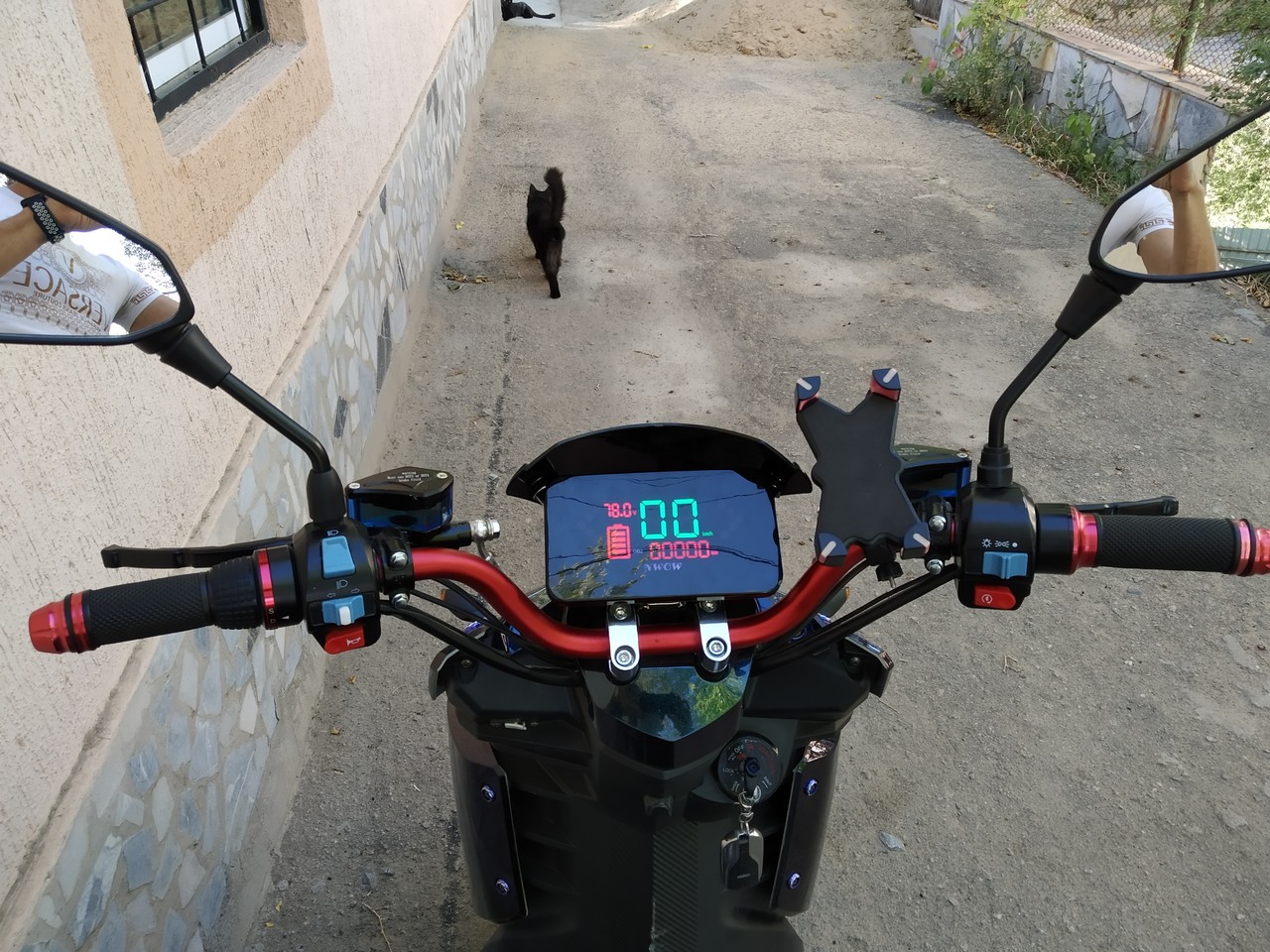

Всем приветы.

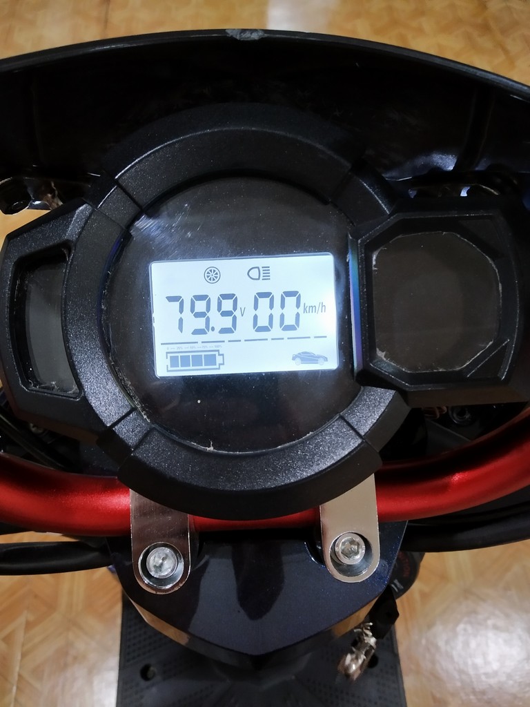

На почти новом скутере неизвестной китайской фабрики, который мне посчастливилось приобрести, установлен вот такой дисплей:
Дисплей этот никакой. Проблемы:
1. Одометр разовый, после выключения забывает все, что насчитал за поездку. И при включении общий пробег тоже не отображает.
2. Врет по скорости и дистанции. Показывает дикие скорости под 70 км/ч. С измерениями GPS не сходится, соответственно.
3. Работу поворотников отображает, но очень невнятно, забываю выключать их из-за этого. И звука нет. Никакого.

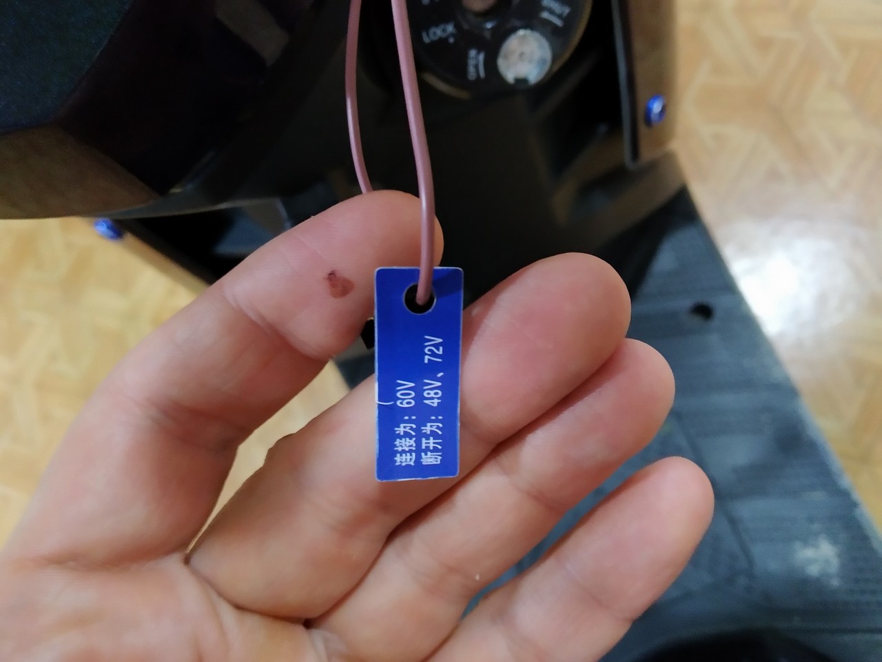

4. Из дисплея торчат провода, назначение которых и понятно, вроде (указатель вольтажа), но при размыкании (было получено замкнутым) их ничего особо не меняется.
1. Возможно ли настроить показания скорости на этом дисплее, чтобы спидометр и одометр работали точнее?
2. Как сделать так, чтобы дисплей считал общий пробег?
3. Показанный выше разъем на коричневом проводе нужно держать разомкнутым, если у меня аккум и колесо на 72 вольта?
Готов менять дисплей, нашел на Али. Но там тоже непонятно, будут ли подобные проблемы с новым дисплеем.
VSETT 10+, Kugoo G1, Kugoo G2 Max

Если вольтметр показывает точные значения, то на все остальное нужно просто забить и наслаждаться жизнью.

Там скорее всего аналоговый вольтметр по фазному проводу(это я про спидометр), а перемычка может для коррекции показаний при разных батареях, но опять же кроме тебя под приборку никто не залезет

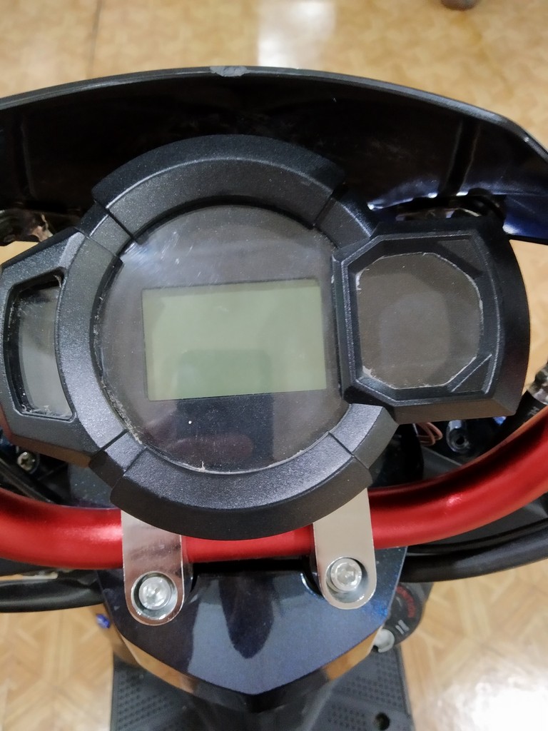

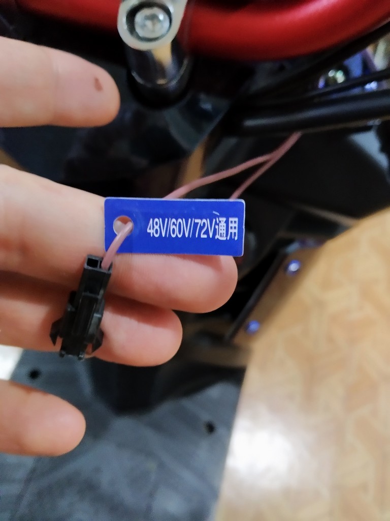

Разобрал, осмотрел. К сожалению, ни кнопки, ни подстроечника для регулировки там нет. И вообще, элементов минимум, по сравнению с другими дисплеями, фото платы которых я видел ранее на чужих фото или в Алиэкспресс.
Возможно, есть процедура настройки для этого дисплея путем замыкания контактов?

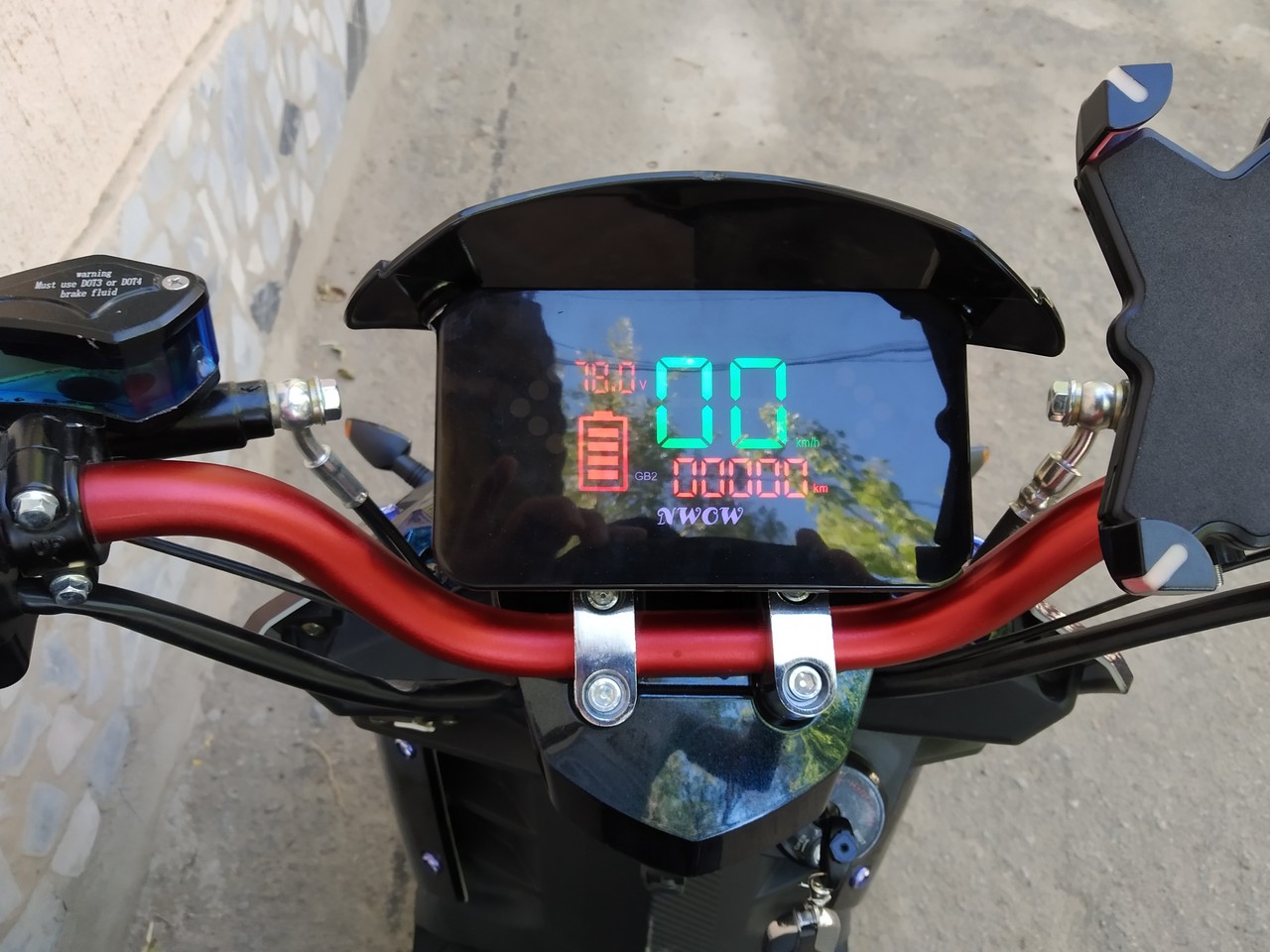

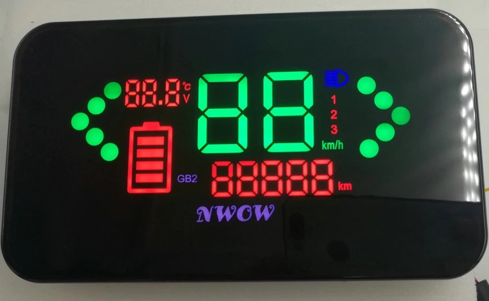

Пообщался с китайцами и выбрал на Али такой дисплей:
он запоминает общий пробег, поворотники в норме, скорость регулируется.
Dimofey
Выбранный дисплей приобрел на Али и установил. Скорость в норме (регулируется), общий пробег запоминается.
Заказал второй, установлю на Ситикоко.
