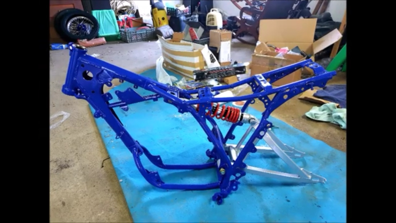

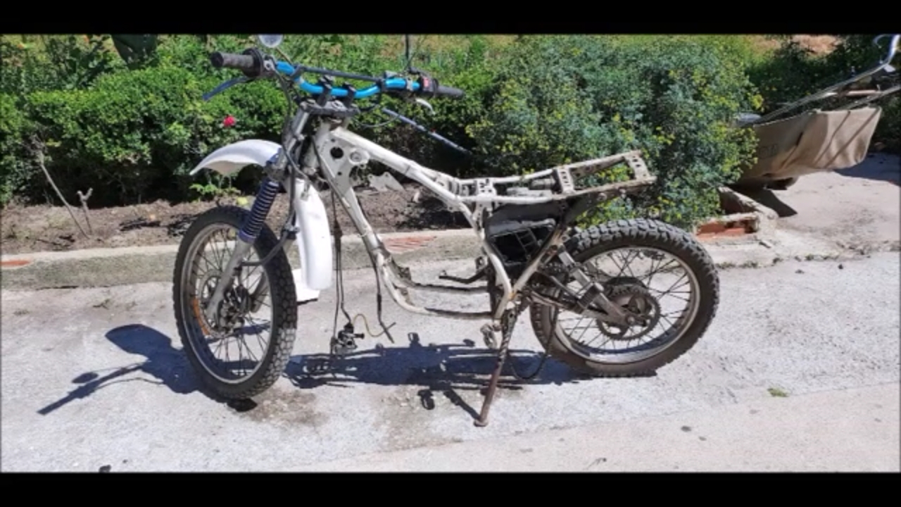

Решил собрать себе электроскутер на основе yamaha dt50 17w

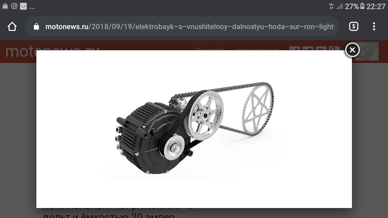

, с mid мотором, двойной редукцией(образец суроновская ремённая передача) народ кто знает какое передаточное чило у суррона...

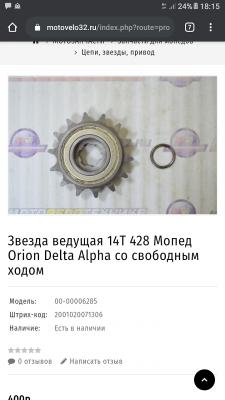

  + звезда на 14t
с обгонной муфтой (особенности рельефа холмы горы) необходим накат. Контроллер ядреный 24f(стою в очереди)), батарея 72v 50ah li-nmc.
Возник вопрос golden hpm3000b или qs138 70h? Какой из этих моторов лучше раскачивать без заливки компаундом?
На ютубе много роликов о сурроне с СУ hpm3000b раздутой до 15kw. залиты ли обмотки у него? или мотор держит такие нагрузки?
