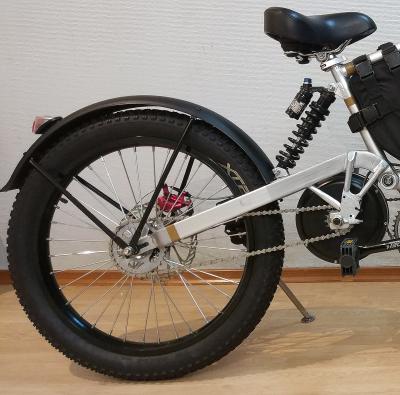

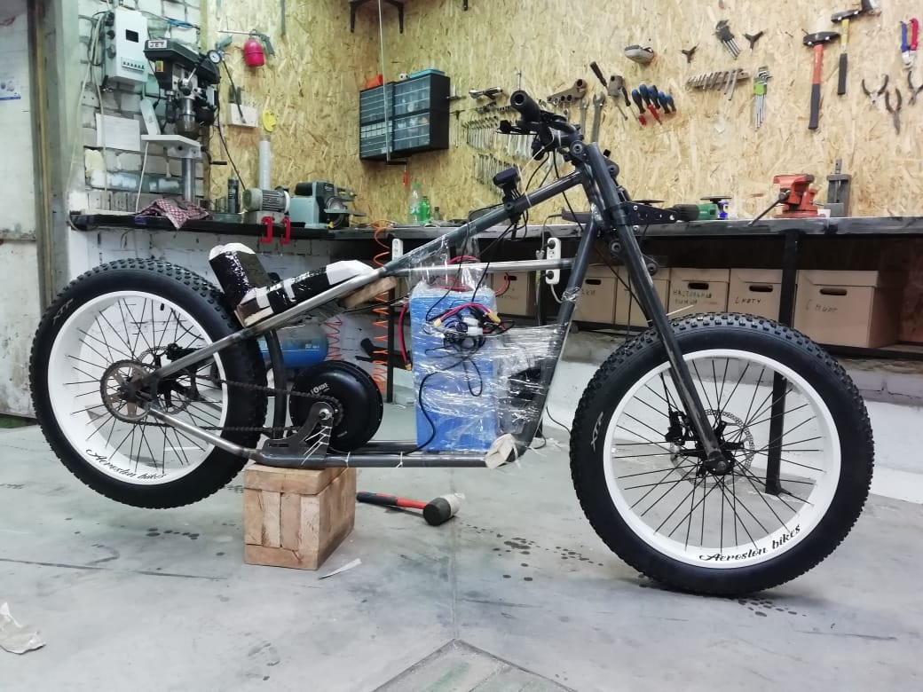

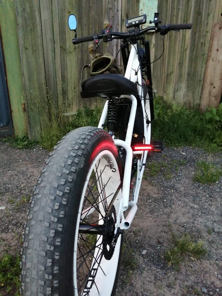

Всем большой привет из Казани! :-) :-)
Сделали тут один кастом, типа боббера, он правда еще немного недоделан, нужно еще бак сделать, крылья поставить  и электрику нормально раскидать, пока байк на обкатке.
Небольшое описание:
Мотор киловатник от MXUS скоростной. Контроллер Infineon 12 фет, плюс батарейка на 85 вольт.

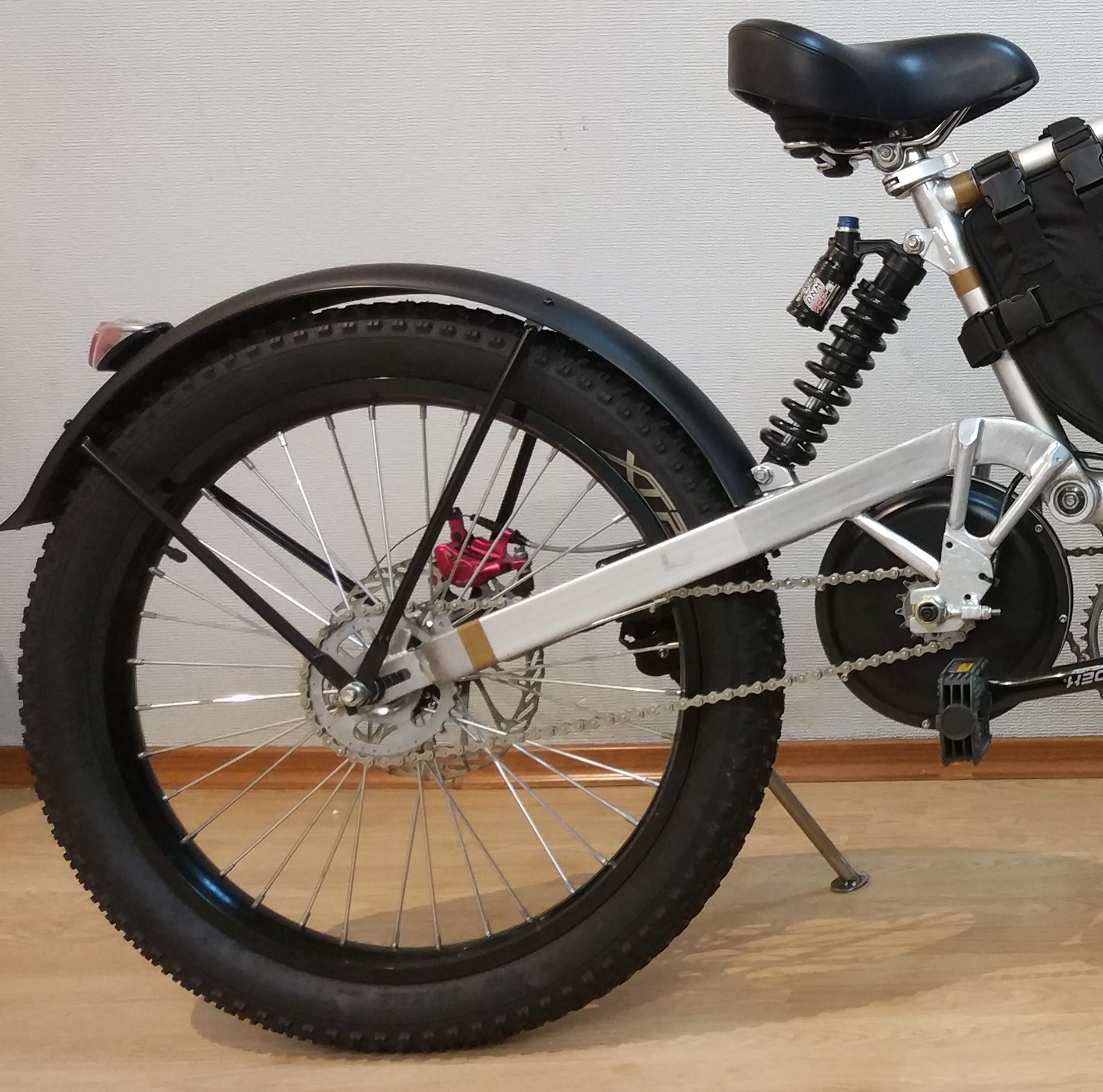

Мотор установлен в раму и сделана редукция 1Х2 на заднее колесо, в результате мотор почти не греется и по показаниям цикланалиста выдает в пике 14Квт. В общем дури немерянно, максималка 65 как я и хотел, набирает он ее за 2.5-3 секунды. Китайской фетовской резины сзади хватает на пару недель, на фото как раз китайская стоит, сейчас заказал слик хороший, но пока не поставил.
Так вот в общем вопрос, с этой дурью, он у меня фривилы рвет на раз, была попытка просто заварить фривил, но тогда колесо и мотор иногда вращаются с разной скоростью и идут из за этого рывки.
Говорил с триальщиками, они говорят, что триальные фривилы нагрузку выдержат, но просто будут быстро стираться. Может кто нибудь знает как выйти из этой ситуации, уж очень не хочется переделывать этот проект. :ah: :ah: :ah: :sorry:
