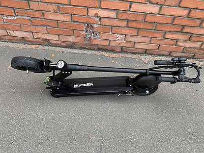

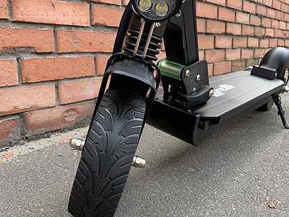

Анонсированная новинка от Hunter. В продаже вроде с марта 2020. По крайней мере в России.
Фотографии (пока из сети, вернусь с дачи - сфотографирую свой)

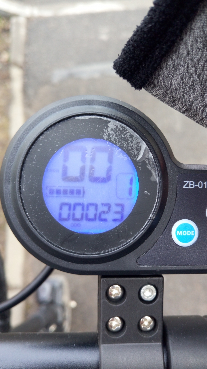

Параметры компьютера (контроллера)
Настройки компьютера ZB-01
Для входа зажимаем обе кнопки на 5 сек.
Код   Название параметра                                                                         Значение
                                                                                                                 (по умолчанию)
Р1   Яркость дисплея (1-минимум - 3 максимум)                                             2
Р2   Система единиц (0 – километры, 1 – мили)                                             0
Р3   Значение напряжения (24-36-48)                                                            48
Р4   Время отключения экрана (1-60) в минутах                                             1
Р5   Повышающая передача (1-3)                                                                     3
Р6   Диаметр колеса (1-50) в дюймах                                                                     8
Р7   Количество магнитов в двигателе (0 -255)                                            30
Р8   Ограничение мощности (1-100)                                                                100
Р9   Тип старта (0 – с места, 1 – с толчка)                                                            1
Р10   Настройка режима привода (1, 2 ,3)                                                            3
Р11   Чувствительность курка газа (1-24)                                                          12
Р12   Резкость старта (0 – самый резкий, ... 5 – самый плавный)                     3
Р13   Тип датчика PAS (количество магнитов)                                                   8
Р14   Регулировка тока (А)                                                                                 15
Р15   Значение минимального напряжения батареи                                         41
Р16   Сброс одометра (нажать кнопку на 5 сек.)
Р17   Круиз контроль (0 – выключен, 1 – включён)                                           1
Р18   Мощность рекуперации (0 – нет рекуперации, ... 3 – максимальная)   2

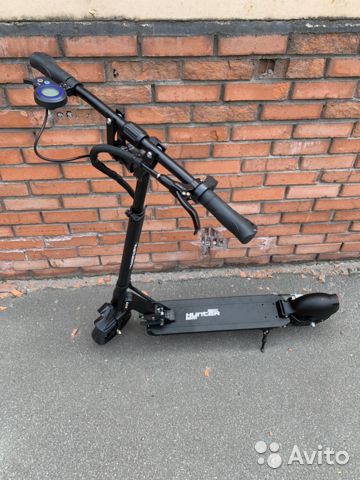

1. Из коробки.
Предэксплуатационное ТО делать практически нет надобности. Всё должным образом затянуто, отрегулировано, хм..."накачано". Остаётся поставить на место руль и, собственно всё. К рычагу складывания добавлена тоненькая фторопластовая прокладка из "туалетного" набора, чтобы не гремел.
2. Конструкция.
Оценка мудрости конструкторов ещё впереди, но уже видно, что потрудились они не плохо. Минимум алюминия в силовых узлах, чисто визуально (напильником не пробовал), минимум возможности провоцирования люфтов, трёхболтовые стяжки... Отдаёт приличной прочностью. Вес, конечно соответствующий, т.к. чудес практически не бывает. На моих весах потянул на 19,1 кг. (для сравнения: миник 4 - 17,6 кг., миник 3 - 14,5 кг). Заявленными производителем 16 кг. (даже, кое-где встречающимися 18 кг.) и "не пахнет".
Тем не менее, я лично, более качественно собранный на заводе (фабрике, коленке) электросамокат не встречал.

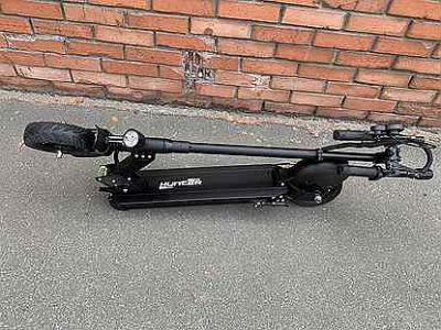

3. Эргономика.
Процесс складывания/раскладывания в допустимых пределах, как по времени, так и по трудоёмкости. Немного дольше, чем на защёлках, раскручивать винт для сложения ручек, но зато меньше точек потенциального "излома", что повышает прочность. Стоять удобно. Дека в меру широкая и длинная. Отсутствие "наждачки" минус, но не большой. Во-первых поверхность деки не глянцевая, а во-вторых, наждачку можно купить, практически на любой вкус за 150-500 руб и наклеить.
4. Ходовая и подвеска.
Ожидаемо жёсткая. Я так и покупал, чтобы оба колеса были с цельной резиной. Задолбали проколы, порезы, гнилые ниппели и т.п. К тому-же, ездить на нём я собираюсь исключительно в городе. Амортизаторы работают хорошо. Оба колеса одного размера - это тоже хорошо.

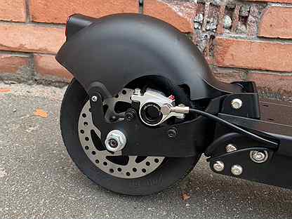

5. Тормоза.
Гидравлика - жирный плюс. Да и вообще дисковый тормоз, это хорошо. Как работают, пока не знаю, но думаю, что в совокупности с рекуперацией будет лучше, чем с барабаном ведь вес комплектов примерно одинаковый.

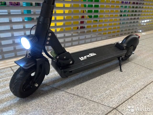

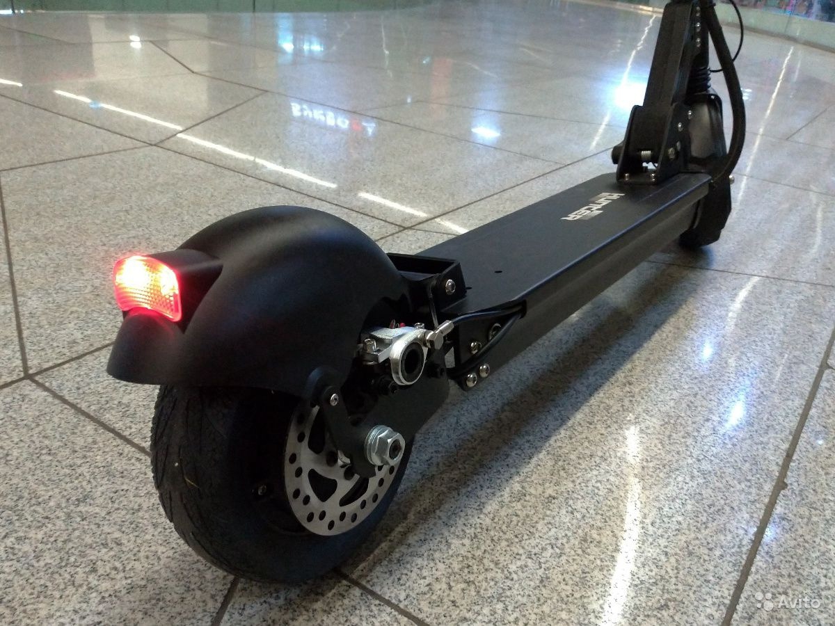

6. Навеска и свет.
Свет - достаточный. Габариты/стоп на одном фонаре, расположенном на крыле, ИМХО, лучше, чем под крыльями деки. Фара даже освещает дорогу, в отличии, например от спидвеев, у которых передний свет скорее ДХО, чем фара. Крылья, наконец, полноценные поставили, а не "обрубки". Переднее даже слишком длинное, но поскольку скакать по кочкам я не планирую, надеюсь поживёт. Заднее вообще прекрасно закреплено: в основании и по бокам к металлу. Крепление очень жёсткое. Болтаться не будет\. но проставочки помягче наверно поставлю, чтобы не раскололось от вибраций и ударов.
Зарядил. Итоговый первый заряд до упора показал 54,8 В, что составляет 4,215В на банку. ИМХО, аккумулятор в порядке.  Чуть подраскачается после двух-трёх циклов и будет 4, 250 на банку с итоговыми 55, 25В, я надеюсь.
Ну, вот как-то так, для начала. Дальнейшее - эксплуатация покажет. Буду дописывать.

Цитата: Guto от 21 Июнь 2020 в 14:50Гидравлика - жирный плюс.
Что гидравлика, что механика- грязь при дожде и пыль в жару на маленьких колесах- будет жрать колодки на дисковых тормозах. Единственный плюс- гидру один раз надо устанавливать.
Вот барабан- это весчь! :-D
Guto
Ну, я уже не в том возрасте, чтобы нестись под дождём и кайф от этого получать. Это, для меня, уже в прошлом.
Барабанные тормоза хорошо использовать на бездорожье они от грязи действительно лучше защищены, а этот самокат для ровных поверхностей города. Не собираюсь я на нём грязь месить. У барабанов недостатков - вагон и маленькая тележка: греются и теряют эффективность, обслуживать хлопотно, пыль от колодок болтается внутри и забивается куда придётся. На многих самокатах ещё и рычаг тормозной по-идиотски сделан. Наездился в общем я с барабанами. Теперь хочу на дисковой гидравлике. На чоппере моём, как поменял механику на гидравлику, так прямо не нарадуюсь.
У меня приятели в горной местности живут, так они барабаны на дух не признают.  Как вниз поедешь, колодки/барабан разогреются и... нет тормоза. Справедливости ради и дисковые не особо жалуют, т.к. колодки изнашиваются быстро. Вот рекуперация, адаптированная, в почёте.

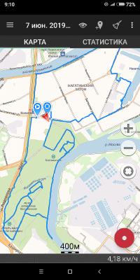

Сегодня попробовал, наконец, самокат в работе.
Некоторые параметры буду сравнивать со Speedway 4 mini.
Впечатлений много, так что по порядку:
1. Скорость. Выставленное по умолчанию значение диаметра колеса 8,5" не годится. Скорости распределились так :
1 - 20 км/ч, 2 - 43 Км/ч, 3 - 56 км/ч и, наверно, ещё 5-7 прибавилось бы, но трассы не хватило.
После этого поставил реальные 8":
1 - 17 км/ч, 2 - 40 км/ч, 3 - 51 км/ч.
Следующий раз поеду с GPS или в паре с проверенным по скорости Спидвеем.
На минике быстрее, чем 44 км/ч ехать не удавалось.
В общем скоростными показателями доволен.
Остальные параметры при замерах: вес райдера 80 кг., значения тока 15 А, мощность максимальная, старт плавный.

Очень тихая. Нигде ничего не бренчит, не стучит, не скрипит. Амортизаторы - прямо под меня сделаны (под мой вес). Идёт мягче, чем миник, особенно задняя подвеска.
3. Рулевое.
Руль чуть перетянут, но в этом ничего страшного не вижу. Руление на самокате в основном открениванием, так что подшипники (судя по перекатам, там насыпные) особо напрягаться не будут. Широкая и "плоская" резина накладывает определённый отпечаток на технику руления. Те, кто катался на 10" колёсах 5" ширины - поймут. Стоит на курсе, как трамвай. Дискретно переходит в крен, на повороте, и снова - как прилипший в траектории. Мне очень понравилось. Сама палка рулевая шире, чем на минике. Рулить лучше, а в двери проходить сложнее, нужно не лениться и складывать.
4. Навеска и свет.
Свет работает и днём видно и габарит, и стоп (я специально попросил посмотреть), а свет фары оценить не удалось, днём катался.
Переднее крыло очень длинное (задняя часть). Ныли, ныли, что короткое, ну вот, сделали длинное и снова не угодили. Иной раз цепляется за поребрик на переходе.
5. Тормоза.
Именно тормоза, т.к. рекуперацию тоже можно назвать тормозом.
Дисковая гидравлика ожидаемо эффективная. Дозированное торможение практически без усилий.
А вот с рекуперацией дело похуже. Очень слабенький тормозящий эффект даже на максимально выставленном уровне. На минике не в пример лучше. Но в совокупности очень хорошо.
Кроме того, я заметил такой эффект. При двойном нажатии на рычаг тормоза, типа как "кикдаун" на автомобильном автомате, торможение получается очень резкое и плотное. Может именно так рекуперация включается на полную? Кто-нибудь замечал подобное?
