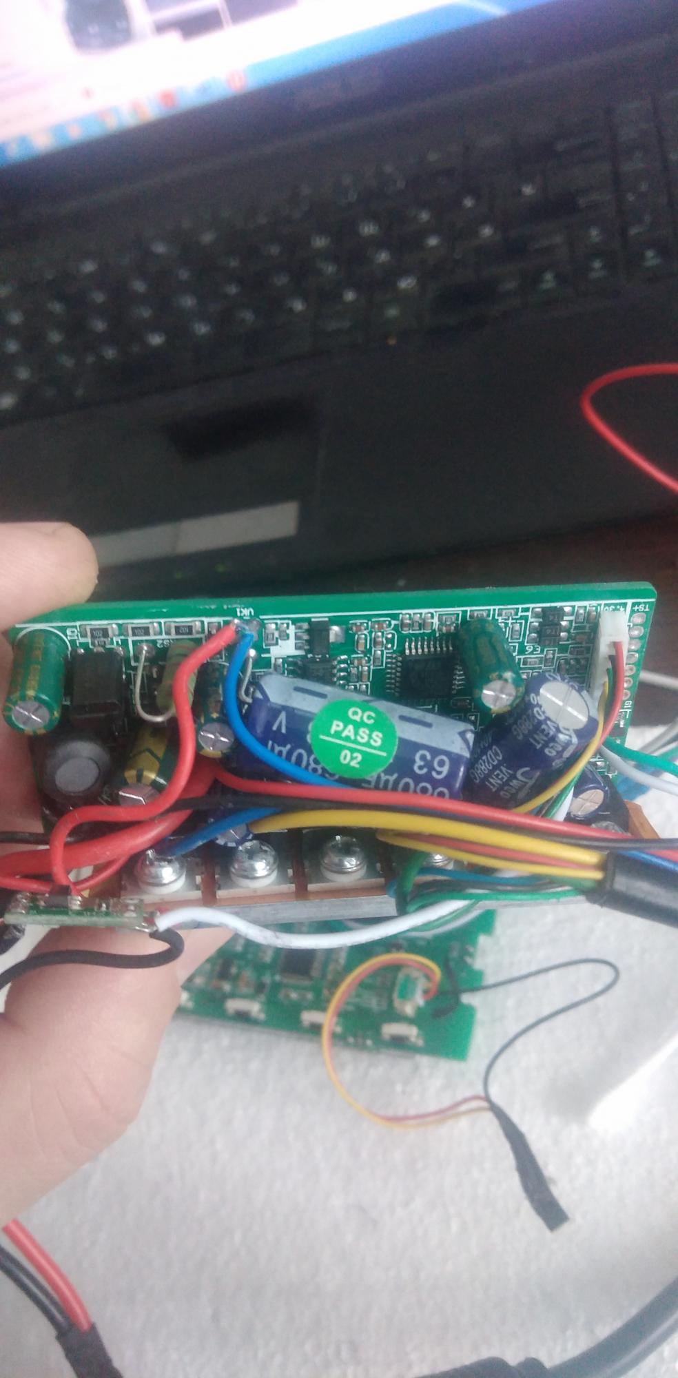

Такая же проблема. У друга самокат стоял в гараже зимой. Вытянули зарядили. Едет. Спустя ~ 3 мин вырубается и все. Предергиваешь аккум. Опять норма. У него был другой контроллер покинул и СЁ. Включается ни на что не реагирует. Куда копать? Датчики холла рабочие. Отключаешь разъемы колеса, датчики - ошибки показывает

[user]eghorich[/user], при нажатии на курок тормоза - самокат тормозит? Мотор-колесо, разумеется, должно быть подключено к контроллеру.
eghorich
#22
Нет не тормозит. Но на  дисплее когда нажимаешь тормоз отображается что нажат тормоз
Sonar
Скорее всего у вашего случая проблемы с передачей данных от контроллера дисплея к контроллеру мотор-колеса. Прозвоните белый провод, идущий от дисплея в 5-проводном кабеле. Если с ним всё ок, то, видимо, сгорел резистор (SMD 100 Ом) на плате контроллера мотор-колеса, стоящий на линии RX.
eghorich
Прверил. Резисторы  по rx tx 100ом и провода в норме.
Sonar
[user]eghorich[/user], тогда смотрите осциллографом амплитуду сигналов, идущих от дисплея к контроллеру мотор-колеса. Сигнал снимать непосредственно с ноги микроконтроллера в контроллере мотор-колеса.
eghorich
Там стоит stm32f030k6t6 я так понимаю нажимать на курок и смотреть 30 31 пин rx tx
Sonar

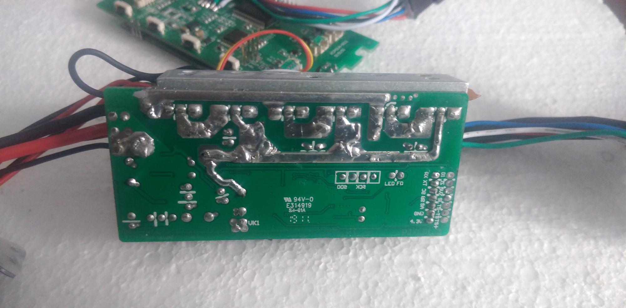

[user]eghorich[/user], смотреть 25 вывод микроконтроллера (RX), если у вас версия платы правильная. 30 пин - вход датчика холла фазы А, а 31 - вообще масса. Фотка вашего контроллера была бы не лишней.

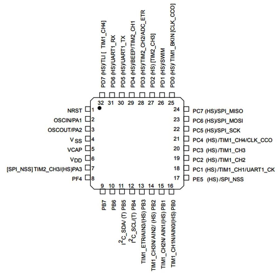

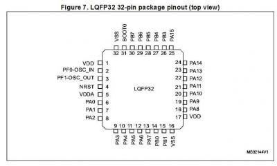

[user]eghorich[/user], что-то вы не то смотрите. Вот распиновка stm32f030k6t6:
eghorich
Sonar
[user]eghorich[/user], 25 нога (PA15). Важно понять амплитуду сигнала.

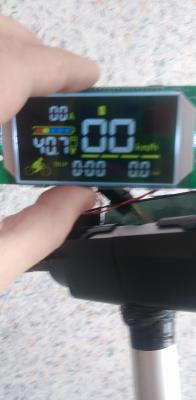

А нас С1-65А. Какие там пределы выставлять.Сча помтотрел при подключении горит тормоз нажимаешь на курок пропадает
Sonar
[user]eghorich[/user], поздновато вы сказали про знак тормоза. Получается, что у вас проблема в курке, а не в передаче данных. Для начала исправьте проблему с курком тормоза.
