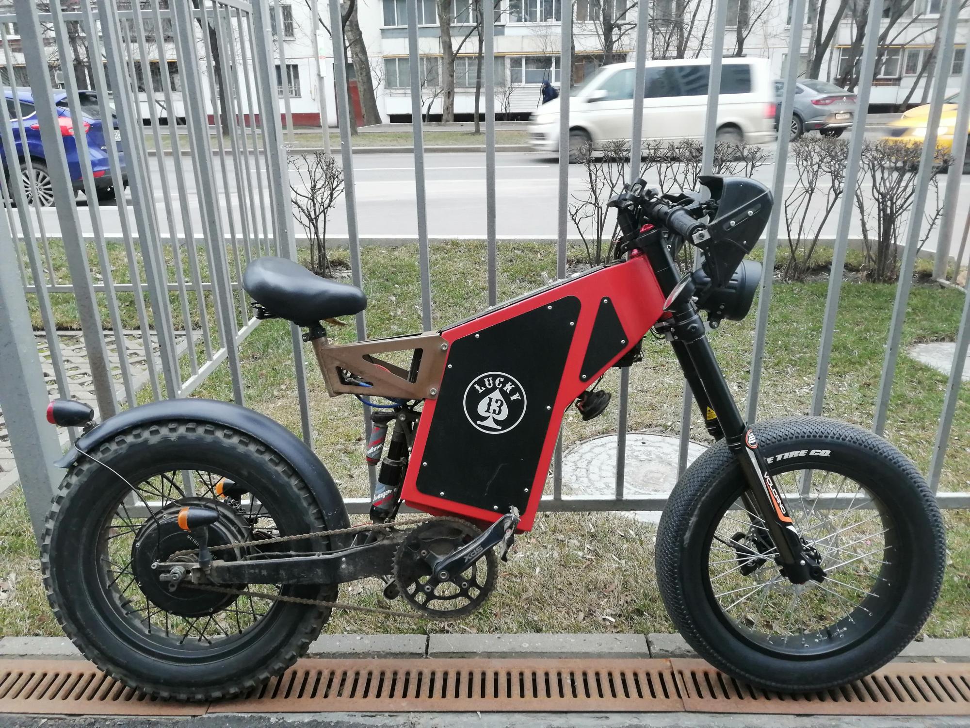

[user]Глеб21[/user], Я катал по лесу на 20" фете, в целом норм:
Радиус колеса близок к 24" велам, но лучше - больше.
Мощи много не бывает, чем больше, тем веселее.
Для высокой скорости в лесу лучше 2х подвес, вел будет прыгать на корягах и терять сцепление.

Этот слишком уж крутой для простых покатушек человека!😎👍
