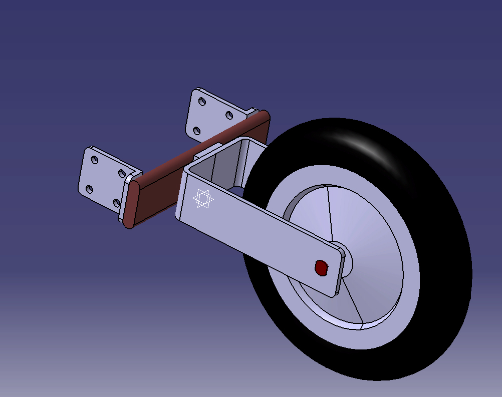

Ребята, давайте жить дружно. Пусть будет много конструкций хороших и разных.
Испытания идут своим ходом. Вот видео работы подвески https://my.mail.ru/mail/hidroair/video/8/44.html
Цитата: Berliner Kindl от 28 Июль 2020 в 14:07И не только скручивается, но и меняет толщину.
А вот этого я не понимаю. Это не эластомер. Попробуйте крутить деревянную линейку. Что, толщина меняется?
Berliner Kindl
Цитата: кот ленивый от 28 Июль 2020 в 15:52А вот этого я не понимаю. Это не эластомер. Попробуйте крутить деревянную линейку. Что, толщина меняется?
Да, меняется. Давайте не будем возвращаться к курсу сопромата:) Вы способны повернуть винтом деревянную линейку? Значит, она эластична? То есть она всё же эластомер? Любой материал в какой-то степени эластичен, какой-то больше, какой-то меньше. И ЛЮБОЙ материал при деформации, в т. ч. скручивании, меняет форму и размер. Где-то этим можно пренебречь, где-то нет. И надо это учесть. Пример. У меня на машине спереди торсионы. Они вставлены в ключи в траверсе и рычаги с зазором чуть не миллиметр! Чтоб при деформациях (не только, там ещё и тепловые расширения из-за метра с лишним длины присутствуют) торсион не рвал раму и подвеску, и принял удобное для него положение:) Давайте сравним: тот "больше метра" и наш "больше дециметра". В десять раз короче - значит, при повороте конца на условные 5 градусов наш скрутится в 10 раз сильнее. А закрепим за середину - получится в 20 раз! Деформации концов будут значительны, и удержать их при долговременной эксплуатации будет сложновато. Надо думать...

[user]Berliner Kindl[/user], эластомеры отличаются от конструкционных материалов коэффициентом Пуассона. И дерево( естественный композит) никак к эластомерам не относится.  :-D.  А крепление торсиона определяется не деформацией а приложенными нагрузками.
[user]Balor[/user],  ну пока все в разработке, надо посмотреть. Вот у меня торсион на рычаге 200мм держит мои 70 кг.

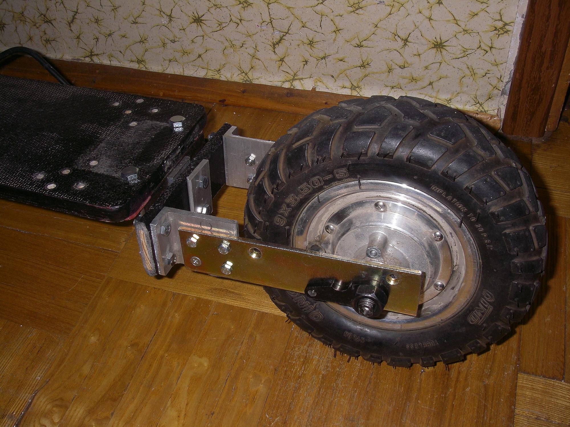

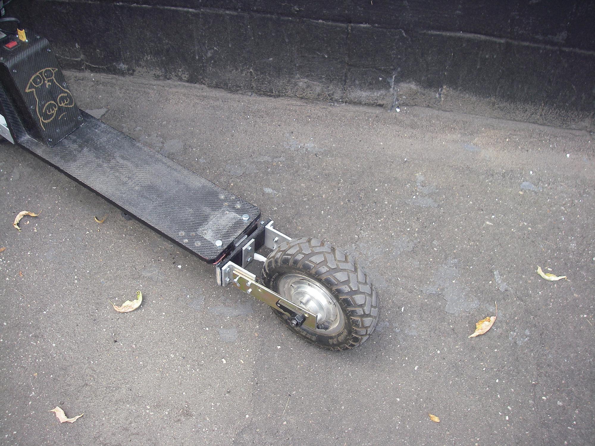

Ну вот сделал образец с двусторонним торсионом.
Получилось пока жестковато- нагрузка распределилась на две ветви, хотя и сделал торсион тоньше.
Работа будет продолжена :-)

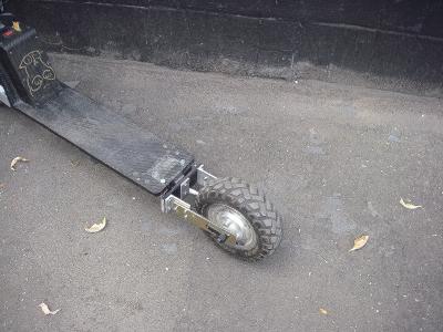

кот ленивый
Испытания проходят успешно.
Никаких замечаний к прочности нет. В целом на этом самокате подвеска кажется мягкой еще из-за деки.
Вид конечно неказистый, но сварки  нет, все сделано на кухне за 3 дня. (самокат уже был :-))

Althair
Попробовал сегодня сломать один из образцов. Зажал один край торсиона в тисках, второй через проставки притянул к метровой стальной профильной трубе. Тянул весами, угол отмерял по самонарисованной шкале.
Предельная нагрузка 245Нм, угол кручения примерно 30 градусов - точнее заметить не успел.
А потом сломалась (смялась) труба  /:-) Торсион не пострадал

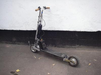

Да в этом случае отскок гасится рассеиванием энергии в самом материале. Пробовал бросать - отскока почти нет.
[user]Татос[/user], упругую деку тут уже форумчане делали. Но формовать как целое считаю нецелесообразно. Подкупает дешевизна изготовления торсиона - материала всего на пару сотен. И формование деки и торсиона идет по разным принципам укладки материала.
Поменял торсион на более тонкий - стало ездить совсем мягко. Конечно не последнюю роль сыграло широкое 9" колесо.  Единственно что не очень - малый клиренс. Пару раз при запрыгивании  стукнулся крепежом. Но это опытный экземпляр. По уму нужна установка вилки под углом. А это надо опору специально варить.
Теперь надо ресурс нарабатывать. Пока за пару десятков км никаких претензий к торсиону нет.

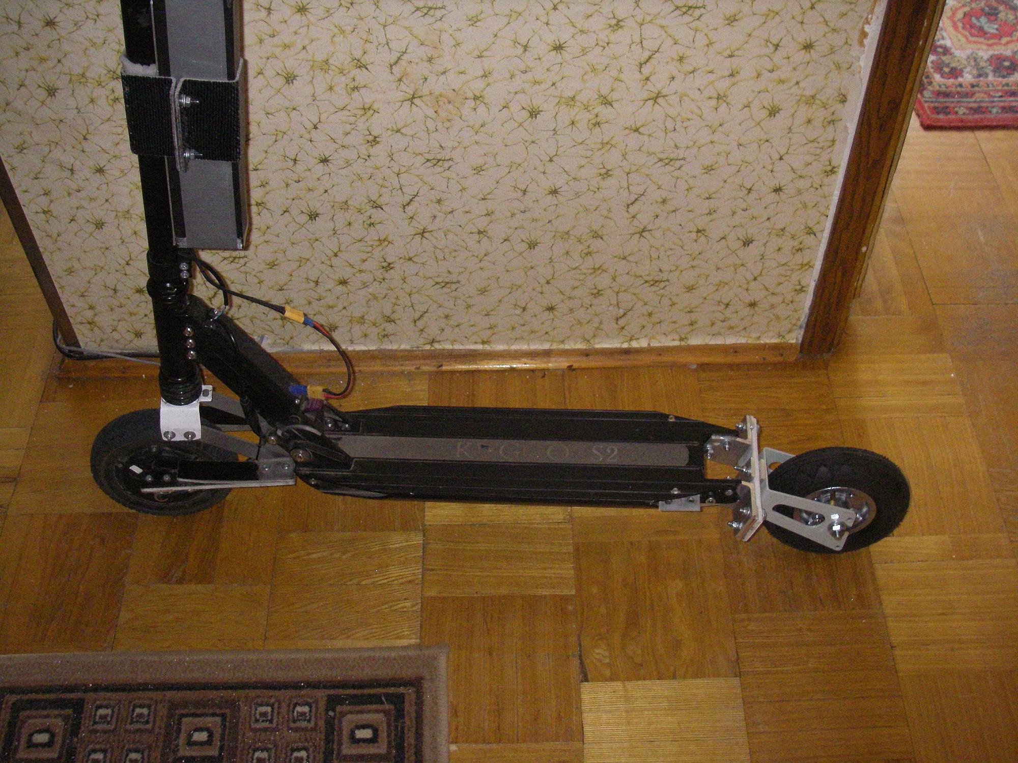

кот ленивый
Вот буду адаптировать инверсную установку под массовые Куги и Сяоми

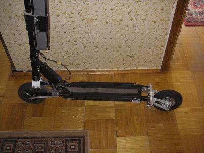

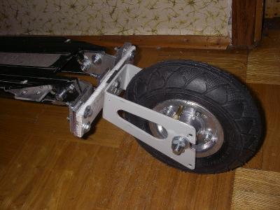

кот ленивый
Ну вот реализовал решение на своей многострадальной Куге.
Жесткость оказалась на уровне рессор  :sorry:
Не утерпел и поехал кататься даже не дождавшись 24 часов полного затвердевания смолы, не говоря уж о том что полная прочность набирается несколько суток. Ну сломаться не сломалось но торсион несколько "потек".  :-(
+Конструкция вполне работоспособна.
- Надо еще много работать.
