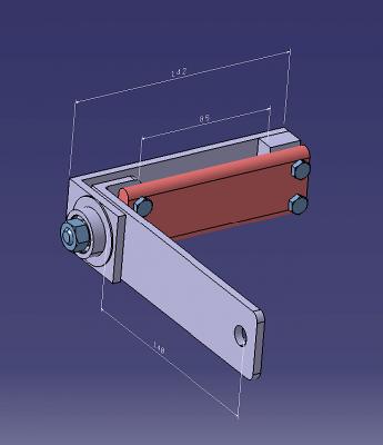

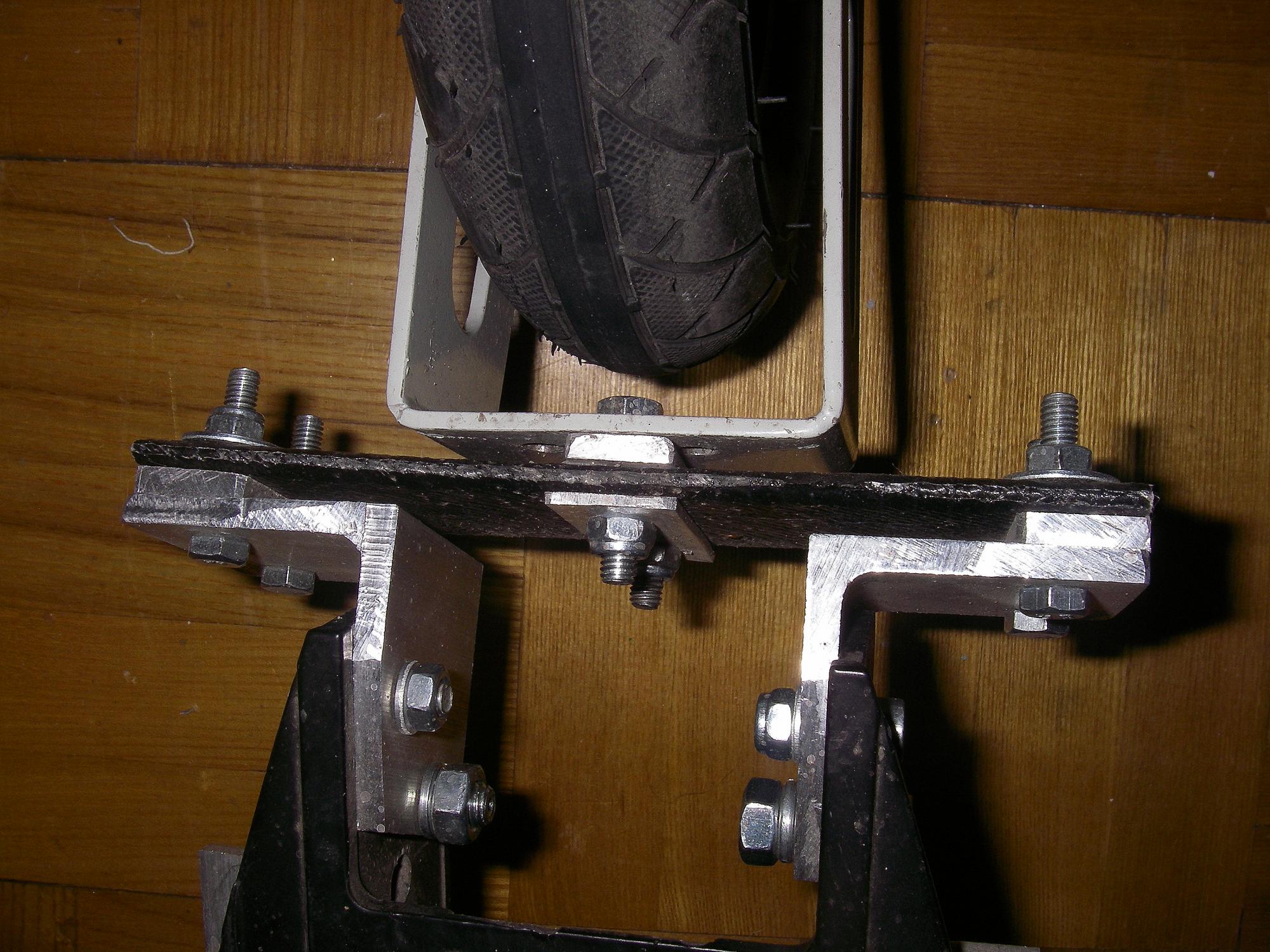

"Потекший" торсион был доведен до логического конца, т.е. сломан. Сей час думаю как в приемлемых габаритах совместить прочность и жесткость. При консольной подвеске все проще было. А двусторонняя в два раза жестче и рабочие плечи короче.   :bw:

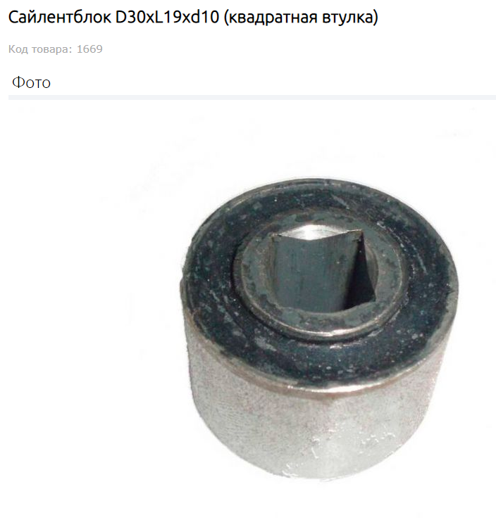

[user]кот ленивый[/user], вы вроде эксперементировали с сайлентблоками ? Почему перешли на торсионы? Решение ведь не плохое, можно встраивать и в раму и в рычаги.

[user]Татос[/user], я не занимался сайлентблоками никогда.

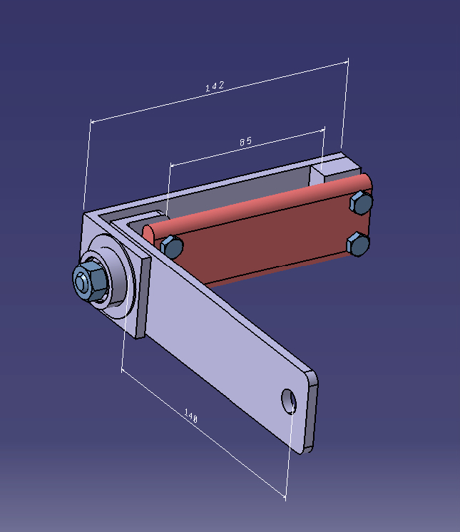

Краткое резюме по ходу работ над торсионной подвеской.
В результате испытаний оказалось что в разумных поперечных габаритах симметричная подвеска оказалась жесткой, с малыми ходами подвески, даже меньше рессор.
Вариант с консольной подвеской оказался намного лучше.
В обоих вариантах прочность торсиона при правильной геометрии достаточна.
Представляется годной такая конструкция:
Пока проект замораживается.
