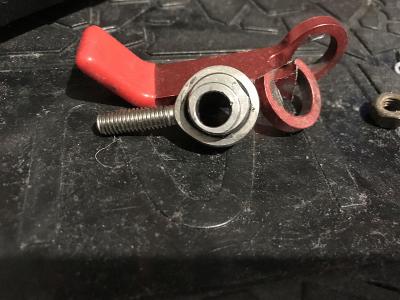

Проблемы: с заедающим курком газа решилась сама собой, кольцо снял; механизм складывания = хлам, эксцентрик заклинило в кольце и механизм не работает, поставил две гайки с пластиком и затянул "намертво", возможно прослужит долго у того кто по лесам и полям не катает, в общем т.к. я практически не складываю самокат буду пилить кондовый хомут как у паренька из Израиля SUB13 (кому интересно найдите на YOUTUBE) ибо замена всех деталюшек механизма дорого обойдётся у всем известного дилера :-(что бы через месяца три всё опять менять; заднее крыло - всётаки потерял :-( и виной тому покрышка TUOVT она шире и больше по высоте профиля чем штатная (дохлятина) и, конечно же, кронштейн с одной точкой крепления, скорее всего крыло цепануло за "острую" боковину протектора и "отстрелило" так быстро что я даже не услышал, буду клеить из стеклопластика и кронштейн из алюминия; гнездо зарядки - ну тут всё просто, хреновая пайка, плюс отвалился. Ну в общем всё, с проблемами :exactly:.

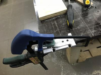

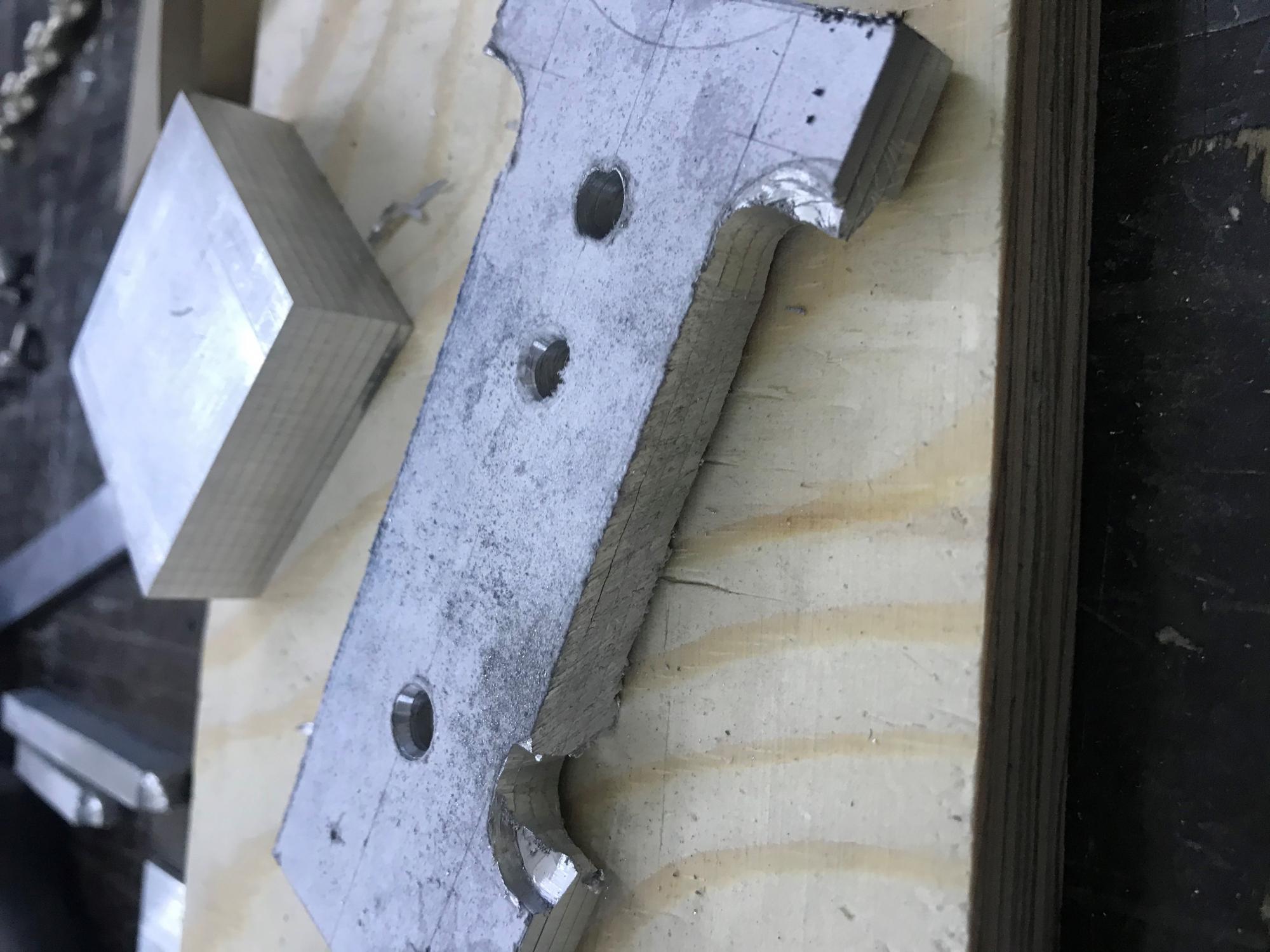

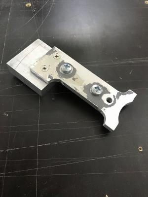

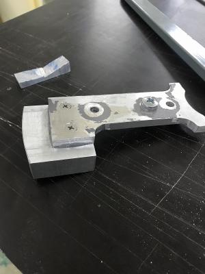

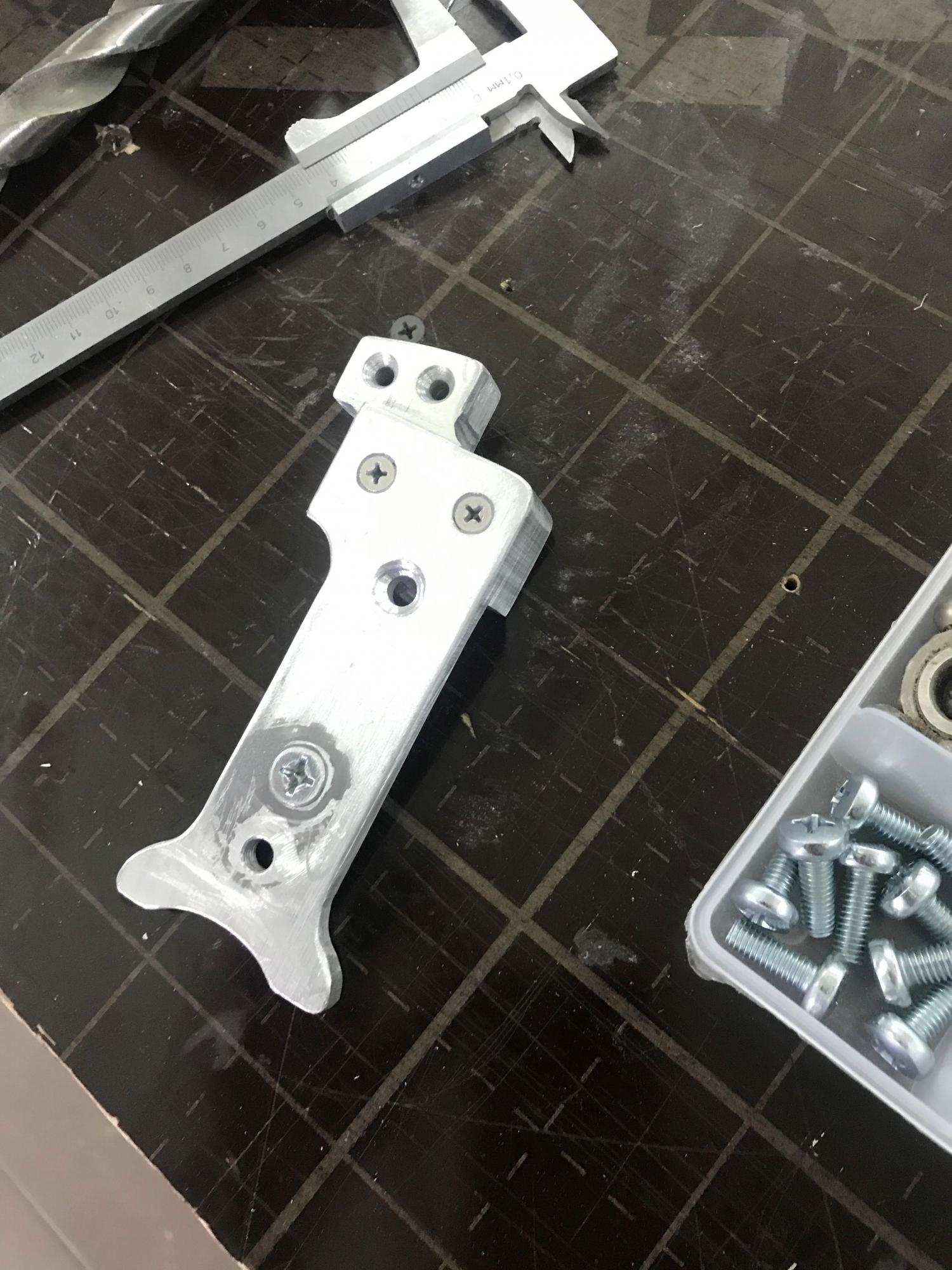

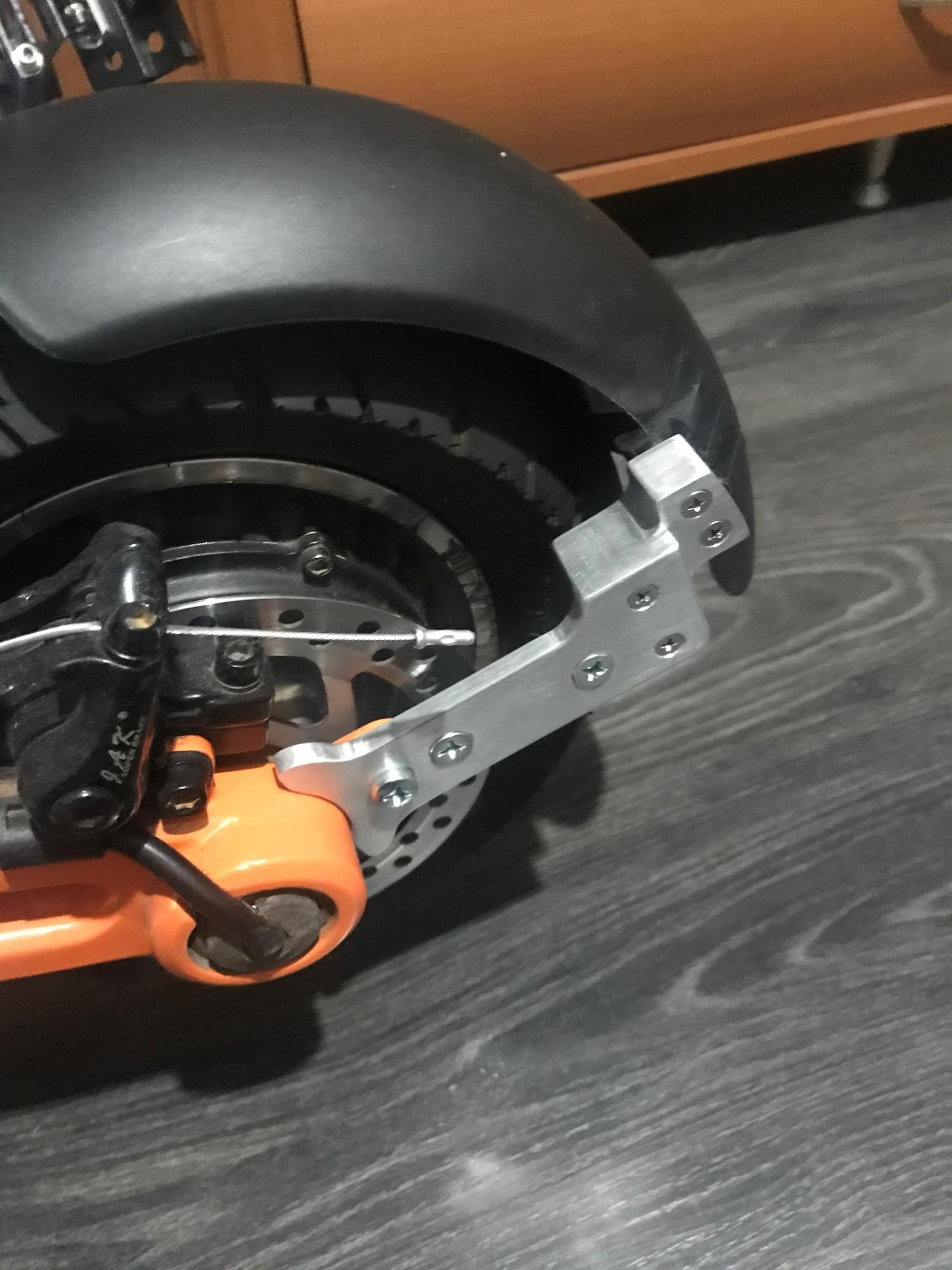

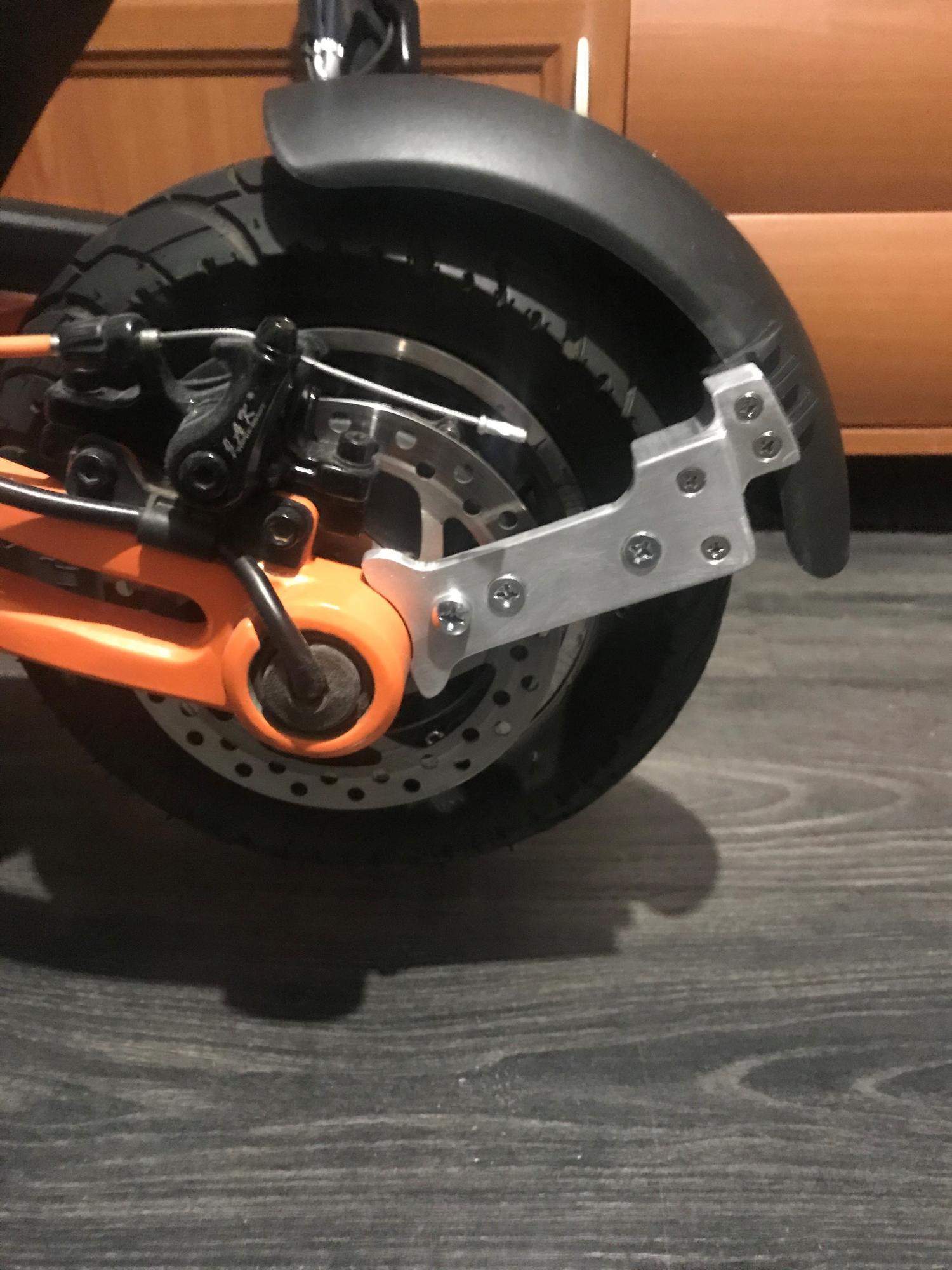

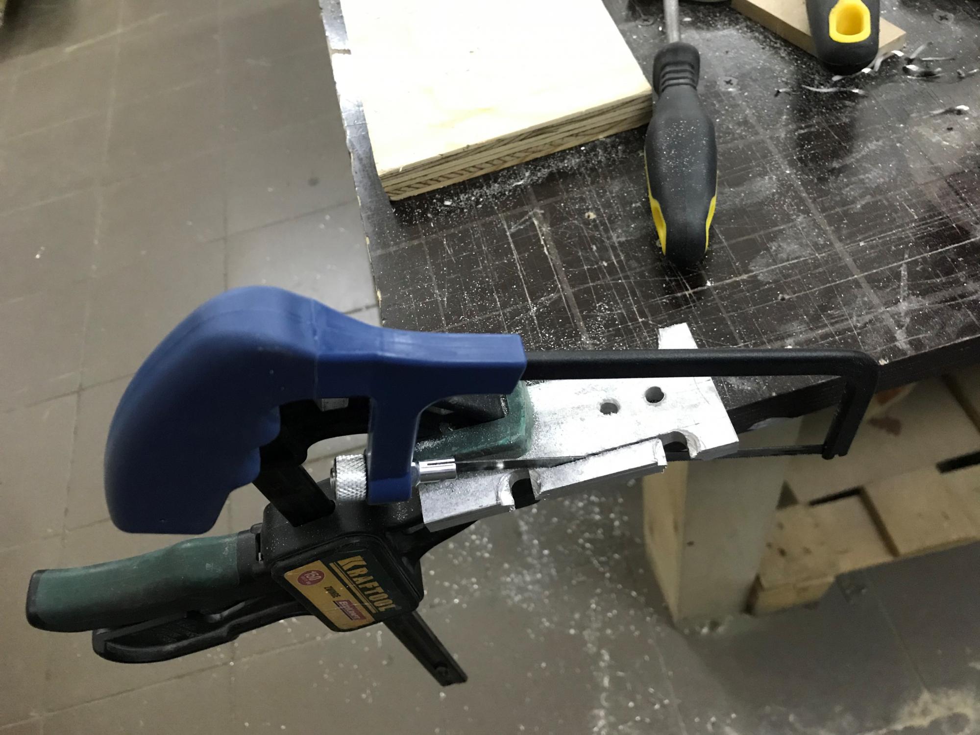

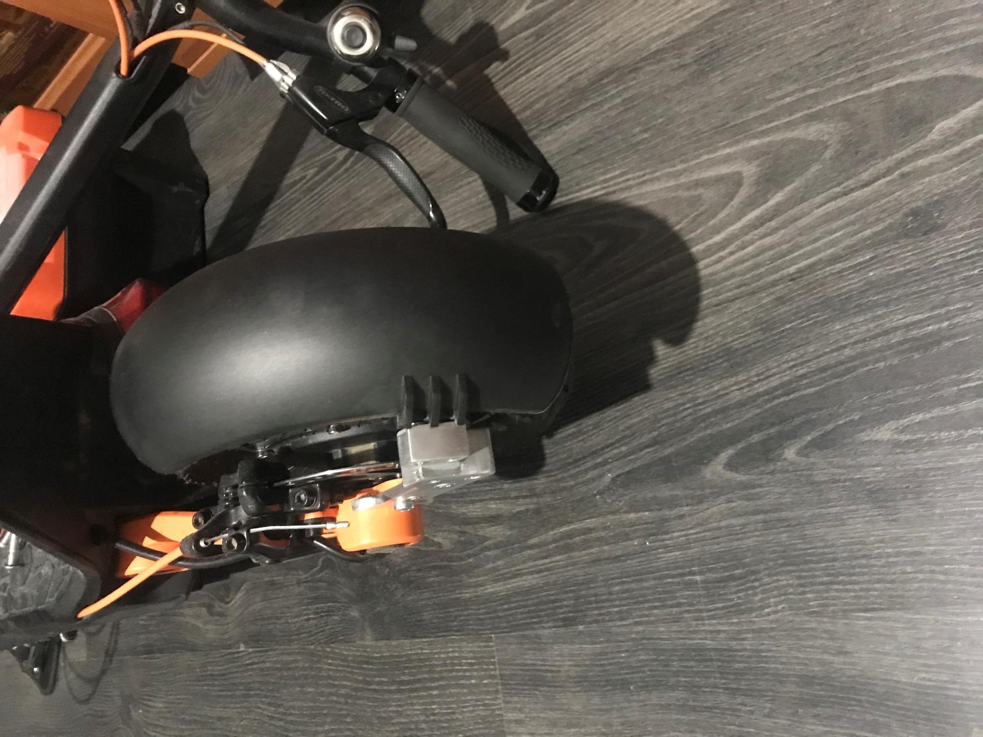

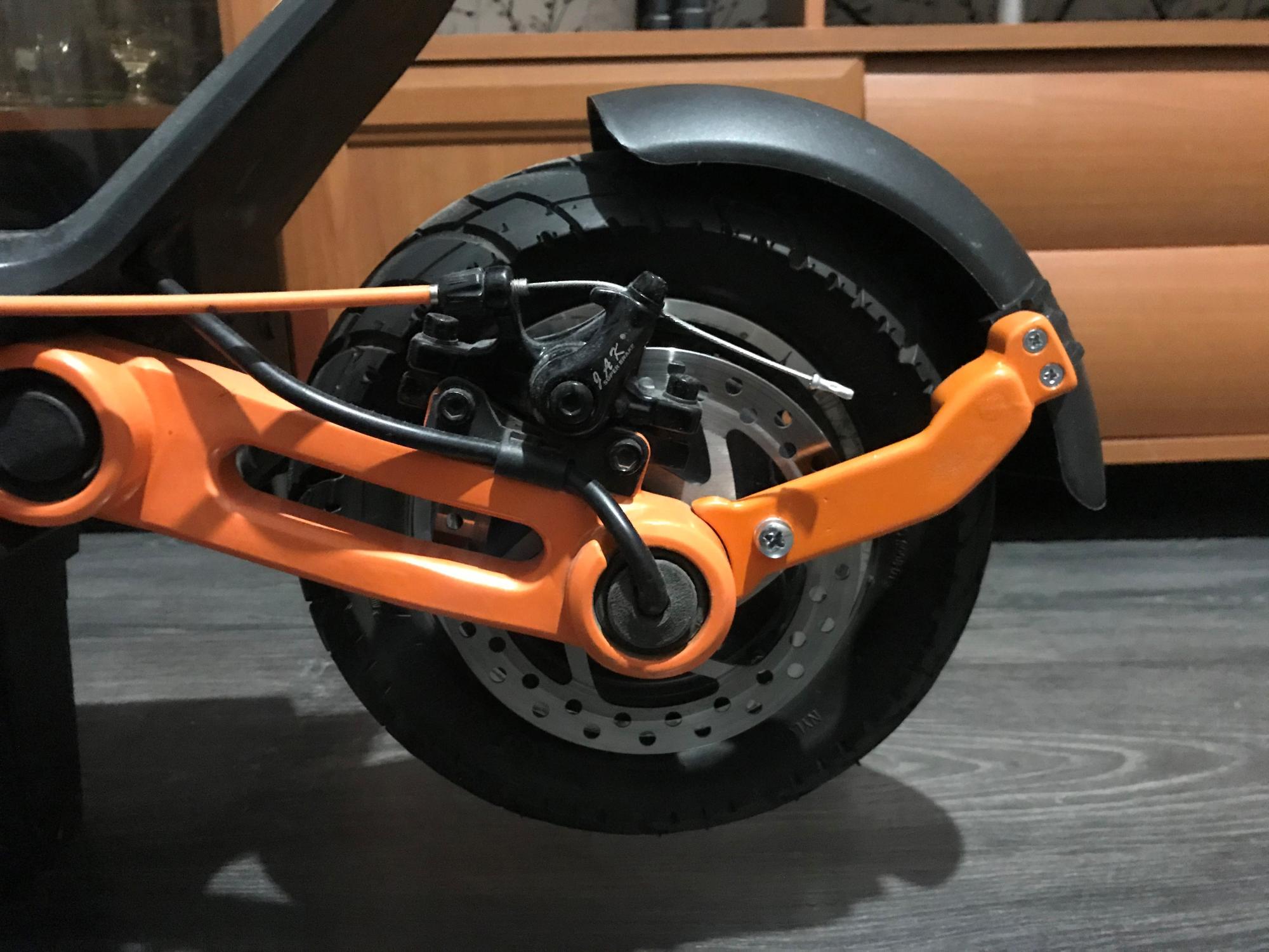

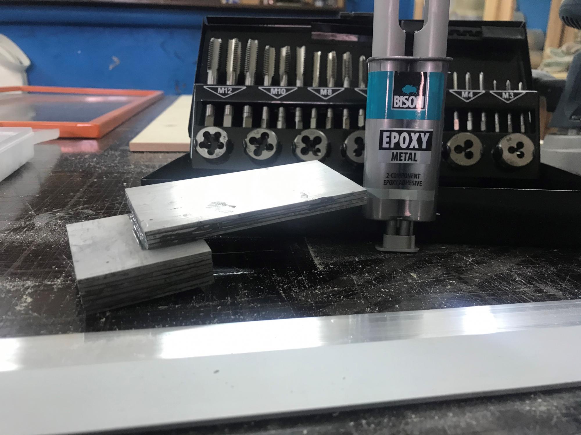

  Пока есть время, занялся изготовлением кронштейна заднего крыла, стоковый (напомню) улетел вместе с крылом  :ireful:.
Т.к. не обладаю навыками работы с программами 3D моделирования, да и ЧПУ пришлось "оставить" в не добрые времена, решил пойти путём натурального моделирования (советская школа) ну а чо?! модели машин тоже из пластилина лепили,раньше. Дабы не заморачиваться лишней мехобработкой, использовал алюминиевую "фанеру" (пластины 2 мм + эпоксидный клей).
Если кто решится на подобное, имейте в виду что металл необходимо хорошенько зашкурить и обезжирить перед склеиванием.
Дальше ручная работа  :work:
Ну и, собственно, результат
  Ось крепления сместил  по радиусу и не много приподнял сзади, за 15 см бордюр теперь не заденет. Прочность - как одно целое с рычагом, крыло не болтается как "говно в проруби".  Осталось убрать лишнее, покрасить и можно 3D сканирование делать, дальше... ЧПУ.
Сейчас готовлю модельку для переднего крыла, покажу в готовом виде всё вместе.

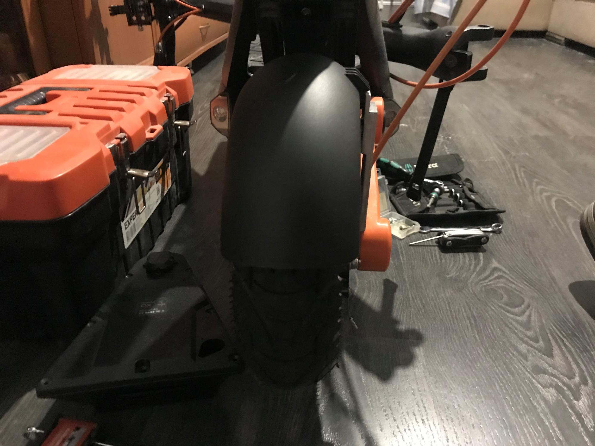

gipsyteam

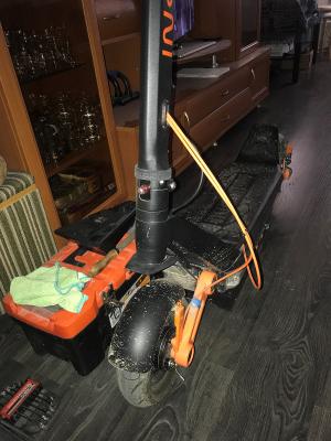

Ещё не много фото прототипов стоек для крыльев. Возможно, после испытаний, придётся изменить наклон передней стойки :bn:
Inokim OX Super Custom
gipsyteam

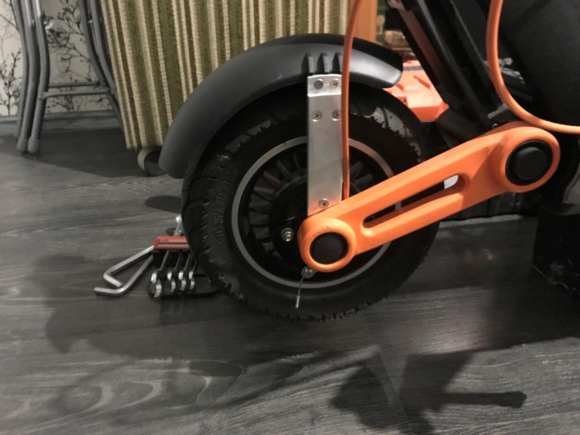

Продолжаю... Это всё ещё модели стоек крыльев. В выходные испытаю, как раз по мокрому :)

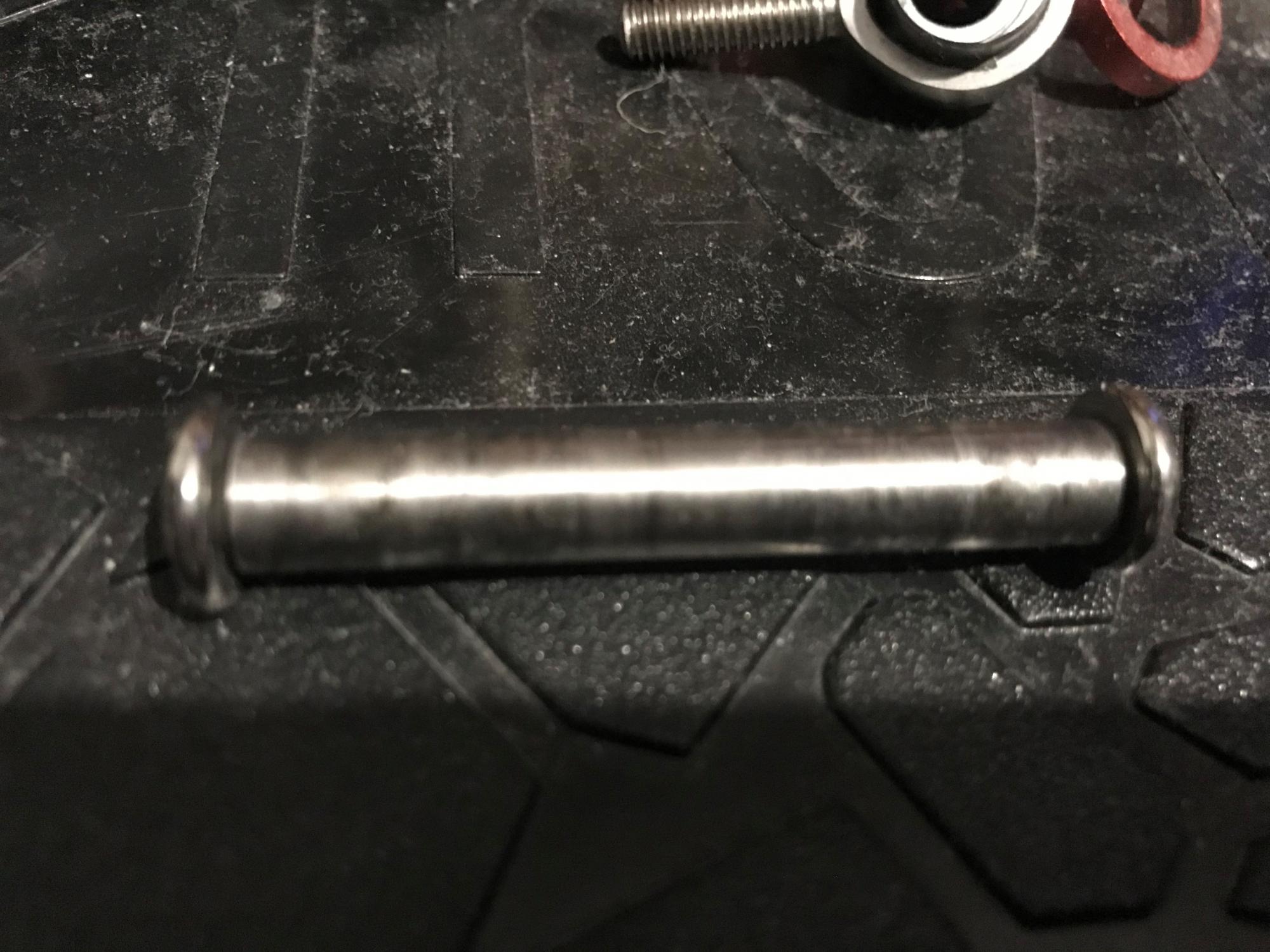

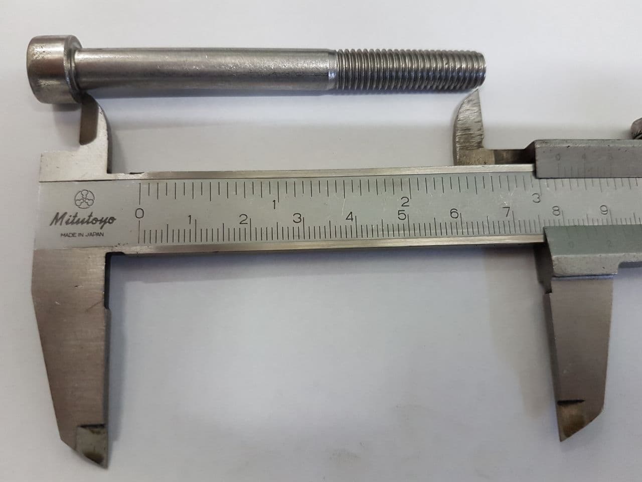

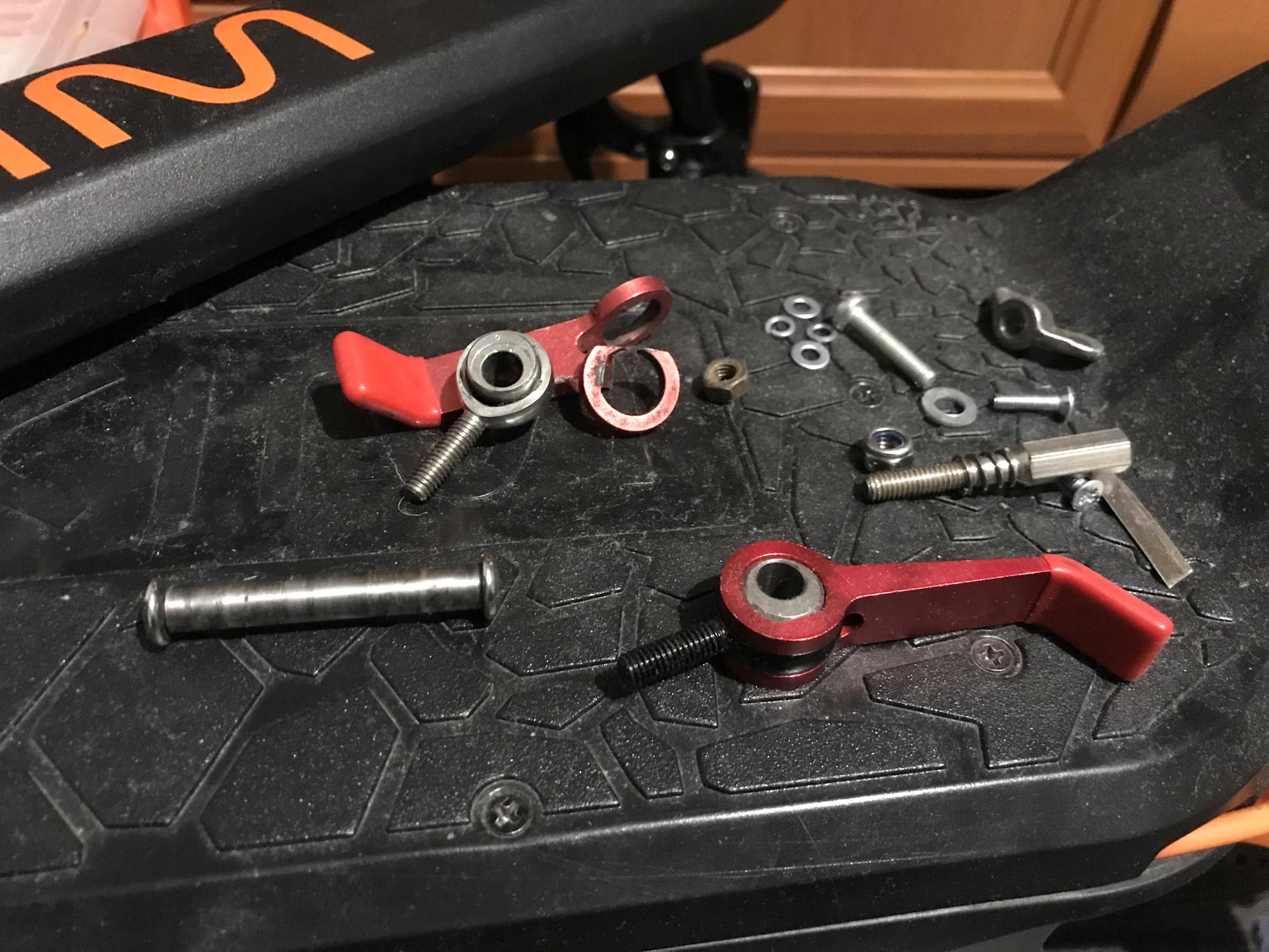

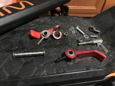

  Забыл написать... Заменил кольцевую тягу с эксцентриком в механизме складывания. Новая "усиленная" так дилер пишет, посмотрим.
Заменил втулку с двумя винтиками на которой рулевая складывается
Поставил болт М8 80 мм из нержавейки с безрезьбовой частью 50 мм и гайку с полиэтиленом.
боковой люфт пропал и появилась возможность нормально затянуть данный узел.

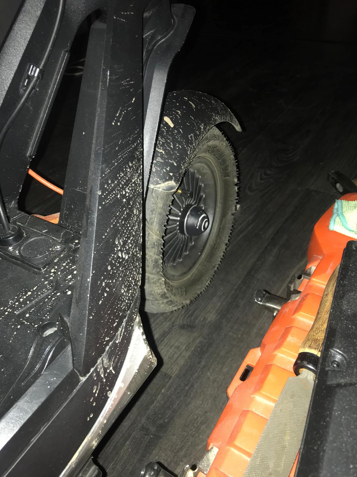

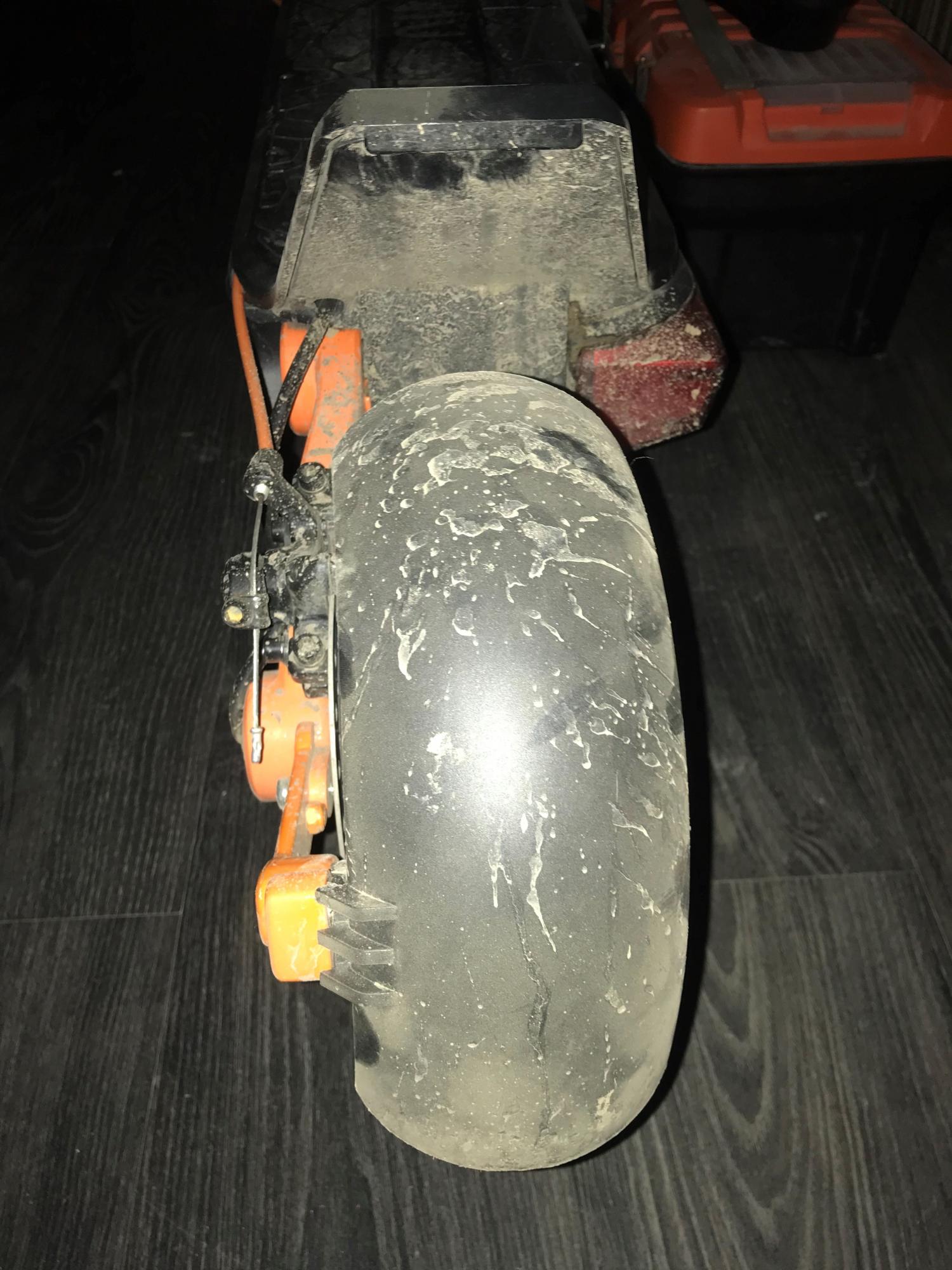

gipsyteam

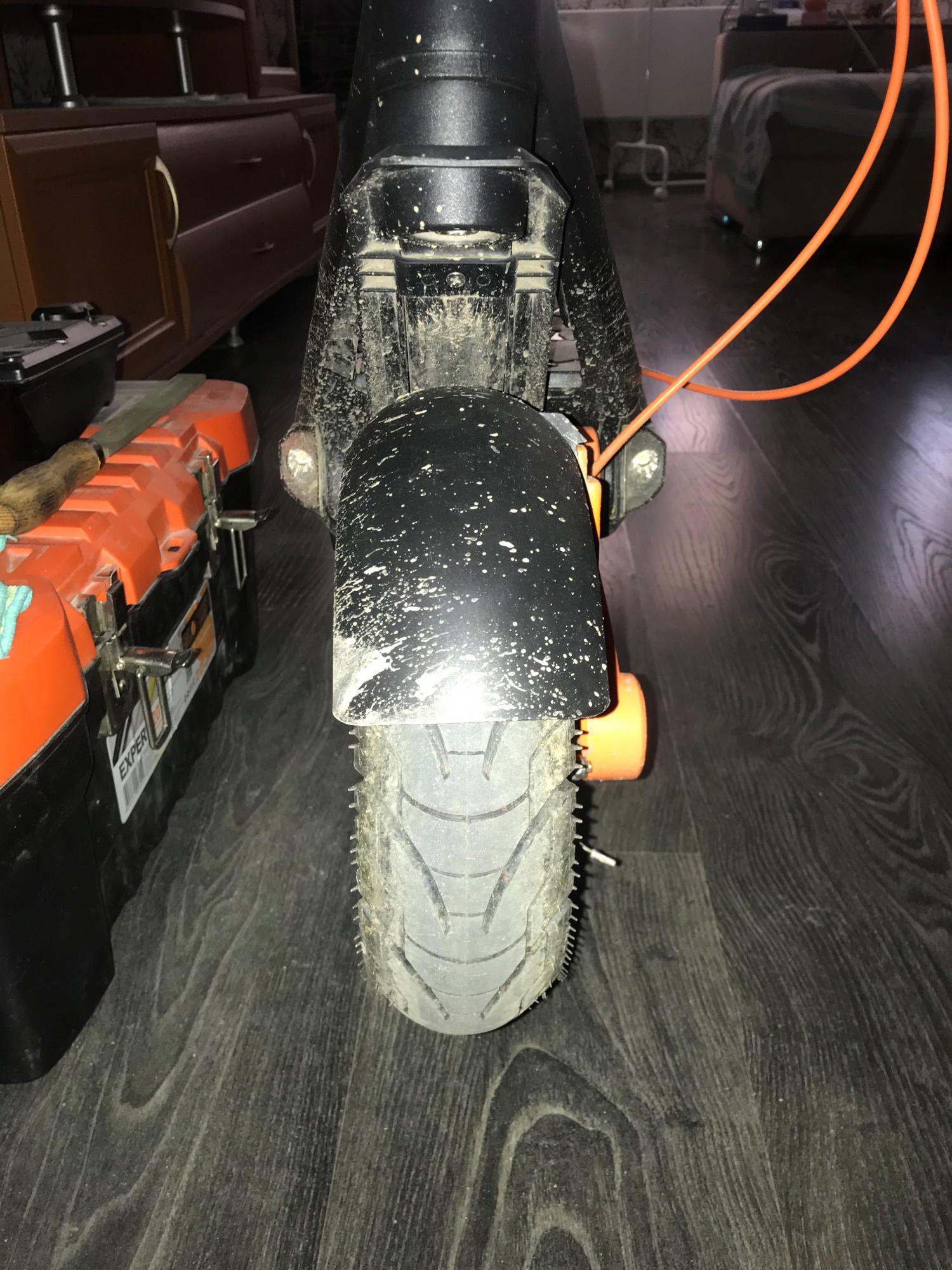

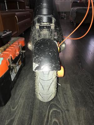

 Испытания по лужам.  Лужу нормальную найти было сложно, ветер сильный и всё быстро высыхает. Вывод - переднему крылу быть! Самое большое - немного забрызгаются боты, брюки чистые, специально ехал быстро. Стойка забрызгивается только до рулевого стакана, раньше до руля долетало и вся стойка была в грязи.
С задним крылом, как и ожидалось без проблем, всё летит в плавник ну и ветер сдувает (это видно по разводам), без крыла долетало до шлема.
На дэке минимум грязи с правой стороны, слева рычаг всё на себя забирает.
Общий вывод - нужно увеличить ширину крыльев, возможно каким-то молдингом, как сделал Лиор из Израиля.

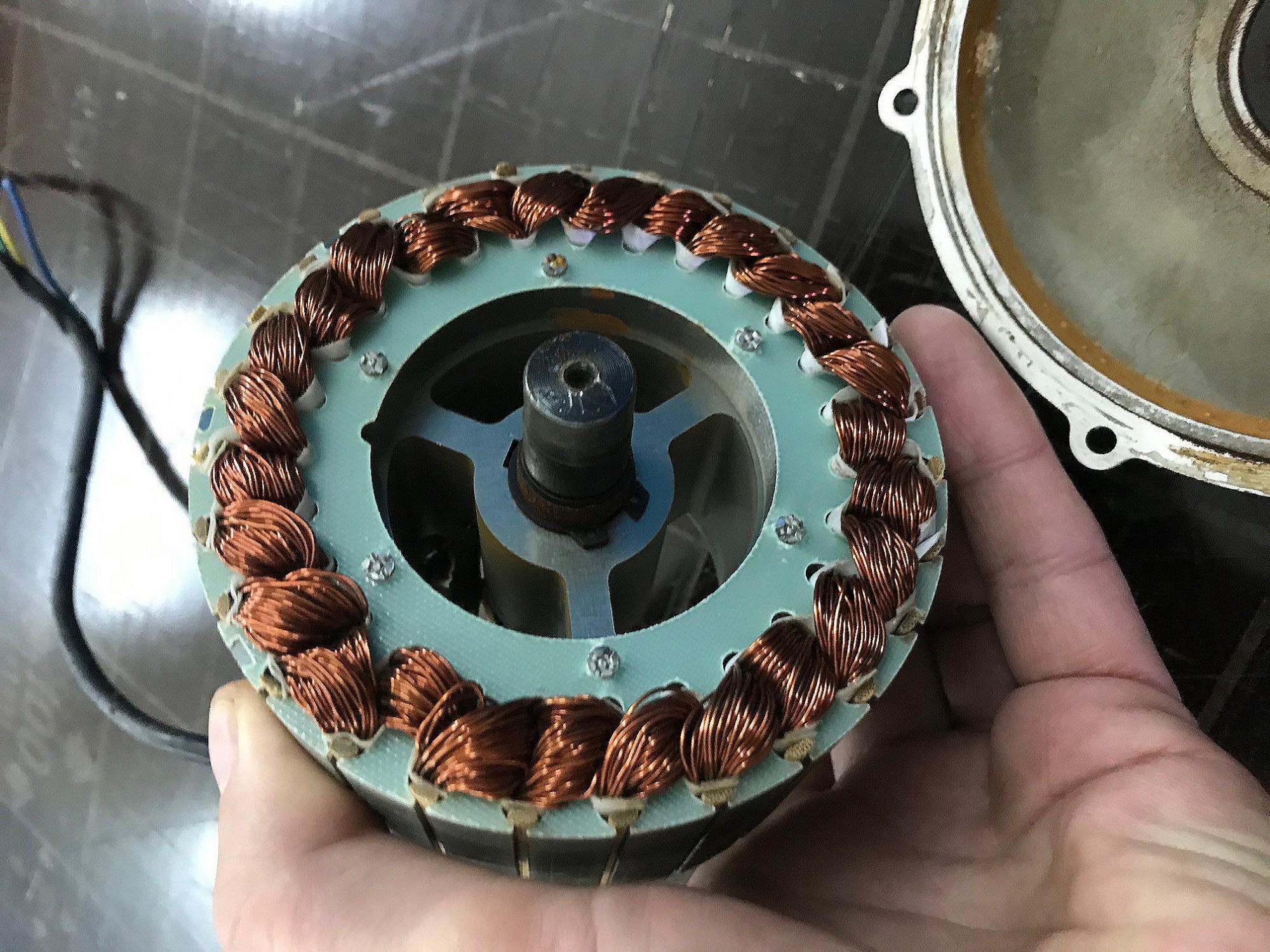

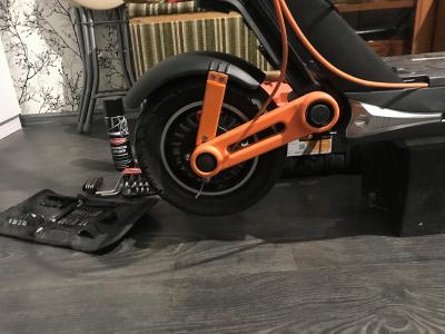

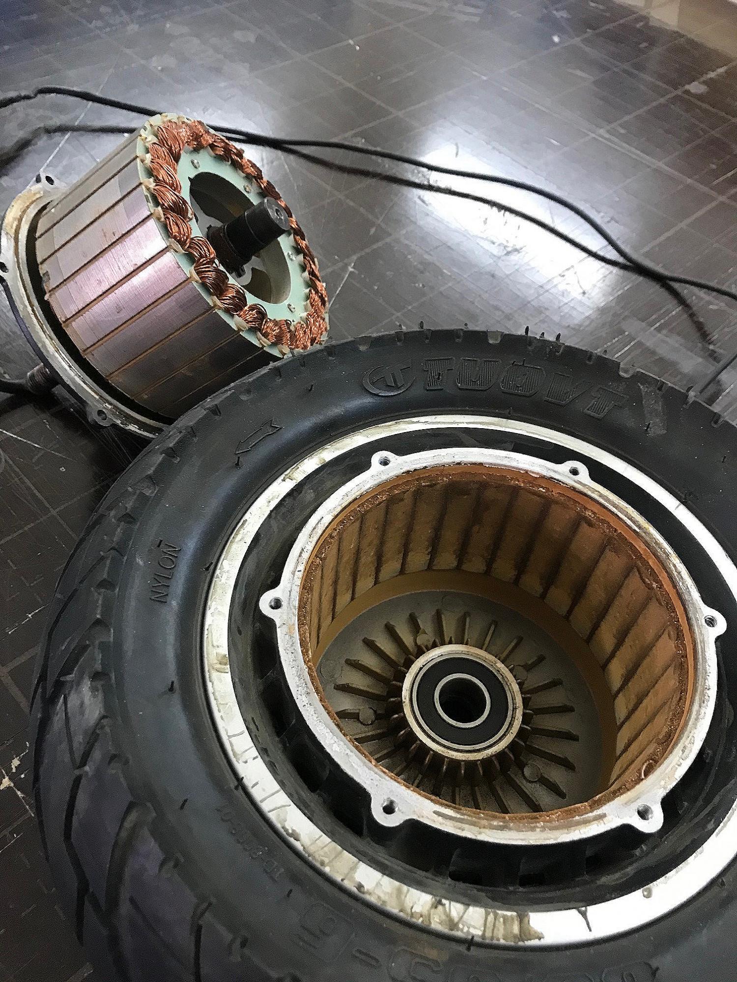

Очередной отчёт по эксплуатации и ремонтам.

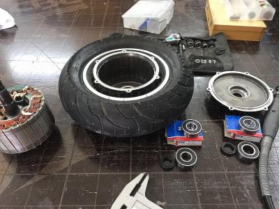

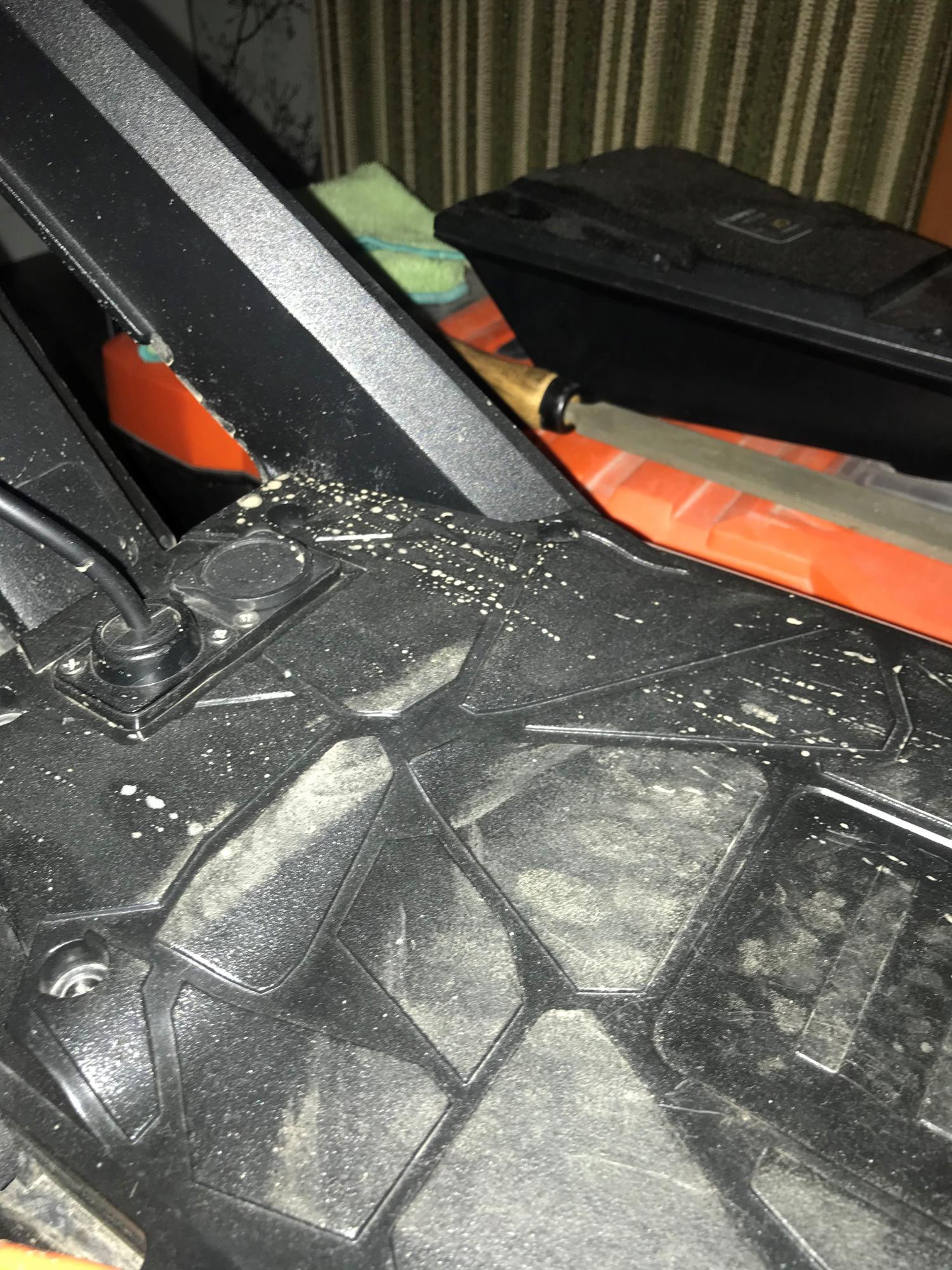

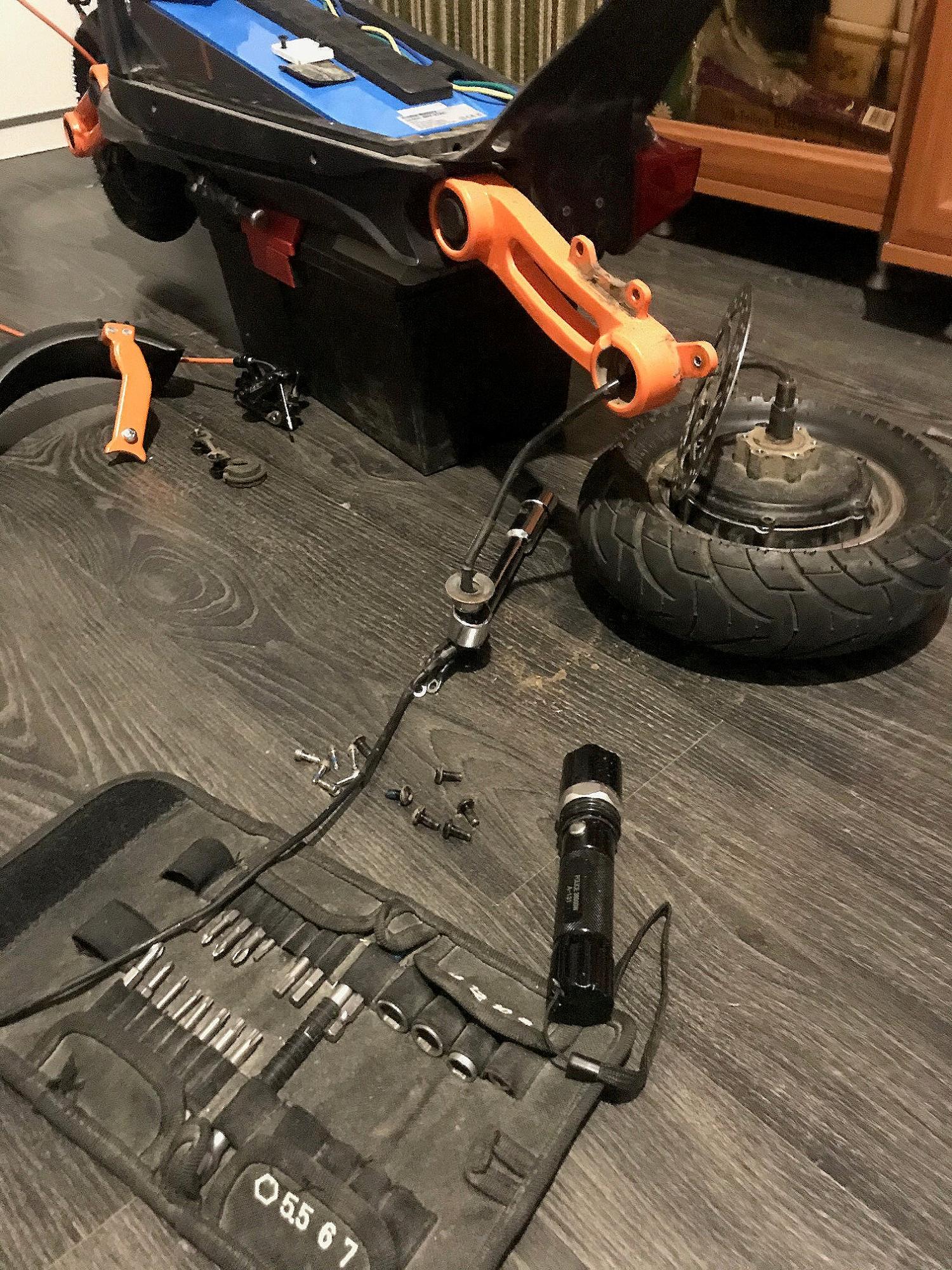

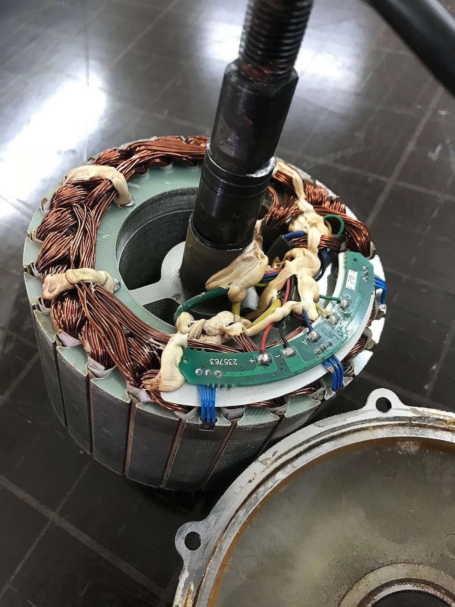

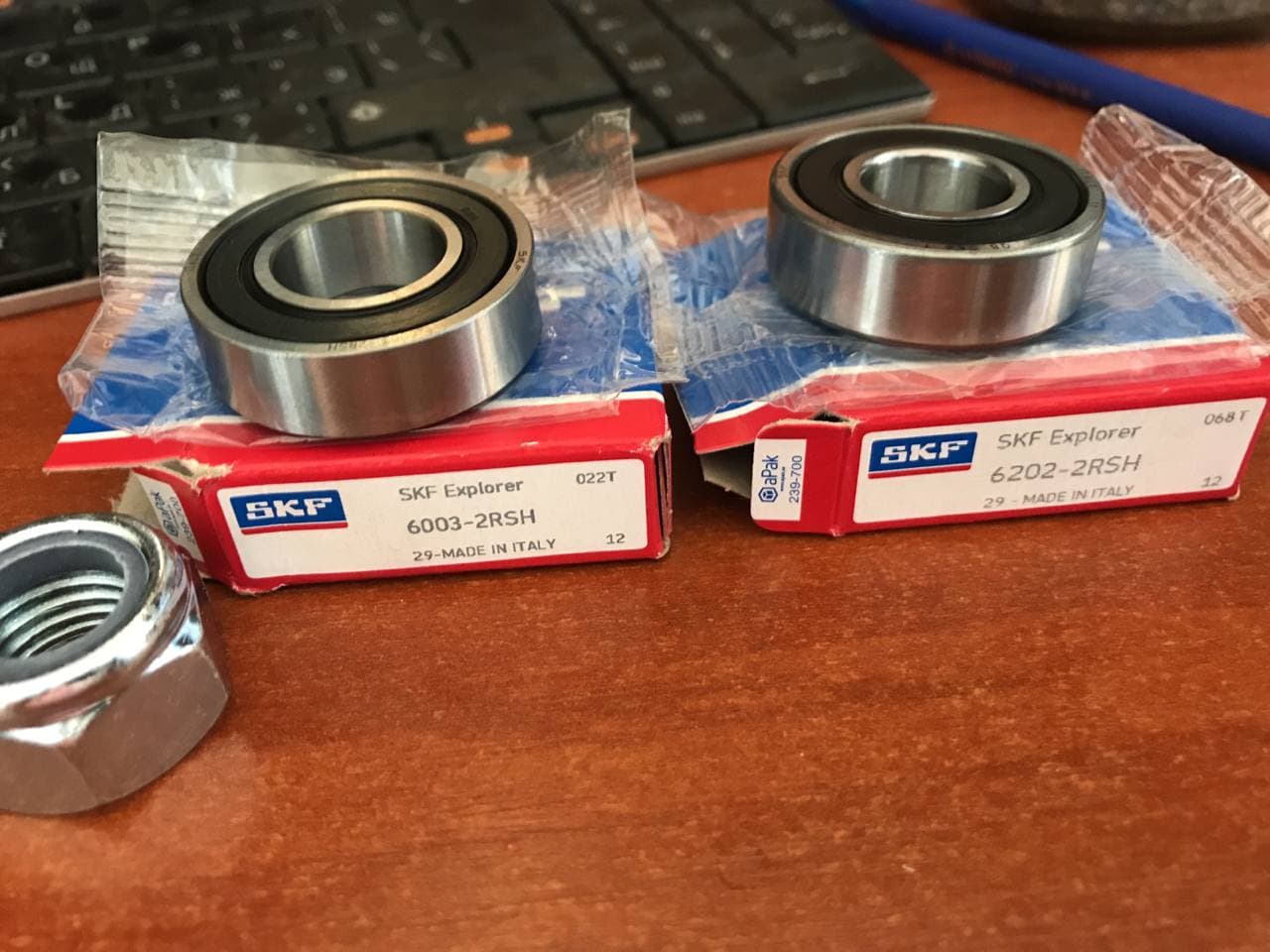

После второго, весеннего, выезда что-то сзади заскрипело  :-(... подшипники. Начал готовиться к замене, приобрёл новые SKF

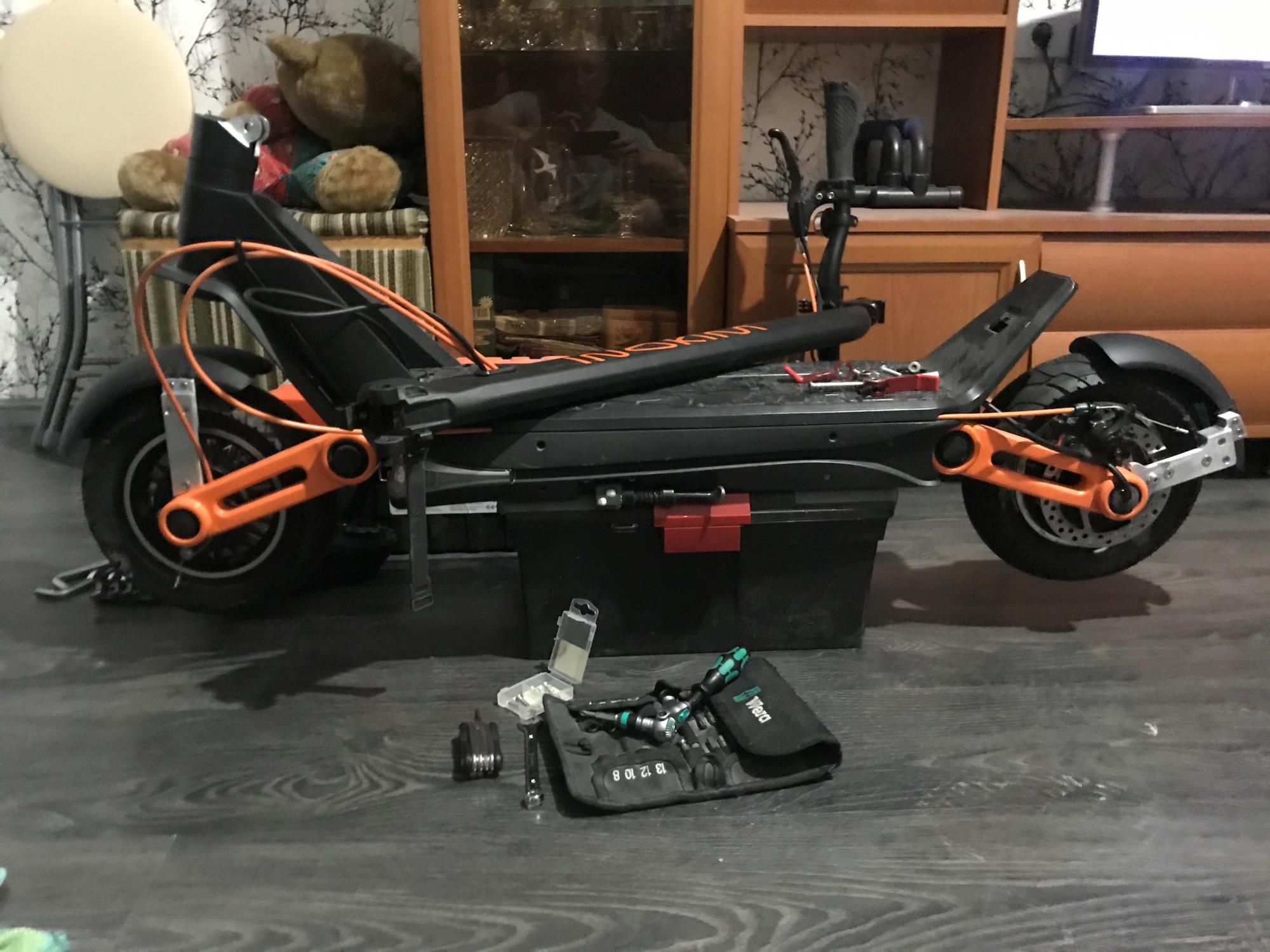

Снял моторколесо, предварительно отключив всю электрику. Пришлось обрезать клеммы фазных проводов идущие от двигателя т.к. их не протащить сквозь гайку и рычаг для замены подшипника в крышке мотора.
Статор выдавливается тяжело и если есть возможность воспользуйтесь помощью вторых рук, чтобы случайно не прищемить «нежные» пальчики  Вскрытие показало...

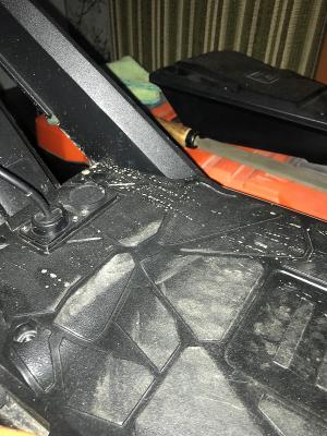

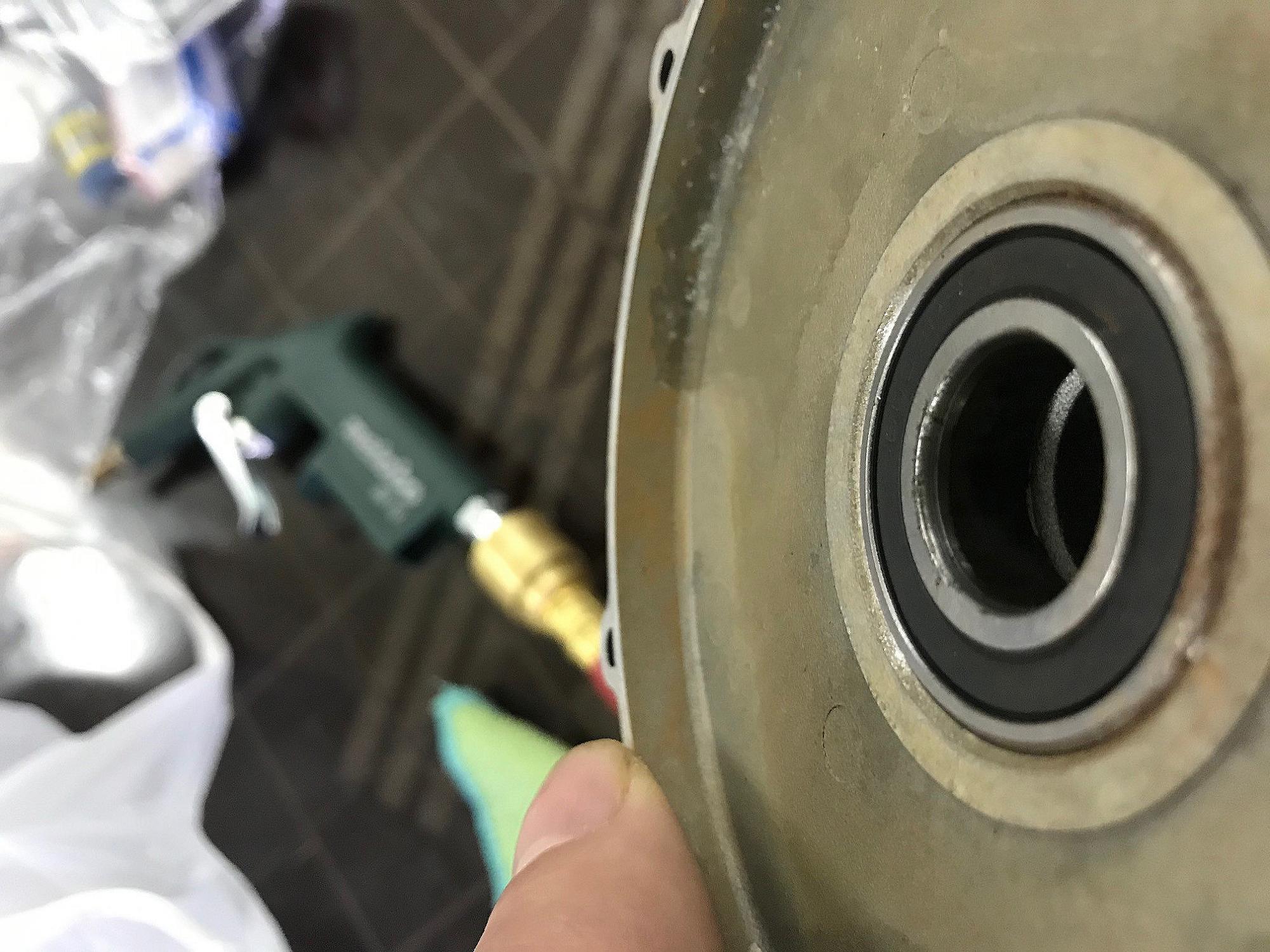

Много ржавчины на магнитах и совсем чуть-чуть на пластинах статора. Фото сделаны после обдува воздухом.
Подозреваю что в основном это конденсат, а не залив.
Выбивать подшипники не сложно. Со стороны крышки пришлось воспользоваться отвёрткой т.к. внутренний бортик крышки перекрывает подшипник практически полностью. С обратной стороны, внутренне кольцо подшипника в полном доступе и выбивается любым подходящим предметом. У подшипника со стороны крышки внутреннее кольцо развальцовано – результат езды с ослабленной гайкой крепления колеса.
Рекомендую проверять затяжку всех гаек подвески и осей не менее раза в месяц.
Новые подшипники устанавливал при помощи деревянного бруска и молотка, вошли туго, но без проблем. Главное не допускать перекосов.
Магниты зачистил в ручную (шкуркой 320grit) и лакирровал
Из мелочей – установил защиту провода мотора.

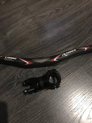

Скоро поставлю карбоновый руль (от велика остался) и вынос Easton Haven 75мм, будет немного по шире (660 мм).

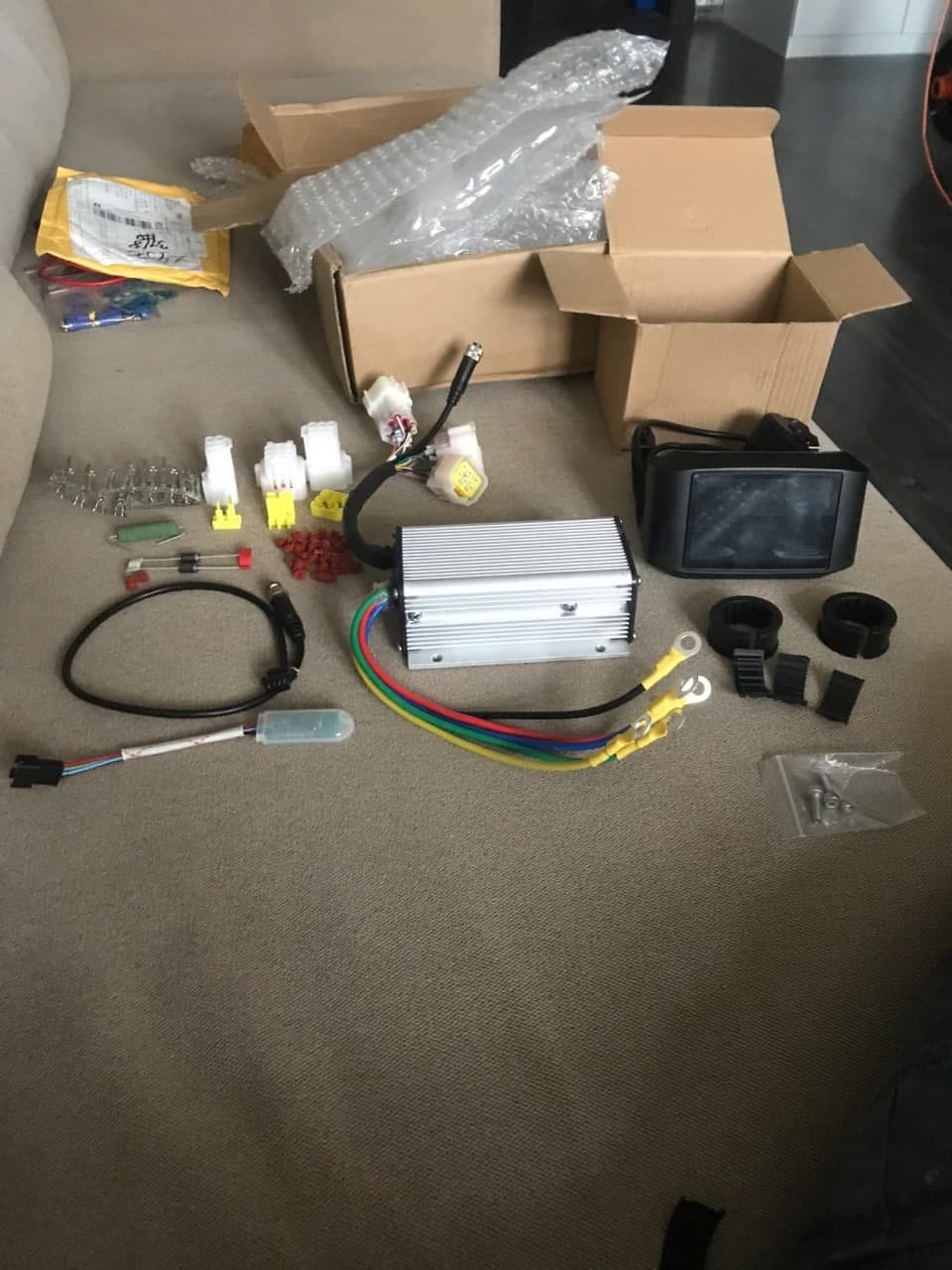

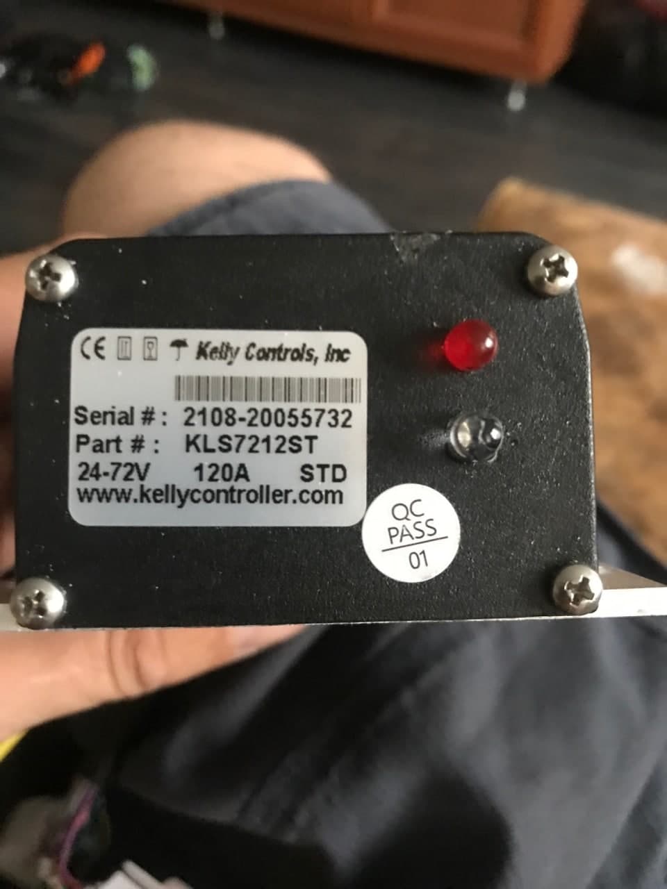

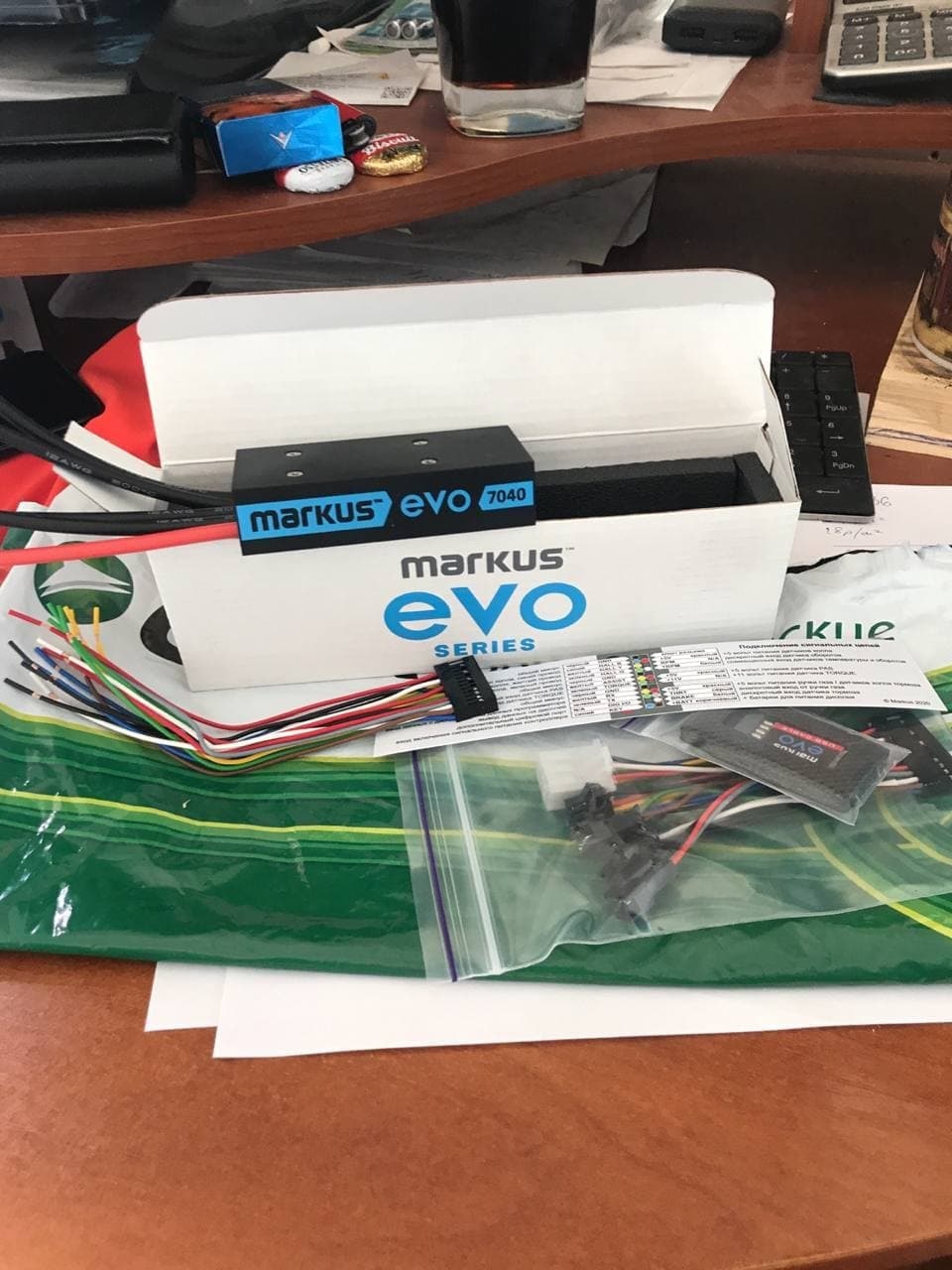

Начну с того, что уж очень сильно я хотел поменять штатный контроллер и поднять таки максималку и , поскольку, Ядрёный контроллер 6F мне не дождаться было принято решение попробовать Markus EVO 7040
В довесок к нему был приобретён дисплей LCD3
Не в укор производителю данного контроллера, но у нас с ним не заладилось... мощность увеличилась, скорость практически нет и в добавок появился раздражающий гул от мотора на разгоне. Ни какими настройками устранить не получилось, скорее всего данный контроллер больше всего подходит для э-велов. В общем печаль  :-(
Продолжились поиски подходящего контроллера и тут выбор не велик или Kelly 7212 или ASI BAC 855, всё связано с габаритами. Сложность приобретения и настройки ASI BAC855, к сожалению, вывела его из списка претендентов  :-\ Выбор был очевиден Kelly 7212 с дисплеем APT TFT 750C

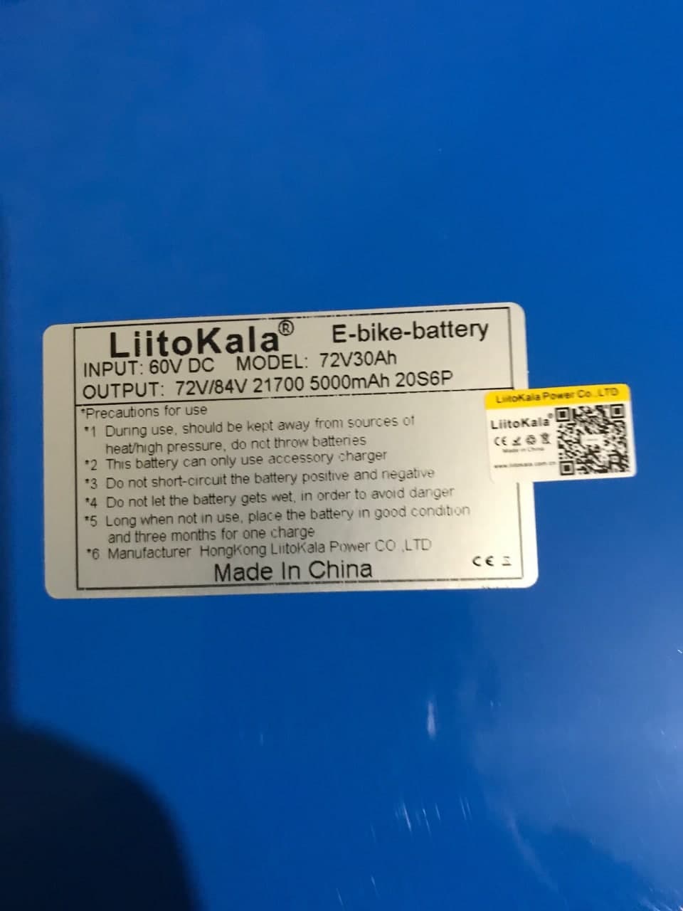

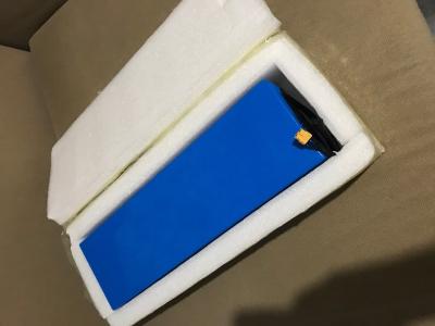

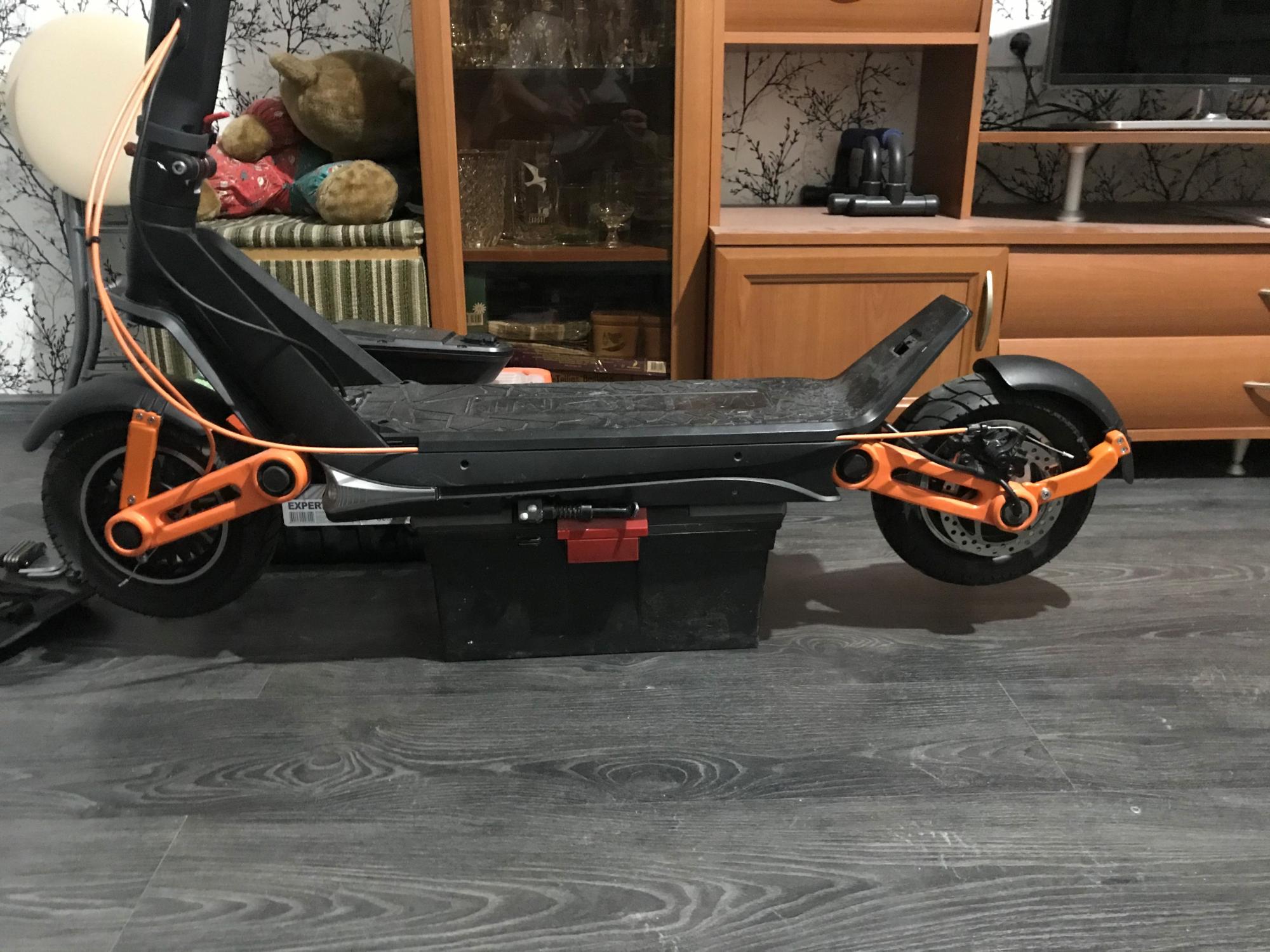

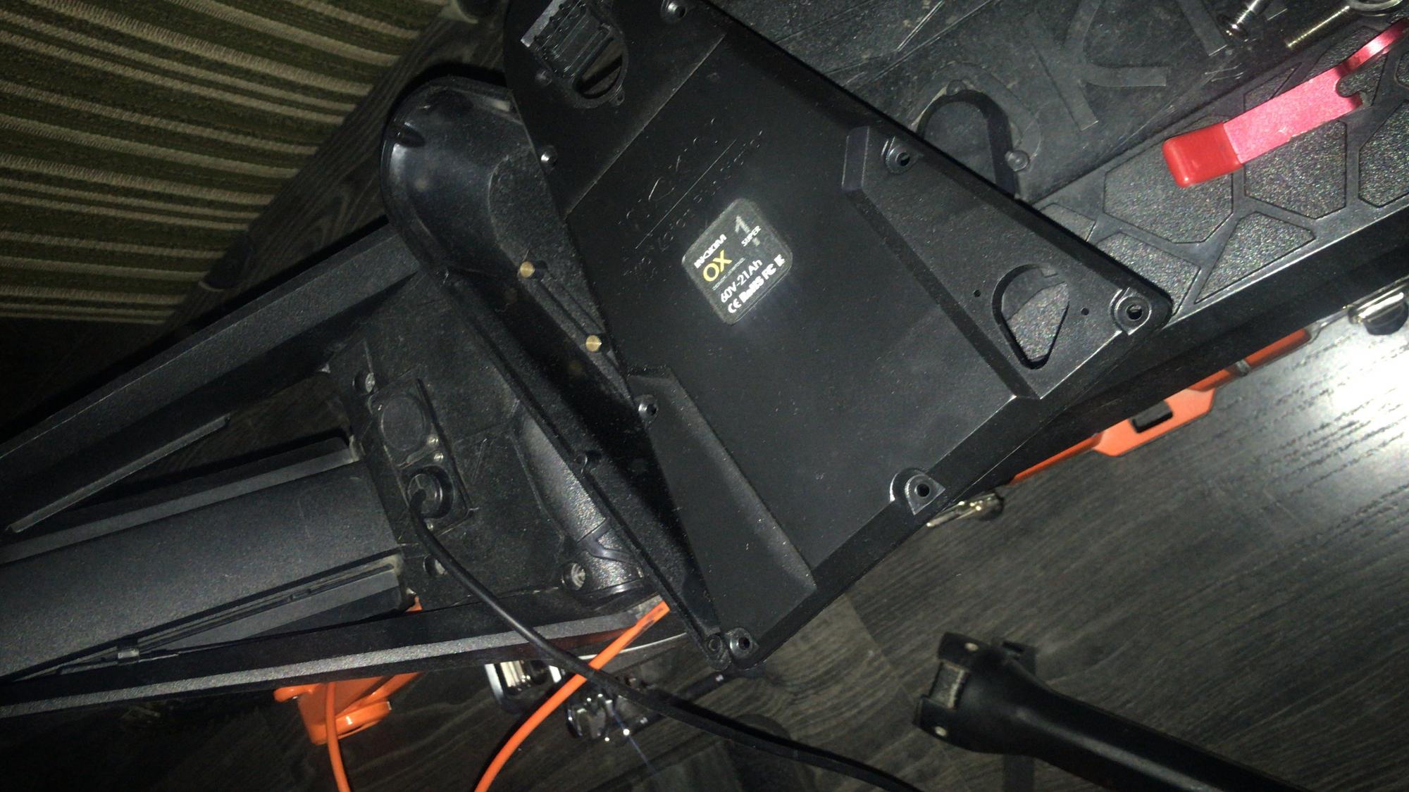

Дальше захотелось больше  :ah:.... Батарея, раз уж контроллер позволяет 72в. Заказал и два дня назад получил
Габариты 445х133х72 мм ЛитоКала 72в 30Ач 20S6Pна элементах 21700. Прекрасно зайдёт в габариты деки, но не оставляет место для контроллера и заставляет приподнять крышку деки ~ 10 мм. Бокс для контроллера, от ОХО, давно приобретён и здесь есть проблема, которую я конечно решу, придётся обрезать крышку деки (под боксом) т.к. бокс не встанет на место с поднятой крышкой. В общем начинаем работу по модернизации, доложусь по результатам.

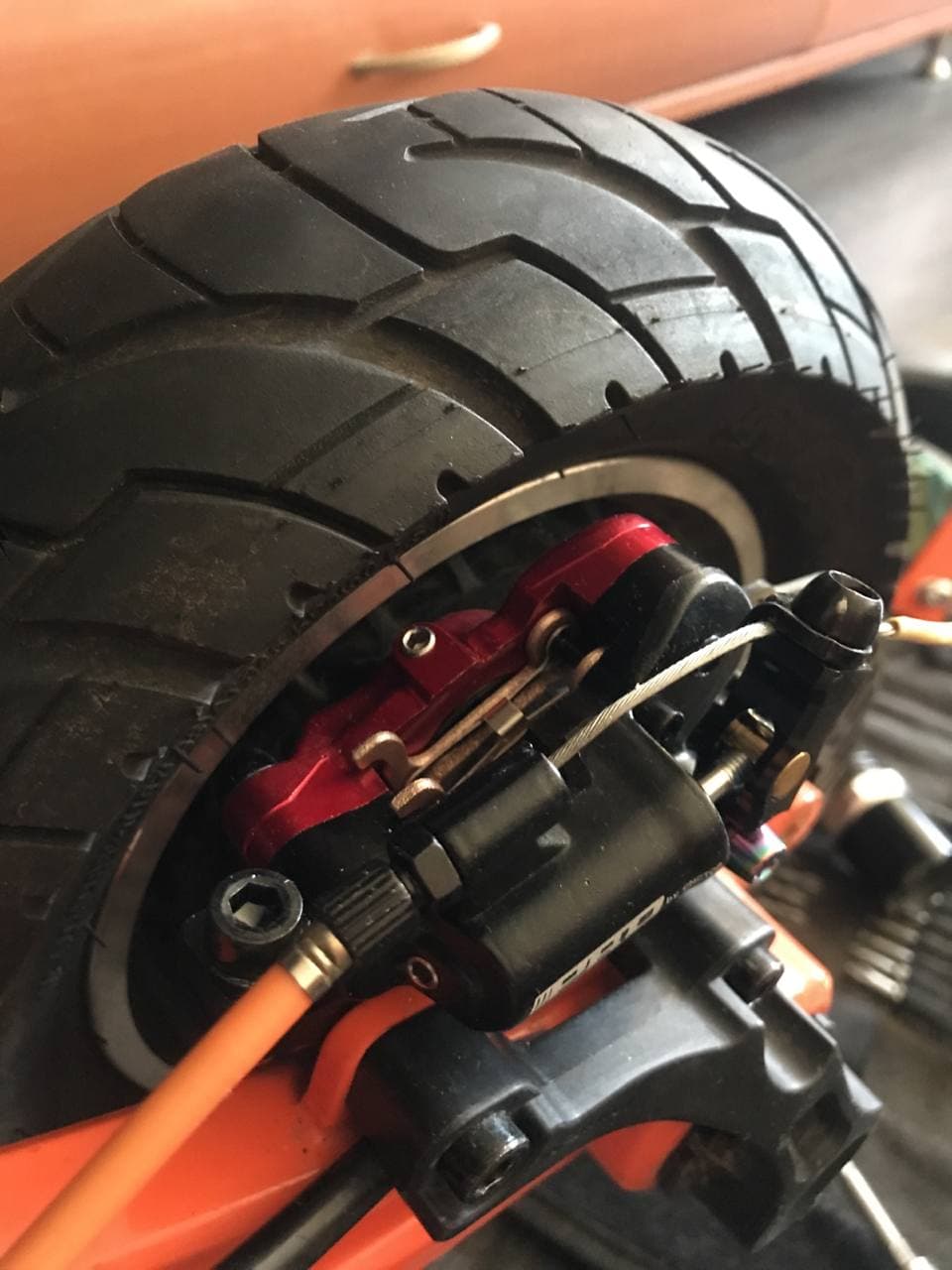

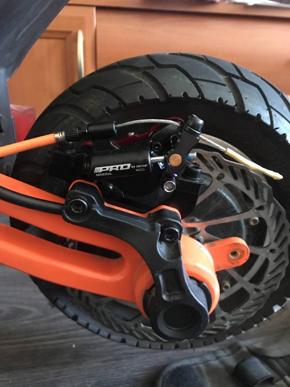

Из мелкого... нашёл подходящий вариант гидравлического калипера тормоза
и поставил диск на 160 Avid. Меня полностью устраивает, габариты компактные и не приходится переживать за то что покрышка заденет тросик или механизм
