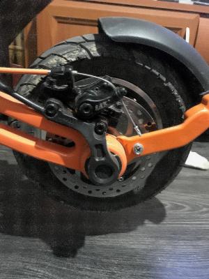

Jones
На своем поставил спереди тормоз goodtaste, сзади Magura MT5E. На переднем тормозе сточил 1 мм ширины кронштейна  иначе не получалось выровнять, не хватало дины поперечной регулировки. Ну и под все винты положил шайбы против проскальзывания, а то надоело выравнивать калиперы раз в неделю.
