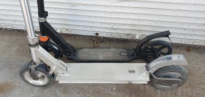

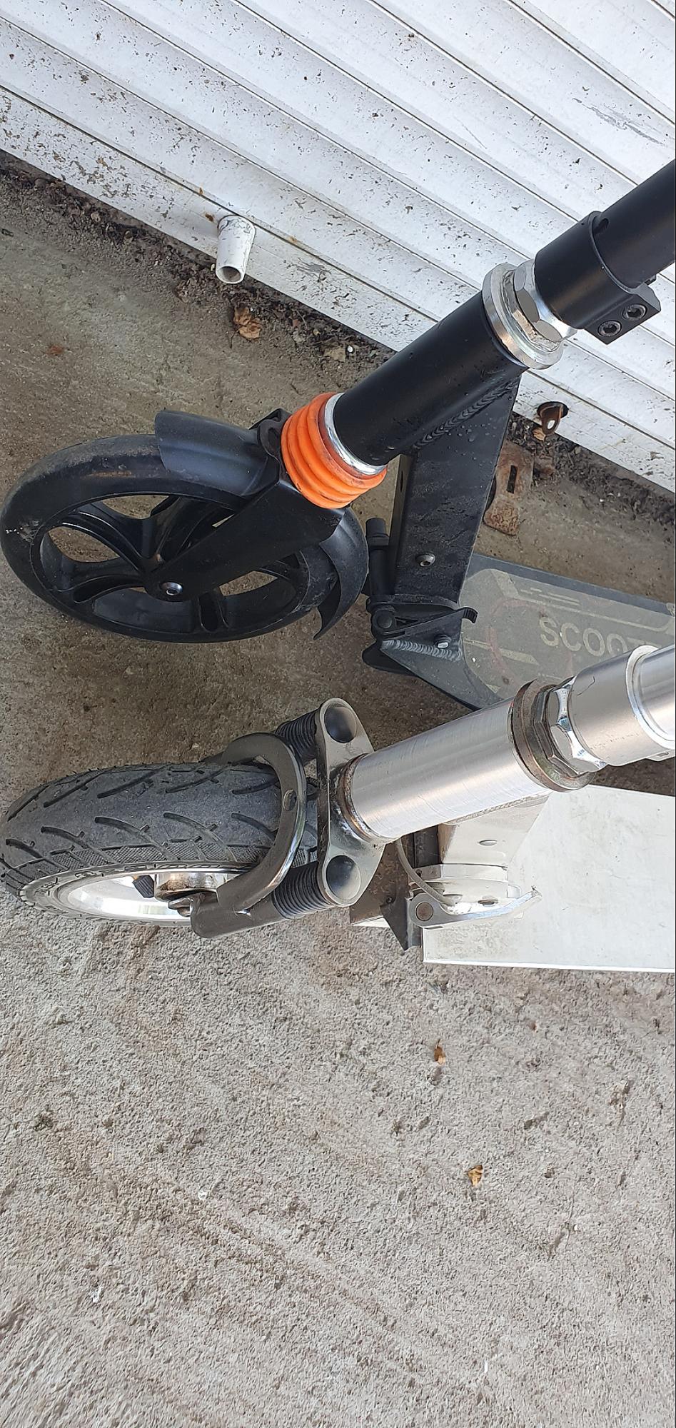

Городской двухподвес, или новая жизнь Old School Scooter

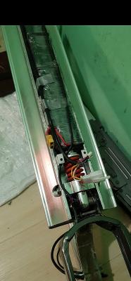

Цитата: _Os от 14 Июль 2020 в 12:53я на мелком в деке смог разместить только контроллер
Там,  если выкинуть колодки и разьёмы, (в поле, надеюсь ремонтироваться не придётся) укоротить и запаять провода,- как раз на BMS место найдётся.
Paxxa
#19

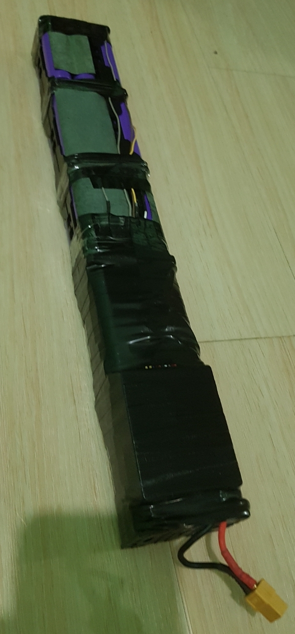

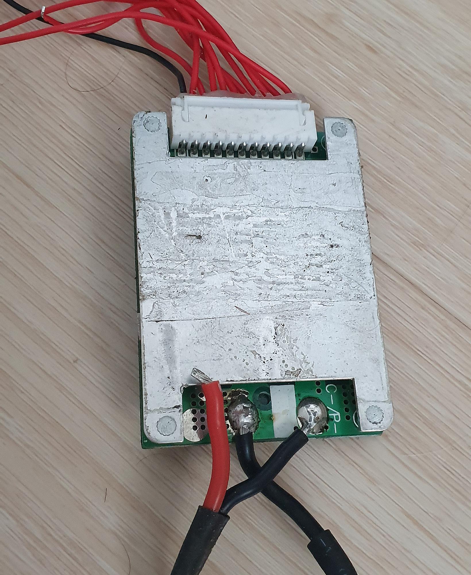

А бмс на фото с батарейкой есть
Тут уже под слоем изоленты
Первая была на 15А, сейчас на 25А.
Обычная гироскутерная
Разницы не заметил. Ключи там и там стоят 75А.

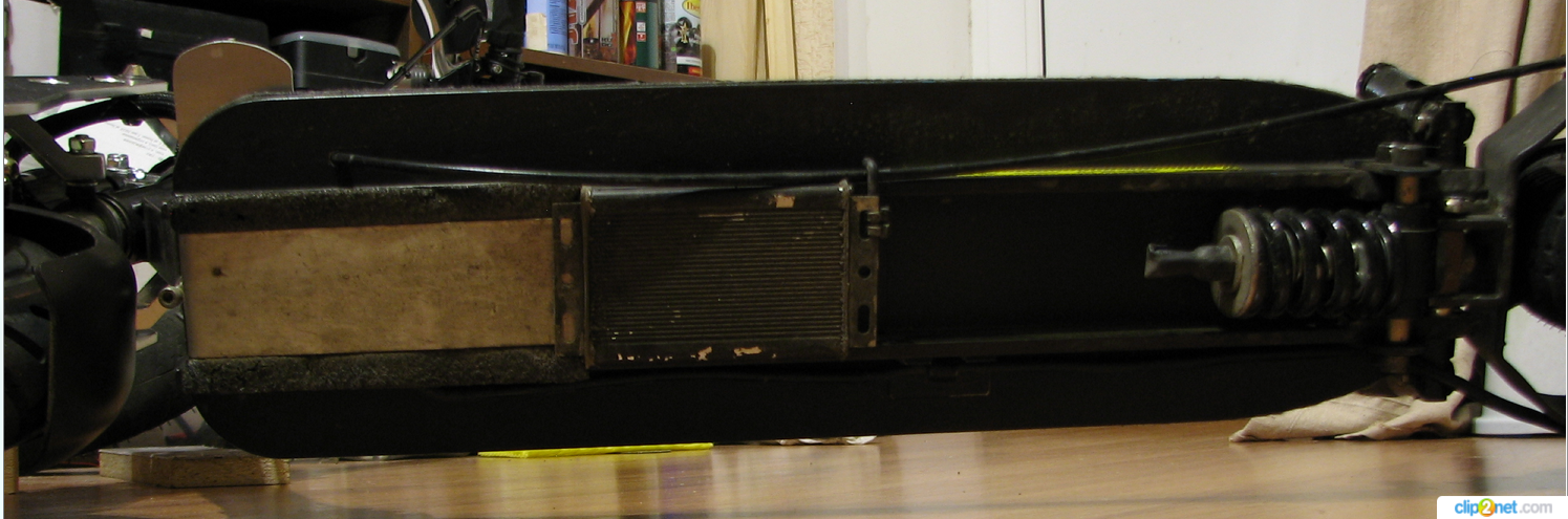

У меня аккумы в рюкзаке )) И это злые липоли, им бмс не нужна, только пищалки, чтоб не просадить ниже 3.5 на банку. Зарядка с балансиром, модельная.

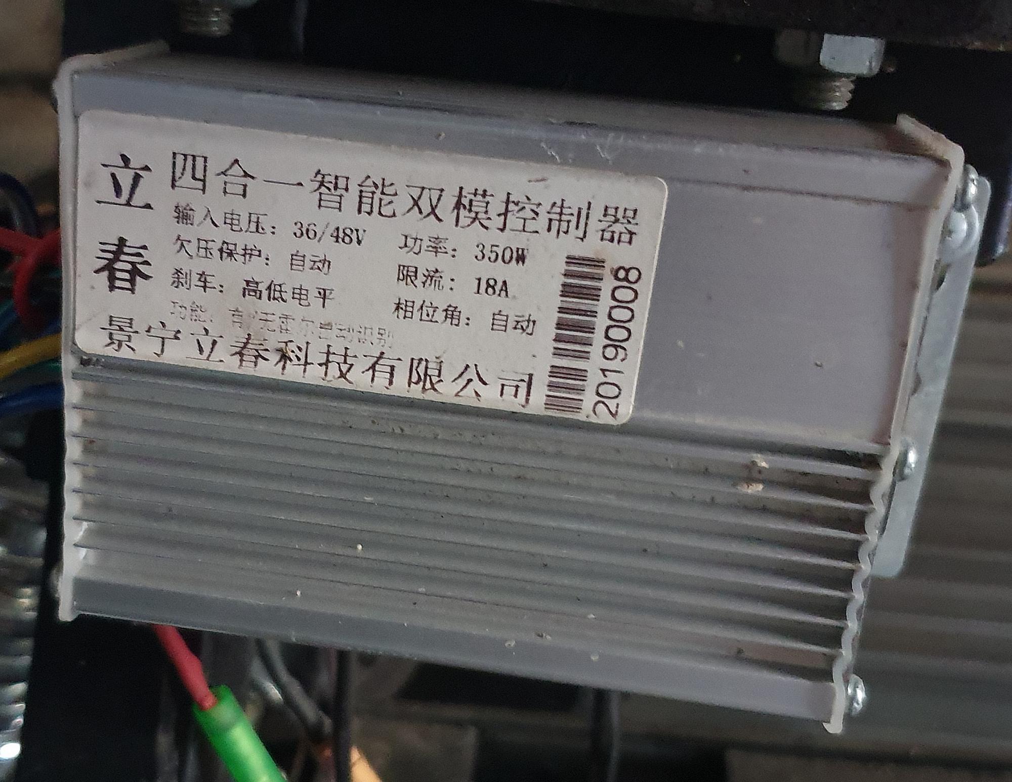

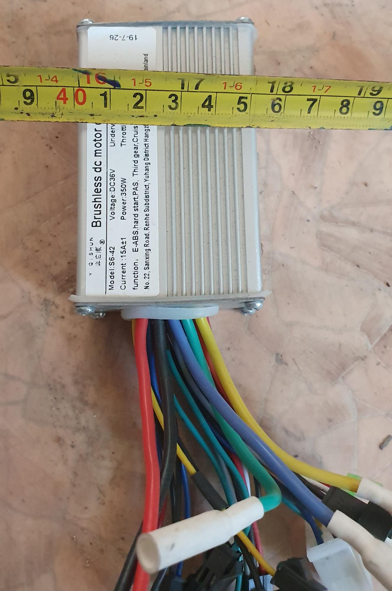

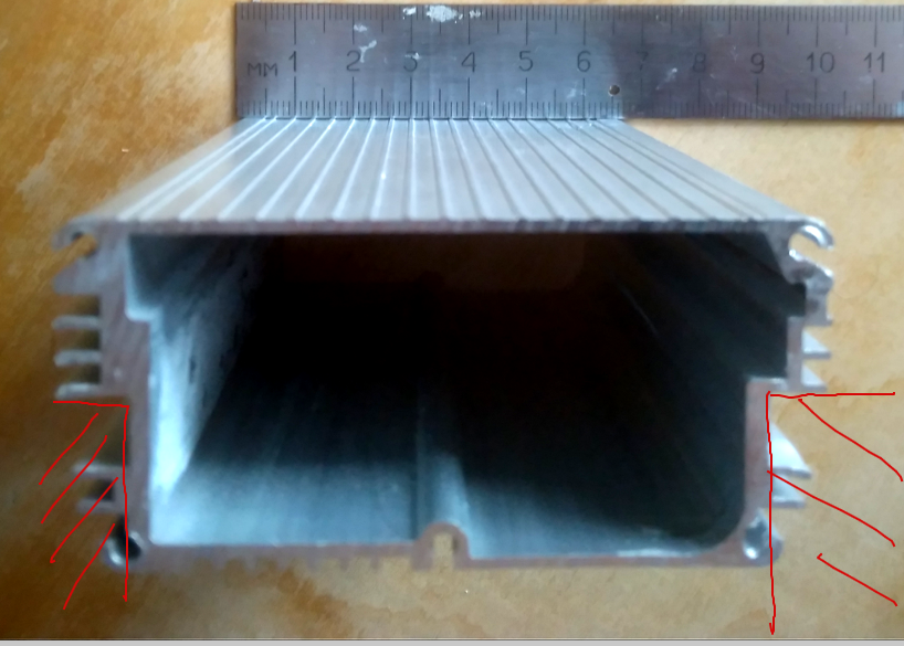

Любопытно взглянуть на контроллер автора, обычно контроллеры в такую щель не влезают, они мин что я видел - 65мм.
Paxxa
#21
Цитата: _Os от 14 Июль 2020 в 17:40они мин что я видел - 65мм.
62 52 кажись. Но там ребра еще можно подточнить и будет 58 48.. ниже исправил
Другие не влезут, а мой влезет :laugh:
Добавлено 14 Июл 2020 в 18:11

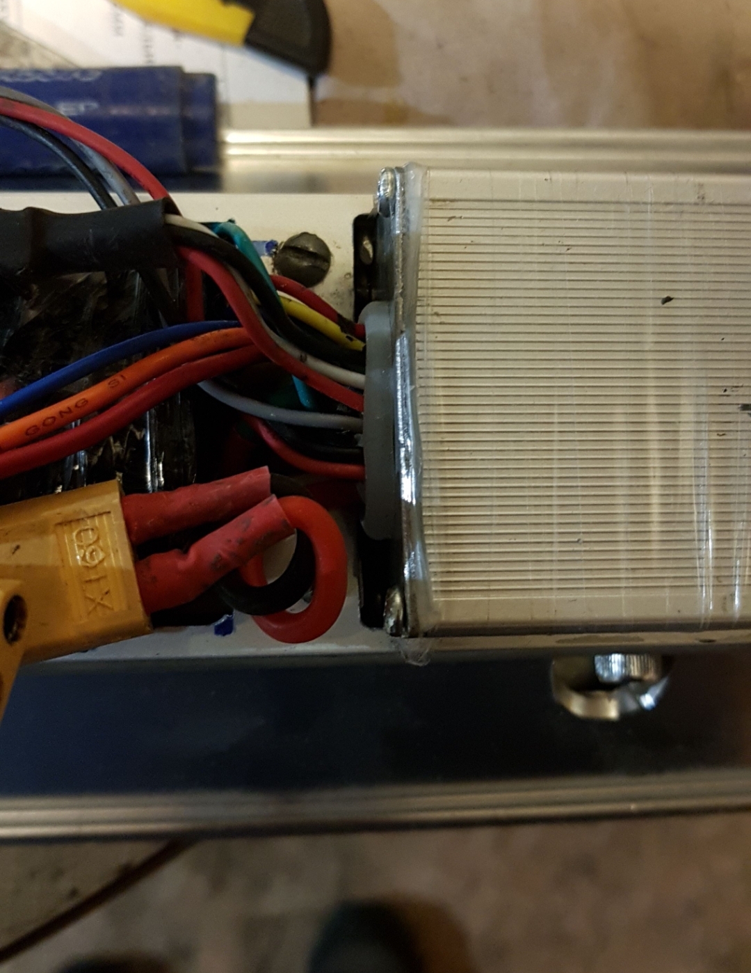

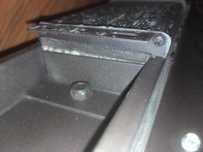

В общем он стоит не в деке, не весь ;-), там забито все напрочь. Ширина деки между ребер 50-51мм.

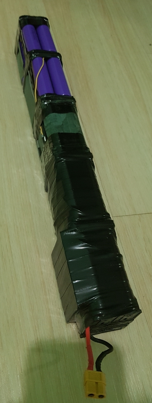

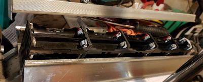

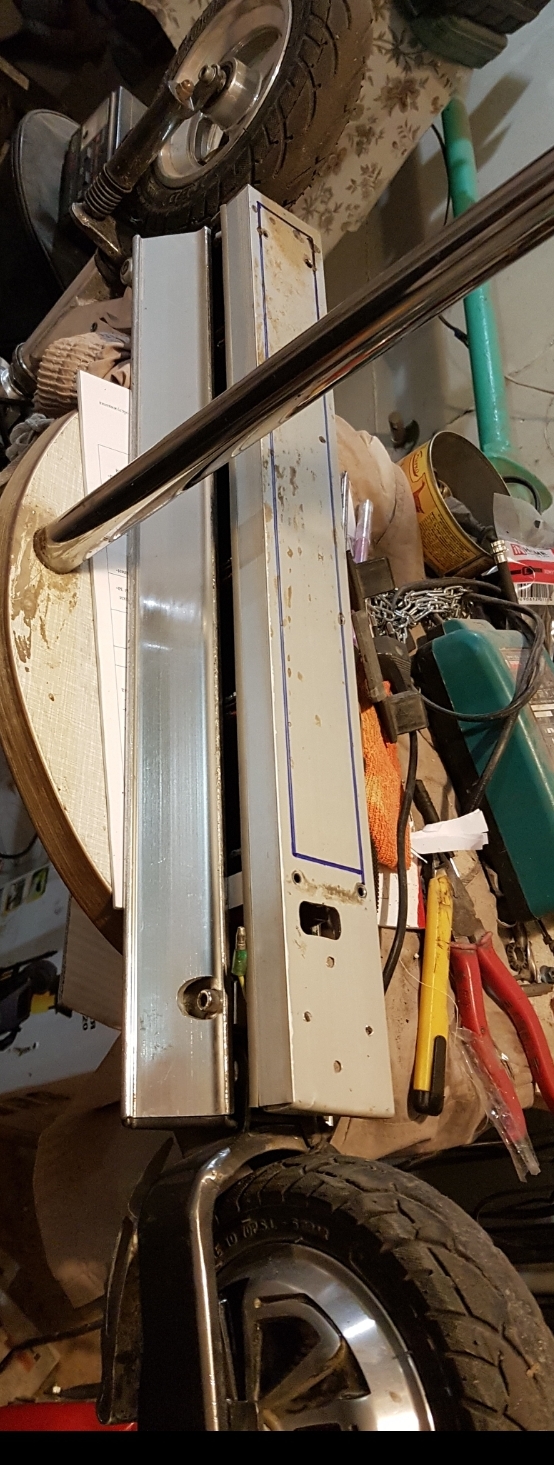

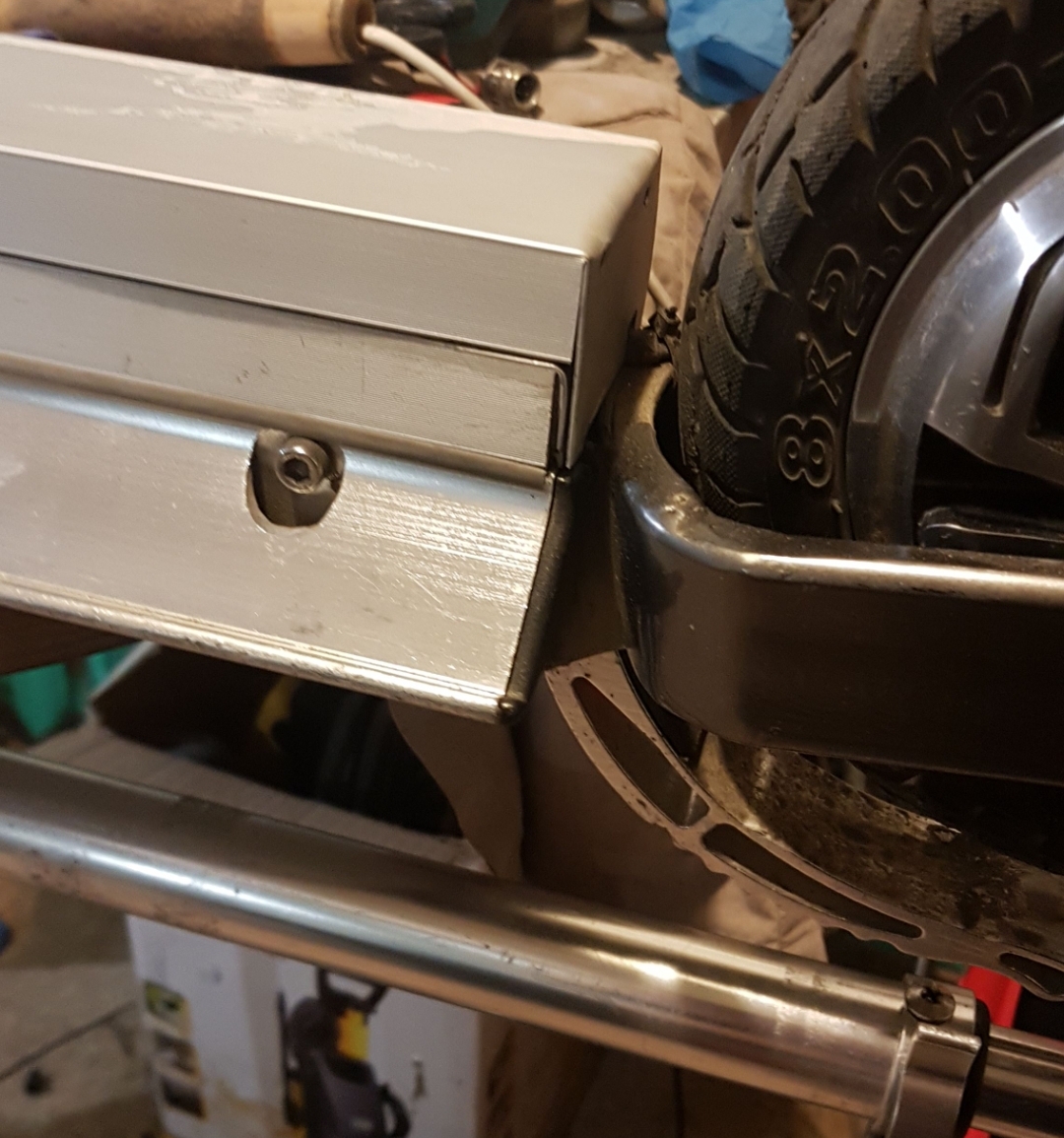

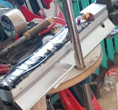

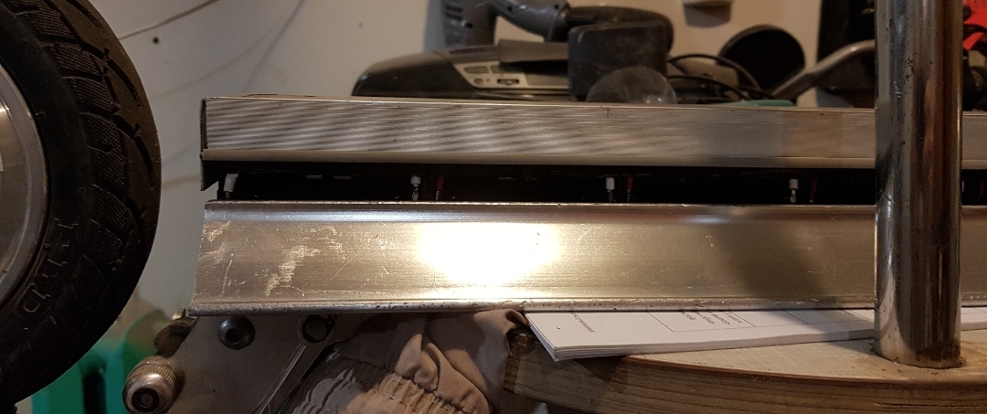

Батарейка 2p в деке выглядела вот так
А новая сборка 3p уже не прям так же

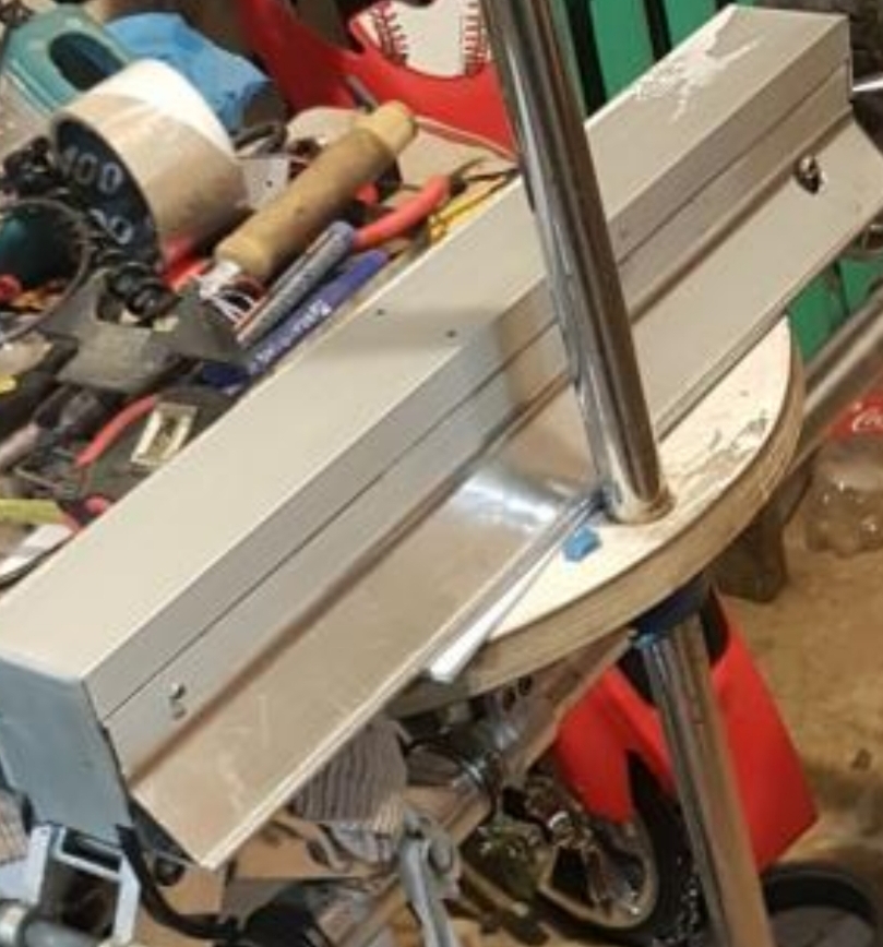

Добавился 1 см, и крышка уже никак. Зато контроллер теперь можно вровень с батарейкой.
Соответственно надо что-то придумать
Paxxa
#23

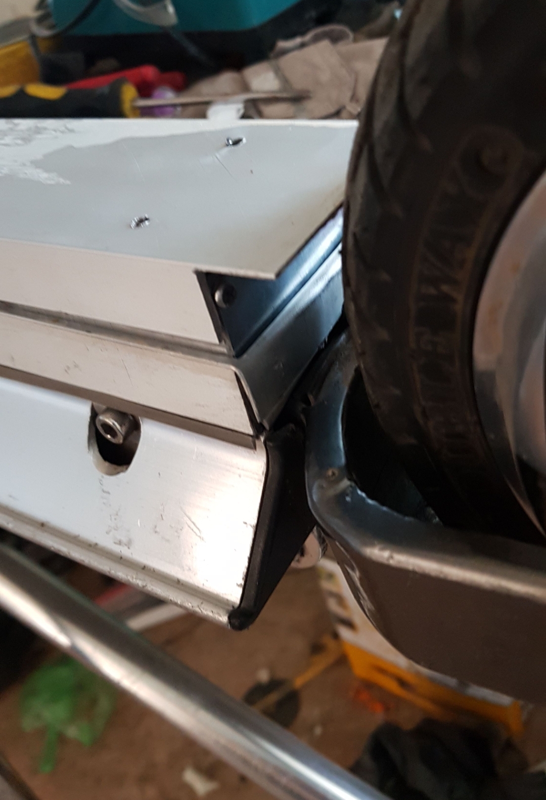

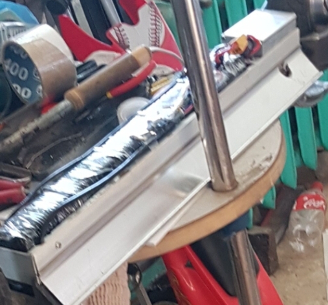

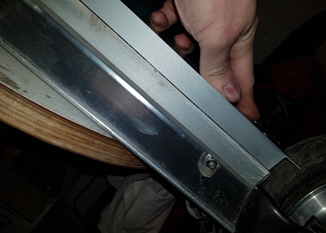

Ну и взвесив все за)). Взял оставшийся кусок направляйки от того же шкафа :laugh:
Но сначала разрезал уже имеющуюся

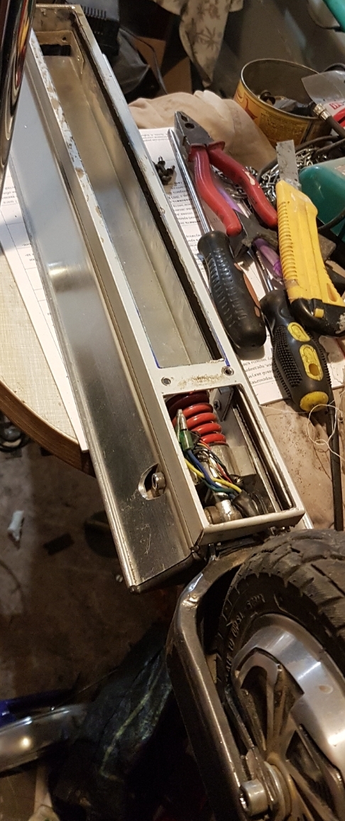

Да, я тож уже пилил рёбра ))))
А у вас похоже ширина паза порядка 58-59мм? Если так то это идеальная для меня рама.. Жаль я такую в своё время не нашел ((. Моя слаба на скручивание оказалась

Вариантов то масса, можно было и батарейки разнести в ширь, а контроллер в деку, и амморт перенести наружу, и еще много чего. Но мое имхо, лучше уж пусть на 5мм ниже самокат, чем будет из него что-то торчать. Вот подножку из-за этого за год никак не прикручу :laugh:
Paxxa
#26
Цитата: _Os от 14 Июль 2020 в 18:51Еще немного, с переходом от 3P на 4P вы плавно пересядете на лоурайдер )))
Да нет, 8см клиренса вполне себе хватает. Ну кое какие высокие бордюры и лежачие теперь приходится наискосок пролетать, редкость, в принципе не замечаю. Да и подвеску то я могу и поднять это несложно. И крышку надо было на 5мм меньше, но фортуной отпилить 5мм полосу 50см еще и идеально ровно, еще и с двух сторон, да ну его пусть будет ;-D. Батарейку больше делать не вижу смысла. Максимум это перейду на 13S, но на самом деле скорость можно увеличить и другим путём. Еще 9 батареек разместить это только в гуся, но не хочется уже увеличивать ни вес ни какие-либо размеры, сейчас одной рукой схватился, три этажа пробежал из подъезда и вперед, по городу самое то. А было еще легче, и оставил бы 2p, но реально пары км не хватало, да и уверенности в ней (в пробеге/максимальном токе) не хватало.
Добавлено 14 Июл 2020 в 19:06

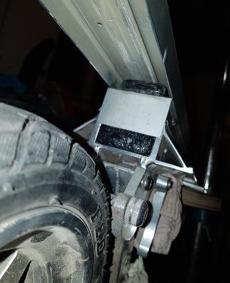

Для начала канеш, я все уместил, подключил, завел, проверил находу, и чтоб даже разъем зарядки влез, а то потом переделывать, нафиг надо.
Края побольше отрезал на авось и авось и пригодилось
Вот такая пирамидка получилась. (Края под угол сделать нельзя, спереди батарейка, сзади контроллер, всё плотнее некуда)
Половина контроллера в той части крышки, и половина в этой.
Мог бы конечно эту крышку цельнолитую сделать из стеклопластика скажем, или аргонщикам отдать прихватить. Но зачем  тратить время и финансы на это. Тут как бы основной фактор время.

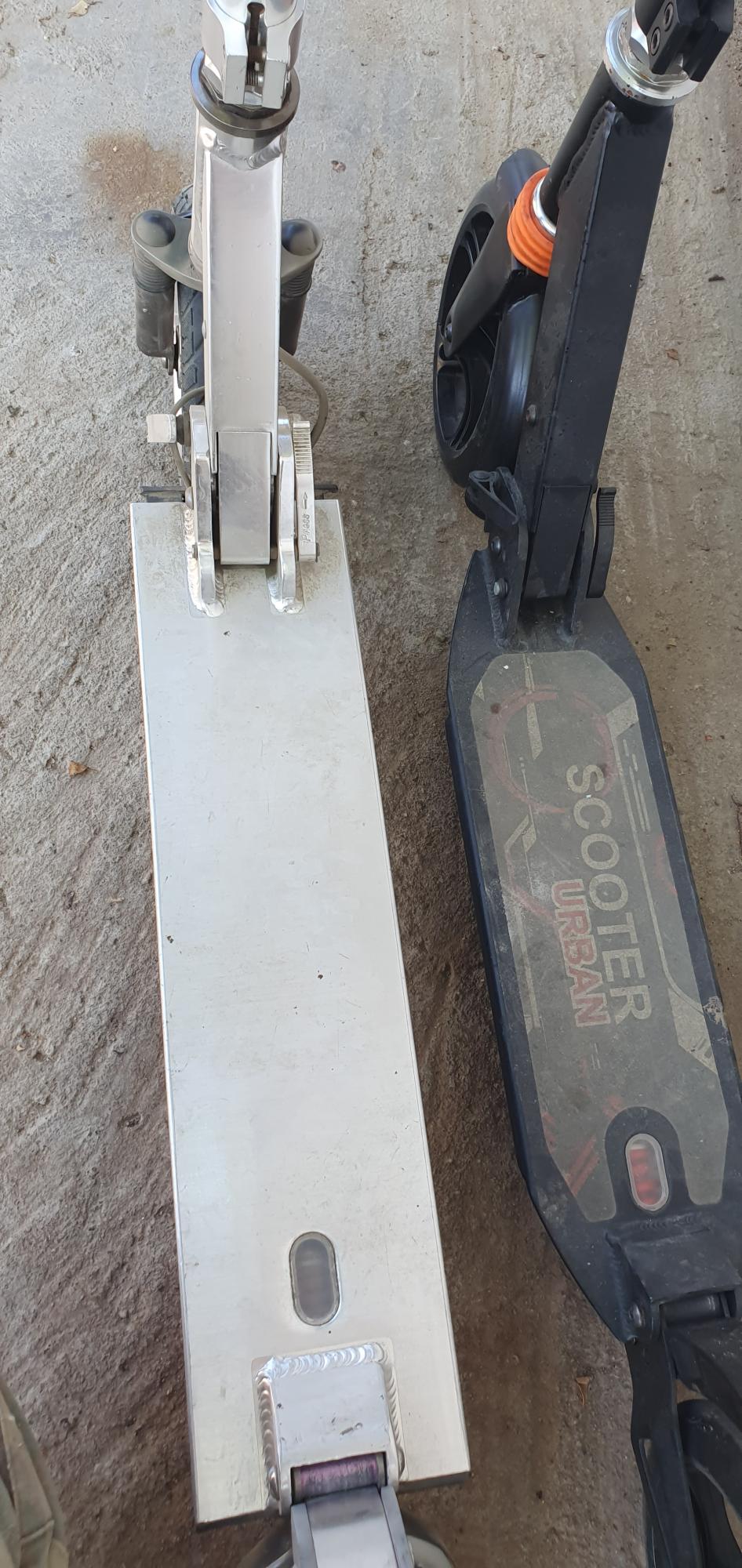

Цитата: _Os от 14 Июль 2020 в 18:51Если так то это идеальная для меня рама..
За год мониторинга авито, ни где похожий самокат не нашел. А по своему региону даже urban city ни разу не встретил, ну точнее по 5тыщ то они есть, но нафиг они за эти деньги нужны, проще убитую кугу с доставкой купить. Но принципиально нет желания делать из электросамоката, электросамокат.
_Os
У этих Урбан Сити, как я понял клоны Оксело, в деку вообще ничего не влезет.
Paxxa
Цитата: _Os от 14 Июль 2020 в 19:50деку вообще ничего не влезет.
Ну контроллер такой же там со свистом, ничего не обрезая. Могу фото скинуть.
А вот батарейки уже да. Ну и клиренс заводской у них просто ужас, как поднимать, гуся только резать если.
Paxxa
Цитата: Paxxa от 14 Июль 2020 в 18:08Цитата: _Os писал Вчера в 17:40
62 кажись. Но там ребра еще можно подточнить и будет 58..
Что  это я несу ширина 52мм, а если ребра подточить то 48
Длина 89, но можно подрезать корпус до 83 без последствий. И высота 30мм.

У вас наверное подобный контроллер
Вот он почти 70мм
Paxxa
Ну и конечно я до того уже испробовал какие бывают контроллеры. И заказал этот попробовать.
Добавлено 15 Июль 2020 в 13:22
65юаней если память не изменяет. Дороже, но и глаз радует.

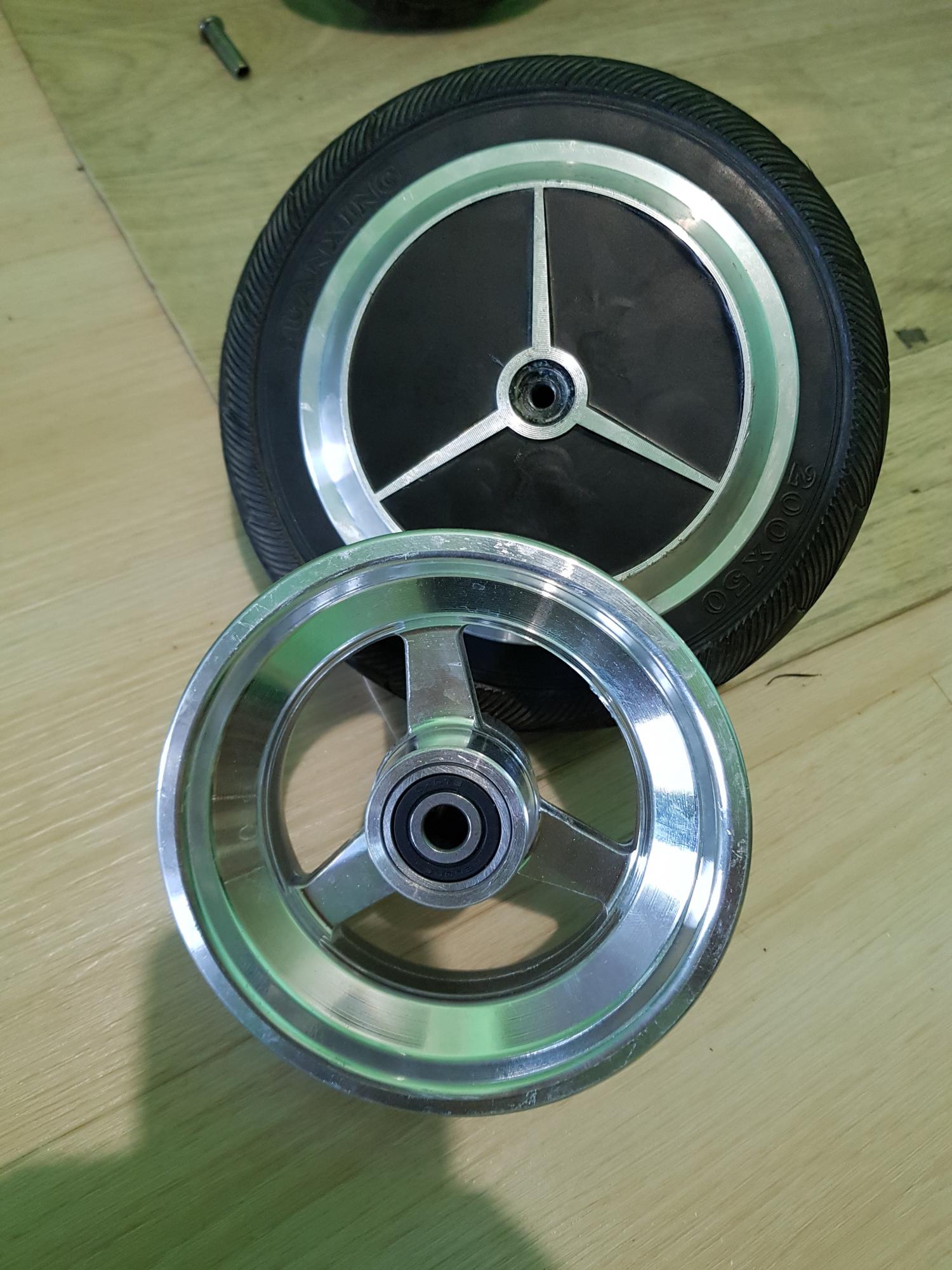

Литье с алиэкспресс. Продаван видимо ошибся с ценой, 450р с доставкой епакетом. Думал затроит и не отправит, но все пришло менее чем за 2 недели.
Покрышки и камеры докупил на тао.
По факту у меня на данный момент тех и тех колёс есть по 2шт., второе такое литье заказал с тао, вместе с покрышкой оно выходит в ~ 1000р. На али в ~ 1800.

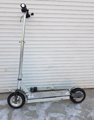

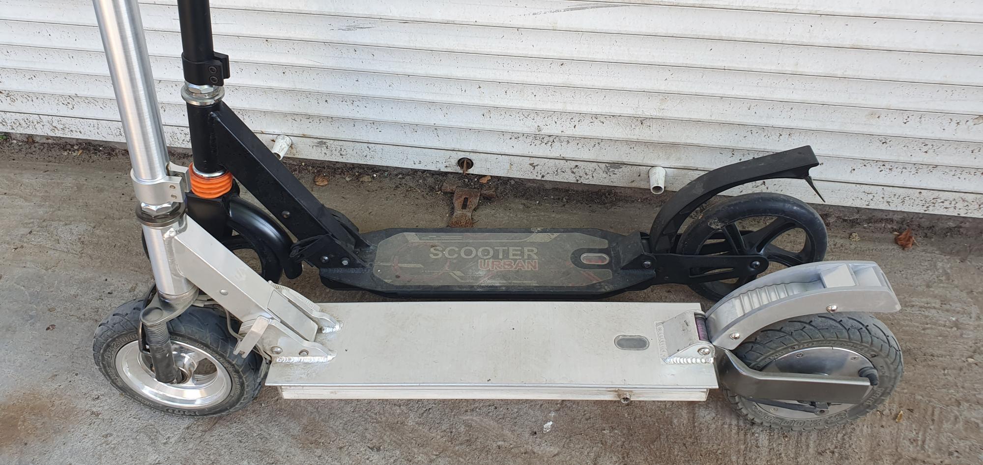

Сборка, тесты
На 3p батарейке, и провода все в руль
Проводок на руле это для фары.
