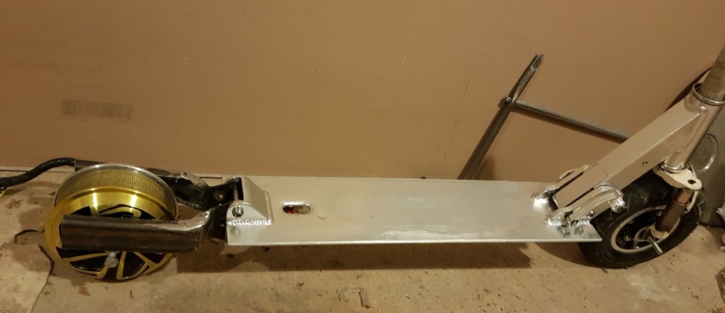

Решил таки создать тему по своему самокату.
На данный момент все возможные обкатки уже пройдены. Какие то мелочи по тюнингу возможно еще будут, как показывает практика остановиться невозможно /:-)
Итак первый выезд год, с копейками, назад был в таком виде:
Показал 18км пробега, 24км/ч максималка. После 10км скорость стала 20км/ч, последний км уже 18. И оставшиеся 500м ехал со скоростью 15км/ч после чего заморгал значок заправки и полная остановка.
Это, можно сказать, первый опыт с самокато-постройкой, так что прошу сильно не пинать :-)

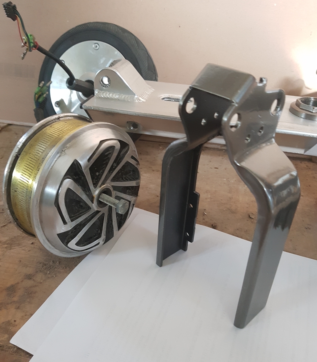

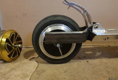

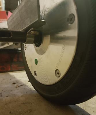

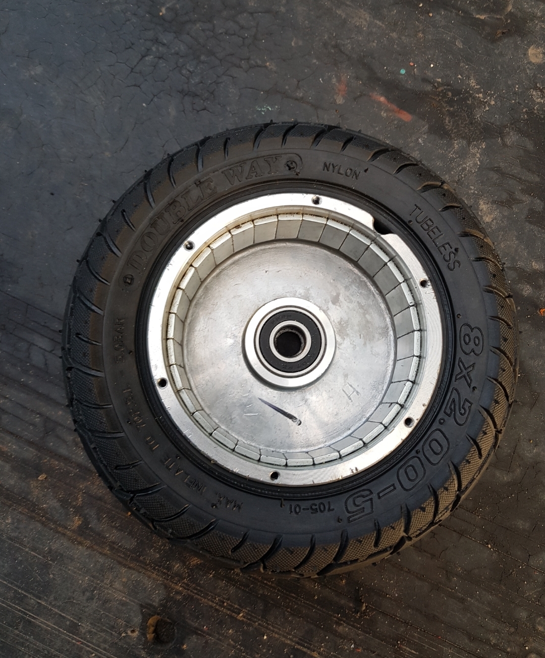

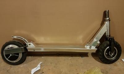

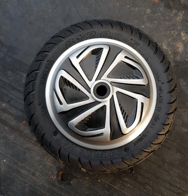

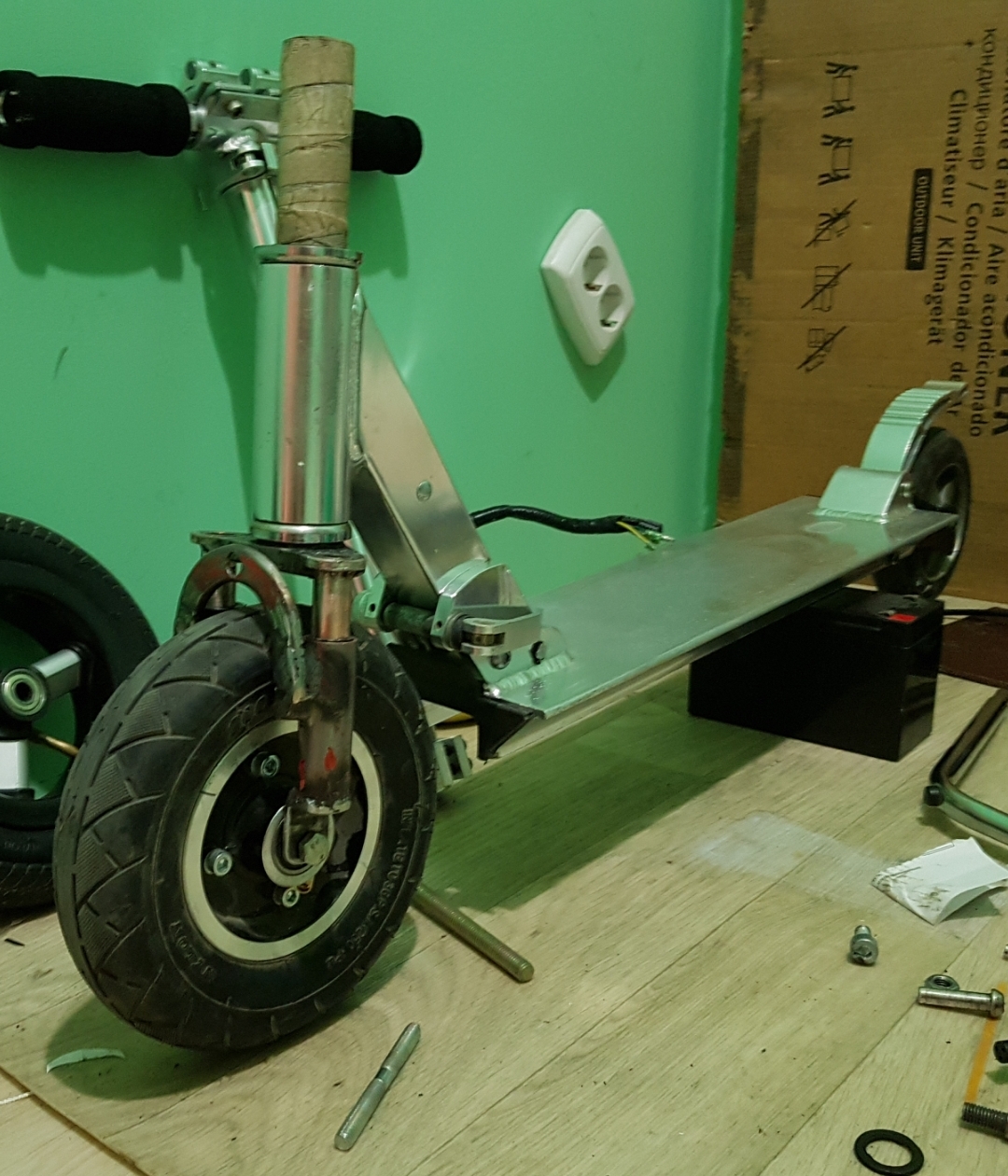

Мк - от гироскутера 5жил, 30мм. Диск 5дюймов. Покрышка пневма 8x2.0-5.
Переднее колесо тех же размеров.

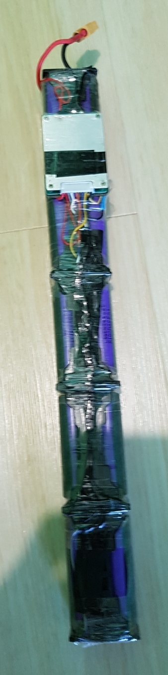

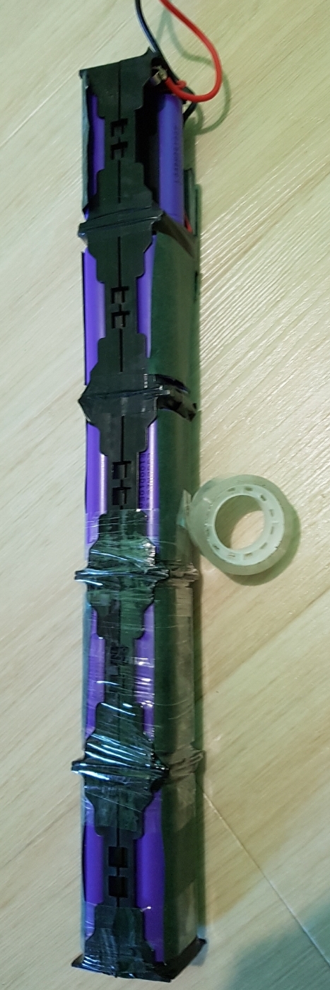

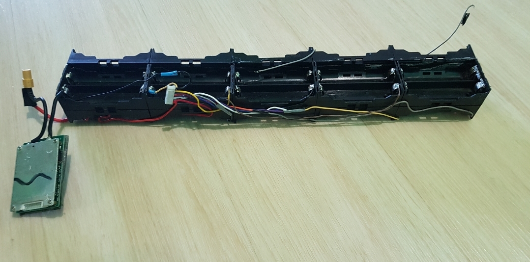

Батарейка:
в первой версии было 10s2p. Lg m26.
Сейчас 10s3p lg m26.
Ну и соответственно пробег уже за 25км+, вчера вот 30 с чем то проехал, батарейке больше года, балансировками и прочим не страдаю.

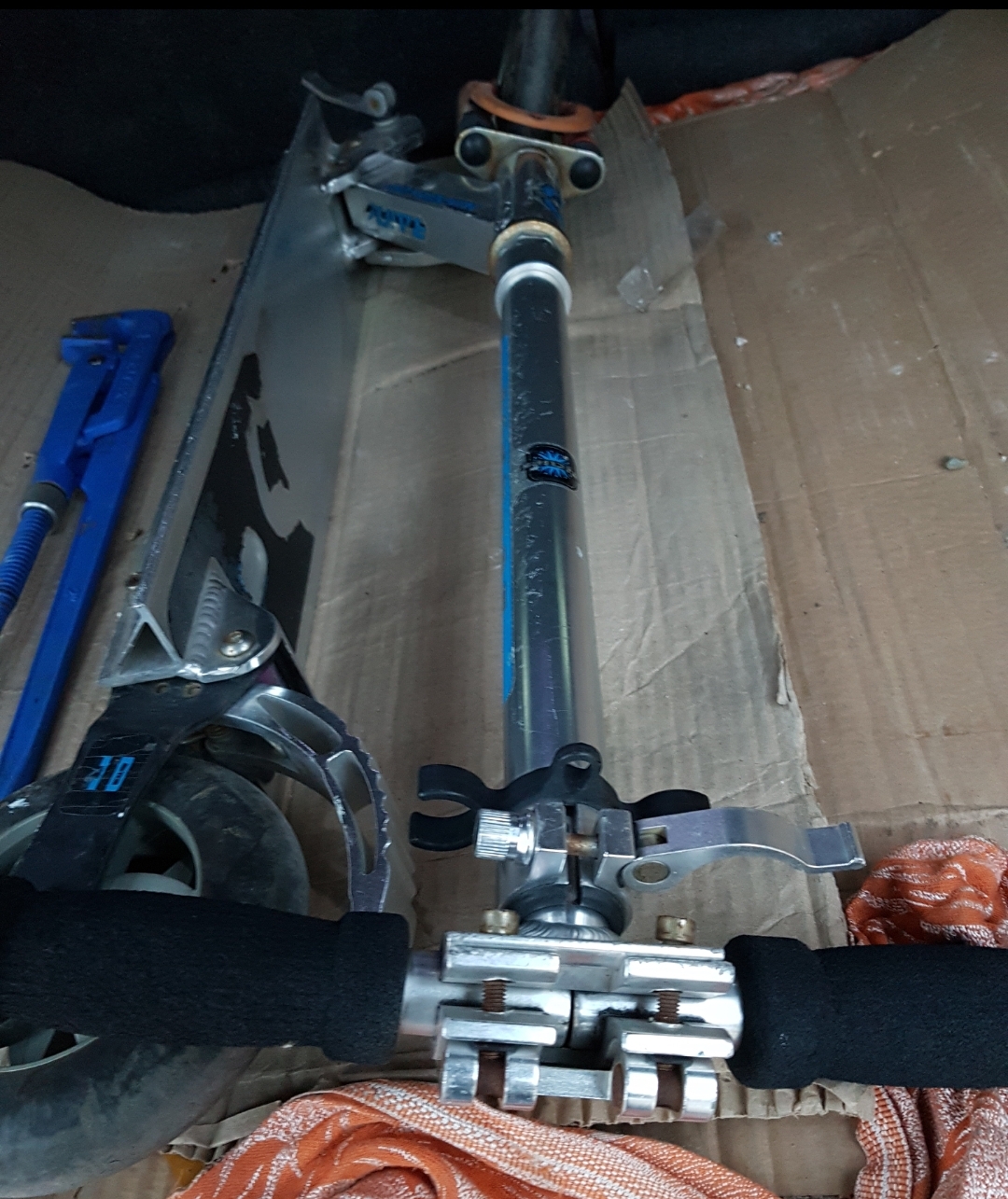

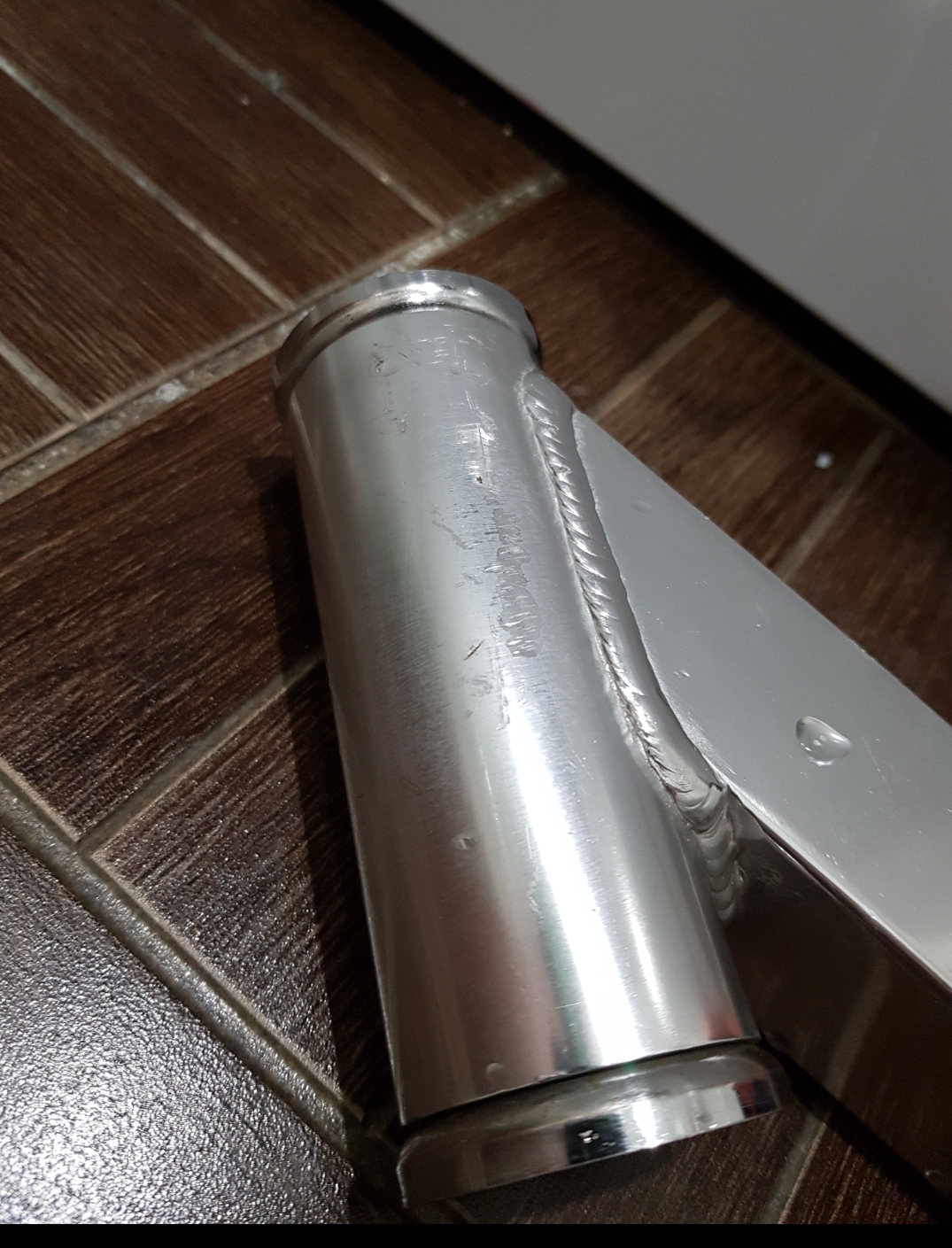

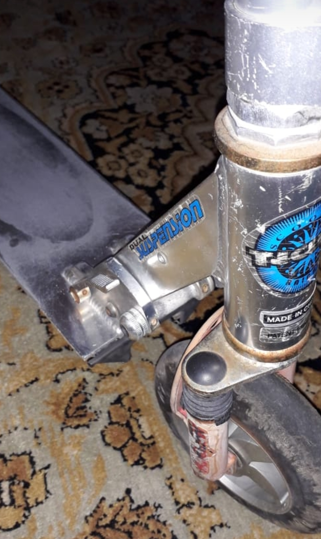

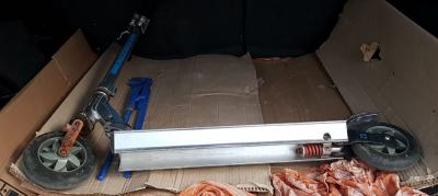

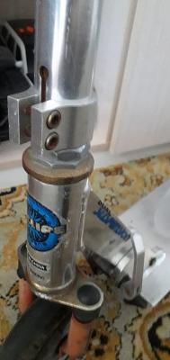

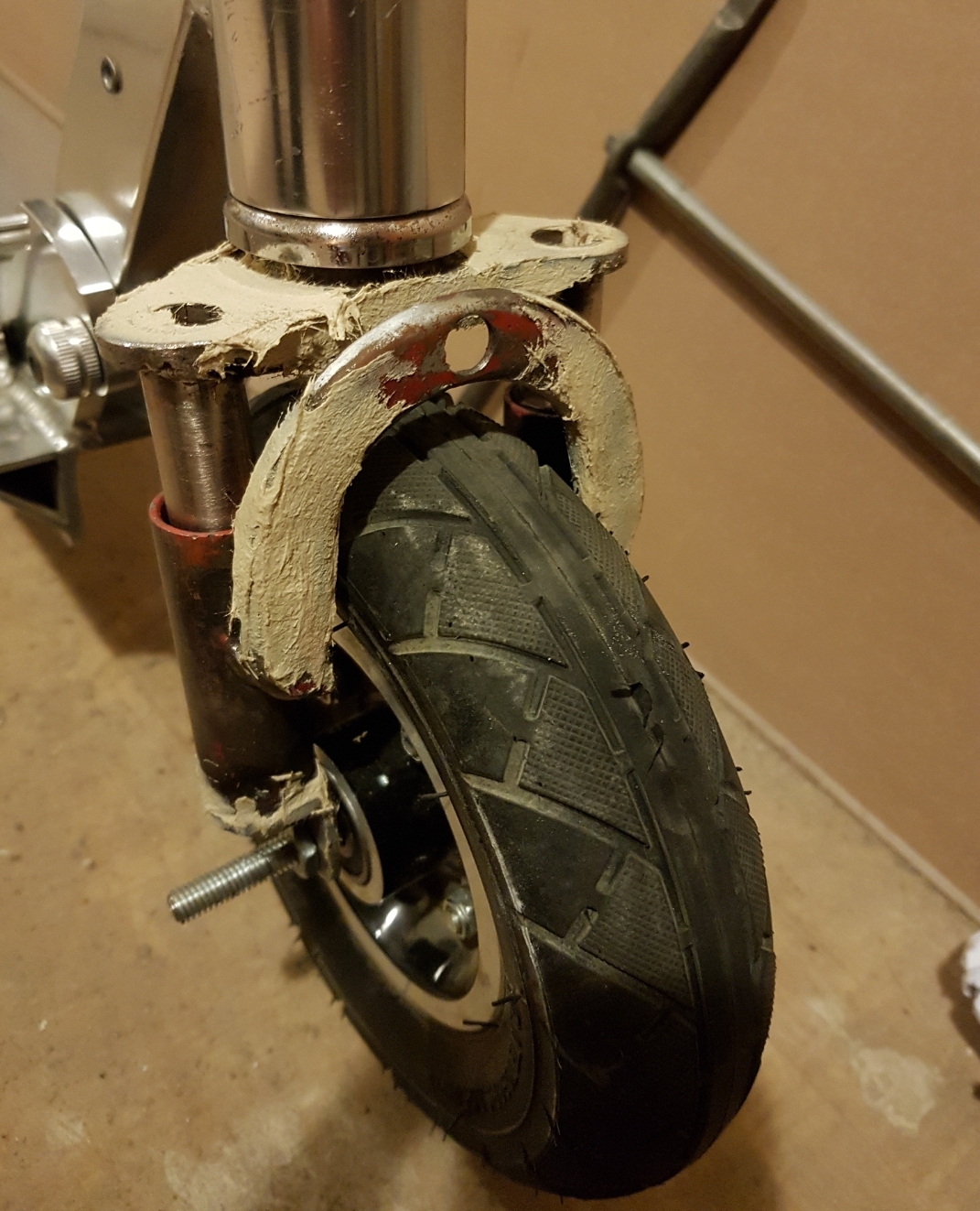

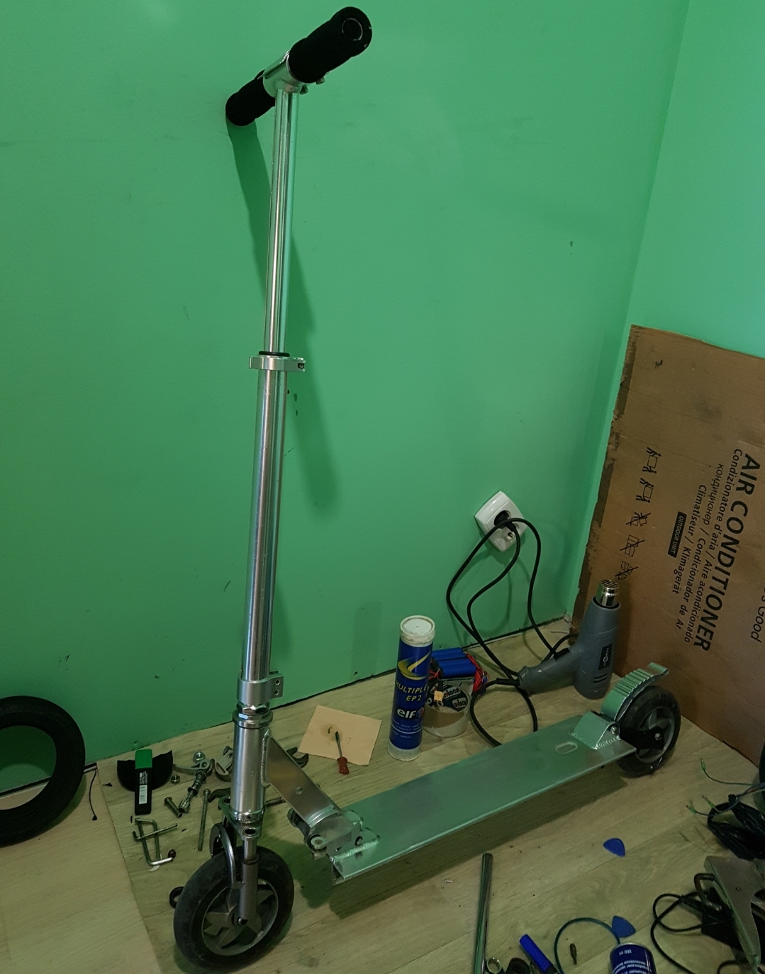

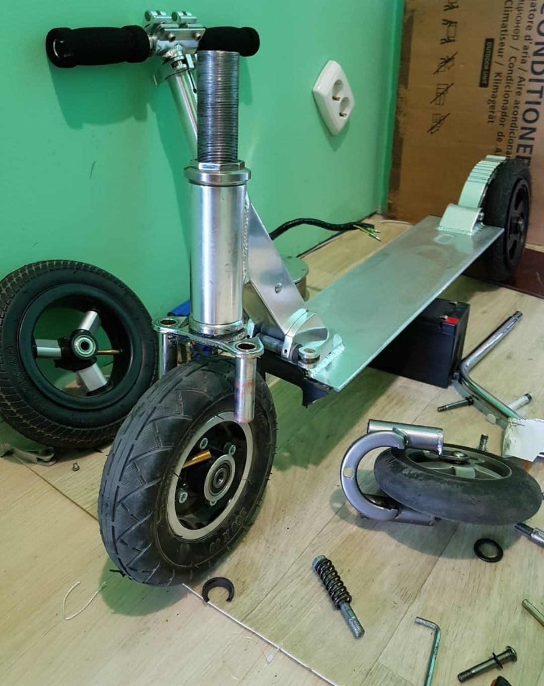

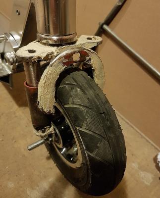

Первым делом, конечно, был поиск донора на авито.
Вот такие фото выложила продавец и их же скинула, мол в несжатом качестве
Сразу скажу, там где живу я, самокаты на барахолках по дешману не скидывают, да и вообще не продают, особенно олдскульные из 90-х-2000-х. Всяике oxelo я вообще и на улицах ни разу не видел. Даже если они у кого то и есть, то скорее всего где-то валяются по гаражам и покрываются слоями пыли и царапин.
Но в этот раз повезло и за указанные в объявлении 500р я его, как живьем увидел, забрал нераздумывая. А хозяева были рады что избавились от "хлама".
Paxxa
#2

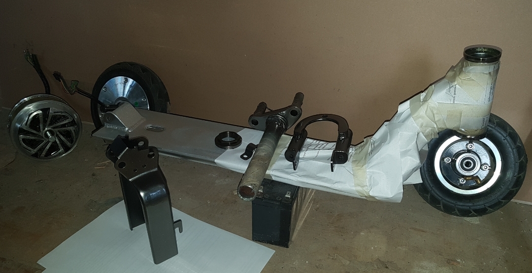

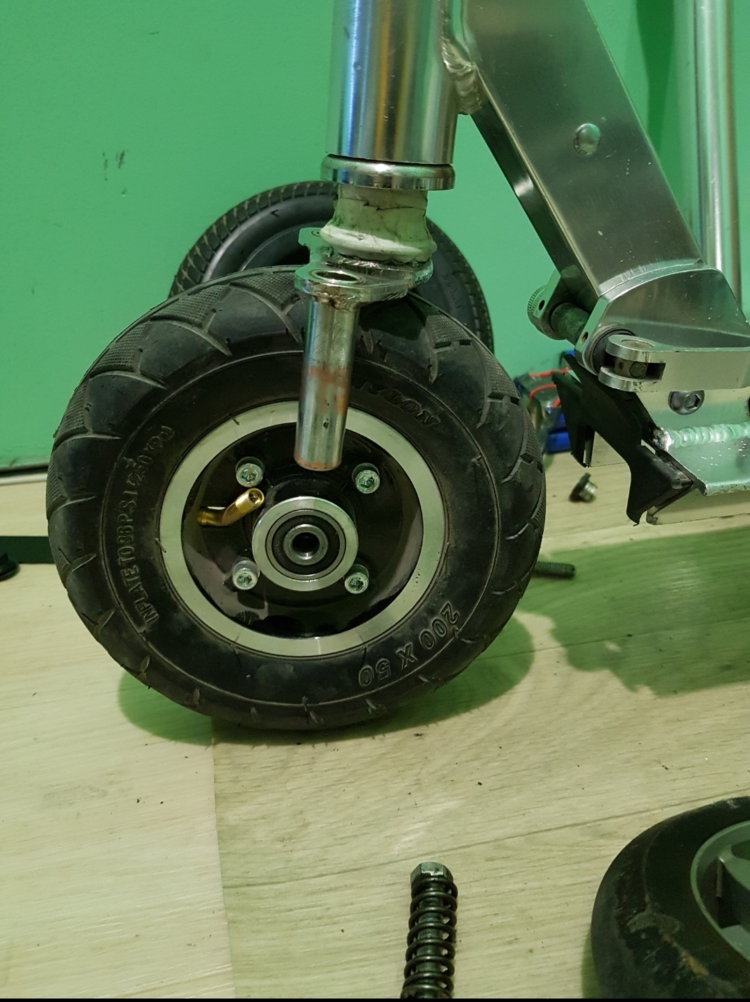

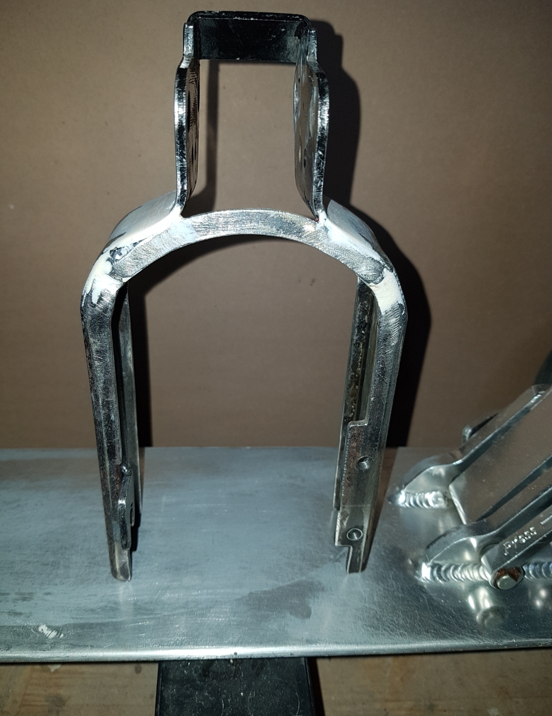

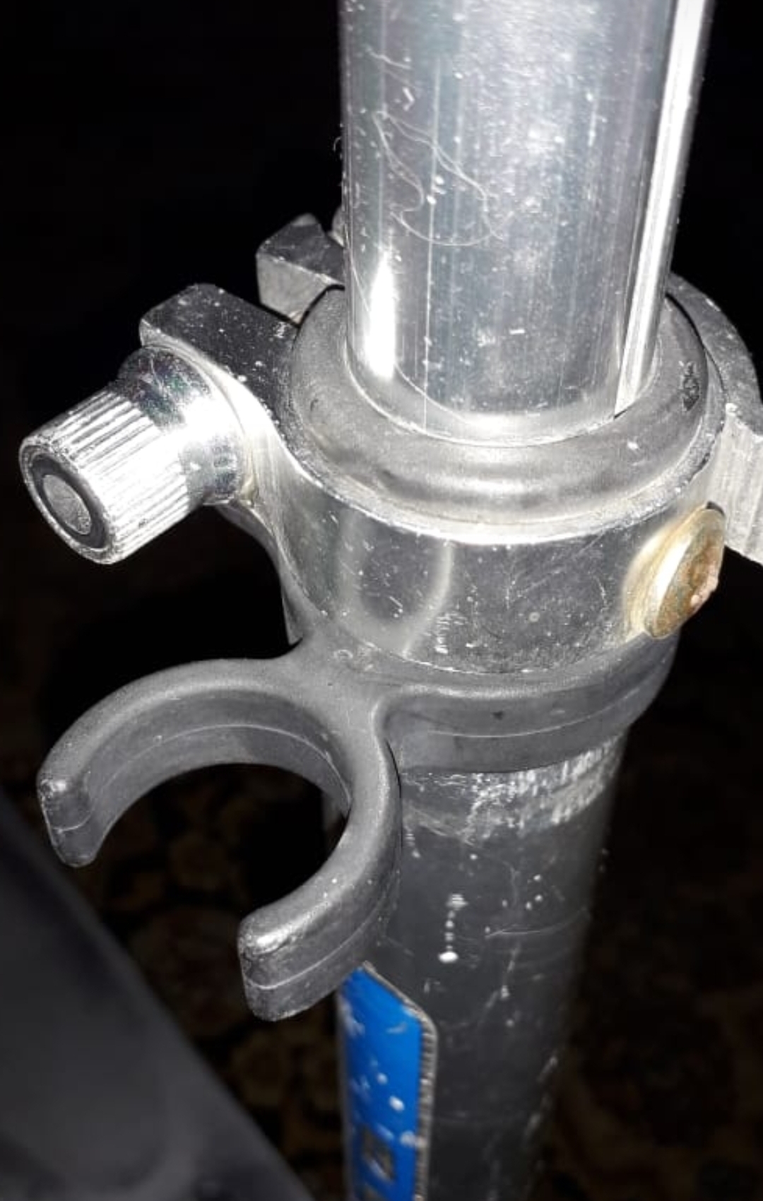

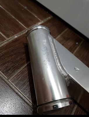

Основой для меня было чтоб рулевой гусь был не слишком высокий, потому колеса 120-160 оптимальны. Чем выше гусь тем больше люфты. Толщина узлов и сам механизм. Ну вобщем все что нужно сошлось
Добавлено 11 Июл 2020 в 12:53
Длина деки от края до края 50см, ширина 12см
Paxxa
#3

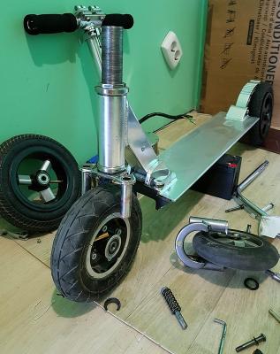

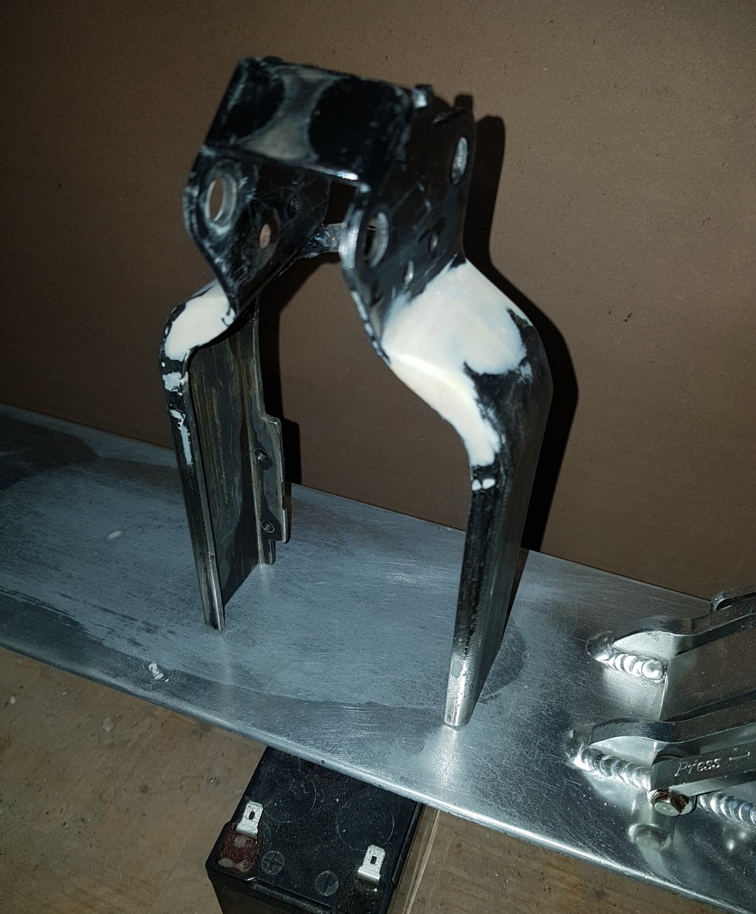

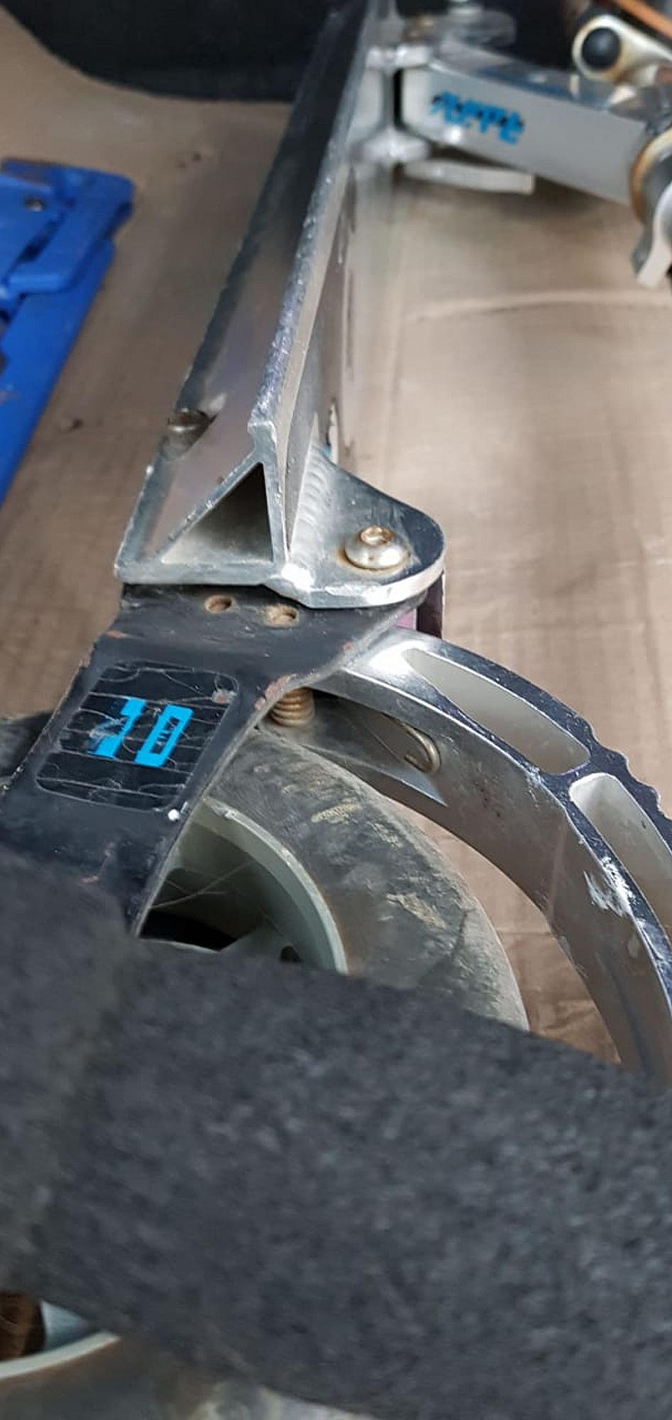

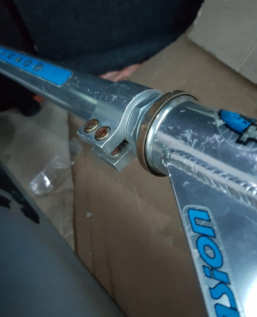

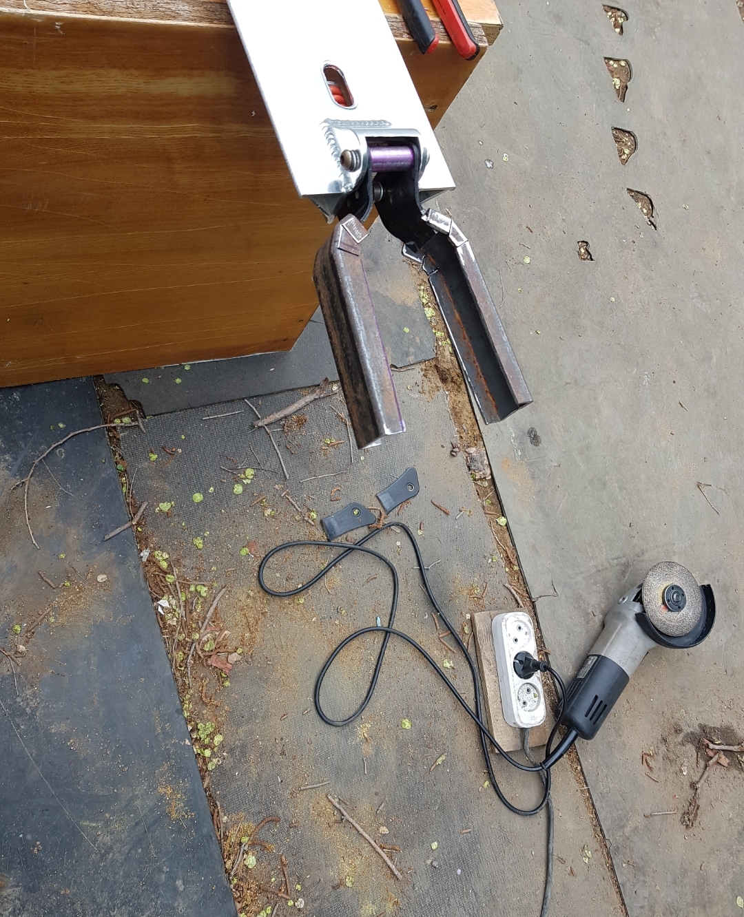

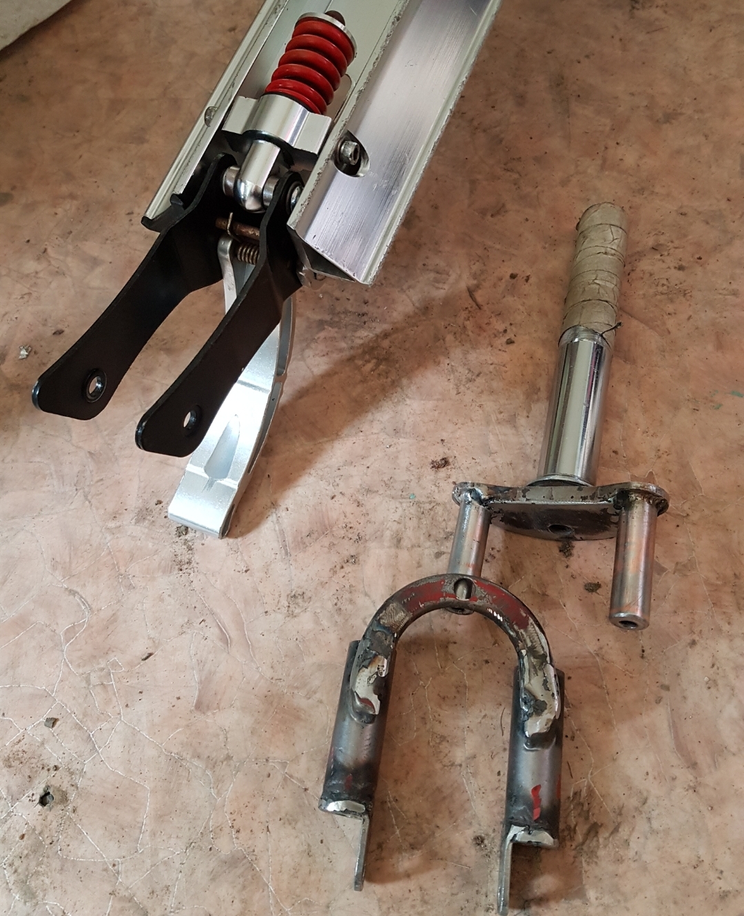

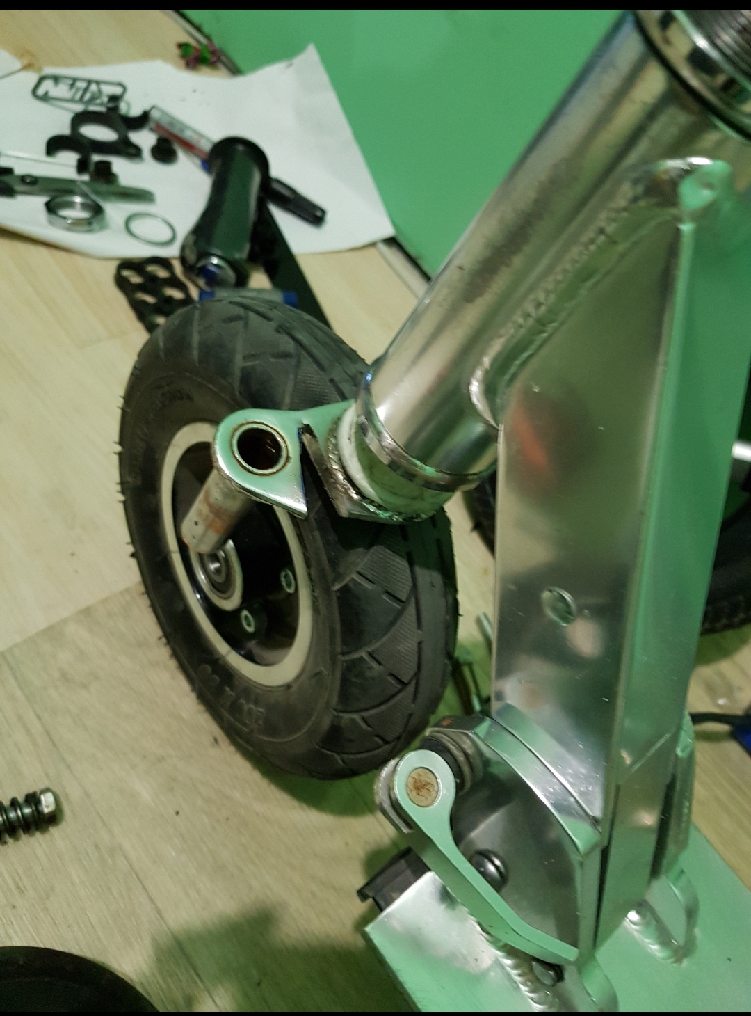

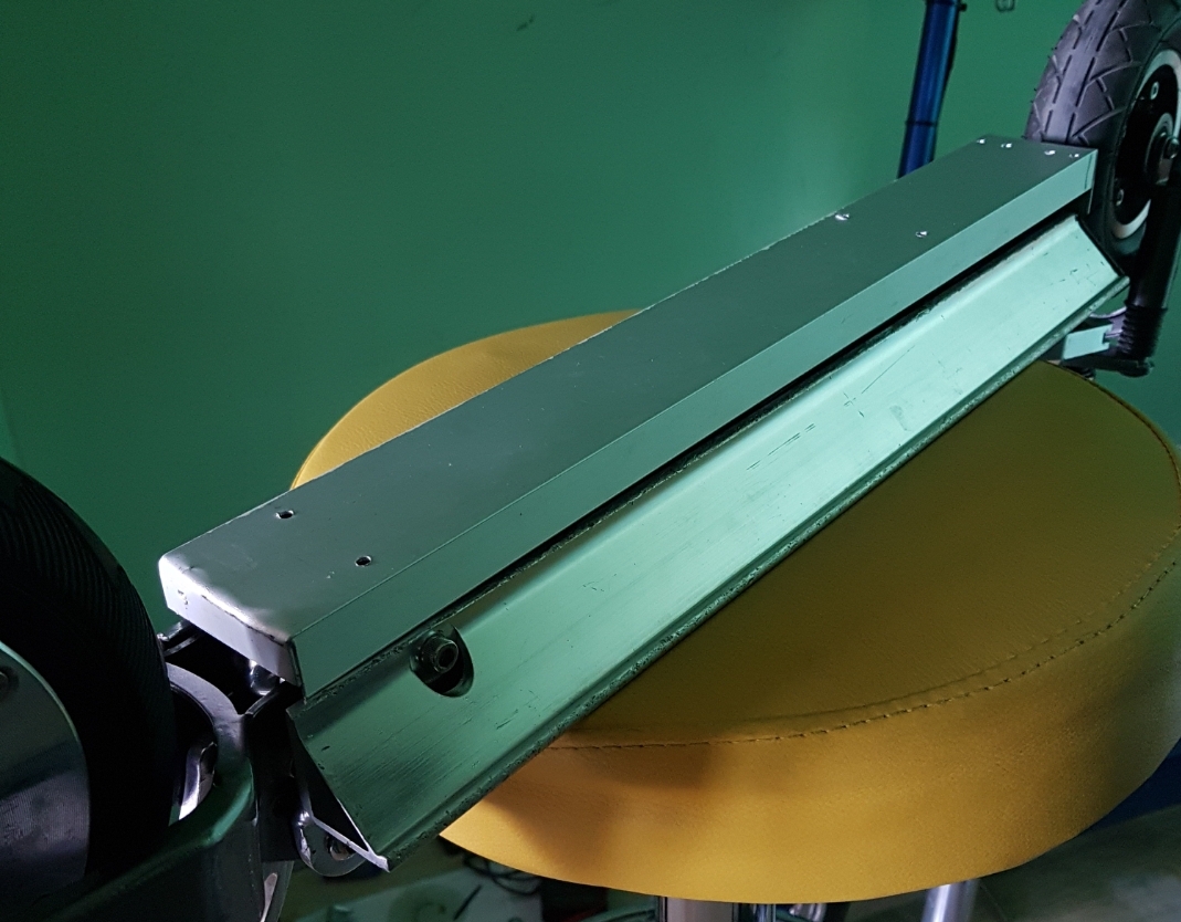

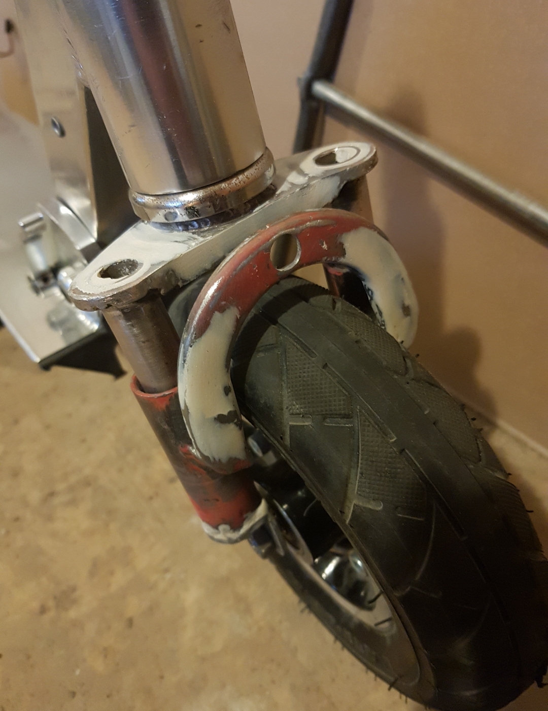

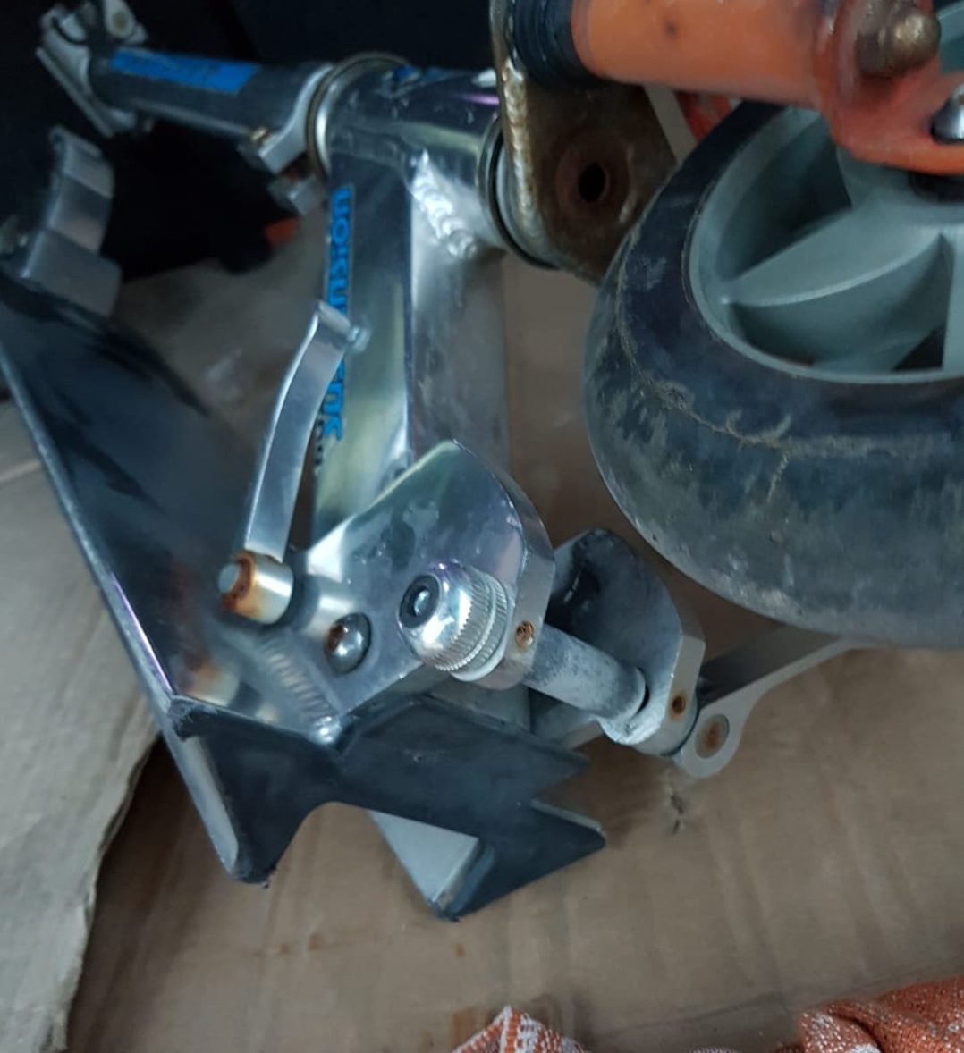

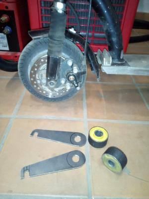

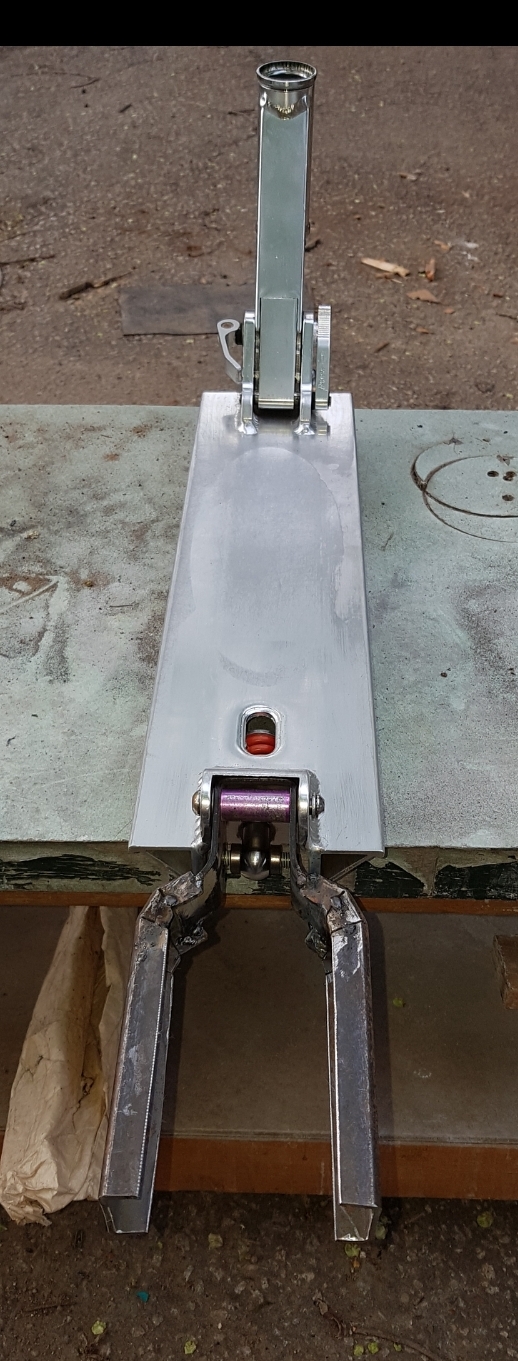

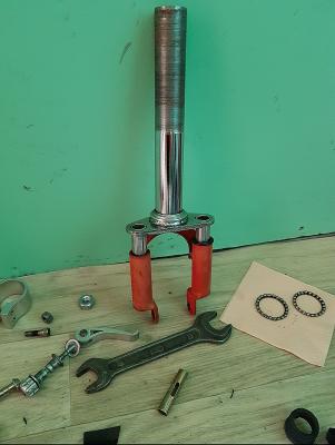

Далее отмыл все наклейки. Посмотрел все втулки, болтики. Пошла примерка как чего будет
Критерии такие
Всё в деку
Сохранить подвеску
Клиренс
Вес

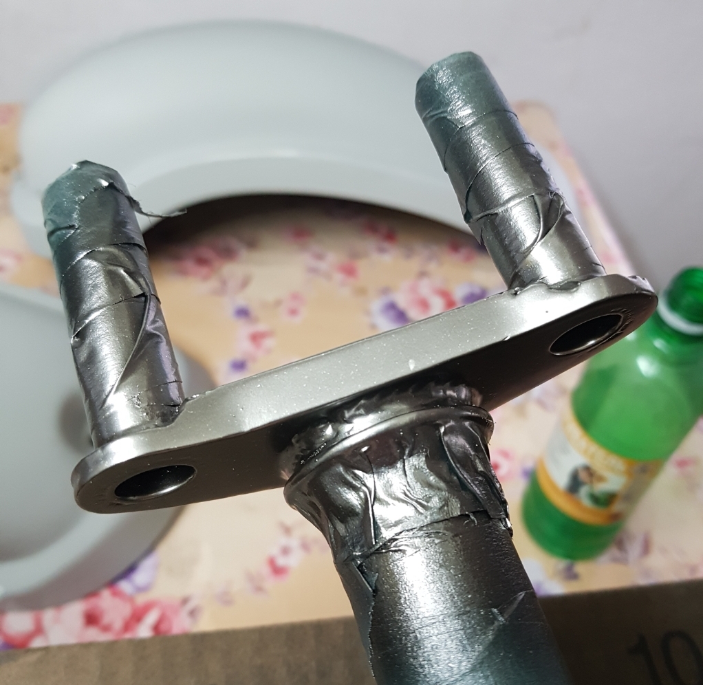

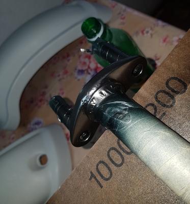

С цветом чет гадал гадал
И сделал такой
Paxxa

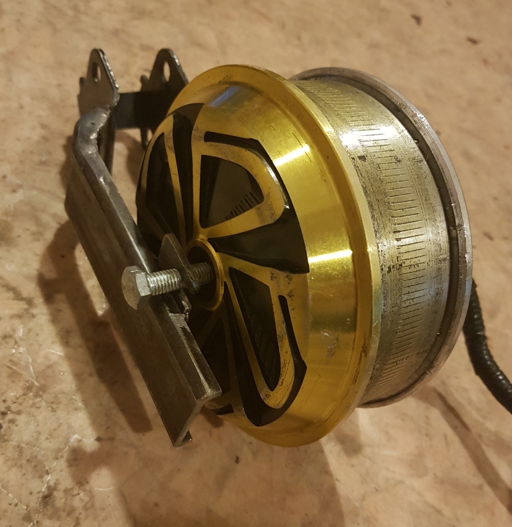

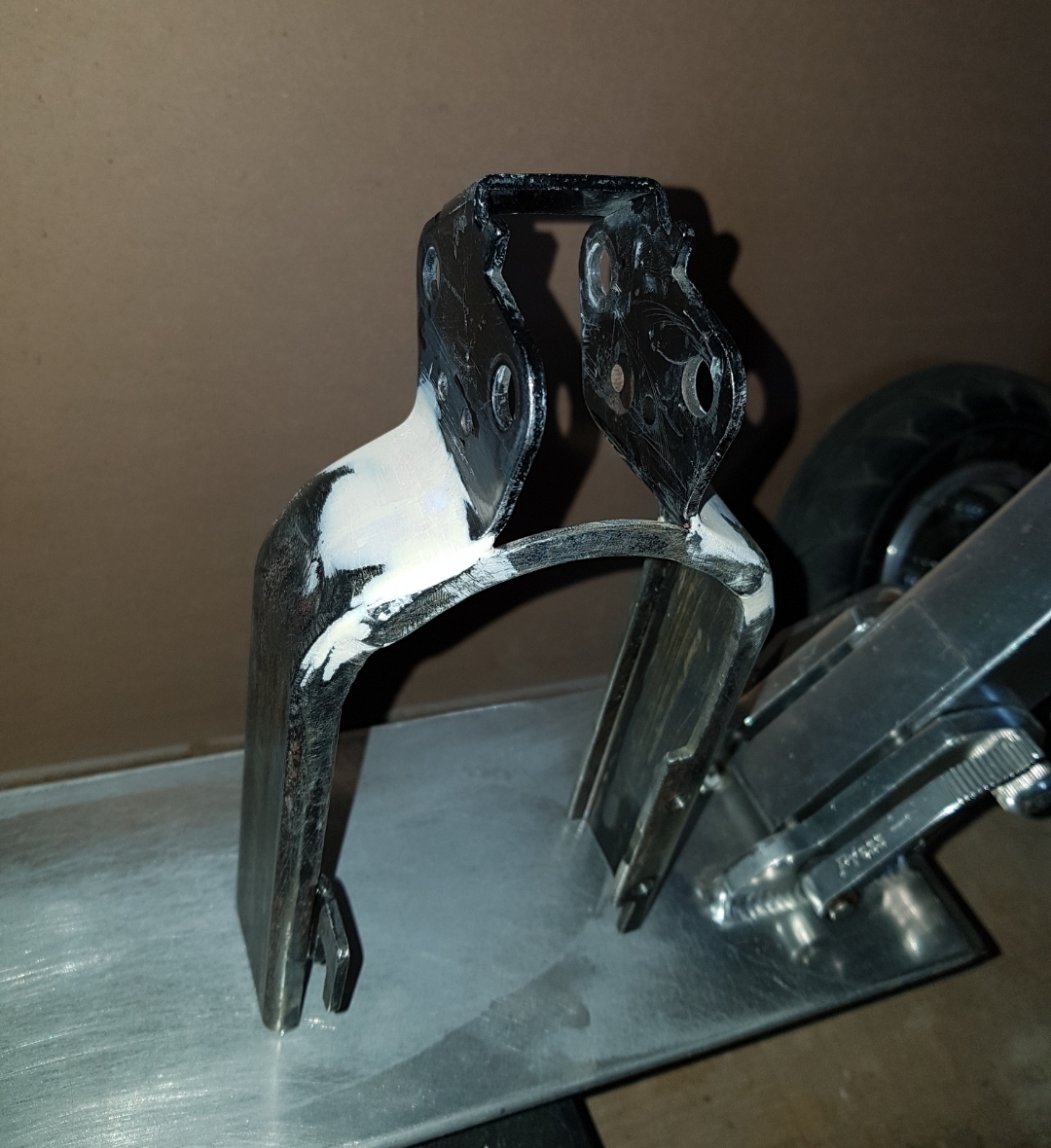

Ну и до кучи покрасил колечки на рулевой.
Колесо шлифанул от желтизны, и позже полирнул на ходу))

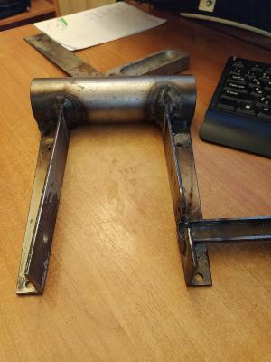

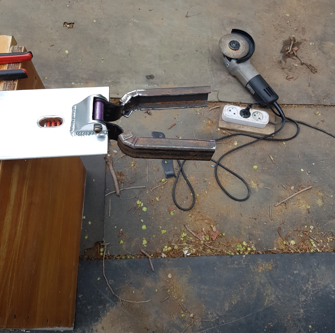

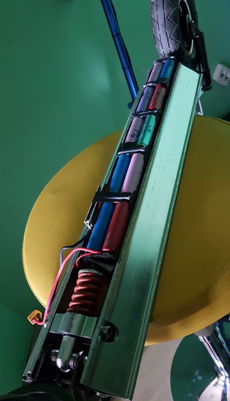

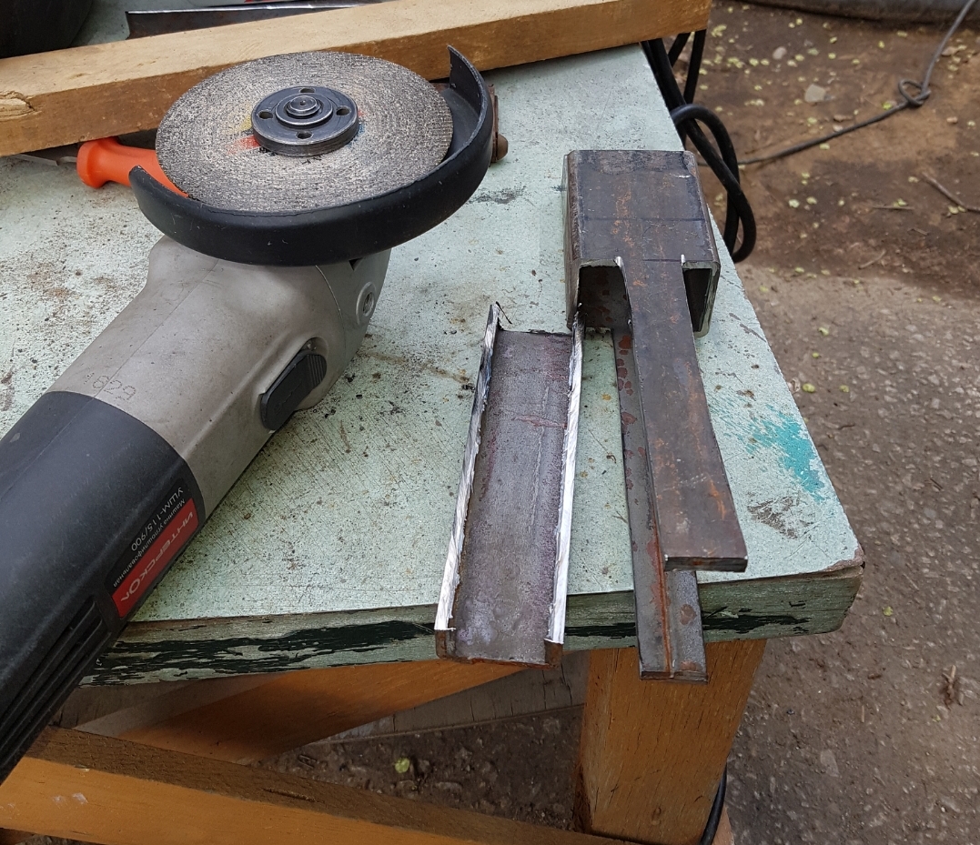

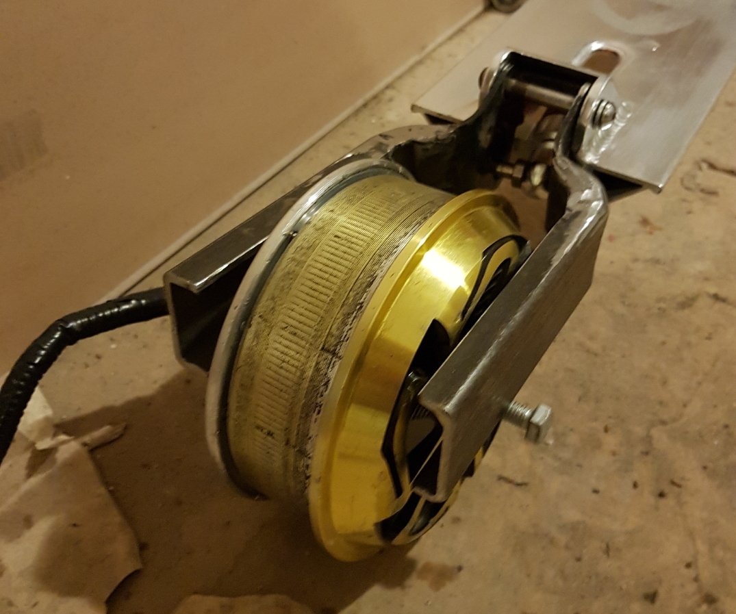

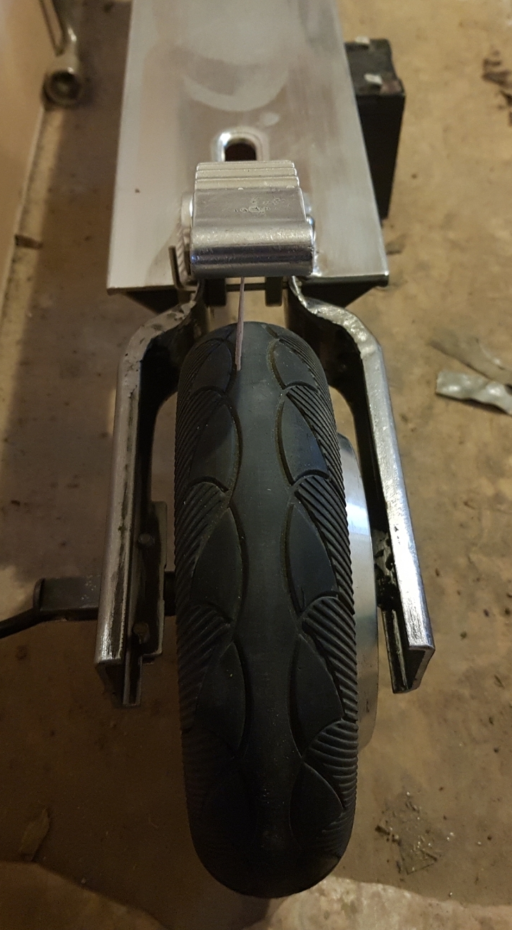

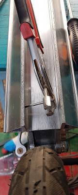

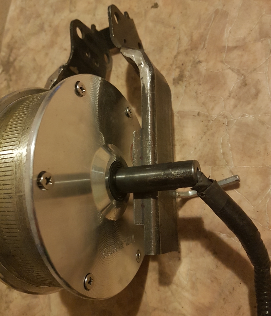

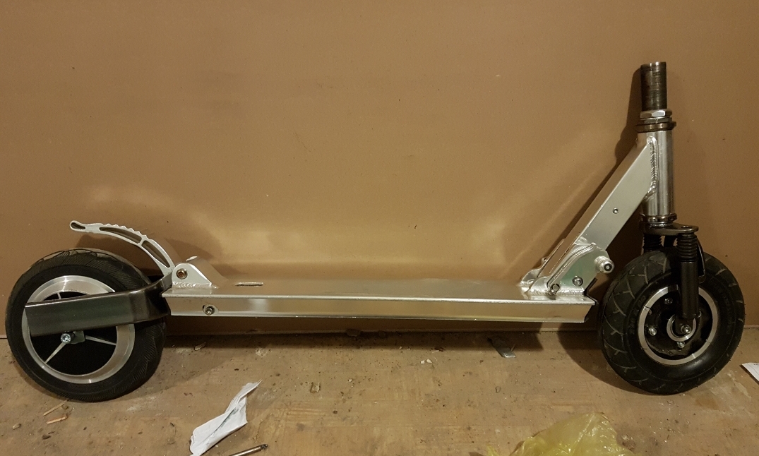

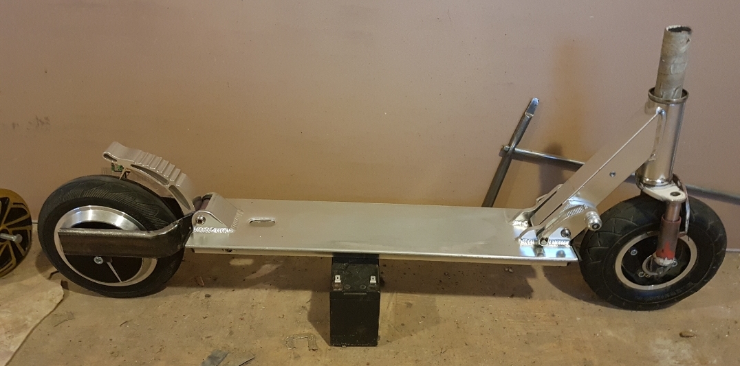

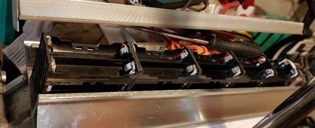

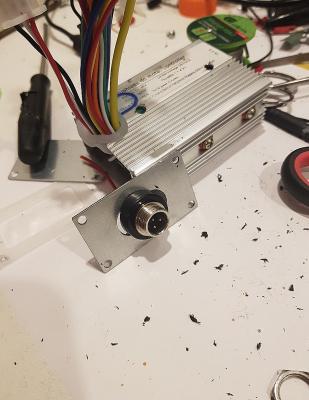

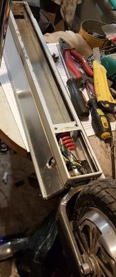

Далее как расположить всё в деку.  первый вариант
С крышкой ходил гадал, и тут на глаза попалась напрявляйка от разобранного шкафа купе. Ну и я подумал как временная почему нет, шкаф старый толщина стенок 1.5мм плюс ребра со всех сторон. Вобщем она и осталась постоянной ;-)
Пару отверстий в деке для крепления. Ну точнее 4.

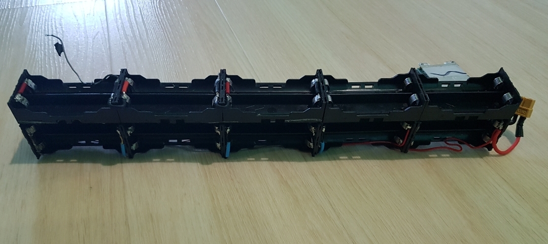

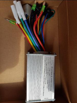

Батарейка на холдерах. 1 вариант 20шт. Бмс гироскутерная.

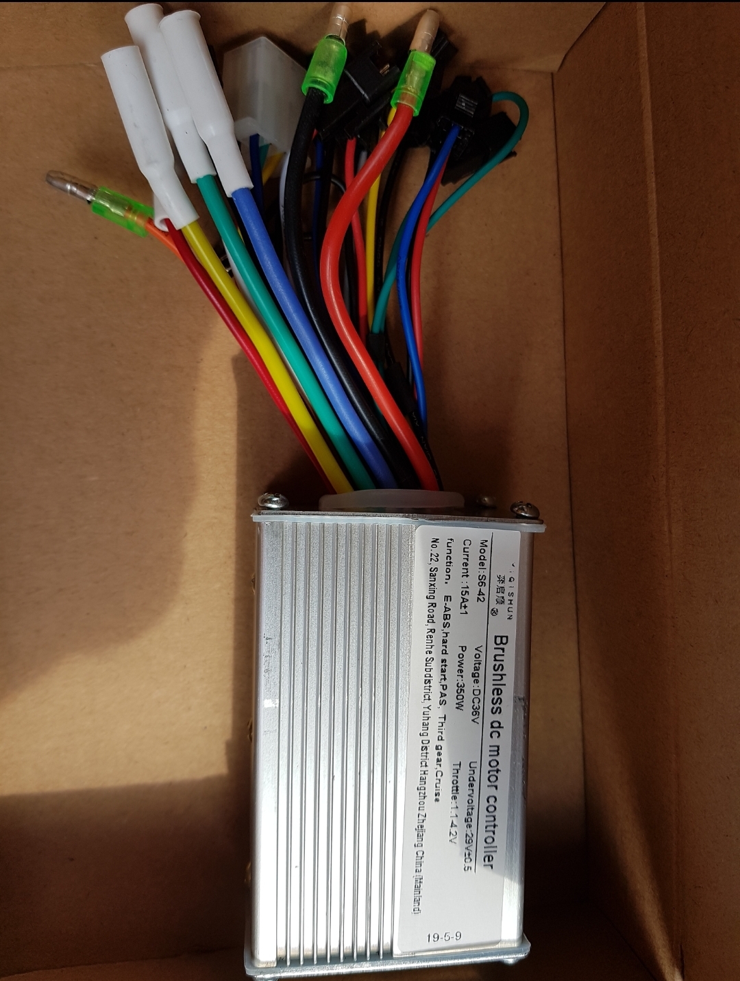

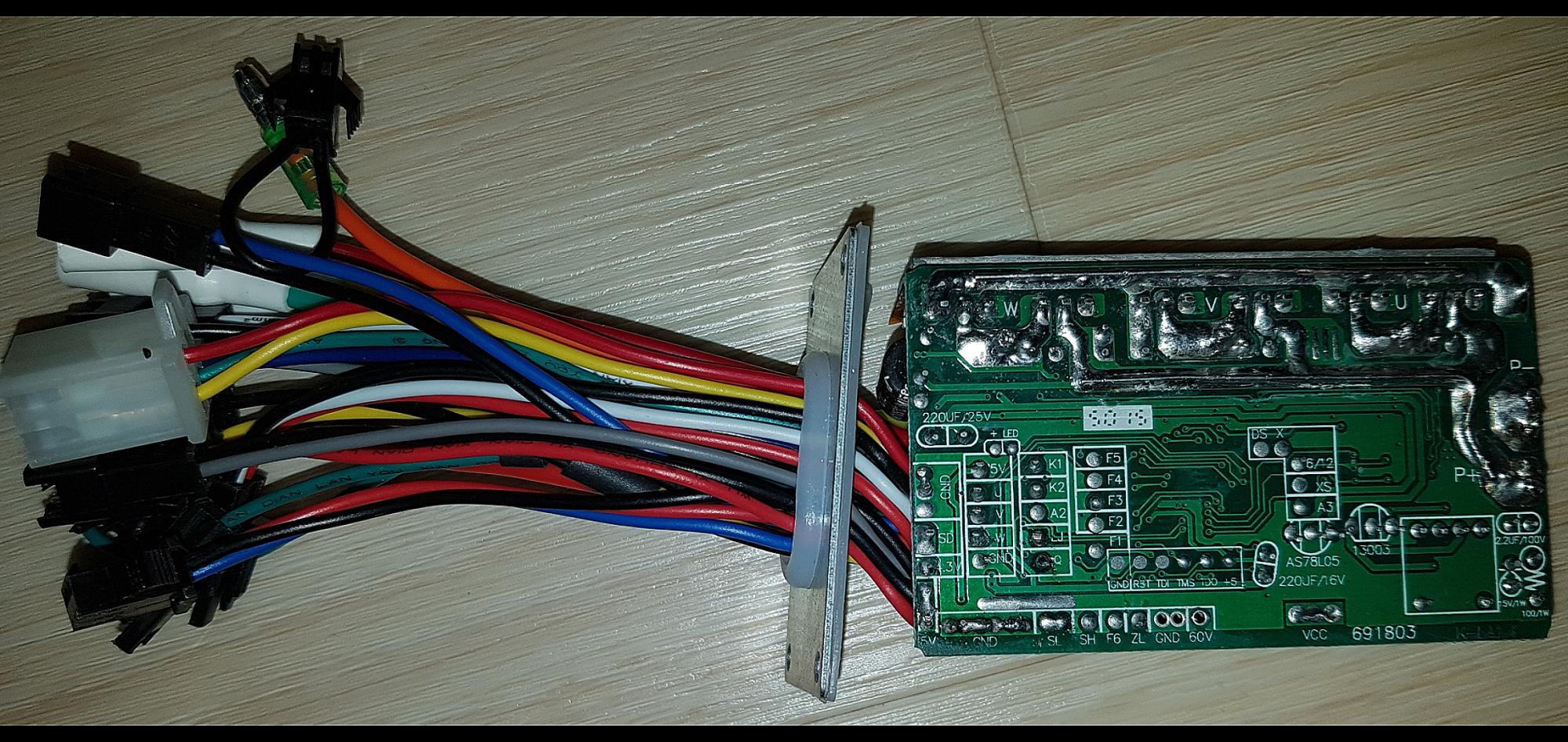

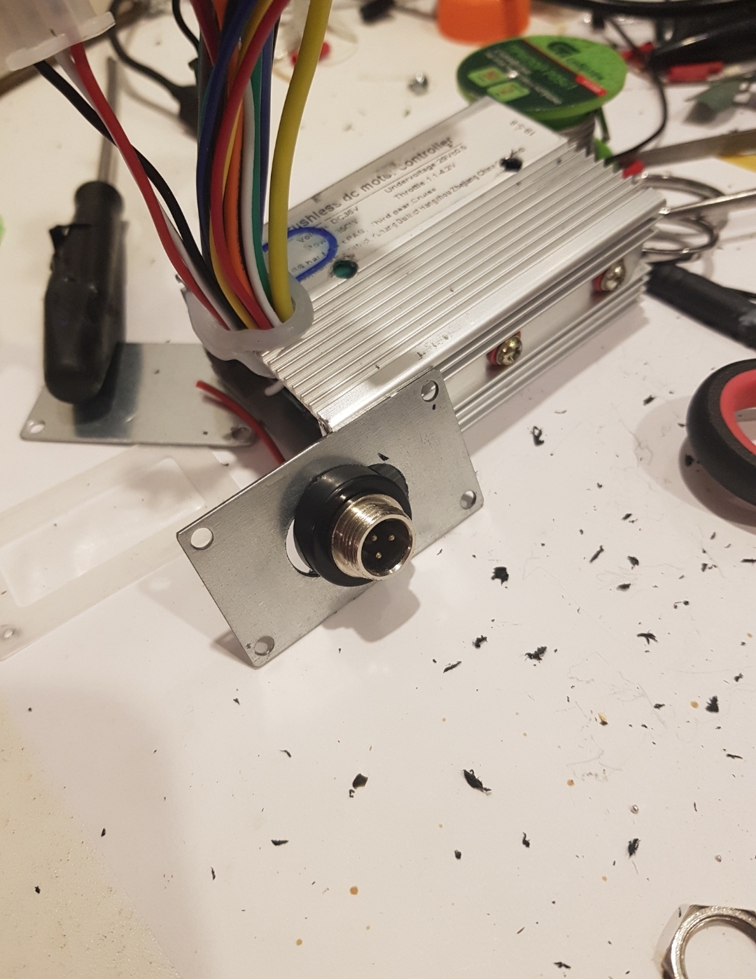

Не уместился только контроллер.
Ну, или вместился бы, если убрать задний амморт. Но мне уже надо было испытать, потому на сборку ушло пол дня и к обеду уже выехал.

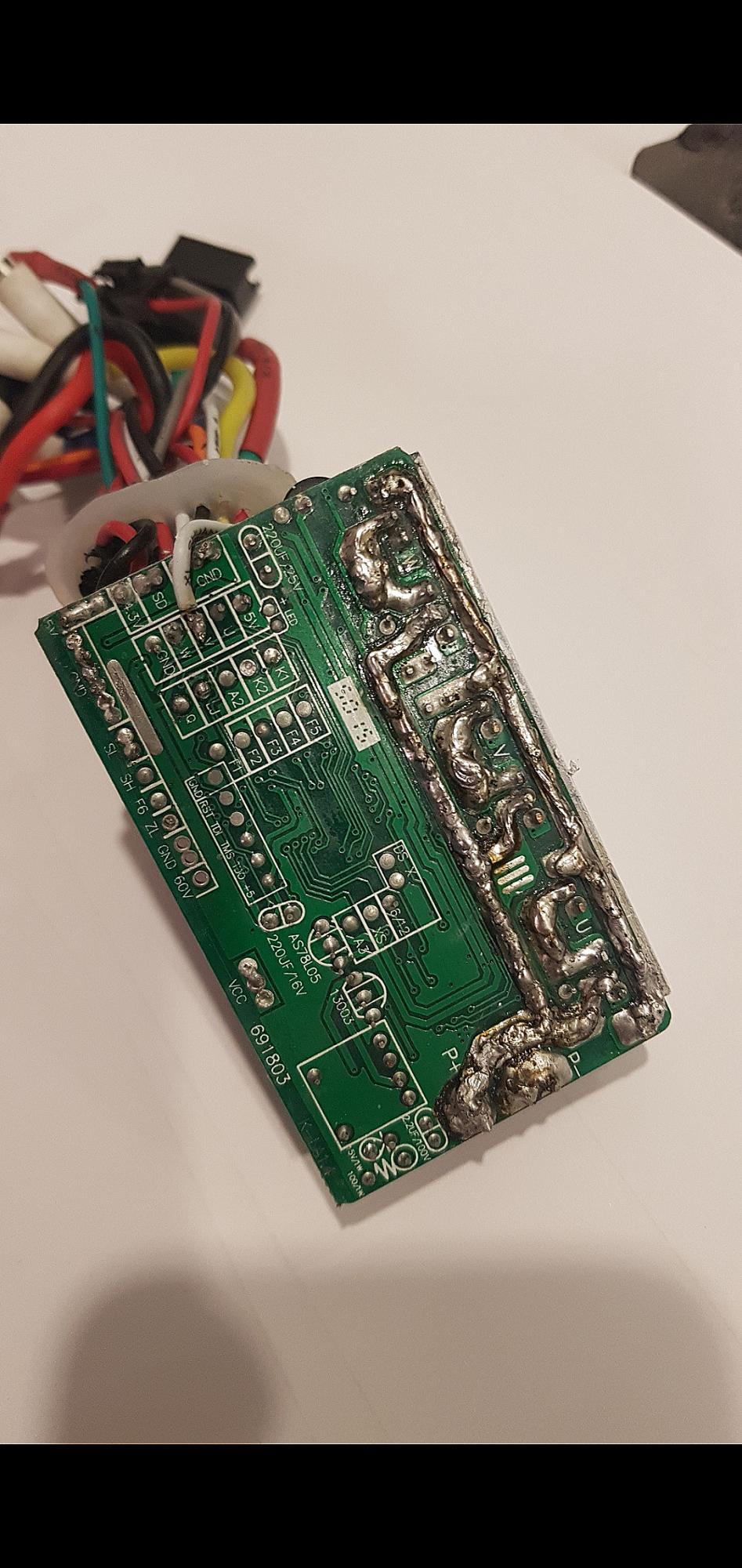

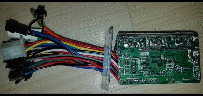

Чутка видоизменил контроллер.
Пневма для МК

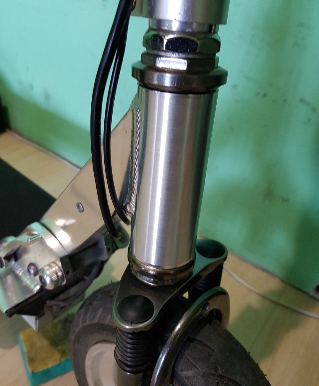

У рекламщиков продается пленка под алюмишку, клеится с мыльной водичкой. Вопрос с царапками отошел на задний план
Ну и раз такой кастом стайл, обновил и деку и рулевую колонку. Благо все детали прямые, прямоугольные, круглые. Фен в помощь.

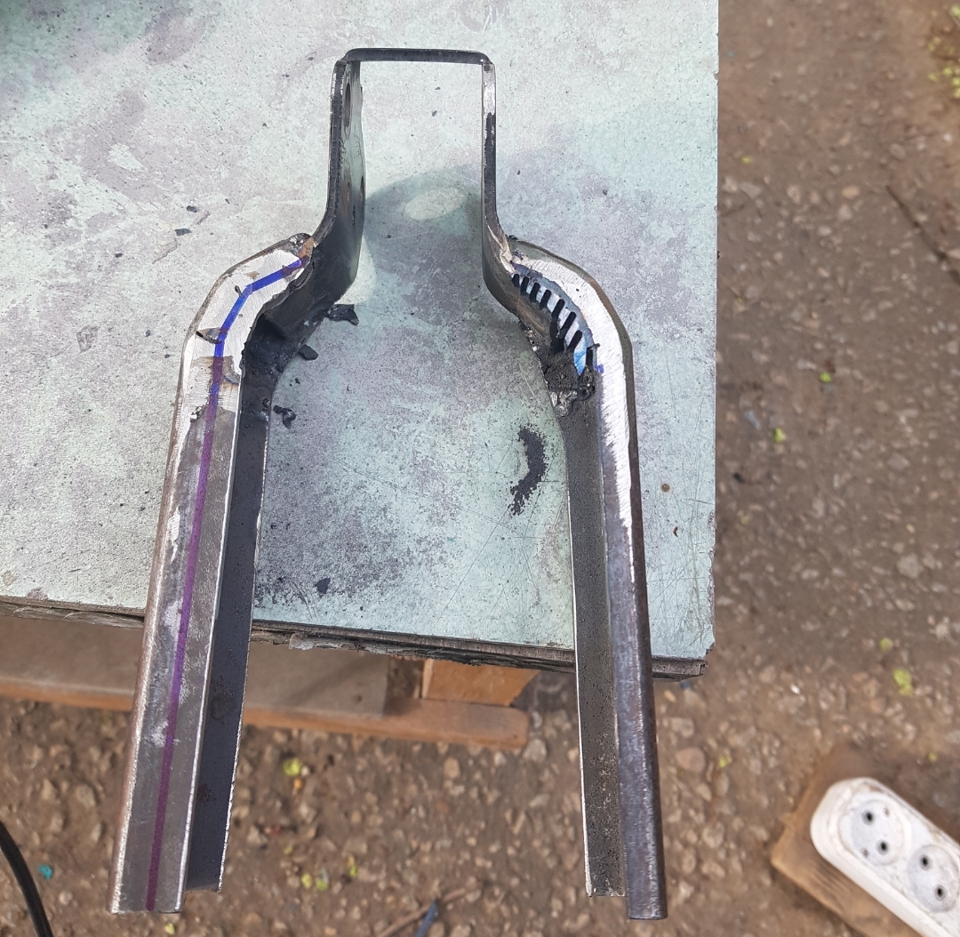

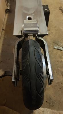

Далее, какое то время поездил, все устраивало, 17-18км стабильно, но как поставил фару батарейки стало не хватать.
Ну и соответственно крышка нужна уже другая.
В ущерб клиренсу, ну что ж не джип все таки)

_Os
Да, приятно поглядеть на работу и результат  :wow:. А где у вас контроллер и БМС расположены? вроде не видно в деке места под них.
я на мелком в деке смог разместить только контроллер
Paxxa
#16
Цитата: _Os от 14 Июль 2020 в 12:53А где у вас контроллер
На первом фото он висит снизу. И он же самая нижняя точка, но висит возле колеса поэтому ничего не задевает. Это было раньше, сейчас контроллер пошел немного вверх в деку, батарейка немного вниз. Позже дойду, опишу.

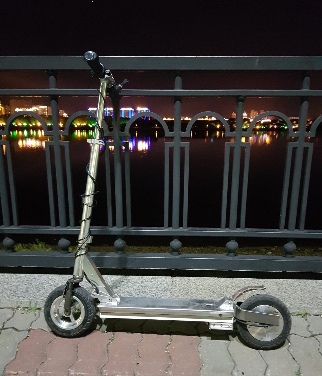

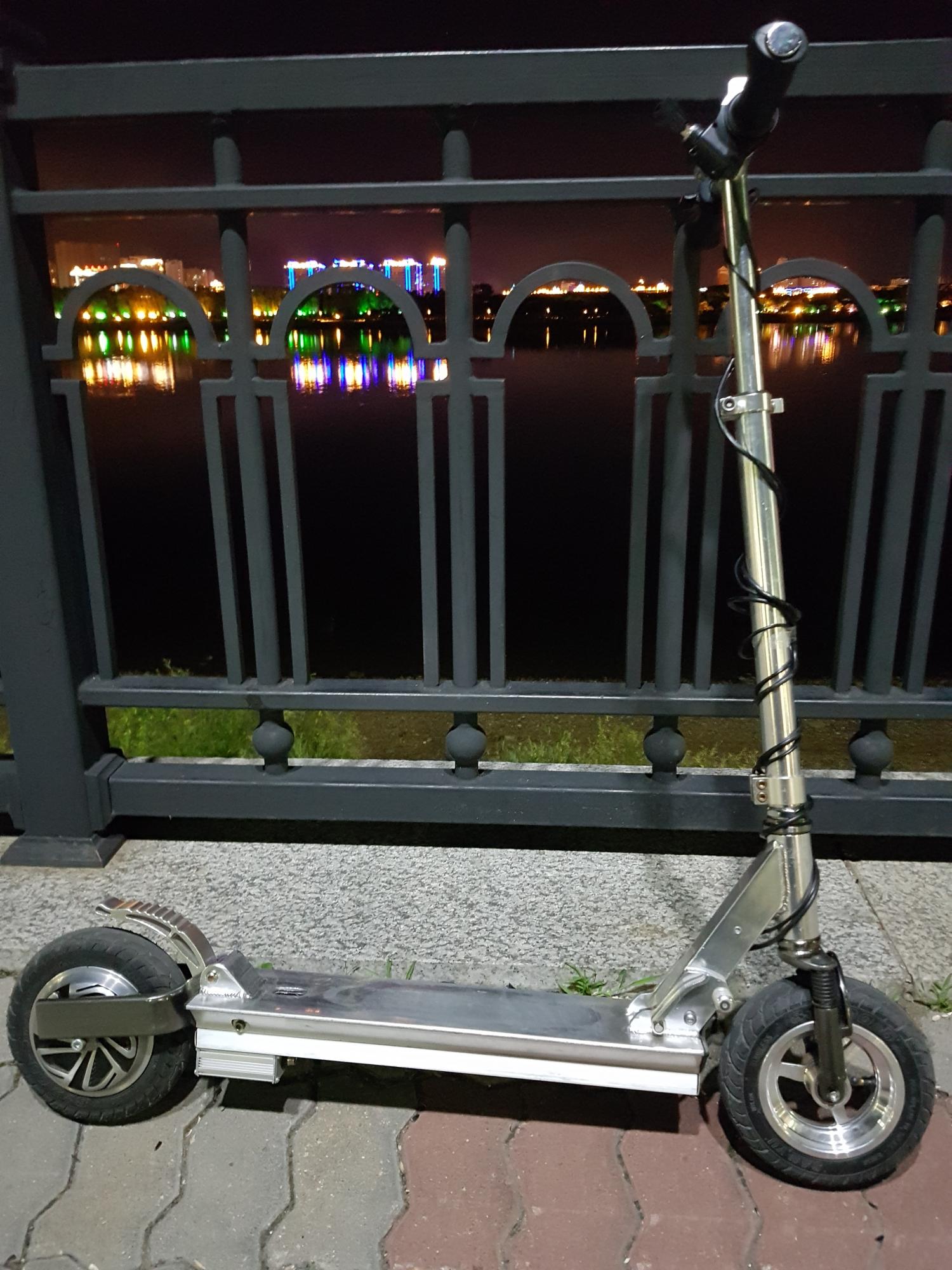

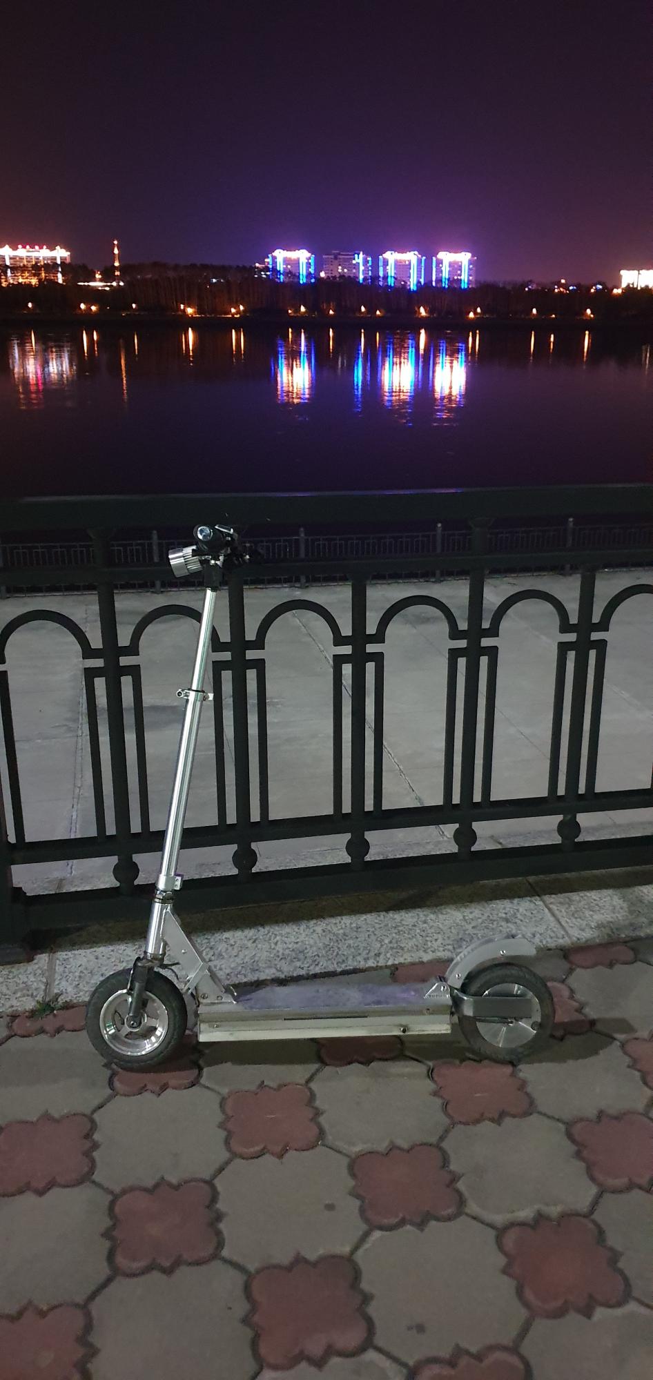

Забегая наперёд, вечер сегодня такой для покатушек.
Сейчас вид у самоката такой
За оградкой река Амур. А за рекой Амур Китай, город Хей-Хе. :kidding:
