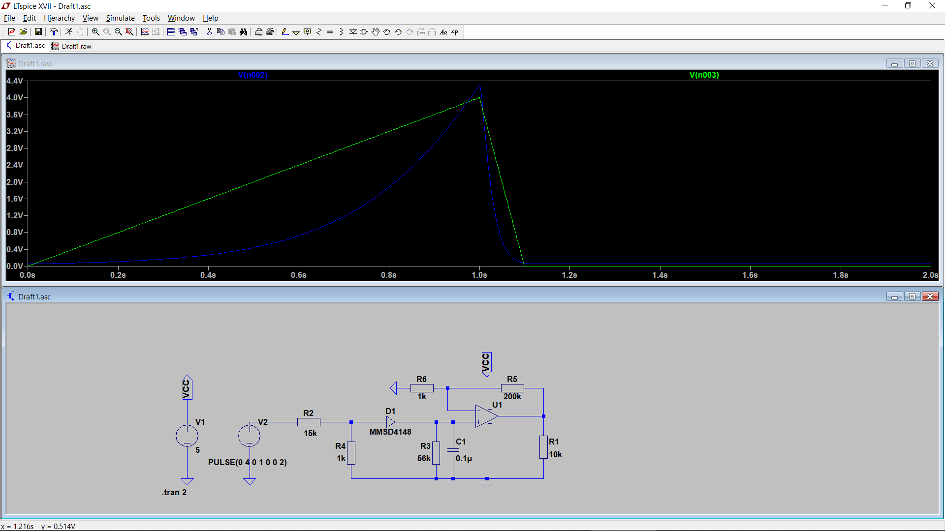

Люди, всем привет!
Появилась идея как с помощью элементарной схемы сделать отзывчивость курка газа/тормоза более плавной.
Схема преобразует входной линейный сигнал 0..4V в экспоненциальный. Симулировал в LTSpice, хочу в ближайшее время воплотить в железе.
Хотелось бы услышать о тех кто шарит,  ваши идеи, критику по этой схеме.
forummailandlogin
Диод в качестве нелинейного элемента плохо - меняй на транзистор.
R3 - выбрасывай.
C1 - в параллель R4.
13_chip_13
Сделай на микроконтроллере, элементов помимо МК, два резистора и конденсатор, я в свой курок такое встроил на Tiny13 и характеристику любую можно сделать. Щас делаю себе пульт (потом как доделаю выложу) и в процессе появилась идея сделать такое на ESP8266 или ESP32, немного дороже, но в качестве плюшек полностью настраиваемая характеристика, задержки и т.п. с телефона в онлайне по Wifi.

Автор, ты сам эту схему испытывал? В принципе, это должно работать, но при указанных номиналах - крайне криво.
Да, с применением контроллеров это можно реализовать проще и надежнее, но не каждый же тут программист.
