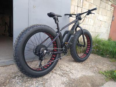

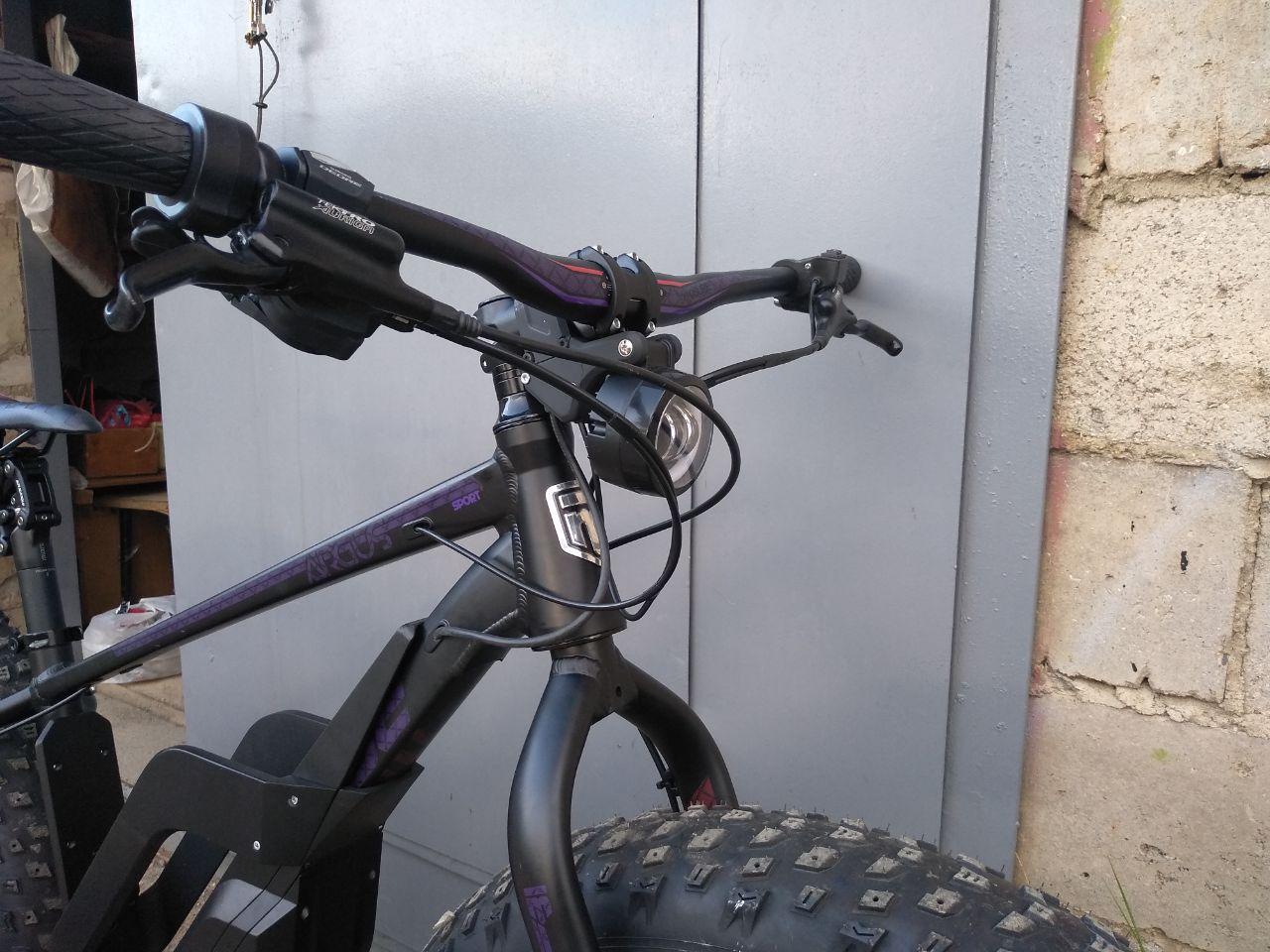

Итак рама собранная с нуля.
Материал АМГ6, АД31, АД33 (6061)
Лист резан на сей раз гидроабразивом. Жесткость рамы не являлась целью номер один. Хотелось сделать дизайн отличный от других.
ТТХ:
мотор редукторник 500вТ
контроллер Инфинион3 6 фет.
батарея 72в. 10 а/ч.
ход задней подвески 150мм
ход передней 200мм.
размерность рамы 21 дюйм.
вес рамы с маятником примерно 3 кг.
вес мотора 2200грамм.
Для чего собрал этот аппарат - ХЗ просто эксперимент.

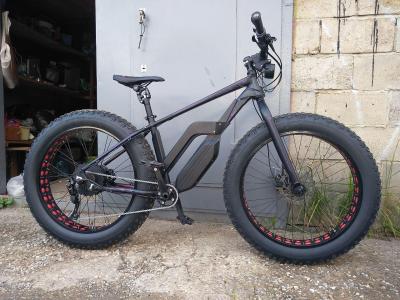

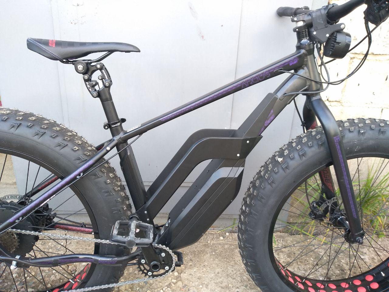

MadX
Ну дизаин если честно так себе. Слишком скелетобразный и худой получился. В общем не эстетично выглядит.
Stanislavchik
А мне наоборот, нравится, на фоне моего и остальных мангалов.
stels
Цитата: MadX от 06 Авг. 2020 в 10:49Слишком скелетобразный и худой получился
Вот этооо я и хотел добится.
Цитата: Stanislavchik от 06 Авг. 2020 в 10:50нравится, на фоне моего и остальных мангалов.
Цитата: stels от 21 Июль 2020 в 22:46Хотелось сделать дизайн отличный от других.
