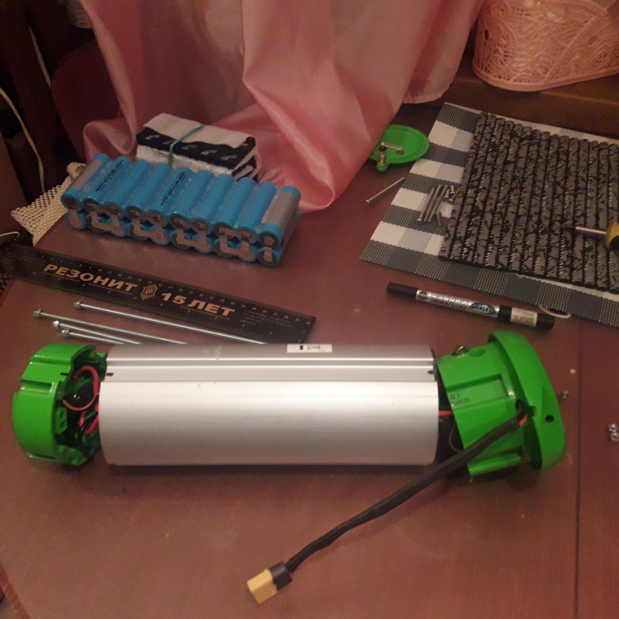

Собрал батарею новую. Теперь вместо 24В/6.6А\ч будет 36В/10А\ч.
Удалось использовать основание и "шапку" от прежней сборки и внешне ничего не изменилось.
Поедет 36км/ч и пробег подрастёт до 40-45км.

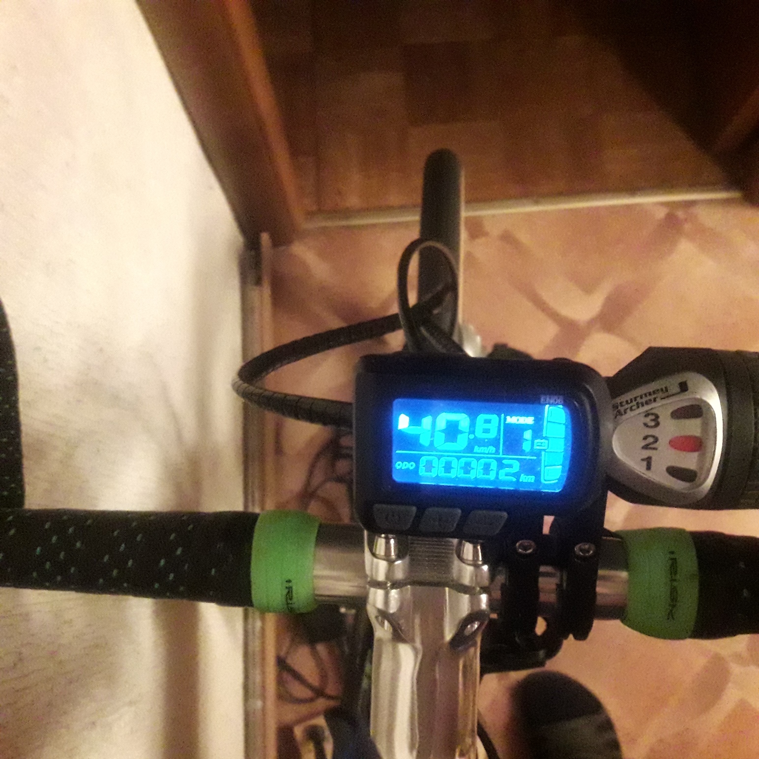

Guto
На холостых показывает почти 41 км/ч. Под нагрузкой будет примерно на 6-8% меньше, но это гораздо веселее чем 18км/ч, которые были до апгрейда.
torn52
Guto. А что за элементы по 5ач?

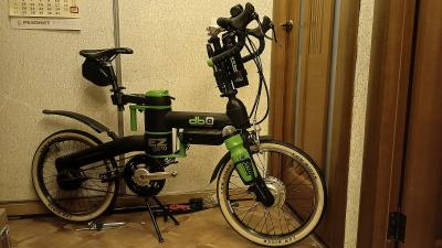

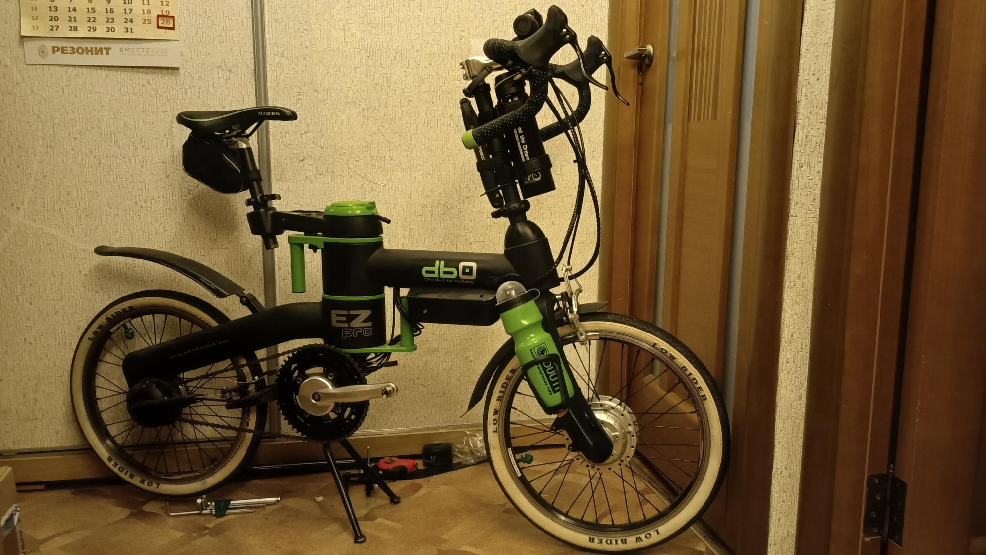

Guto

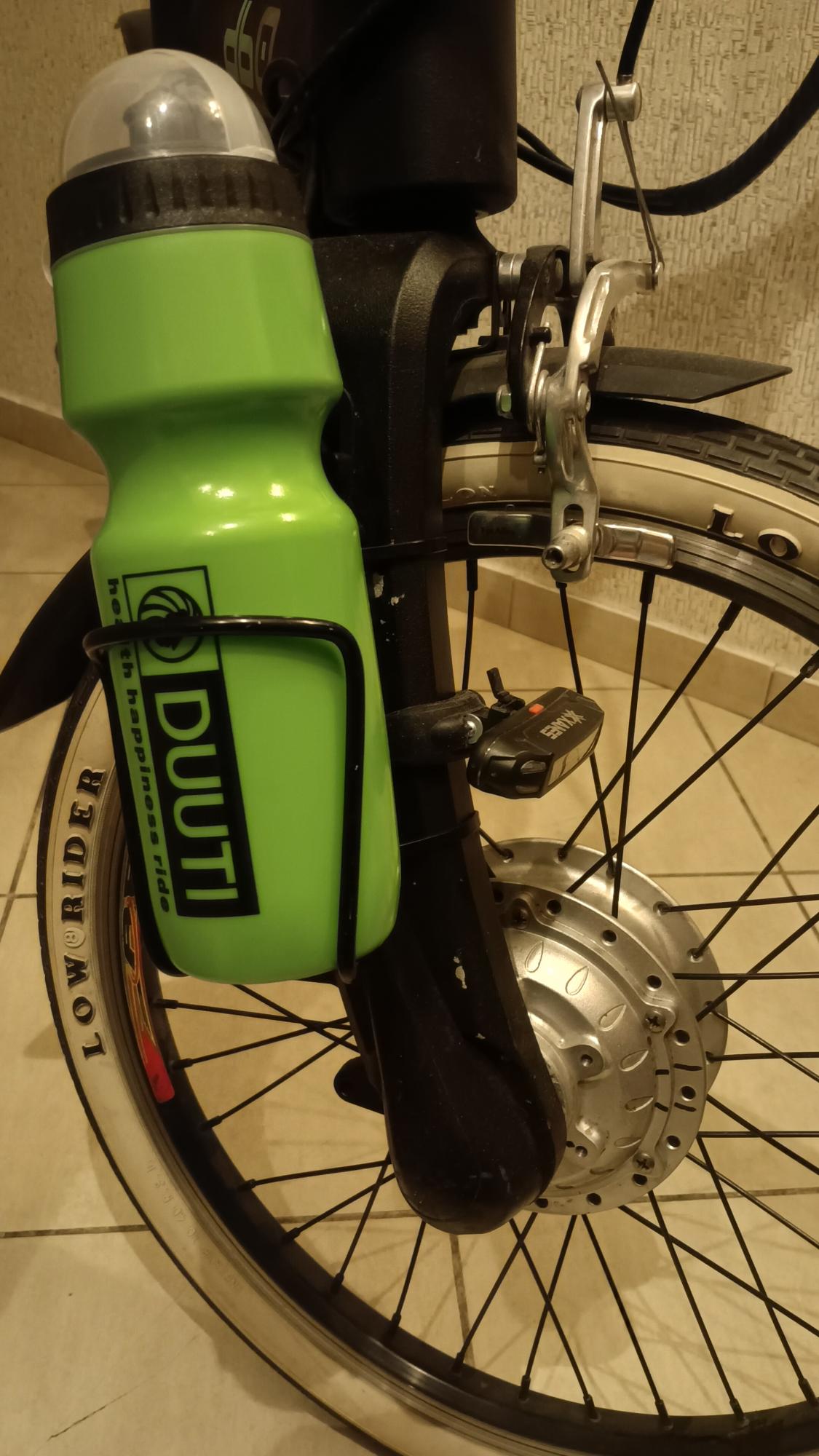

Закончил тюнинг. Бутылок многовато, но они не обязательны для постоянной дислокации. На рулевую стойку можно вместо неё что-то другое прикрепить. Пора к следующему проекту переходить.

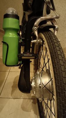

torn52
А от датчиков Холла эффект имеется? Или еще не опробовал.
Guto
Цитата: torn52 от 28 Март 2023 в 19:22А от датчиков Холла эффект имеется? Или еще не опробовал.
Штатно в колесе их нет, а на Али я ещё не заказывал. В принципе и без Холлов моторчик достаточно плавно работает. Так что пока так поезжу.

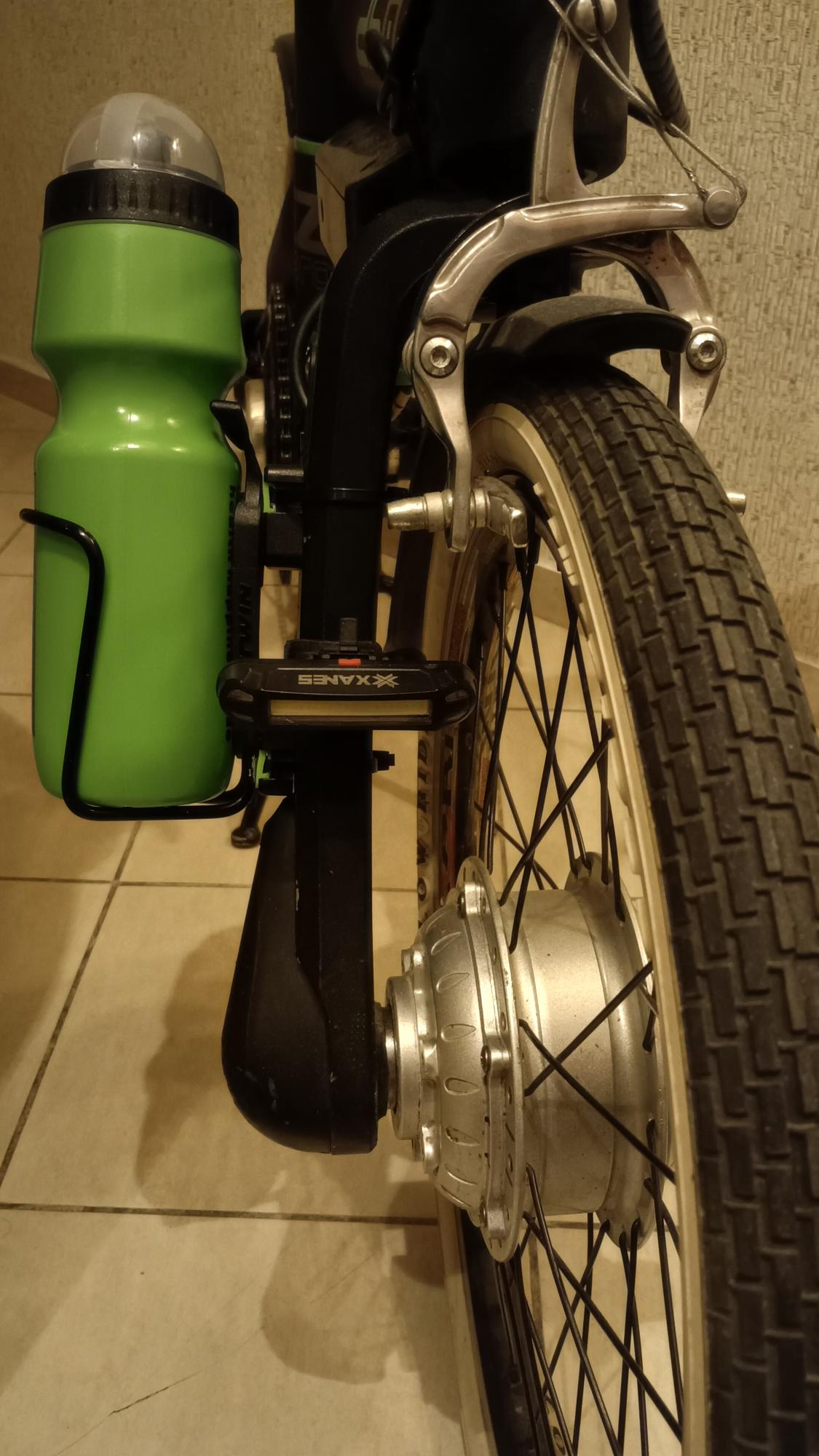

ДХО решил всё-же поставить.

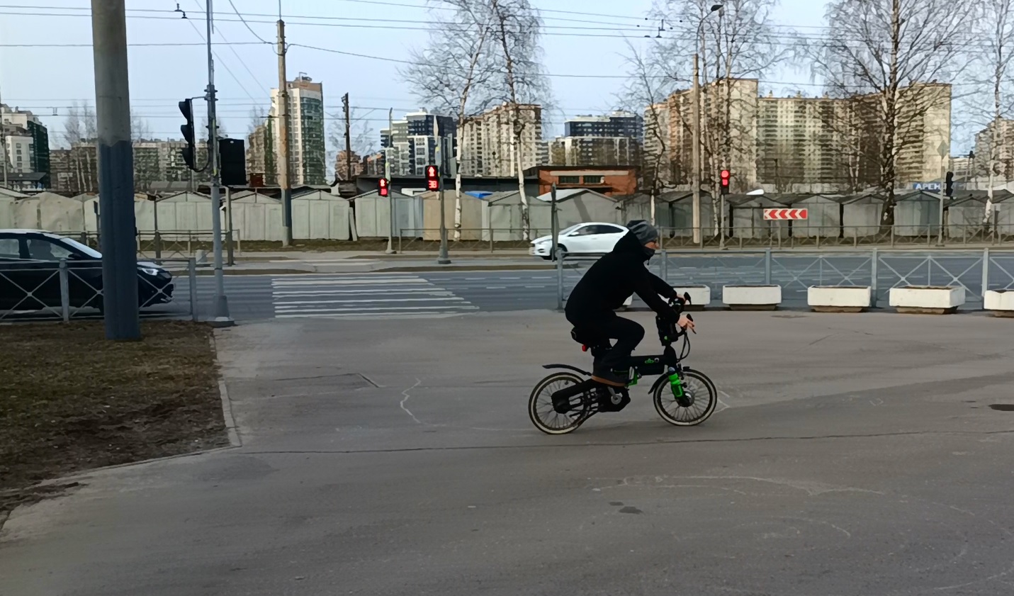

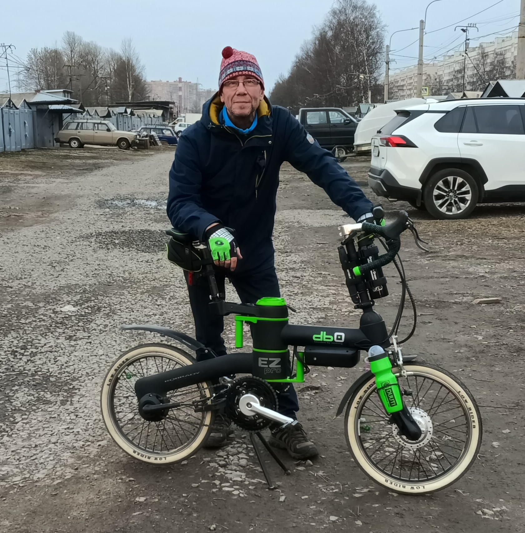

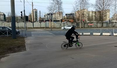

Первый выезд после тюнинга.
Скорость 39 км/ч (по БК) на прямой передаче. Места было не очень много и ощущение, что 5-7 км/ч можно "добрать", осталось.
Подробный тест и видео - чуть позже.
Едет лучше, чем я рассчитывал. ПАС поздновато подхватывает, буду настраивать. На курке - ожидаемо быстрый и ощутимый подхват. Замена руля полностью себя оправдала: посадка, контроль и т.п. Не то, что на шоссере, но гораздо удобнее, чем было в стоке (короткая палка почти у самых коленок).
Guto
Сегодня сам покатался. Скорость поменьше, чем жена развивала, но я и потяжелее. 35 км/ч идет уверено и это гораздо веселее, чем было в стоке.
