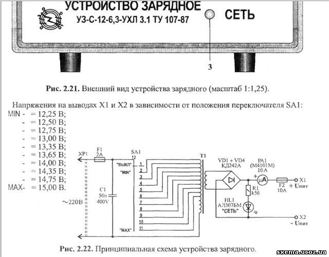

Цитата: AlexS4 от 29 Июль 2020 в 12:22
всмысле на _минимуме_ выходного??
С трансформатора выходит 15 вольт (я максимум видел ) переменного на диодный мост. А зарядка заряжает за 19в постоянным.
А как новый прикол объяснить цепляю нагрузку на выход зарядника и вольтметр , показывает 17в торкаюсь пальцами крокодилов и напряжение падает до 13в :facepalm:
AlexS4
а не нужно никаких новых приколов, когда постоянным вольтметром с сопротивлением 10MOhm  мерится сложный сигнал, состоящий из выпрямленного мостом напряжения с обмотки + сдвинутое по фазе выпрямленное парами диодов моста напряжение через вышеописанные емкости  , здесь не только закон ома но и нелинейные цепи надо понимать и законы кирхгофа в комплексном виде )).
нужно переключателем добитьсяя минимального выходного напряжения на обмотке.
если удивляет почему 15V~ выпрямляется в 19V размах, то науке этот феномен давно известен и связан с договоренностью измерять именно действующее значение для ~ и с падением напряжения на pn переходе диода.

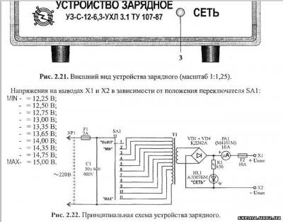

Переключил на минимум теперь на выходе зарядки 10,7в перевернуть :-D вилку 220  и 15,5в
Тут похоже кулибин поработал с зарядкой .
Вот схема

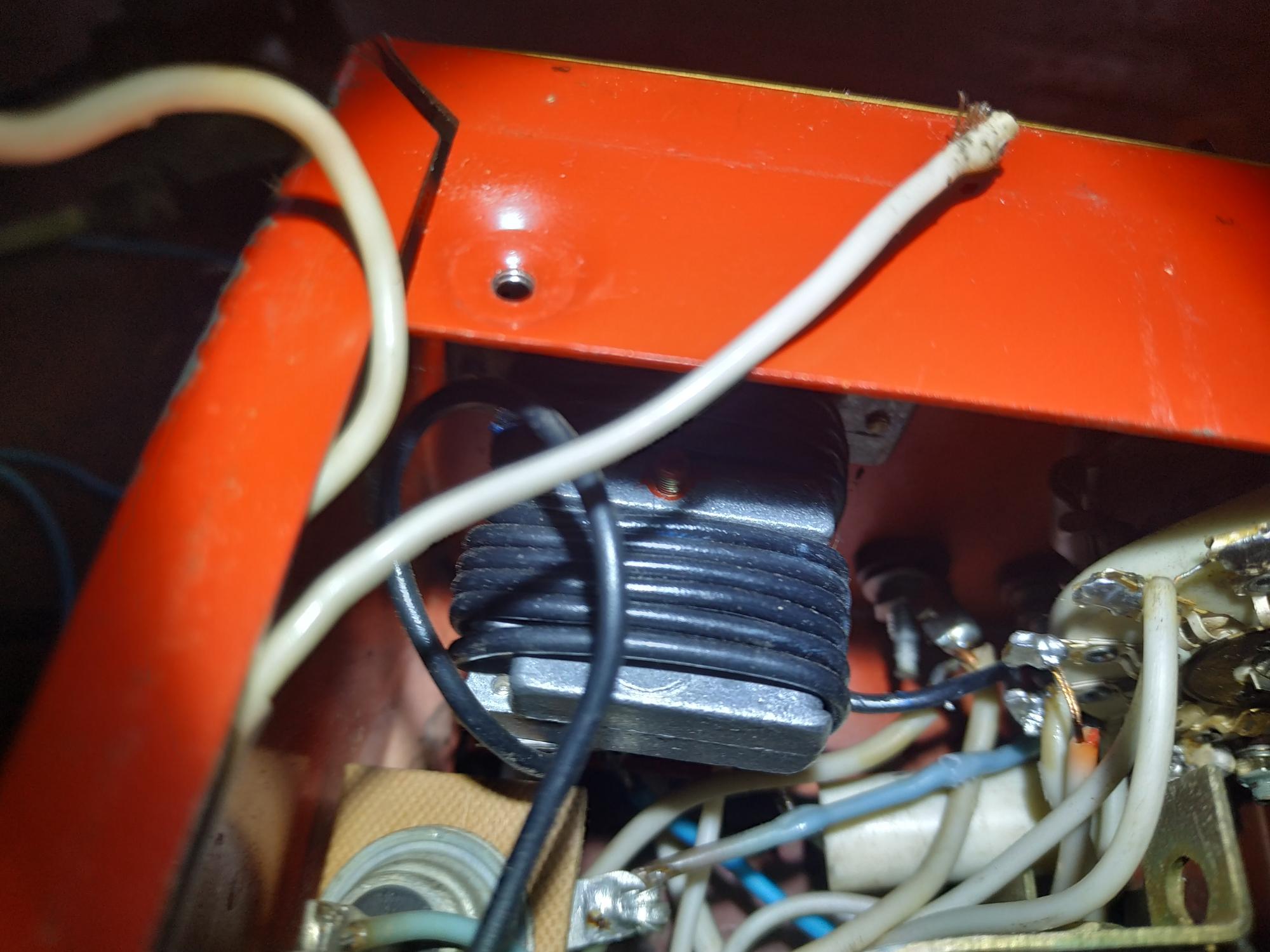

В зарядке после диодного моста подобие катушки , идет на минус крокодила. Но я проверил после моста перед катушкой напряжение как и после этой катушки. Хз для чего она там

Да то понятно , просто я нашел автора этой катушки что на фото выше , он говорит для увеличения тока она там сделана , мне с трудом в это верится :-D, в обход катушки тоже 2А .

Цитата: user33 от 29 Июль 2020 в 20:28просто я нашел автора этой катушки что на фото выше , он говорит для увеличения тока она там сделана , мне с трудом в это верится :-D
думаю катушка улавливает энергию торсионных полей и направляет их прямо в аккумулятор. теперь ясно в чем аномалия!

Цитата: AlexS4 от 29 Июль 2020 в 21:49думаю катушка улавливает энергию торсионных полей и направляет их прямо в аккумулятор.
Ну я катушку отпаивал, ничего не изменилось , или она присутствием мешает, полтергейстит зарядка по страшному , после конденсатора напряжение прыгнуло за 30в типо наводок.
