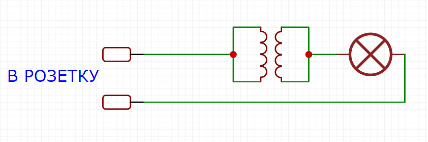

Althair
Все просто: берете лампочку, подключаете в разрыв трансформатор - один край разрыва ОБА КОНЦА первички, на второй, соответственно, оба конца вторички - и в розетку.
Если лампочка загорится, то трансформатор в мусор. Ну, если есть тестер изоляции - то будет кошернее.

Althair
Цитата: edw123 от 28 Июль 2020 в 12:32
Если аккумулятор не подсоединён, то это обычное дело. Подсоедините аккумулятор и на его клеммах всё будет нормально. Ваш вольтметр измеряет не напряжение выхода зарядника, а наводки на клеммы зарядника, которые зависят в том числе и от розетки.
Лично для меня это дело не обычное, такого быть не должно. Я бы такого не оставил без проверки
