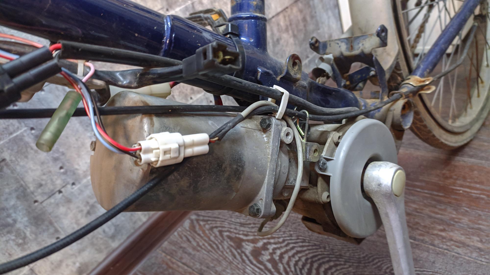

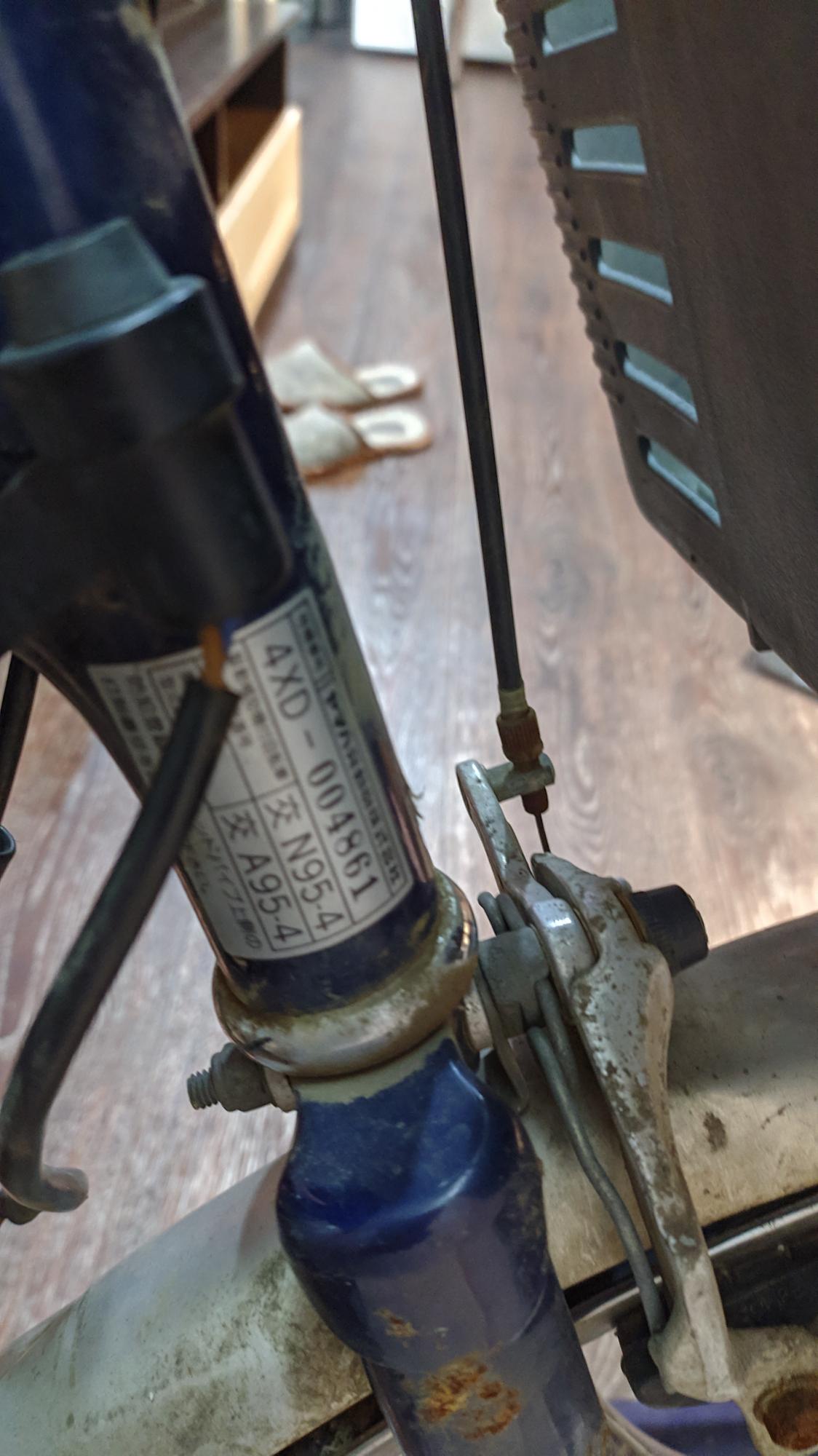

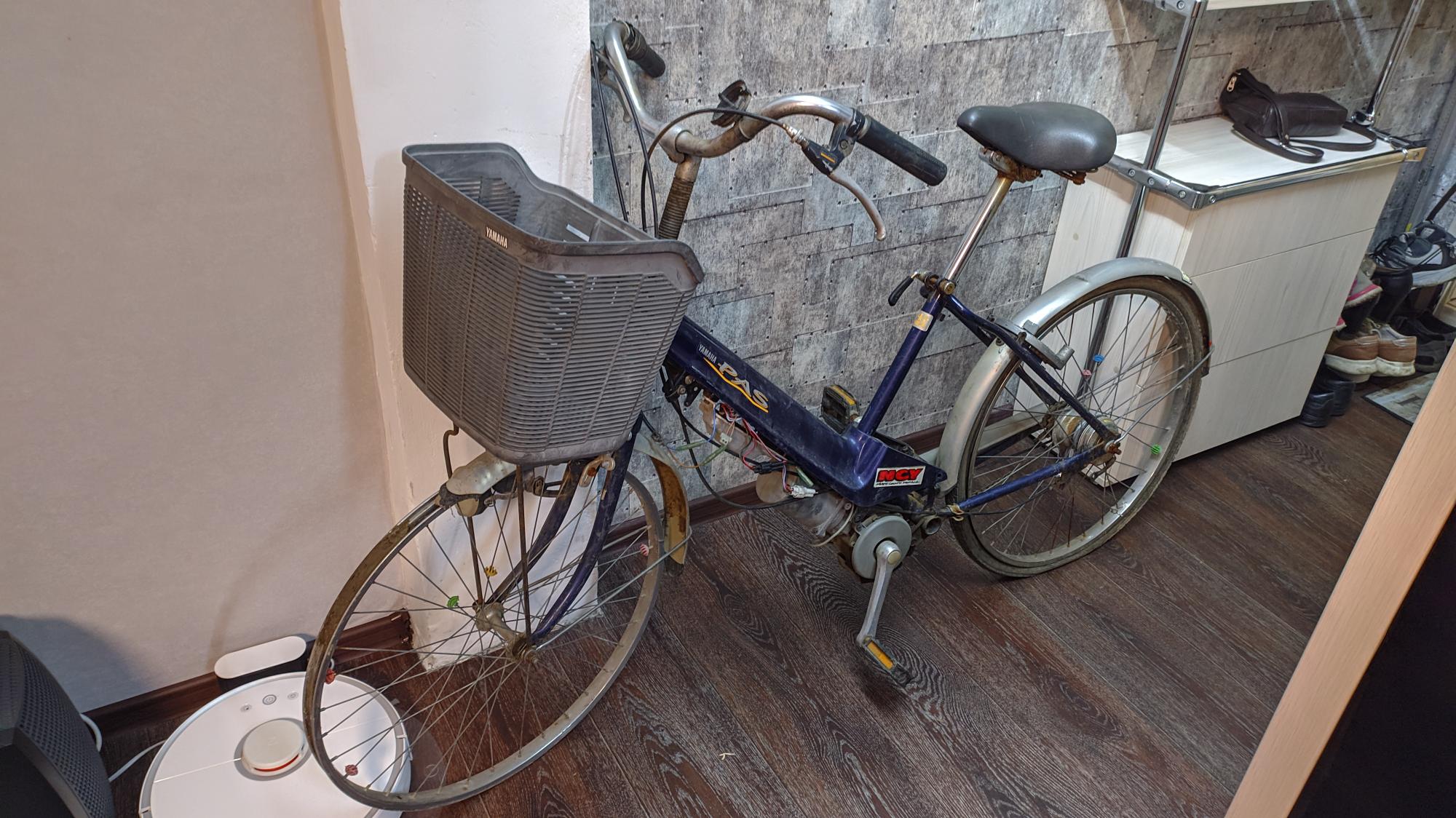

  По случаю обмена бутылки качественного коньяка на электровелосипед в очень некачественном состоянии я стал обладателем последнего.
Что мы имеем
1. Надписи Yamaha PAS на раме, надпись Yamaha на седле и made in japan на покрышке.
2. Электромотор с вынесенным контроллером
3. Сзади стоит Shimano Nexus 4 с роликовым тормозом и оборванным тросиком переключения передач
4. Колеса 24 дйюма

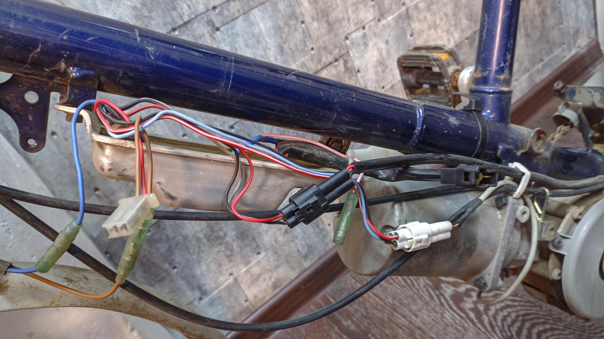

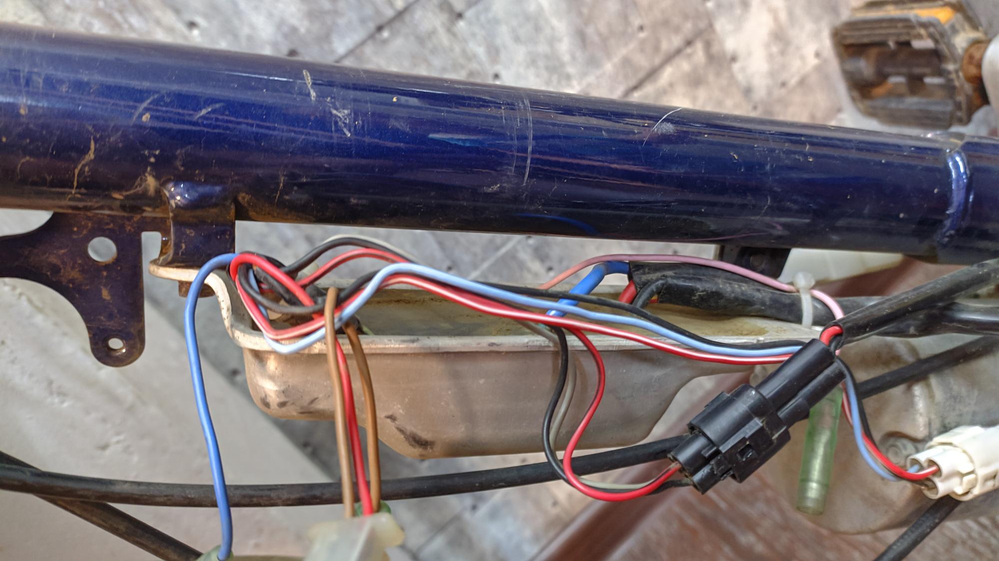

По электрике блок управления имеет следующие выводы
1. двойной силовой на акб
2. двойной силовой на двигатель
3. тройной на датчик вращения педалей
4. двойной на светодиод, причем со светодиода возвращается один провод на двойной незанятый
5. двойной не занятый
6. одинарный розовый не занятый

Спасибо! Действительно раритет, но рабочий частично) Динамка на колесе светит )
На двигатель подал напрямую 24 вольта - заработал!
Замыкаю контакты замка зажигания, ничего не происходит, светодиод не горит. Думаю все дело в одиночном розовом проводе от контроллера - он остался не подключенный. Физически этот провод рядом с силовым проводом на батарею, я думаю не запускается велосипед т.к. не "видит батарею"

На прямую если двигатель включить, то на первой передаче моих 110 кг везет километров 15  в час по прямой )
