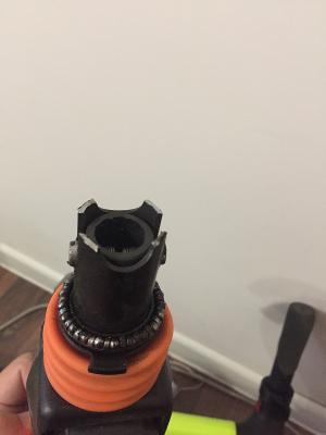

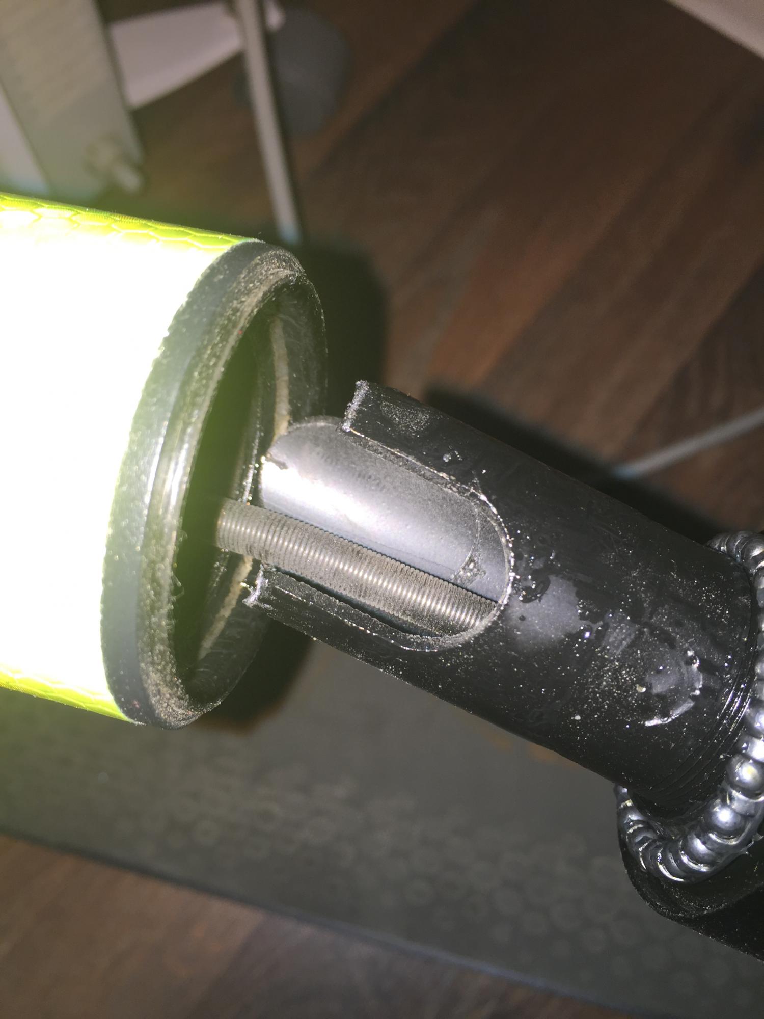

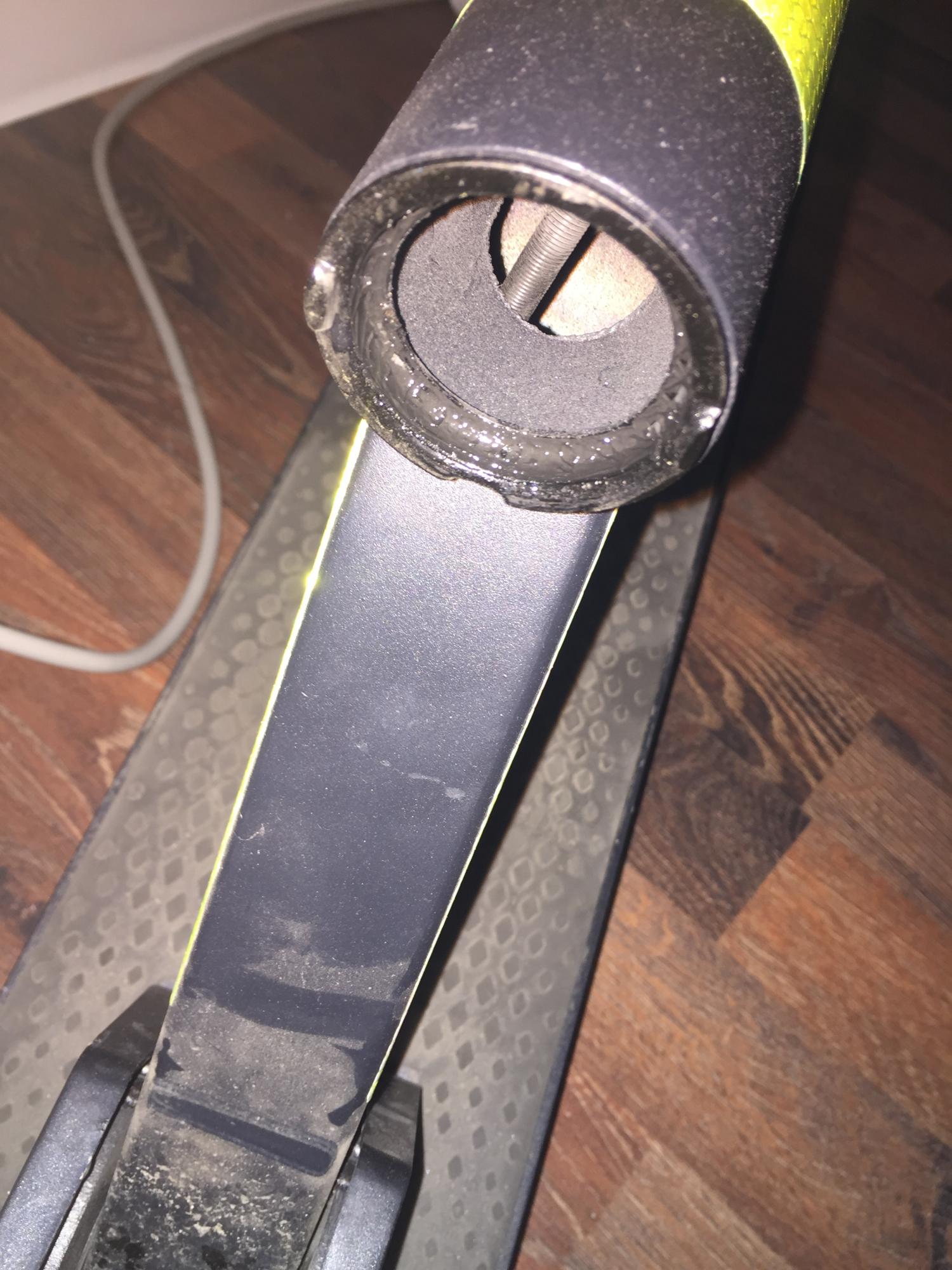

Доброго всем дня! У меня серьезная проблема, сломалась я так понимаю рулевая стойка и отвалилось переднее колесо! Самокат покупался в Санкт-Петербурге в подарок девушке в мае 2020 года, отъездил совсем ничего и вот такое с ним произошло. Я понял, что качество у него очень плохое, это видно по месту поломки. В гарантии ни слова про механические повреждения, и не могу найти официального представителя, чтобы достучаться до компании. Мы готовы сделать экспертизу товара, но не знаем как и куда потом обращаться с результатами. Вещь недешевая и считаю, что не должна вот таким способом выходить из строя, просто не представляю, что могло произойти, если бы колесо отвалилось на скорости, а так очень повезло. Прошу у всех помощи! Помогите разрешить ситуацию, буду весьма благодарен всем, кто откликнется.
Фотографии прилагаю

[user]NikoBellic[/user], как называется магазин?
как это произошло? просто ехали и отвалился руль? какой вес у самокатчика?

Мелкий магазин, которых сотни, гарантия в сц SkyRunner. Перевозила пешком по пешеходному переходу и отвалилось колесо, вес в районе 60.

роспотребнадзор что говорит? имхо явное ненадлежащее качество.  есть информация о заводе и импортере?
такое лучше в веточку про s1 писать, владельцы восновном там https://electrotransport.ru/index.php?topic=35504.0
подозреваю что эта труба у других владельцев  выглядит подругому, вероятно на производстве по ошибке заменили на более тонкостенную или чтото вроде.

Если я правильно понимаю по фото, поломка произошла в месте недоступном для пользователя, то есть сломать это в результате "ненадлежащего использования" практически невозможно.  Это прямой путь к возврату/обмену.  Покажите фотки Скайрану, спросите можно ли вернуть деньги или обменять на другую модель. Ни в коем случае не спрашивайте гарантийный ли это случай, говорите так, как будто у Вас уже есть результат экспертизы...

А вообще, мне кажется, что в данном случае это просто неудачная реплика рулевой с другого самоката, ибо придумать ТАКОЕ сложно (типа, "нарочно не придумаешь"), а вот скопировать, но при этом не учесть разницу между материалом образца и дешевым алюминием - это запросто...
И еще, похоже, тут китайцы сэкономили на длине внутренней трубы, а она скорее всего стальная, и в образце в ней наверное тоже есть отверстие под провод. В таком варианте, это место рулевой трубы было бы  разгружено.
