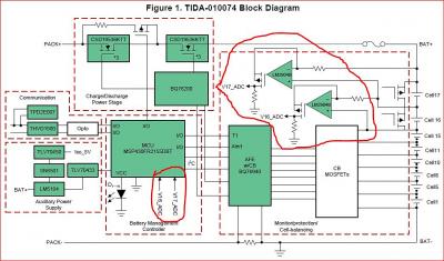

Лазил по сайту TI, Разглядывал апликухи с применением BQ76940 (она на 15s),, и наткнулся на схему BMS на 17 ячеек, при беглом взгляде была непонятка, так как микросхема использовалась одна (китайцы если больше 15S ставят две), потом начал глядет куда там еще 2 канала включены, и оказывается они через операционники шуруют прямо на входы АЦП управляющего контроллера. Что примечательно, так это сама схема вычитателя на операционнике , резисторе и добавочном мосфете , при таком включении нету погрешности которую даёт обычный вычитатель с четырьмя резисторами-делителями ( из за технологического разброса резисторов в делителях). Век живи век учись, так можно всю БМС без BQшек собрать, на операционниках. Только управляющему контроллеру понадобится много входов АЦП.

Цитата: TRO от 11 Янв. 2021 в 15:18при таком включении нету погрешности которую даёт обычный вычитатель с четырьмя резисторами-делителями
так делитель из 2 резисторов всеравно остался и добавилось смещение ОУ нулевое и на коэф усиления вместе с фетом. и добавилась опасность пробоя p-fet на которых почти все напряжение батареи.  усилители питаются сверху же, иначе вроде никак. или я недогнал?

Цитата: AlexS4 от 11 Янв. 2021 в 16:01усилители питаются сверху же, иначе вроде никак. или
Всю схему еще не видел, но думаю что питается конечно сверху, один из входов ведь напрямую к банкам подлючен, но не до низу, так как у них а напряжение питания до 30в.
Цитата: AlexS4 от 11 Янв. 2021 в 16:01так делитель из 2 резисторов всеравно остался
Что касаемо, погрешности, это не делитель, резисторы скорее всего одного номинала, а вот в классике идет умножение на величину деления делителя (десятки раз), и синфазная погрешность умножается почти на столько же (я в симуляторе испытывал). Короче напряжение всей батареи замешивается к напряжению ячейки, это так просто не калибранёш.
AlexS4
Цитата: TRO от 11 Янв. 2021 в 16:31резисторы скорее всего одного номинала
да, 100..300k думаю там оптимально, это управляемый напряжением ячейки генератор тока, который какбы "растягивает" делитель по напряжению.
непонятно, почему они не поставили еще по такому же резистору между входом adc и стоком p-fet, вроде очевиднейшее решение для защиты adc при пробое fet.  такой защитный резистор на точность влиять никак не будет и может быть довольно широкого разброса.
вместо p-fet можно pnp без изменений в схеме. тогда усилители можно будет питать от 1й ("своей") ячейки, без перехлестов.
Соглашусь, наверное это оптимальная схема приведения напряжения ячеек вниз к 1 adc, можно по такой схеме все забабахать, по 5 компанентов на s.

Цитата: AlexS4 от 11 Янв. 2021 в 17:50непонятно, почему они не поставили еще по такому же резистору между входом adc и стоком p-fet, вроде очевиднейшее решение для защиты adc при пробое fet.  такой защитный резистор на точность влиять никак не будет и может быть довольно широкого разброса.
Я бы добавил один резистор в сток фета, номиналом выше измерительных в несколько раз, так чтобы основное падение было на нём, а не на фете.
Да и потом, это не настоящая серийная БМС, это макет для исследований (плата для разработчика), можно и пожестить (наверно детальки экономили). Обучающая должна быть больше понятной чем практичной, а значит лишние детальки ни к чему, только запутывают.
Цитата: AlexS4 от 11 Янв. 2021 в 17:50вместо p-fet можно pnp без изменений в схеме. тогда усилители можно будет питать от 1й ("своей") ячейки, без перехлестов.
Я как то не вижу как с питанием от одной ячейки тут выкрутится, там же на том "токовом" резисторе должно упасть ровно напряжение ячейки, т.е. все ноги транзистора проваливаются ниже питания операционника, а операционник ниже него свой выход пнуть уже не сможет чтобы эту точку стабилизировать. Но в таком питании от оной ячейки нет необходимости, самая нижняя ячейка идет вообще напрямую, а для второй уже есть запитка её операционника уровнем ниже, так что от двух можно вполне питать. Но я хочу на счетверенном операционнике, чтобы  количество корпусов еще уменьшить. Но скорее всего понадобится еще дешевенький коммутатор, а то у микроконтроллера входов АЦП не напасешся.
А что бы съэкономить ноги, то для балансировки можно использовать ту же ногу что и вход АЦП.
Например если АЦПшный резистор будет ниже номиналом раз в 6 чем баночный, и использовать опору в контроллере 1,1в, то на ножке при измерениях полезный сигнал не будет выше 0,8в (4,35/6=0,725), и можно подключить например дешевый оптрон (они открываются начиная с 0,9в) который будет врубать балансир этой ячейки (когда эту ножку перевести с входа на выход и подать еденицу). Я подобным образом ноги уже экономил.
Короче, надо попробовать сделать опытный образец на 5 ячеек для своей электробайдарки, будет один корпус счетверенного операционника, у меня как раз де то завалялись малопотребляющие с полевиками во входных цепях.

Накидал в протеусе 8 каналов.
В принципе работает....
Плюс к показаниям в сотку вольта набегает от утечки по входу операционников, по даташиту там не подтянутые затворы, и утечки почти не должно быть, так что в реале соберу и поглядим. Но уже можно сказать что решение рабочее.
Осталось развести плату и можно устроить натурные испытания.
