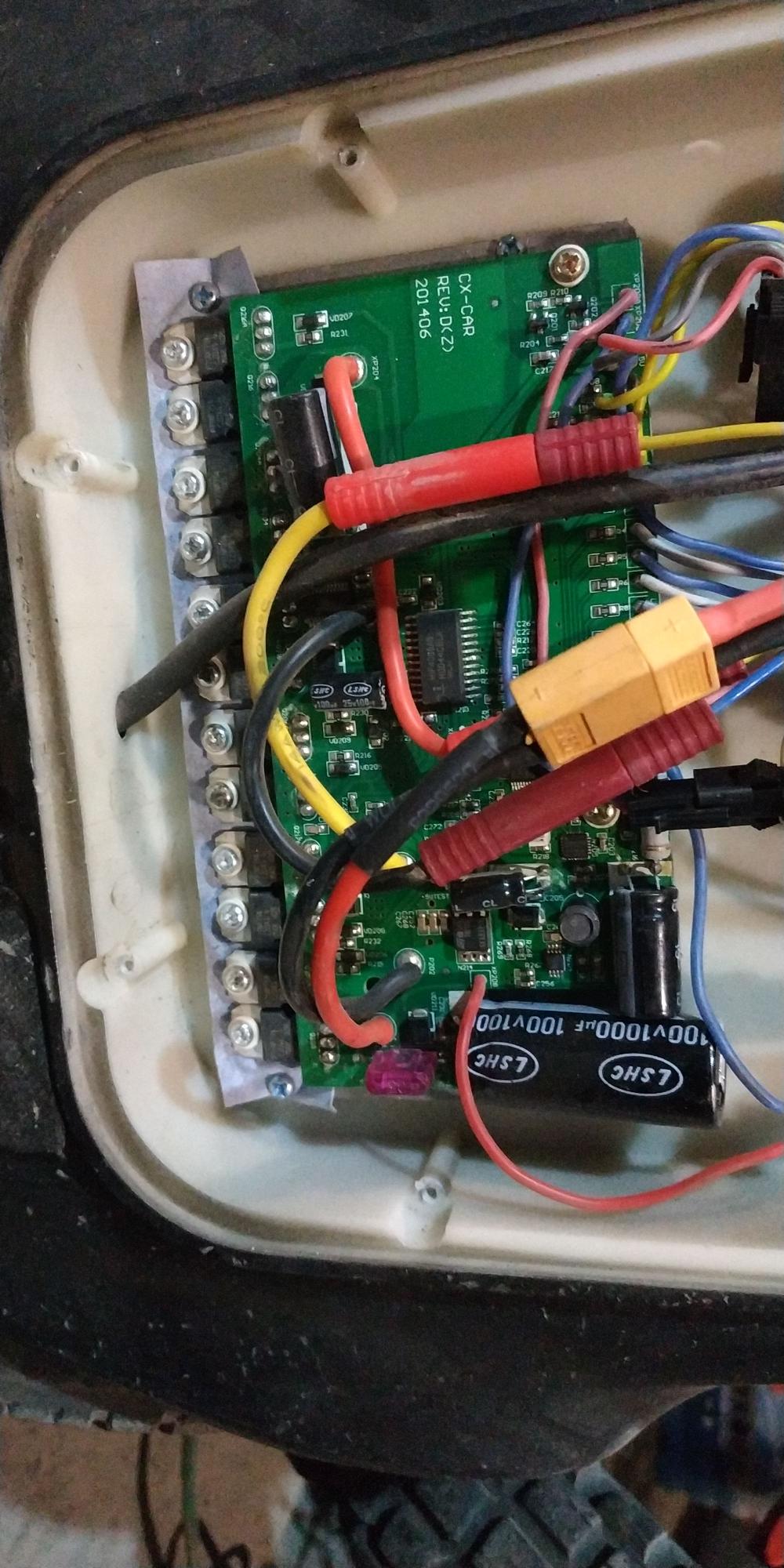

Купил моноколесо chinwalk R14 все норм перепаковал батарею все вроде не чего . подскажите кто сталкивался как поднять скорость .блютуза в нем нет но на материнской плате есть разъем только не известно для чего кто подскажет
Мож можно как не будь снять ограничения по скорости

Интересно, какой скорости Вы хотите от ноунейм колеса 2014года (если верить дате на плате)?
Скорее всего, мощность мотора 350Вт, т.е. максималка 12-15км/ч, быстрее оно не поедет.

Вы уверены, что это ограничение по скорости а не предел возможности этого колеса. Какой аккумулятор вы собрали? Вольтаж/емкость/конфиг?
Bitugin-leonid
Скорость ограничена 18км ч .при ее достижении оно пишит если Еше сделать сильнее наклон то оно пишит и разгоняется быстрее но не долго потом контролёр пытается меня остановить и тормозит колесо до безопасной скорости .батарея 16s2p 4.4ah

Поставить мотор на 500+ вт, и контроллер другой. Будет 25..30 км/ч летать.

Как бывший владелец могу посоветовать "Контроллер моноколеса KingSong KS14B", в одном известном магазине, или ещё где. Оно иногда продавливалось, но думаю, на 350вт - колесе ездить намного хуже.
От KS14M ещё можно, если всё влезет. Ненамного дороже, более новая модель, под 800 вт. двигатель... И тут и там, напряжение питания 67.2 вольта, т.е. 16s2p вообще хорошо должно зайти.
