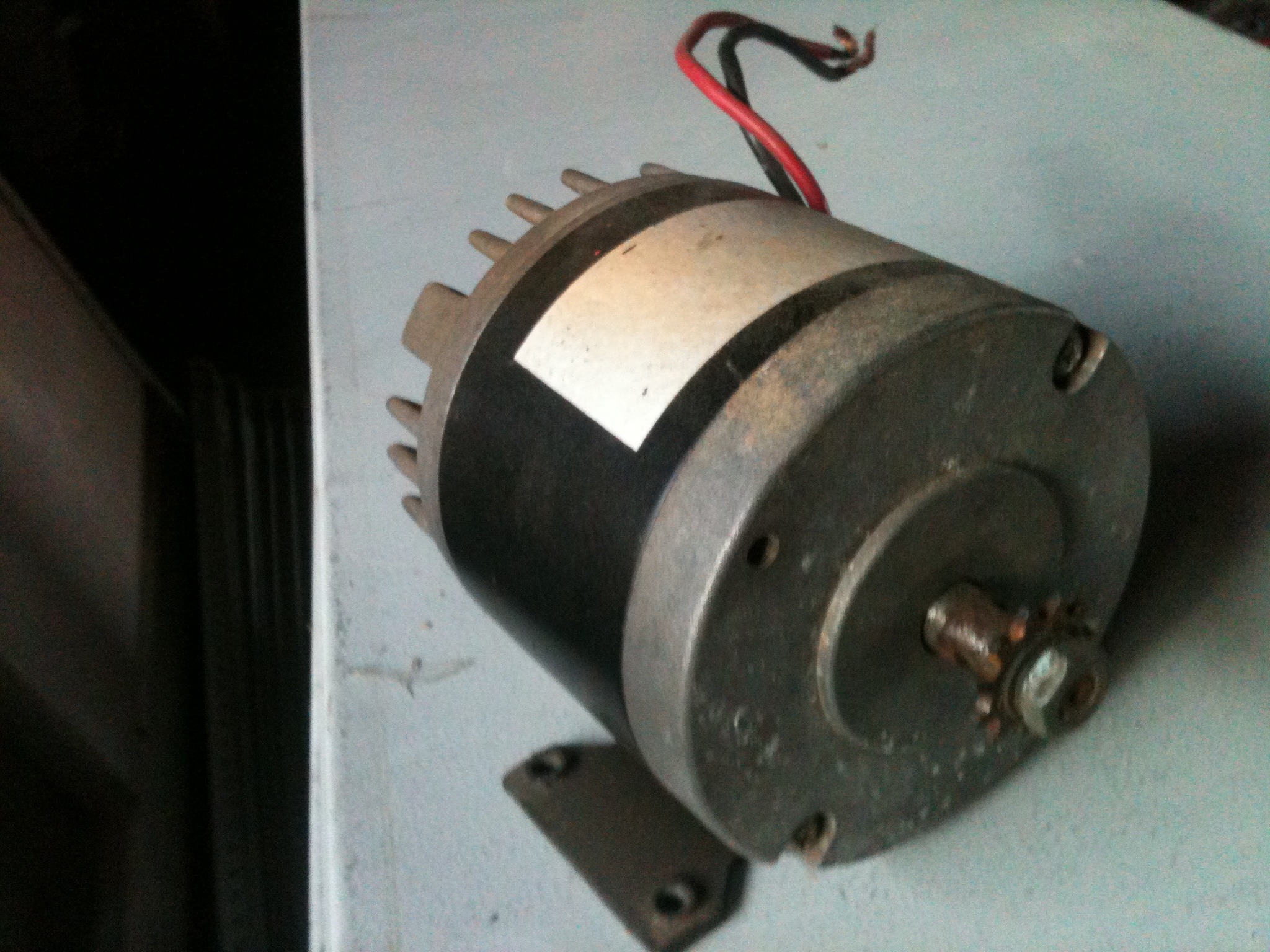

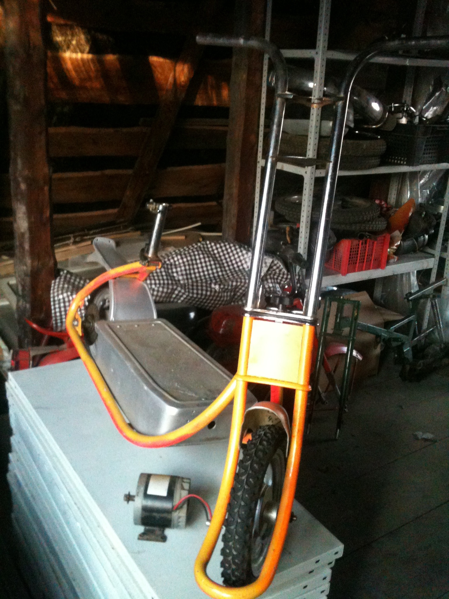

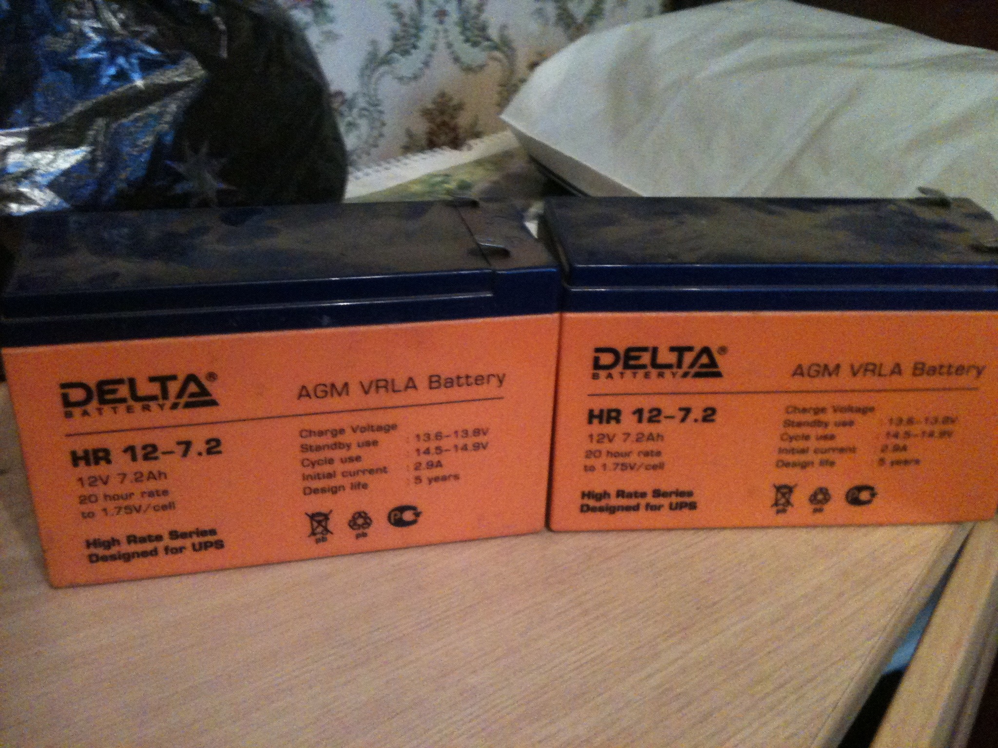

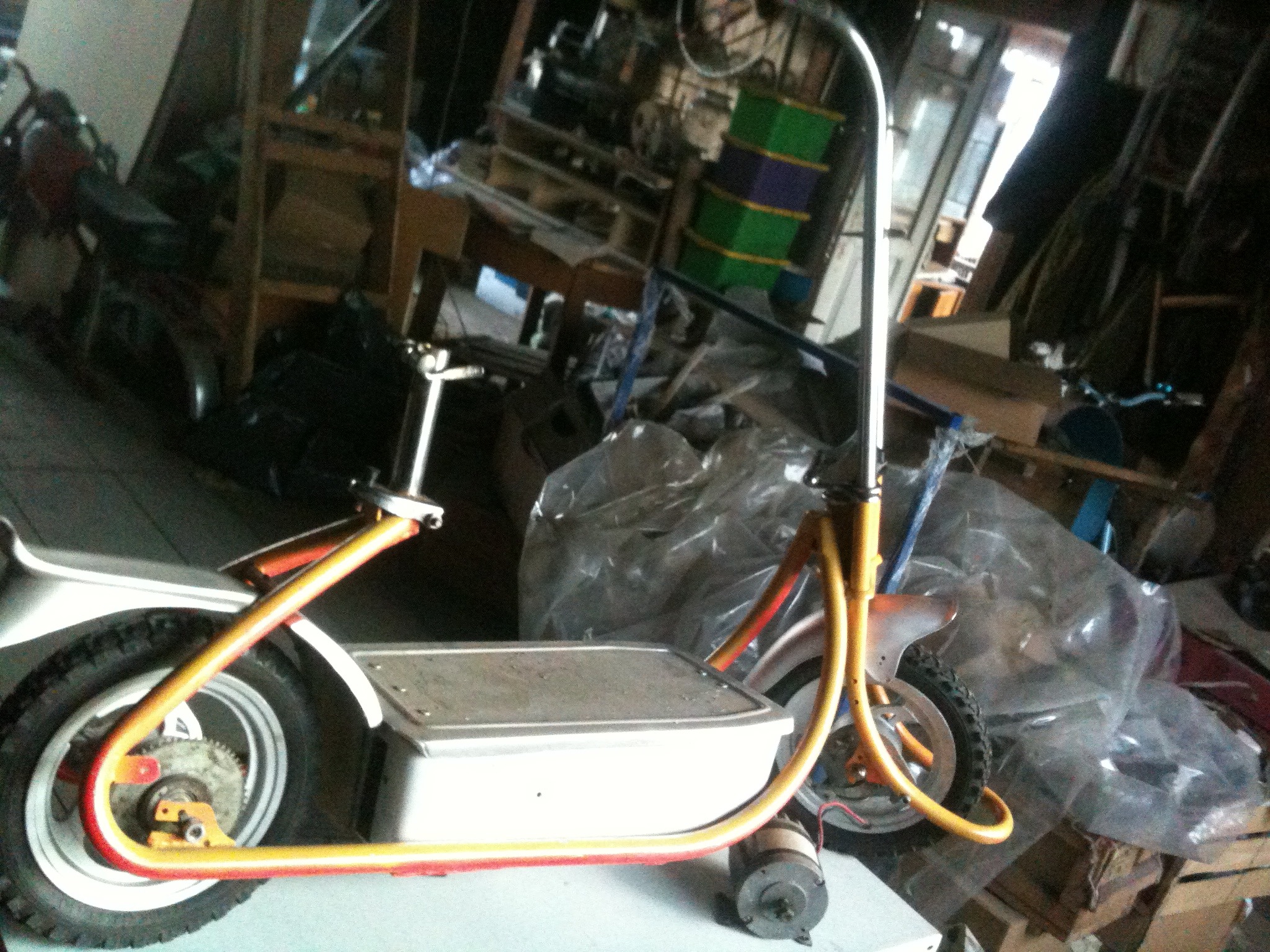

Доброго всем дня, Уважаемые форумчане!
Прошлым летом отдали мне электро самокат в виде кучи деталей - набор "Сделай сам". Руки до него дотянулись только сейчас, провел ревизию, собрал в черновом варианте ходовую часть. Двигатель (к сожалению абсолютно без маркировки) рабочий - проверил просто подключив его к батареям, которые достались мне с остальными деталями. А вот контроллер похоже помер. Ручка "газа" есть, даже не одна. Пробовал подключить это хозяйство через контроллер Golden Motor (работоспособность неизвестна, т.к. он был "утопленником"), но оно не помогло. Установить какой у него родной контроллер уже не получится, корпус был утрачен, осталась только плата.
Могут ли Уважаемые форумчане по фото определить модель аппарата? Это помогло бы понять, какой там двигатель и какой нужен контроллер. Хотелось бы оживить аппарат.
Это явный признак, что мотор коллекторный. Соответственно и нужен ему контроллер для коллекторных моторов. У Вас коллекторник 24В 300...350Вт. Где-то тема про такой самокат была... Сейчас поищу. Нашел! Присоединил к старой теме, читайте!
