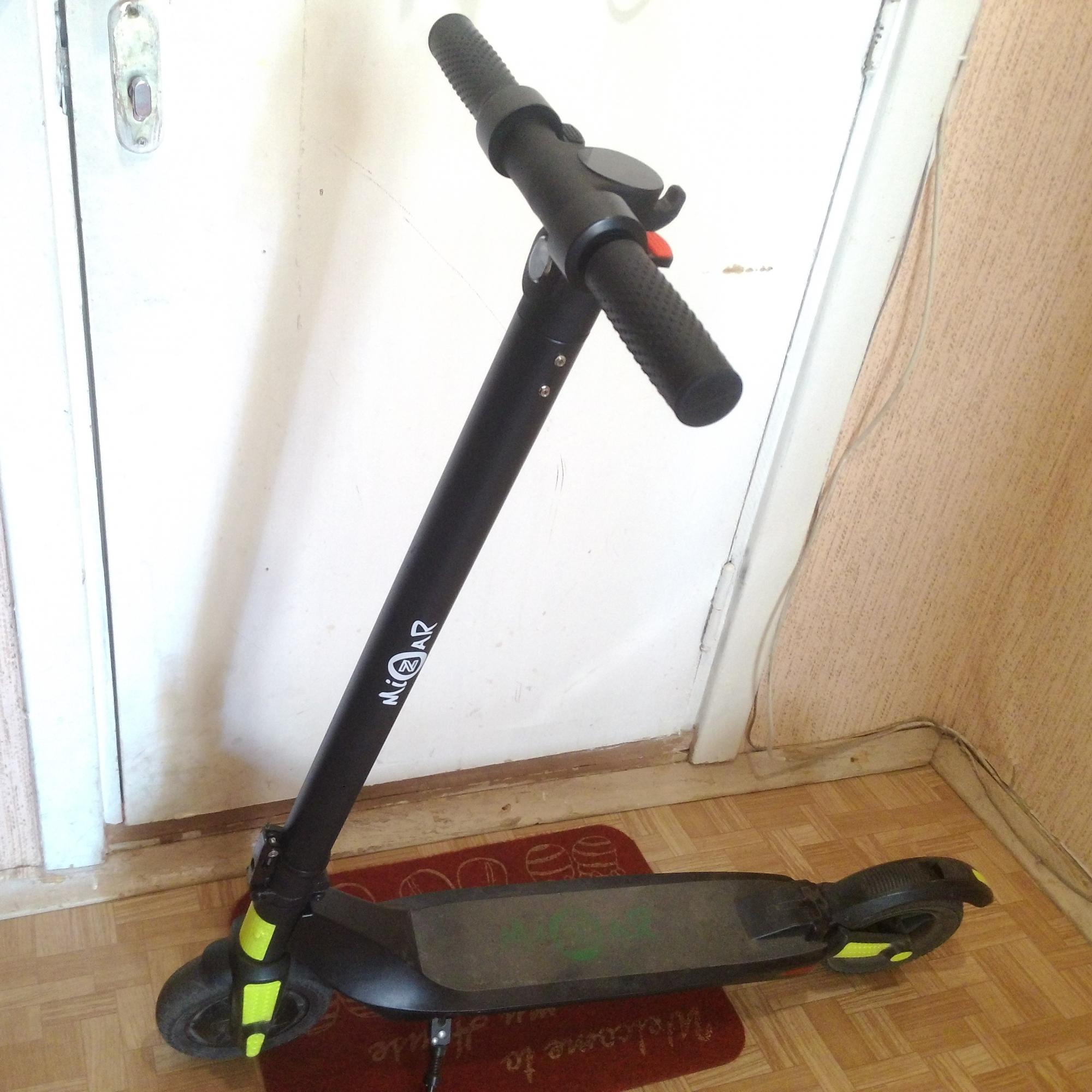

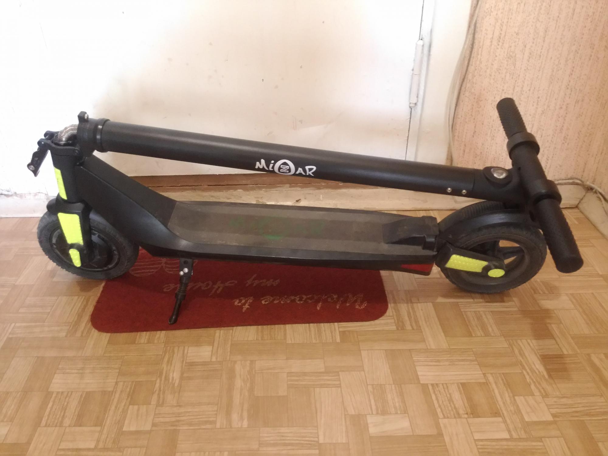

Всем привет! Купил себе в конце мая 2020го года данный агрегат. Покупал в мвидео за 17460р.
Внешний вид
Параметры самоката явно занижены производителем! Макс. скорость 20км/ч при заявленных "до 25км/ч". Расстояние на одном заряде максимум 10км, при заявленных "до 20км"

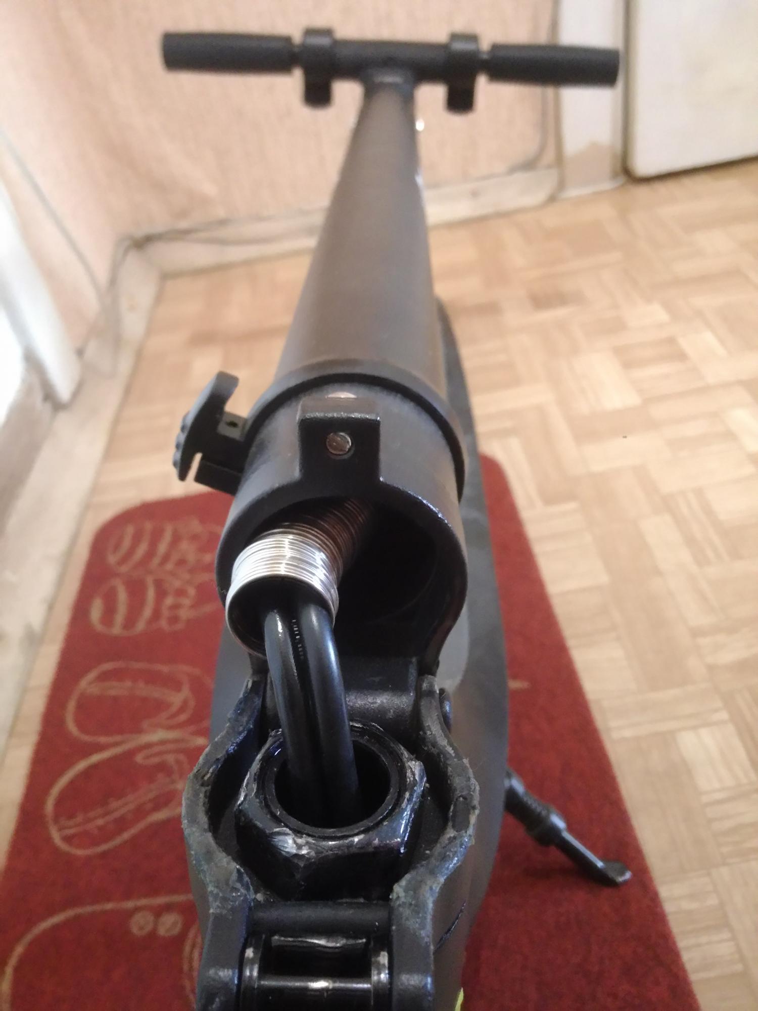

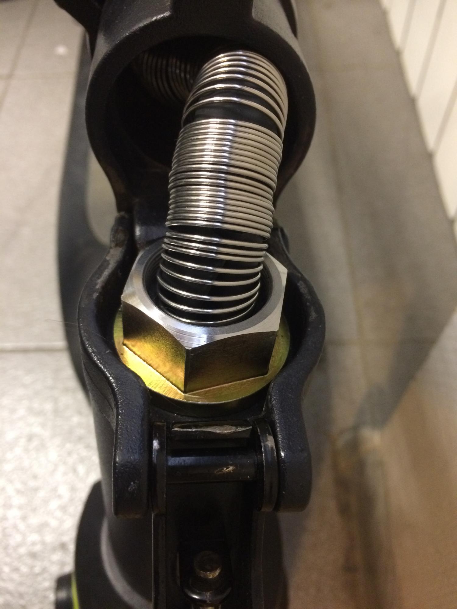

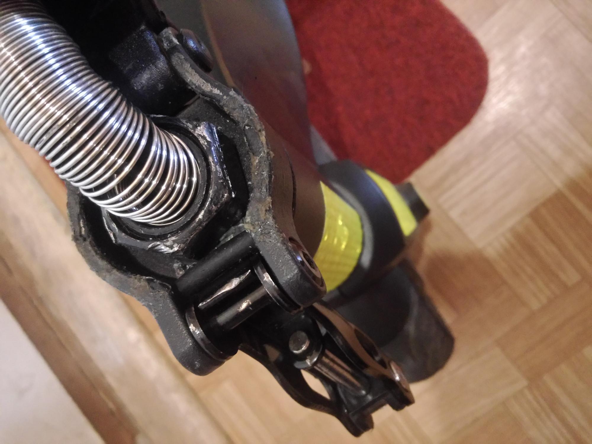

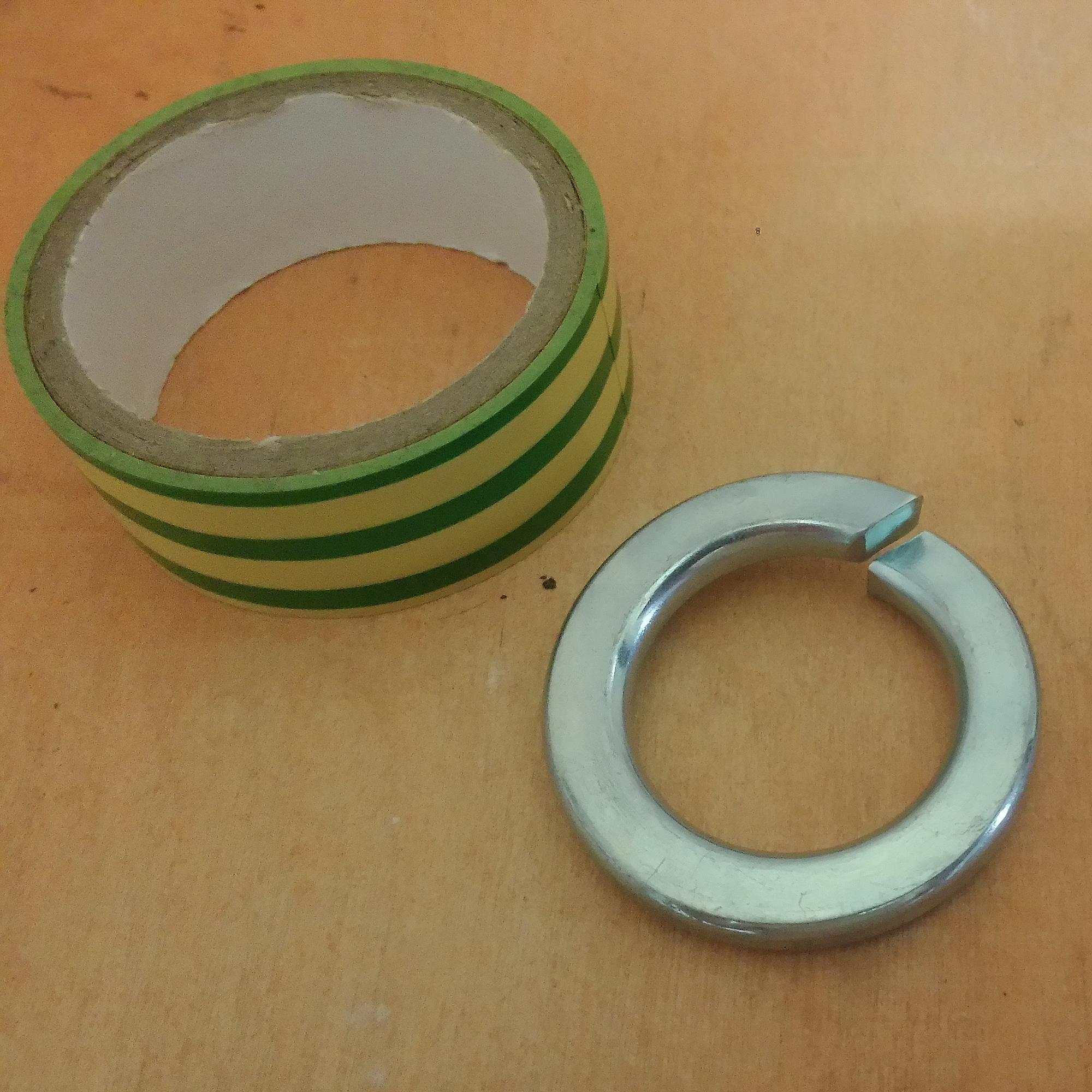

Спустя какое то время у данного девайса начал люфтить руль вперед-назад. Причем это недоработка явно заводская. На гарантийное обслуживание я сразу забил хрен, поэтому было решено поставить шайбу-гровер, чтоб предотвратить постепенное раскручивание гайки от вибрации
Никакой информации по разбору в интернете я не нашел, поэтому было решено разобрать его самостоятельно, при удаленной помощи мастера по ремонту самокатов
Шайба
Складной механизм

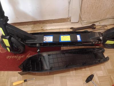

Начинаем разбор:

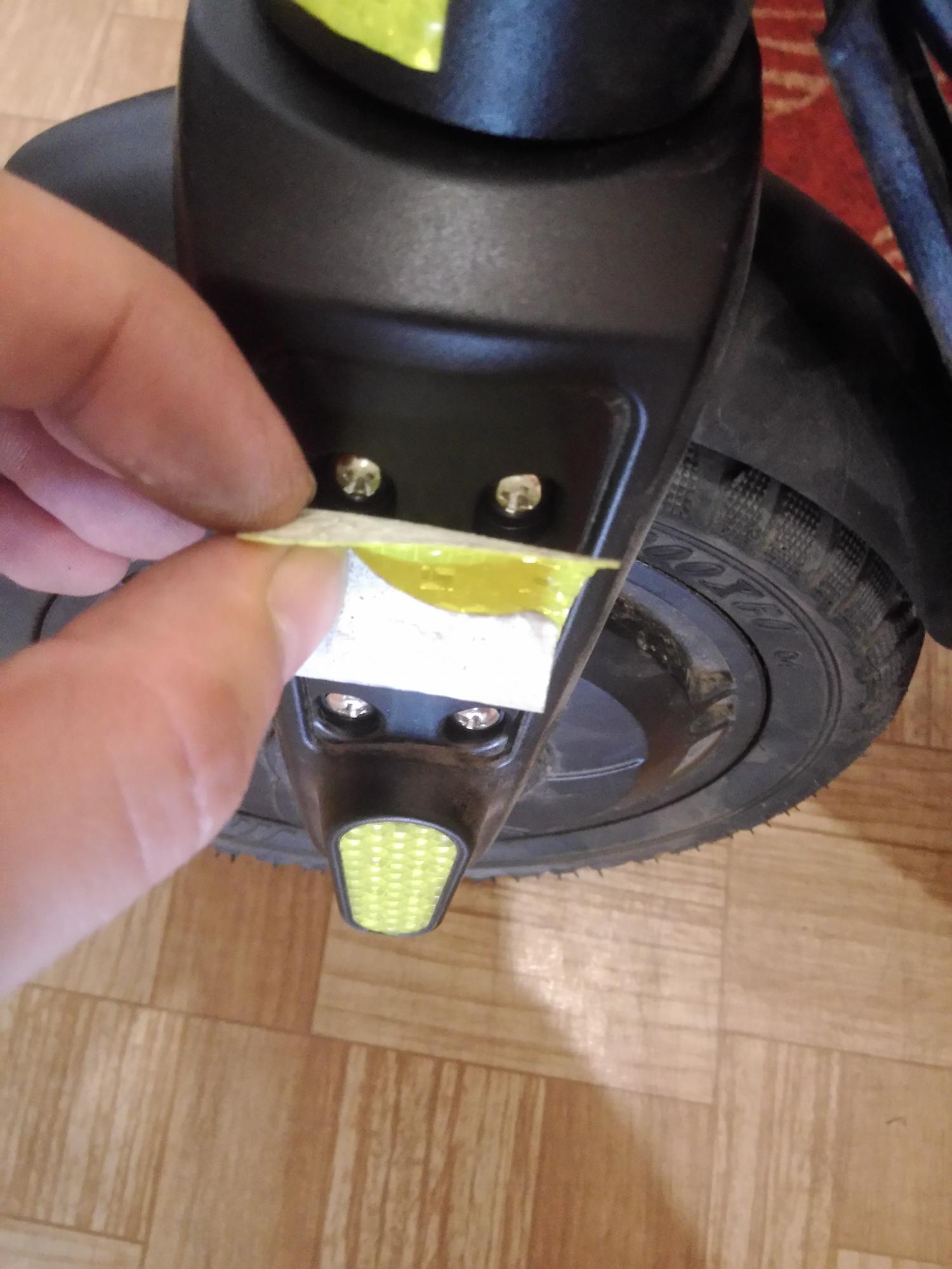

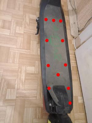

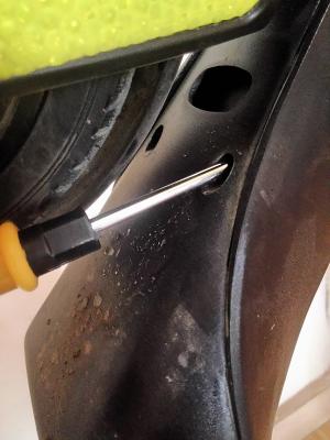

Откручиваем два винта снизу...
...и двенадцать винтов под наклейкой
Снимаем верхнюю крышку

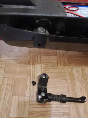

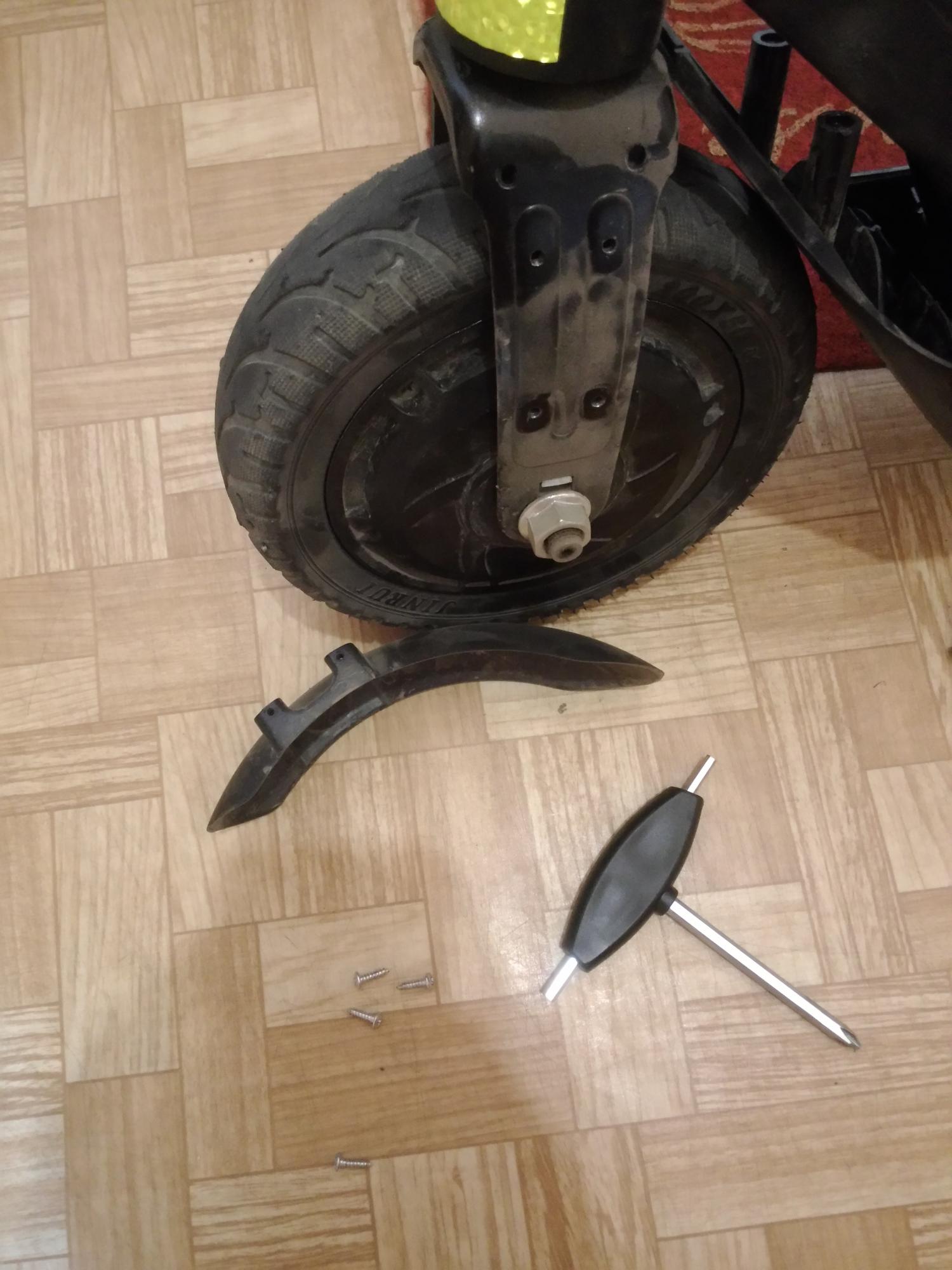

Для того чтобы снять нижнюю крышку, необходимо снять переднее крыло и подножку
Откручиваем восемь винтов, по четыре с каждой стороны
Не забываем открутить подножку (два винта)

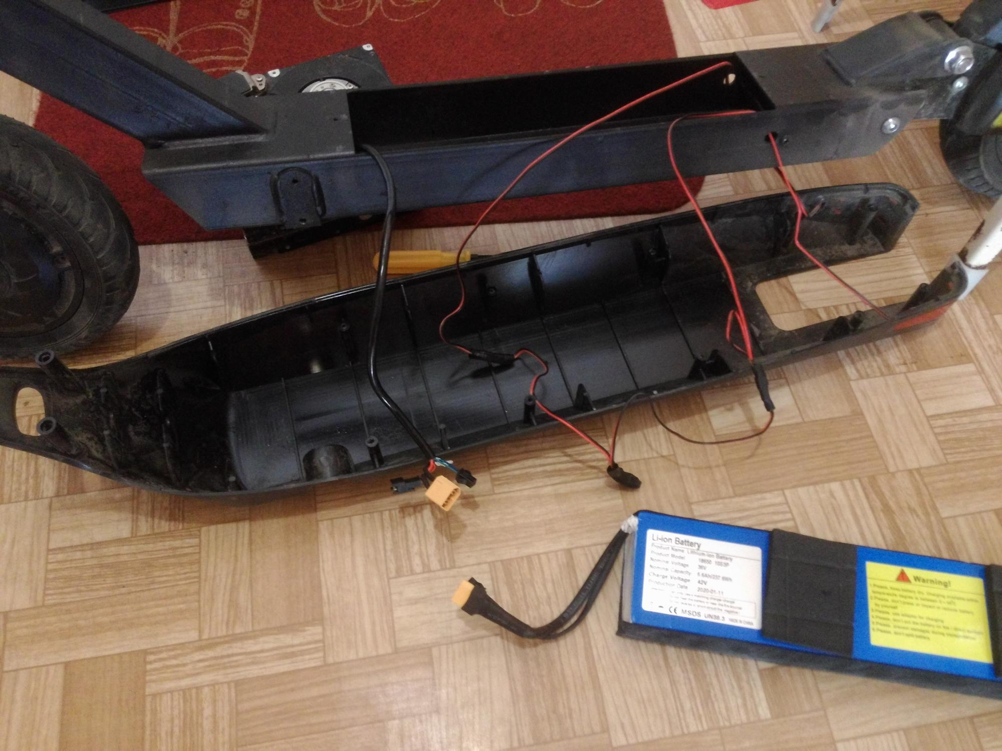

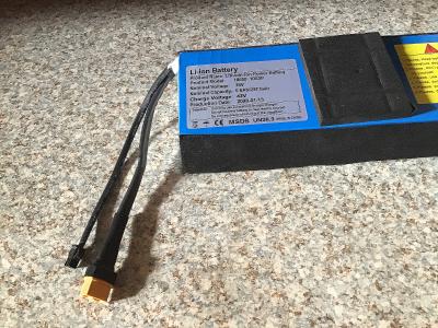

Снимаем нижнюю крышку и отключаем батарею
АКБ

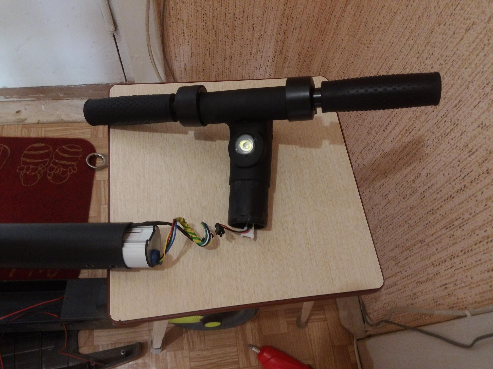

Отцепляем руль от контроллера

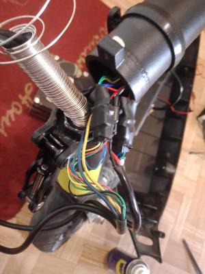

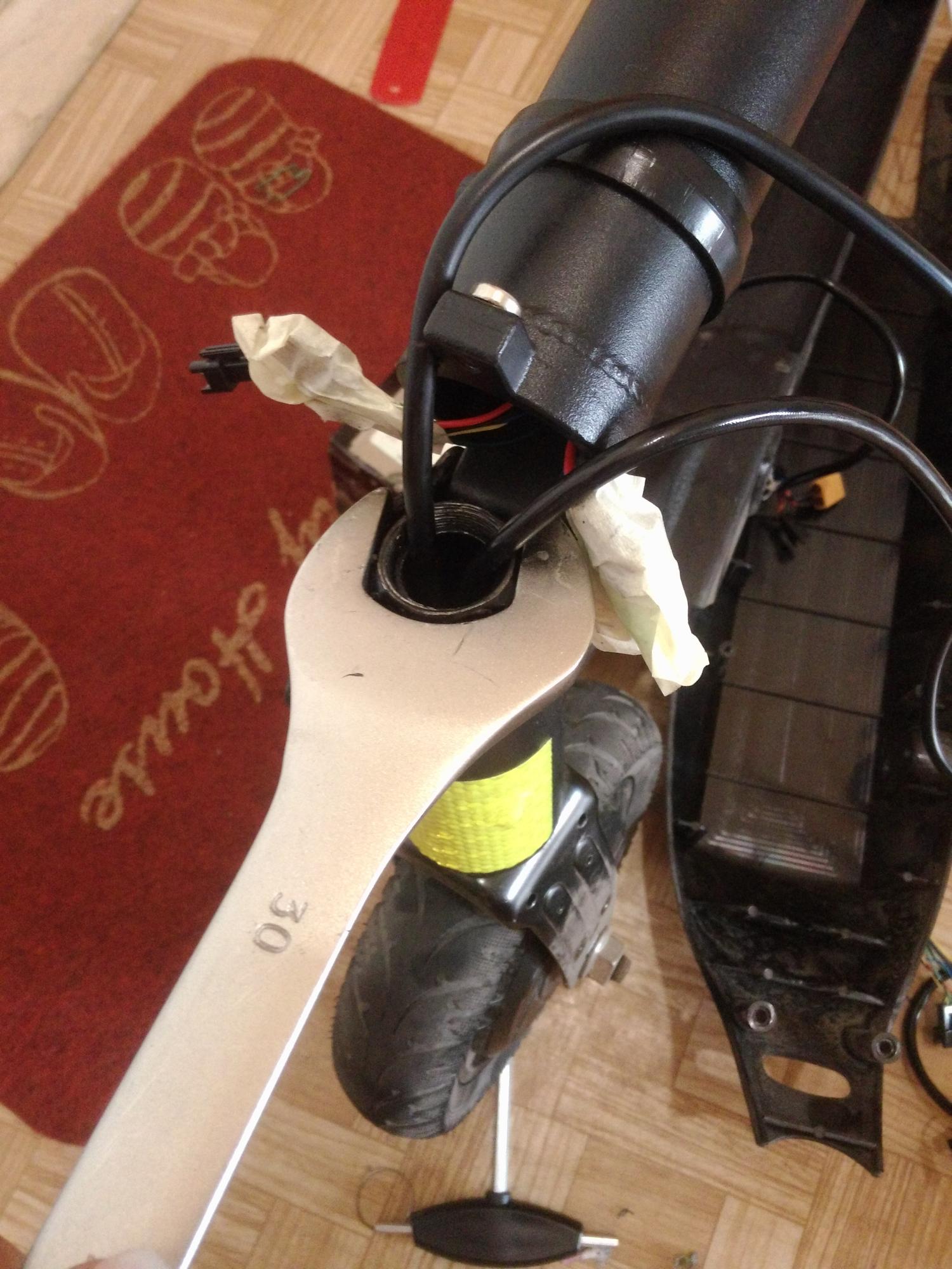

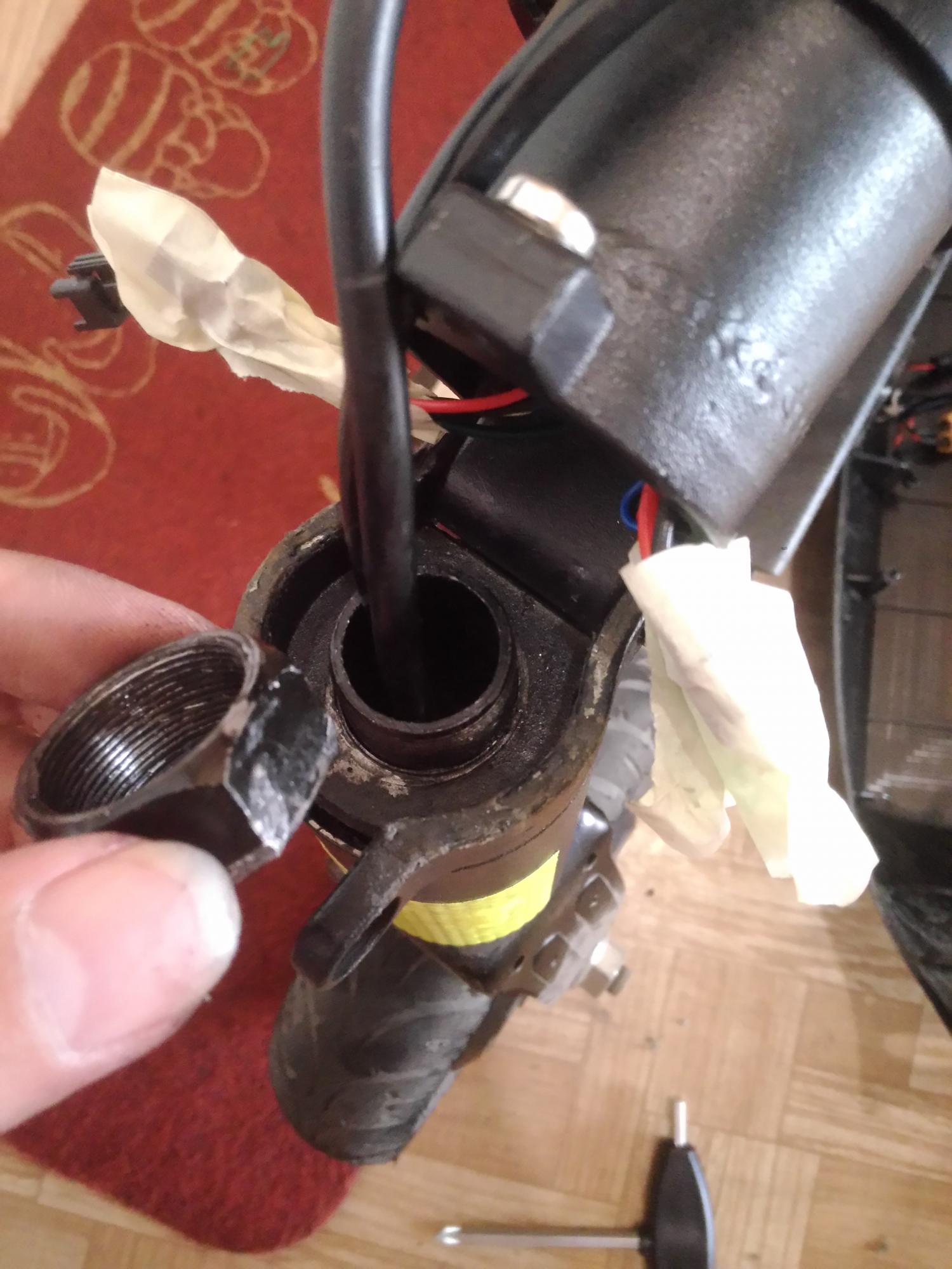

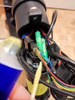

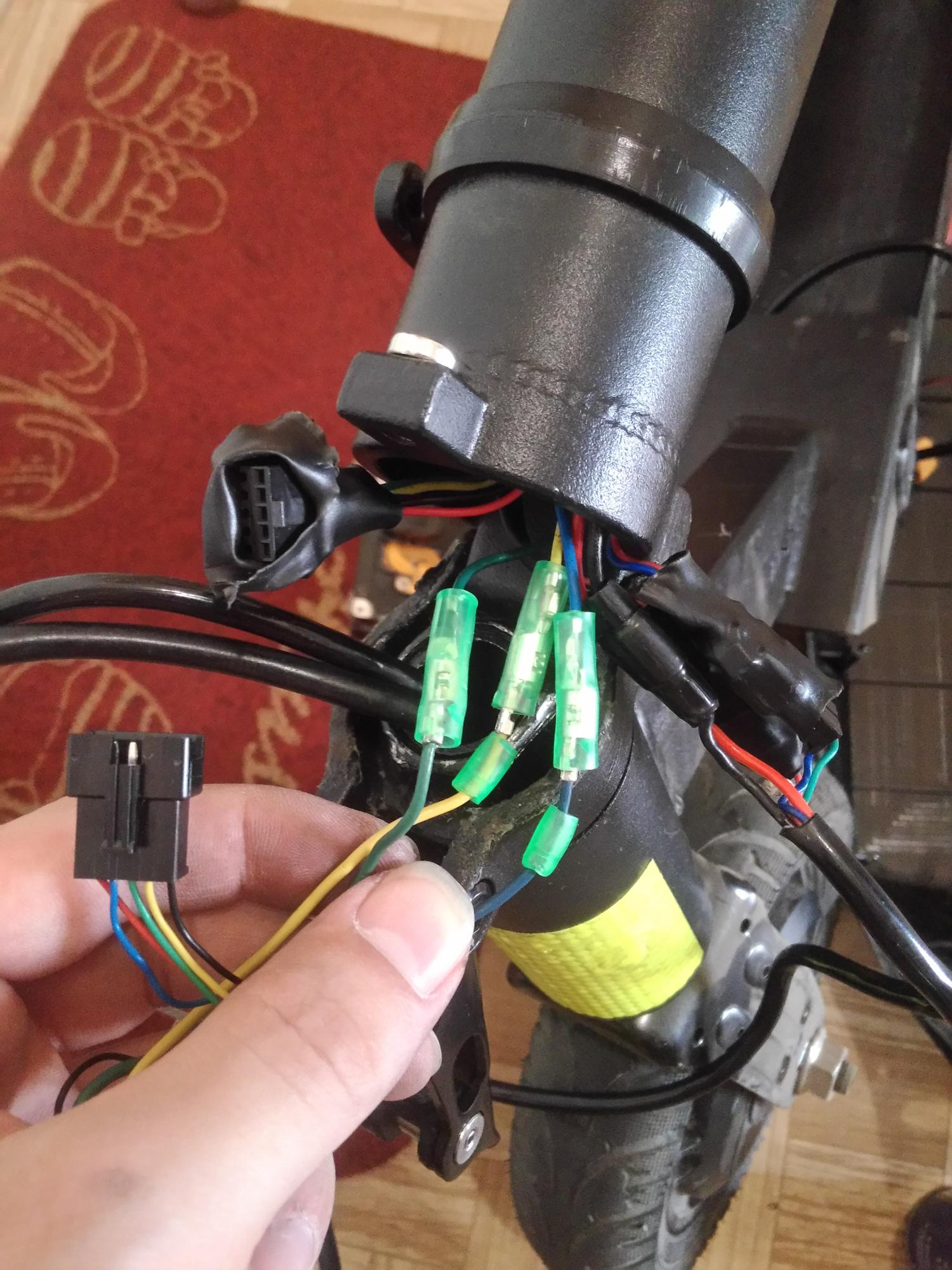

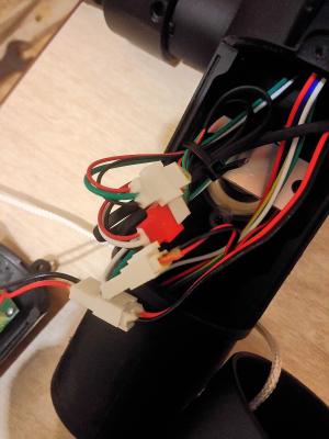

Для того, чтобы накинуть шайбу под гайку, не обязательно снимать мотор-колесо. Достаточно снизу вытянуть провода из рулевой трубки и отцепить их от контроллера
(Рекомендую сверху предварительно привязать какой нибудь шнурок к проводам, чтобы потом без лишних проблем вытянуть контроллер на место)

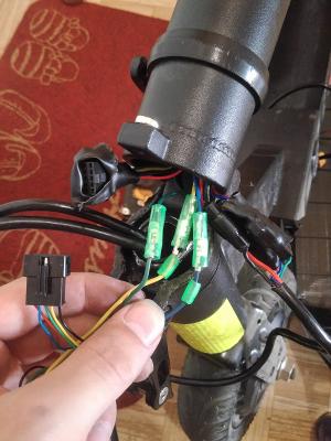

Коннекторы

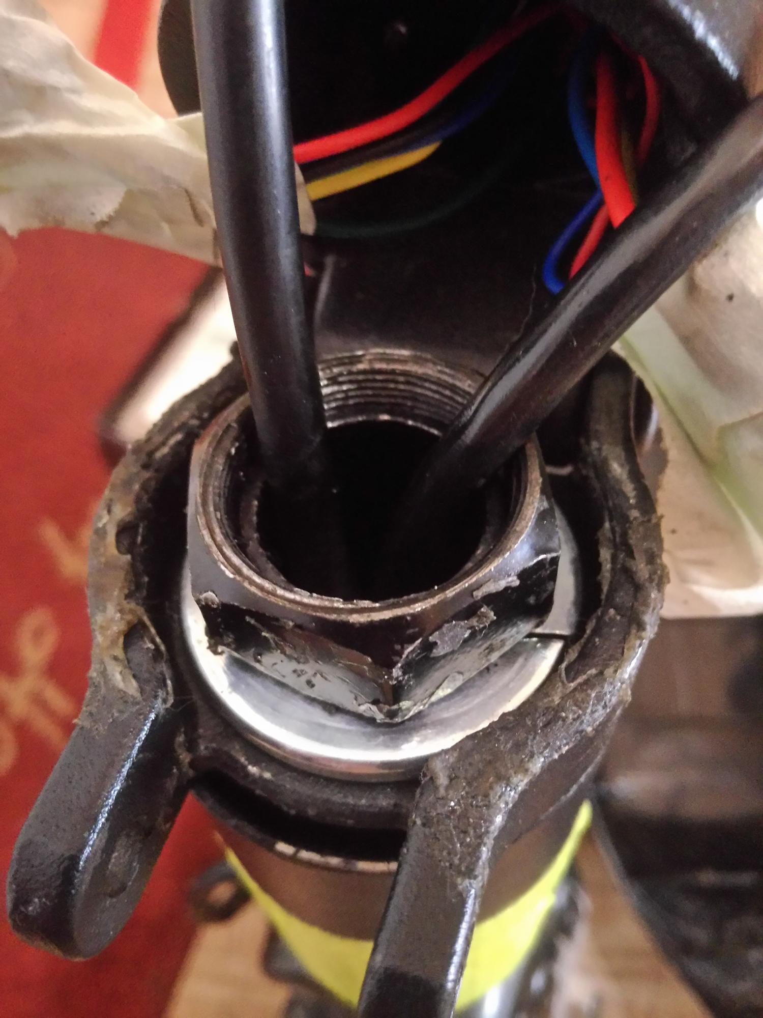

Вуаля! Гайка снята!
Очень странная и редкая гайка. Металл очень мягкий. К ней походит ключ на 30, внутренний диаметр М25. Шаг резьбы 1мм
Ставим шайбу, затягиваем
Готово
На всякий случай решил промазать все коннекторы обычным универсальным клеем для защиты от влаги
Проклейка коннекторов

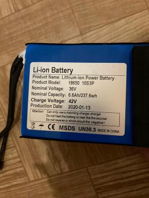

[user]GiroMen[/user], output 36V 1.6A. U заряда 42В. Тестером не замерял пока

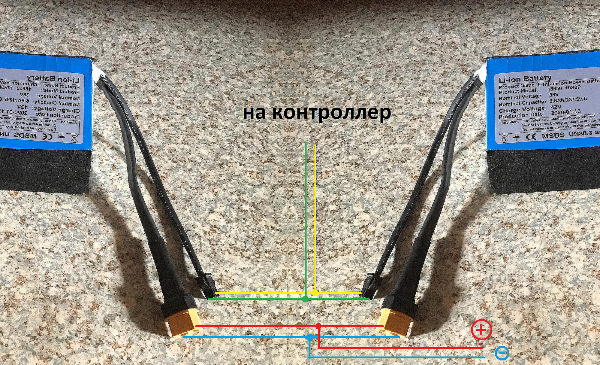

Как правильно соединить два идентичных набора банок? Из них по два провода выходит. Просто плюс к плюсу минус к минусу? Или есть какие то особенности?
«Запасная» АКБ
GiroMen
Цитата: nihuiasibe от 30 Авг. 2020 в 13:46два идентичных набора банок?
В смысле чтобы две вместе были или из одной батареи сделать 1?
Один провод на заряд второй на контроллер если речь про то что на фото.
Es4
G2 pro
Vlad/Ivan
[user]nihuiasibe[/user], Если два одинаковых аккумулятора соединяйте их параллельно.  Два желтых разъема вместе + к +, - к -. И зарядные так же.
nihuiasibe
[user]GiroMen[/user], ну да. Я с mizar'ом связался, они мне новую АКБ выслали. Я ее в сервисе заменил, но не стало ни лучше ни хуже. В итоге у меня две АКБ. Вот я и думаю, обе впихать в корпус, но как их правильно соединить? один провод плюс-минус, второй видимо контроллер. Можно ли их вместе соединить?
nihuiasibe
[user]Vlad/Ivan[/user],
так нужно делать?
Vlad/Ivan
так нужно делать?
Желтые разъемы на контроллер, другие к зарядному.

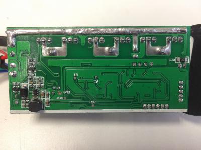

Фото разобранного контроллера
Проц -  STM32F
Как определить, есть ли у этого контроллера рекуперация? И где на этой схеме шунт?

[user]Vlad/Ivan[/user], те желтый разъем выдает напряжение для питания самоката, а через другой разъем батарея заряжается?
Vlad/Ivan
Цитата: nihuiasibe от 07 Сен. 2020 в 14:22те желтый разъем выдает напряжение для питания самоката, а через другой разъем батарея заряжается?
Да.

Опытным путём было обнаружено, что установка гровер-шайбы - не самый эффективный вариант устранения люфта в руле. Точнее это вообще не выход!
Гровер создаёт обратное давление на гайку. А поскольку металл в этом самокате не самый лучший, есть вероятность того, что гайку, в один "прекрасный" момент, гровер может просто сорвать с резьбы! Тогда отвалится рулевая трубка и не избежать падения. У меня так и получилось... Благо, всё обошлось, и даже одежда осталась целая))
Выход только один: ставить новую гайку, и желательно фланцевую! Диаметр М25, шаг резьбы 1мм. Видимо в Китае совсем другие ГОСТы на резьбовые соединения, ибо найти в продаже гайку с такими параметрами нереально! В итоге пришлось заказывать на заводе, через знакомых мастеров. Сегодня первый день теста. Проехал 3км до работы, никакого люфта! Руль держится крепко, как и должен))
Новая фланцевая гайка уже установлена
Если кому-то нужна какая-либо помощь (например выточить нестандартную гайку :-D), пишите, постараюсь помоч. Всем добра, аккуратности и НЕ ПАДАТЬ!
