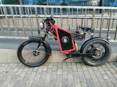

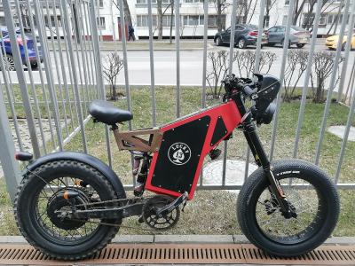

Для фэта велообода - норм, у самого кроха в 20х4 вело фэт ободе - полтора года - полёт нормальный.
в 24" резины 3"- кот наплакал, еле нашёл ванду на перед - и это как бы уже не фэт, фэт от 4 дюймов идёт, ты уж определись  ;-)
Разницы меж 20х4 и 24х3 совсем немного, но в первом случае резины больше.
Как выглядит вел с колесами 24х3 и 20х4:
как 20х4 + 20х4:
