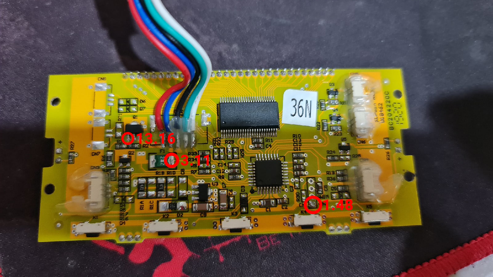

Здравствуйте, не включается самокат. Замерил напряжение на дисплее и что то не нашел 5в вместо 5 у меня 1.5. в чем может быть дело?

[user]ievil71[/user], во первых - после чего это произошло? Во вторых - при нажатой кнопке POWER какие напряжения присутствуют на красном и синем проводе?

После того как залили контроллер и заказали новый, на красном 41 на синем 2,7
Sonar
[user]ievil71[/user], какое напряжение на левом контакте элемента F1 при нажатой кнопке питания?

[user]ievil71[/user], меняйте Q1. Это транзистор 2SA1013.

[user]Sonar[/user], запаял BCX53-16, все заработало. Спасибо большое

Доброе утро! Делюсь опытом, мне помогло! Самокат Kugoo S3 не включался. Запаял провод между кнопкой и резистором как в видео https://www.youtube.com/watch?v=66wO0NJe5d4  и самокат включился. Отлично! Вот еще только думаю, где же обрыв дорожки, может есть информация о трассировки этой платы в хорошем качестве? Было бы здорово найти место обрыва. У меня эта неисправность проявилась после катания под дождем.

Цитата: Энерго от 09 Июнь 2023 в 08:49Было бы здорово найти место обрыва.
Либо с обратной стороны дорожка сгнила, либо одно из переходных отверстий. Обычное явление на этих платах.

Цитата: Энерго от 09 Июнь 2023 в 08:49где же обрыв дорожки
Обычно от кнопки переходное отверстие на обратную сторону отгнивает от влаги, и часть дорожки, под дисплеем. Дорожку видно без снятия дисплея, с обратной стороны от кнопки.
