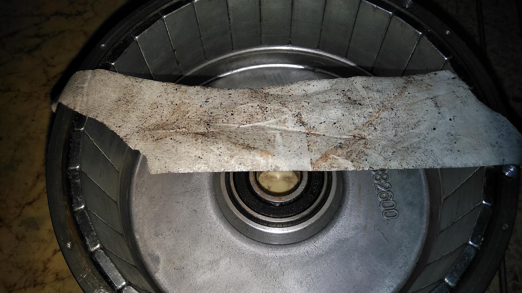

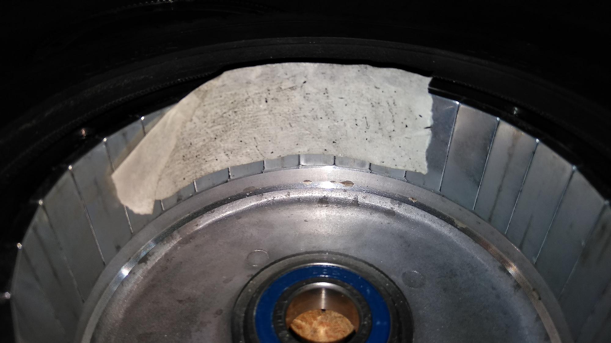

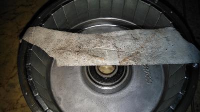

Я надеюсь, перед сборкой, опилки металлические удалены и со статора и с магнитов при помощи скотча ?

ssilk
Скотч это просто современная дешевая, но не очень удобная альтернатива...) В прошлом веке это делали куском сырой резины. А если площадь очень большая - воском заливали, а потом воск снимали чулком, вместе со стружкой и остальным мусором. Можно жвачкой, если немного.
