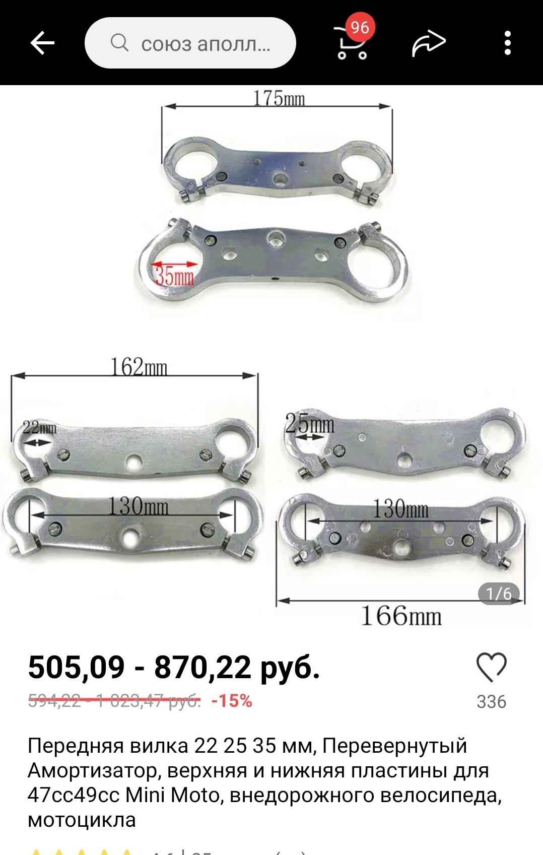

Zaskar
Да. Такие. Отверстие под ось - 12мм, расстояние между центрами под тормоз 51мм, посадочный под корону 25мм.
Добавлено 30 Янв. 2021 в 10:55
Paxxa
Цитата: Zaskar от 30 Янв. 2021 в 10:51Отверстие под ось - 12мм,
Сами короны где взял. Ссылки или фото есть?

Добавлено 30 Янв. 2021 в 12:23
Я думал такие взять
Zaskar
Это смотря для какого колеса. Для моего не подходят, узкие. А если что-то типа куго м4, то может и подойти.

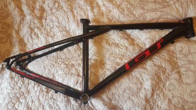

Так перья из алюминия? Почему швы такие на фото
ssilk
Цитата: Paxxa от 30 Янв. 2021 в 17:35Почему швы такие на фото
Китайский TIG однако...) Для удешевления варят постоянным током, быстрее,  расход газа меньше, сам ток ниже, присадка абы какая, но и качество похуже.
Хотя, на мой взгляд, при массовом производстве эти издержки не имеют такого значения. Делаем вывод - голимый подвал. :-D

stels
На фото вообще швы выглядят ужасно. Даже если реально хорошие.
Paxxa
Цитата: stels от 30 Янв. 2021 в 18:39На фото вообще швы выглядят ужасно.
Чем это.

Zaskar
Цитата: ssilk от 30 Янв. 2021 в 18:02Китайский TIG однако...) Для удешевления варят постоянным током, быстрее,  расход газа меньше, сам ток ниже, присадка абы какая, но и качество похуже.
На фото - одна из лучших велосипедных рам для кросс-кантри. Можно увеличить и обратить внимание на швы.
Понятно, что никто не знает как это делается и в каких условиях. Но, не имея информации делать конкретные выводы, по-моему, в высшей степени непрофессионально.

ssilk
Цитата: Paxxa от 30 Янв. 2021 в 18:56Сталь так смогут тоже сварить?
Для стали даже TIG не надо, опытный сварщик электродом и то лучше сделает, а полуавтоматом и подавно...
Цитата: Zaskar от 30 Янв. 2021 в 19:13не имея информации делать конкретные выводы,
"Если что то ходит как утка, крякает как утка и выглядит как утка, то это утка..."(© W.C.)
"Понимание некоторых принципов избавляет от знания множества фактов..." (© Не помню кто.)
Понимаете ли, сварка алюминия, в отличие от сварки стали, имеет гораздо меньшую "свободу" в применении технологий... Ключевой момент это пленка окислов на алюминии, которая имеет температуру плавления в несколько раз более высокую, чем сам алюминий. Из за этого, для качественного шва, используют определенные наработки. Сварка алюминия это не просто электрическая дуга в среде аргона или гелия, это еще и куча технических особенностей самих сварочных аппаратов и определенные параметры электрической дуги. Например, инвертор должен уметь варить переменным током с регулировкой баланса полуволн. Отрицательной полуволной сдирается та самая оксидная пленка, а положительной собственно расплавляется металл. "Ванна" получается чистой и шов красивым.  Ну вот как на велораме...) Правда там еще и с присадкой варили. Ну и, есть особенности сварки именно велорам, там важен не столько красивый шов, сколько прочный.
Вот так выглядит более или менее качественный шов
А так, швы гаражных умельцев, которые врукопашную прикручивают подачу аргона к обычным DC-инверторам и варят обратной полярностью...
