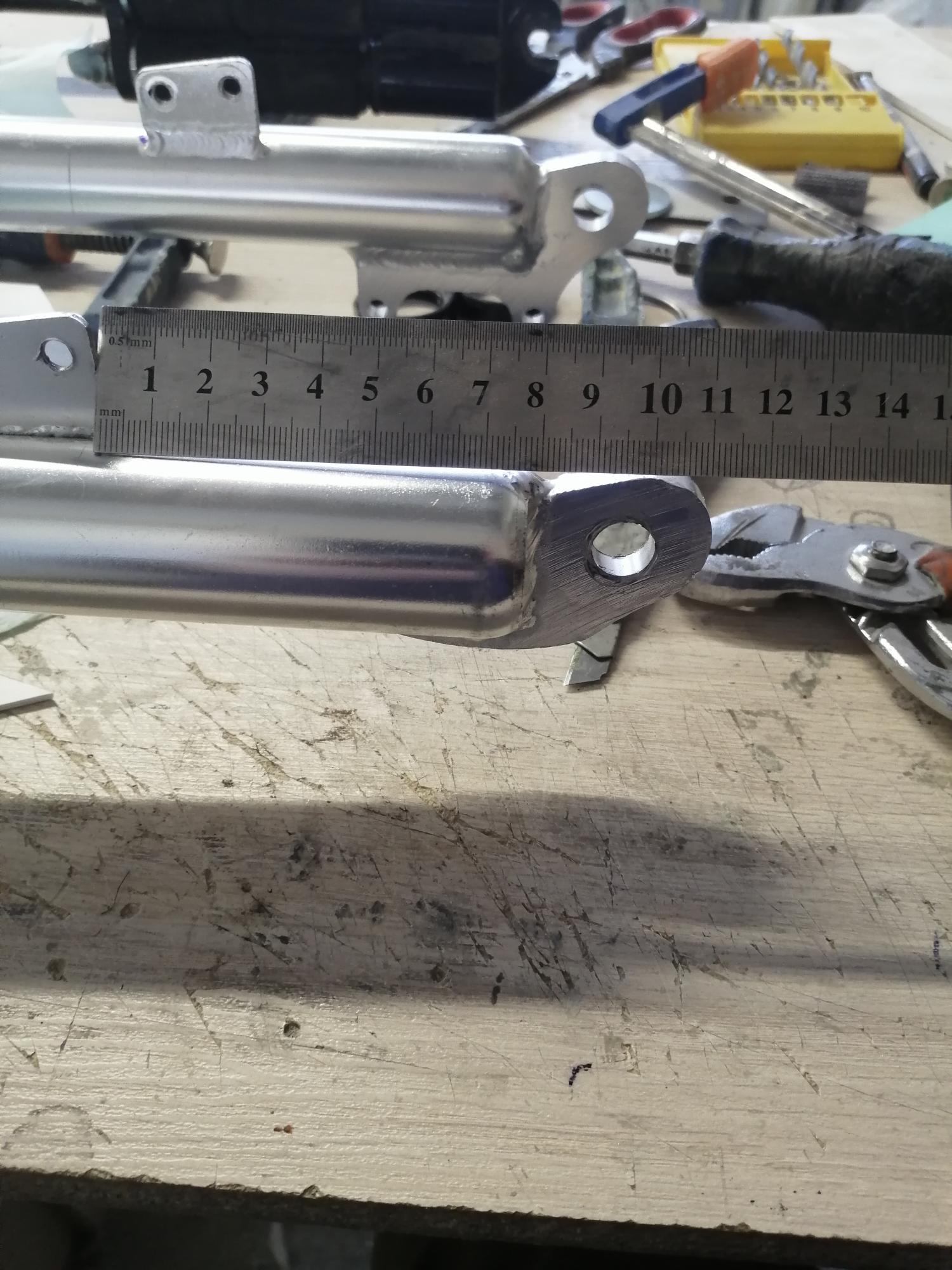

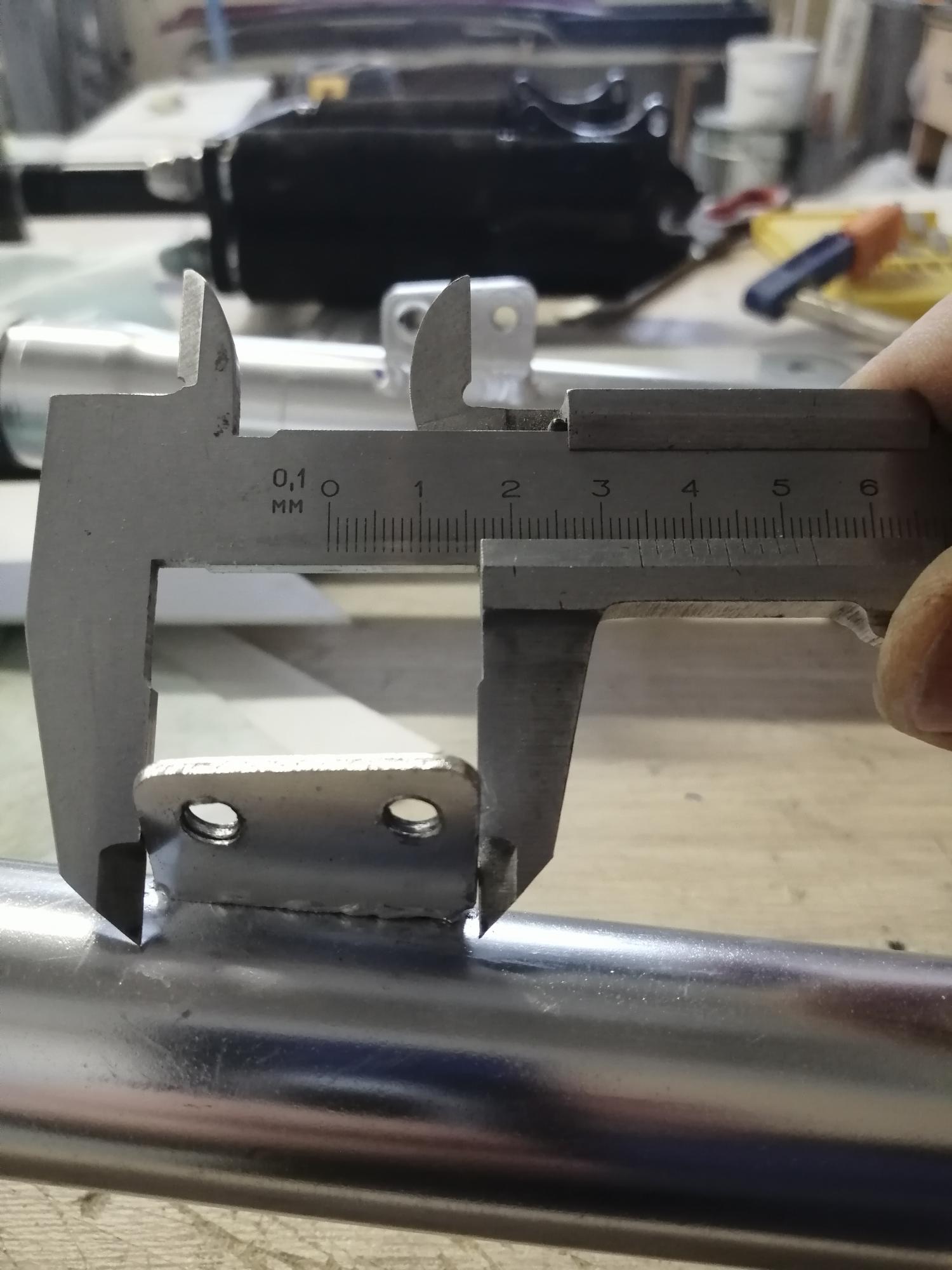

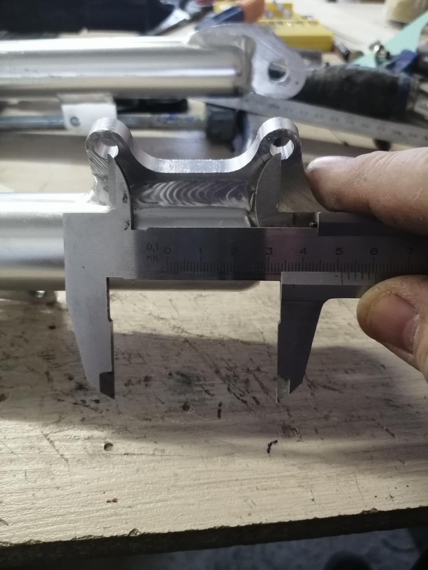

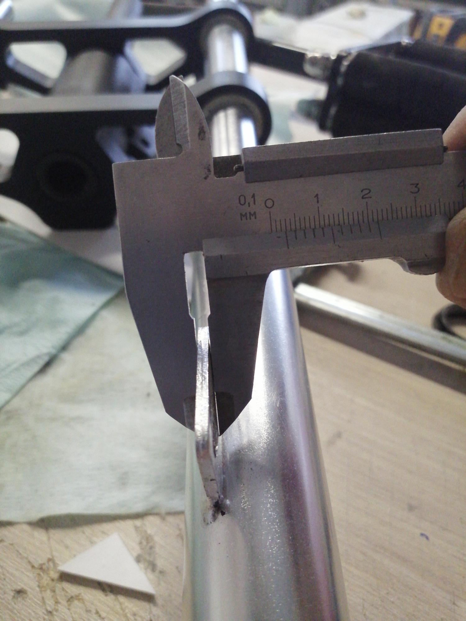

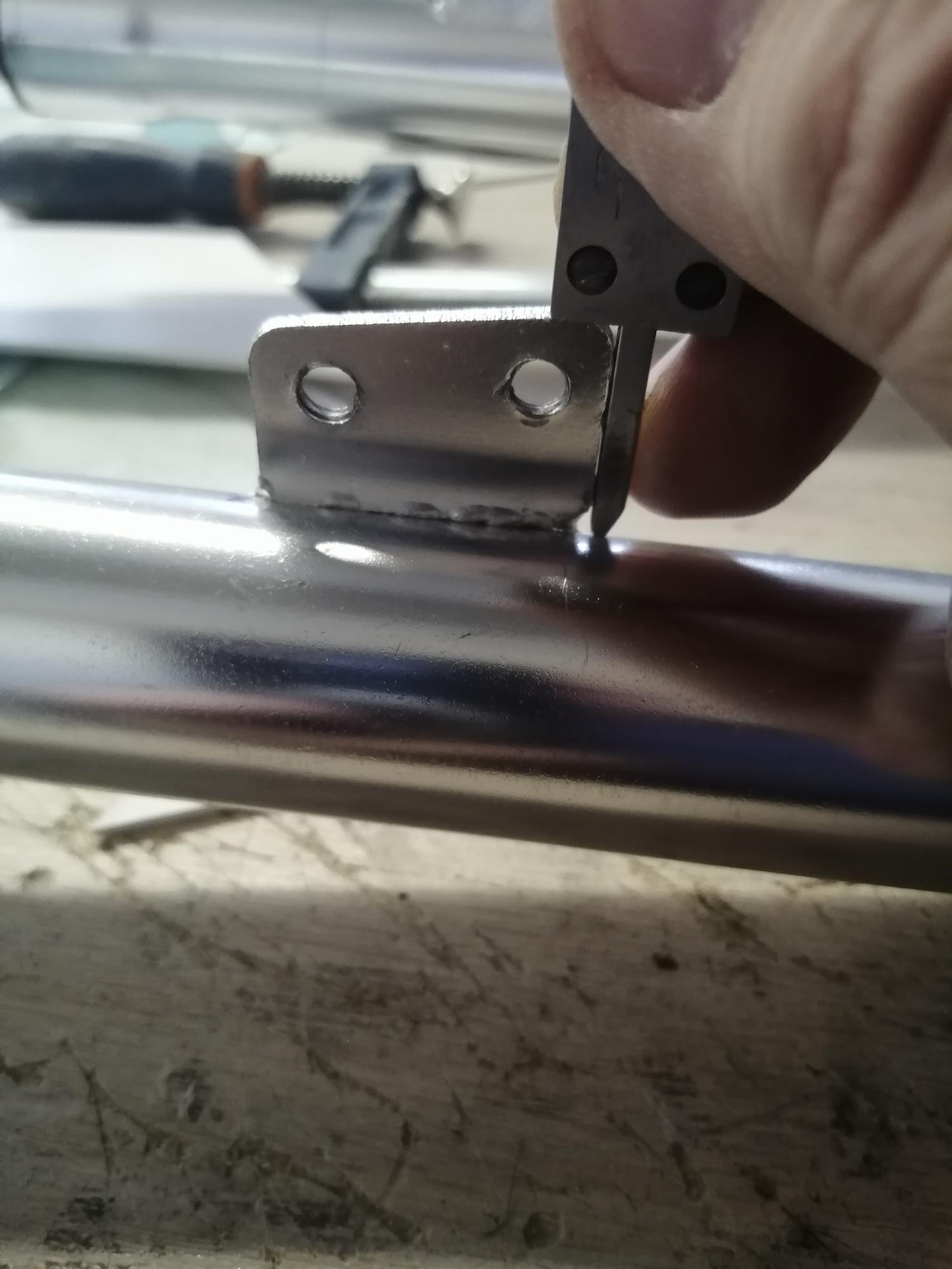

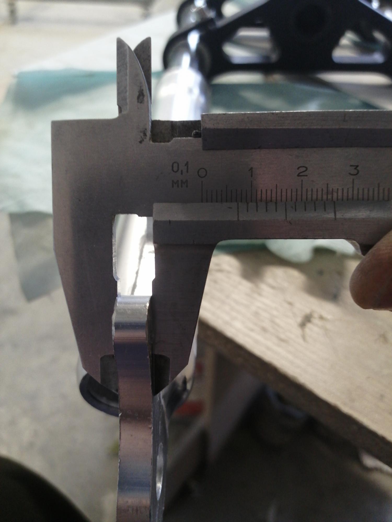

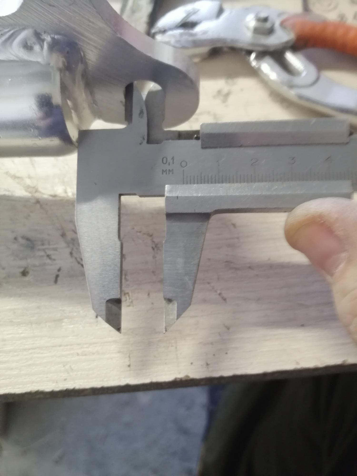

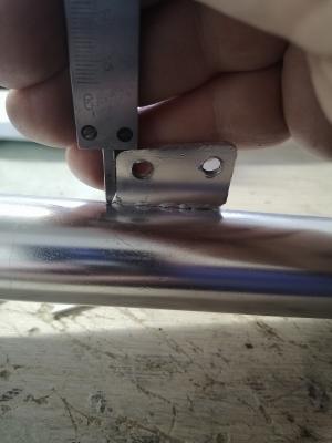

Цитата: Paxxa от 31 Янв. 2021 в 04:47Вы так и не сказали из какого материала перья.
Докладываю.
Штаны и дропы - алюминий. Какой конкретно, 6061, или 7005 - неизвестно.
Размеры на фото.
Zaskar
Paxxa
Бабай
Цитата: Paxxa от 01 Фев. 2021 в 04:41Штаны и дропы - алюминий. Какой конкретно, 6061, или 7005 - неизвестно.
А может это говённый ЦАМ ... да ещё вторичный ...
Неужели китайцы перестали наживаться на материалах, подменой на более дешёвые сплавы  :bw:
Однако, пока дроп не отломится - не увидишь  :bn:

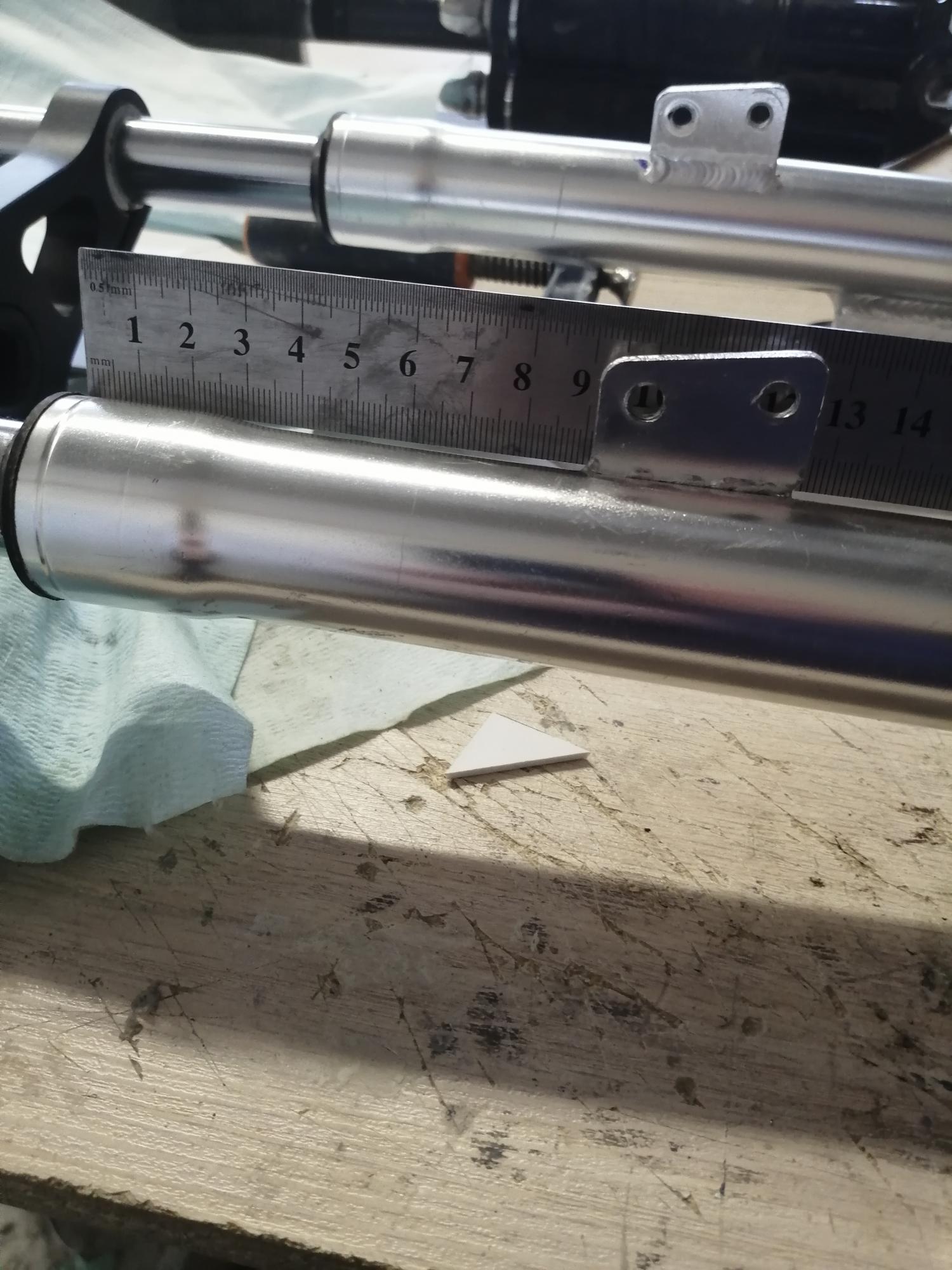

Zaskar
Да!
Свободный ход вилки получается 50мм. Не Бог весть что, но для асфальта пойдет. И вес, ровно на 1 кг легче чем штатная.
Добавлено 01 Фев. 2021 в 10:59
Цитата: Бабай от 01 Фев. 2021 в 10:56пока дроп не отломится - не увидишь
Это точно. Но очень хочется надеяться на лучшее.
Бабай
Цитата: Zaskar от 01 Фев. 2021 в 10:57Это точно. Но очень хочется надеяться на лучшее.
Возможно, цилиндр штанов из более хорошего материала, а приварные детали из ЦАМ.
Меня на эту мысль наводит конструкция дропа, если можно так назвать дырку. Вместо вилки для вставляния оси - просовывательное отверстие :eureka:
А целое ухо с отверстием труднее сломать, чем отломить половинку дропа такого хрупкого материала, как ЦАМ  :bw:
Paxxa
Ну или надеть снизу на штаны стальную трубку на которой будет закреплен стальной дроп. Вопрос смекалки. И он решаем

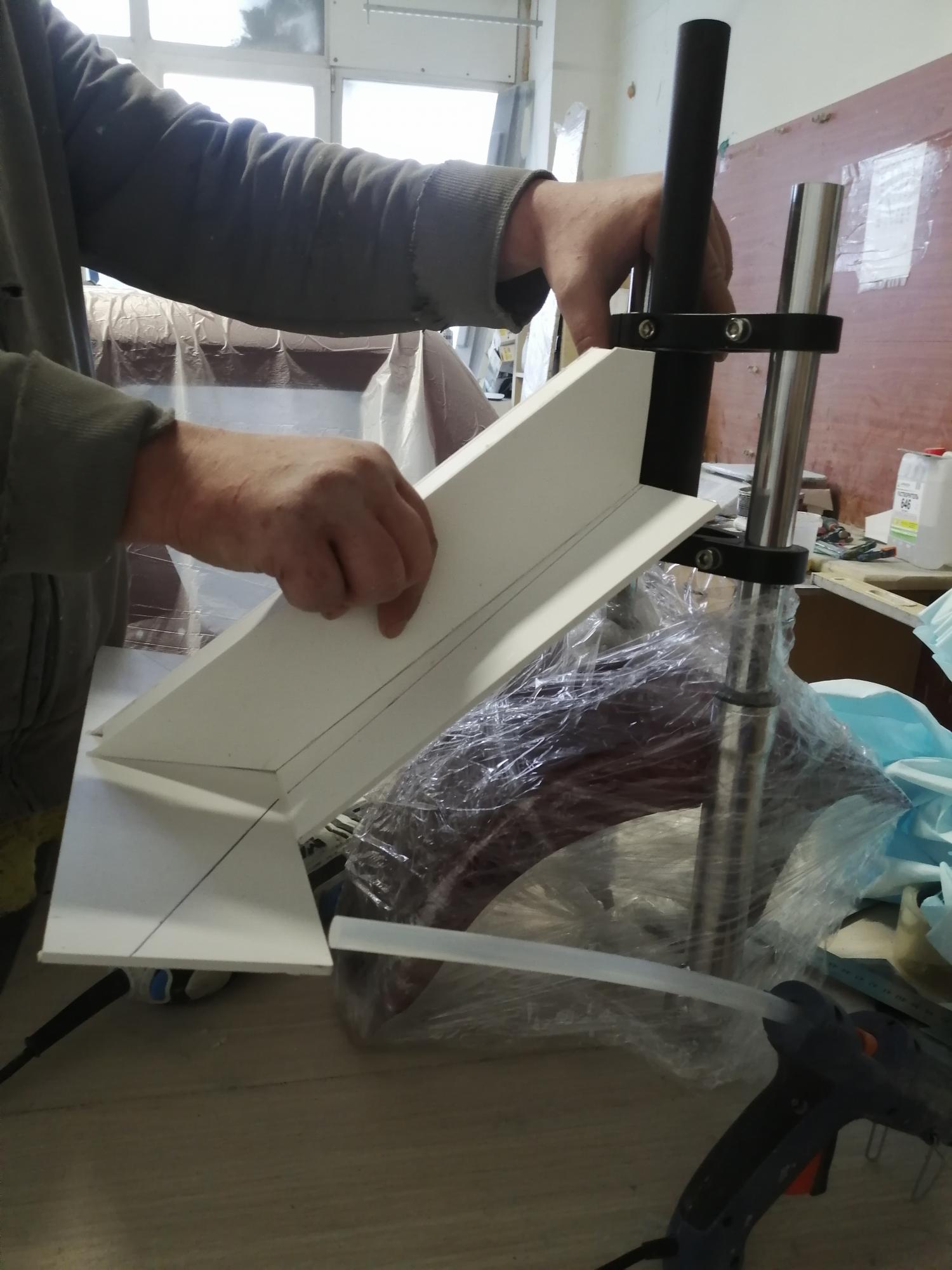

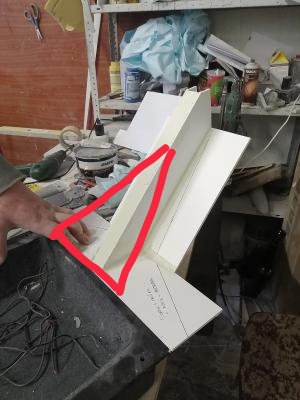

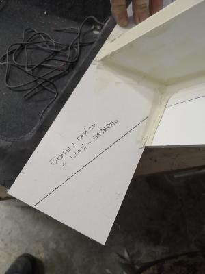

Zaskar

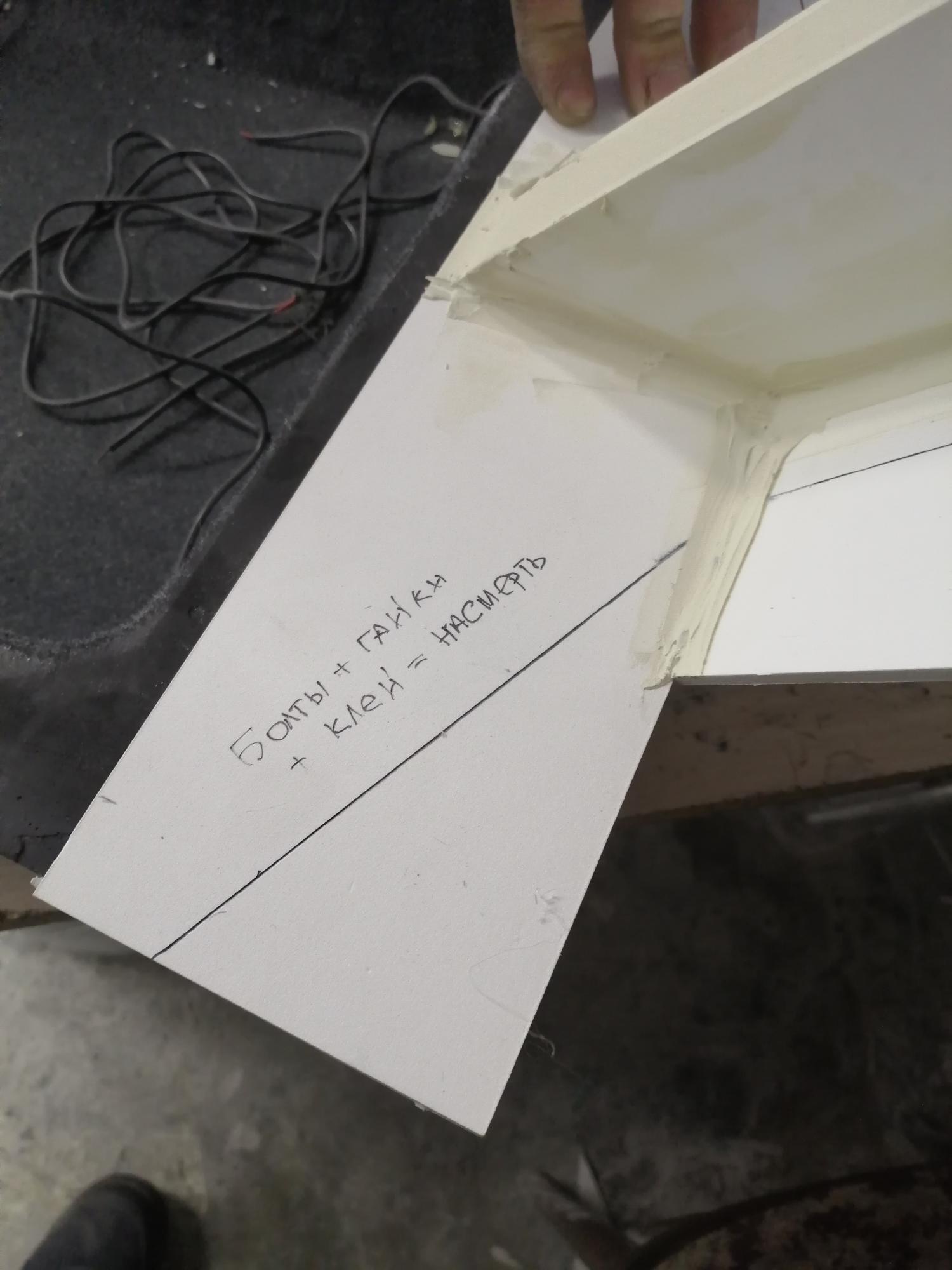

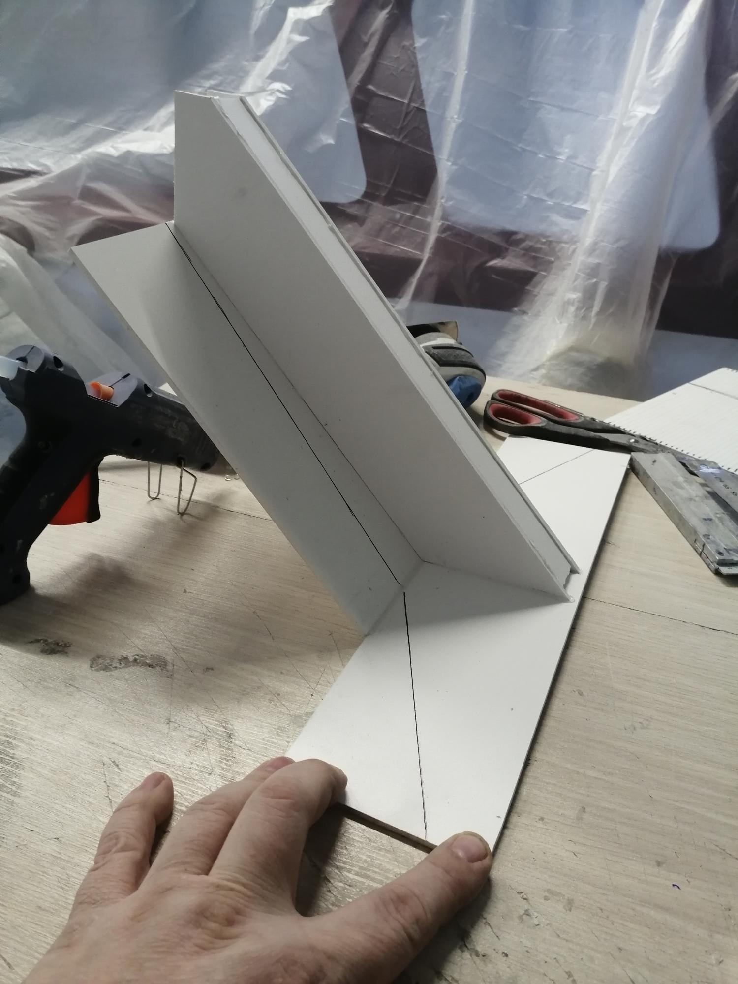

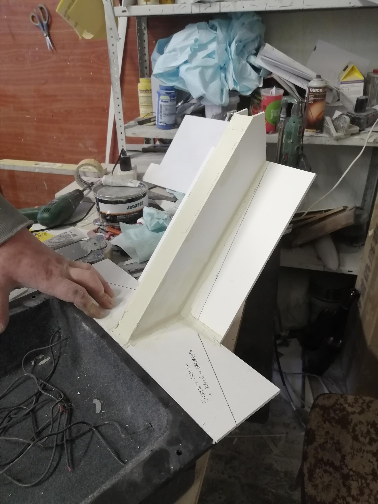

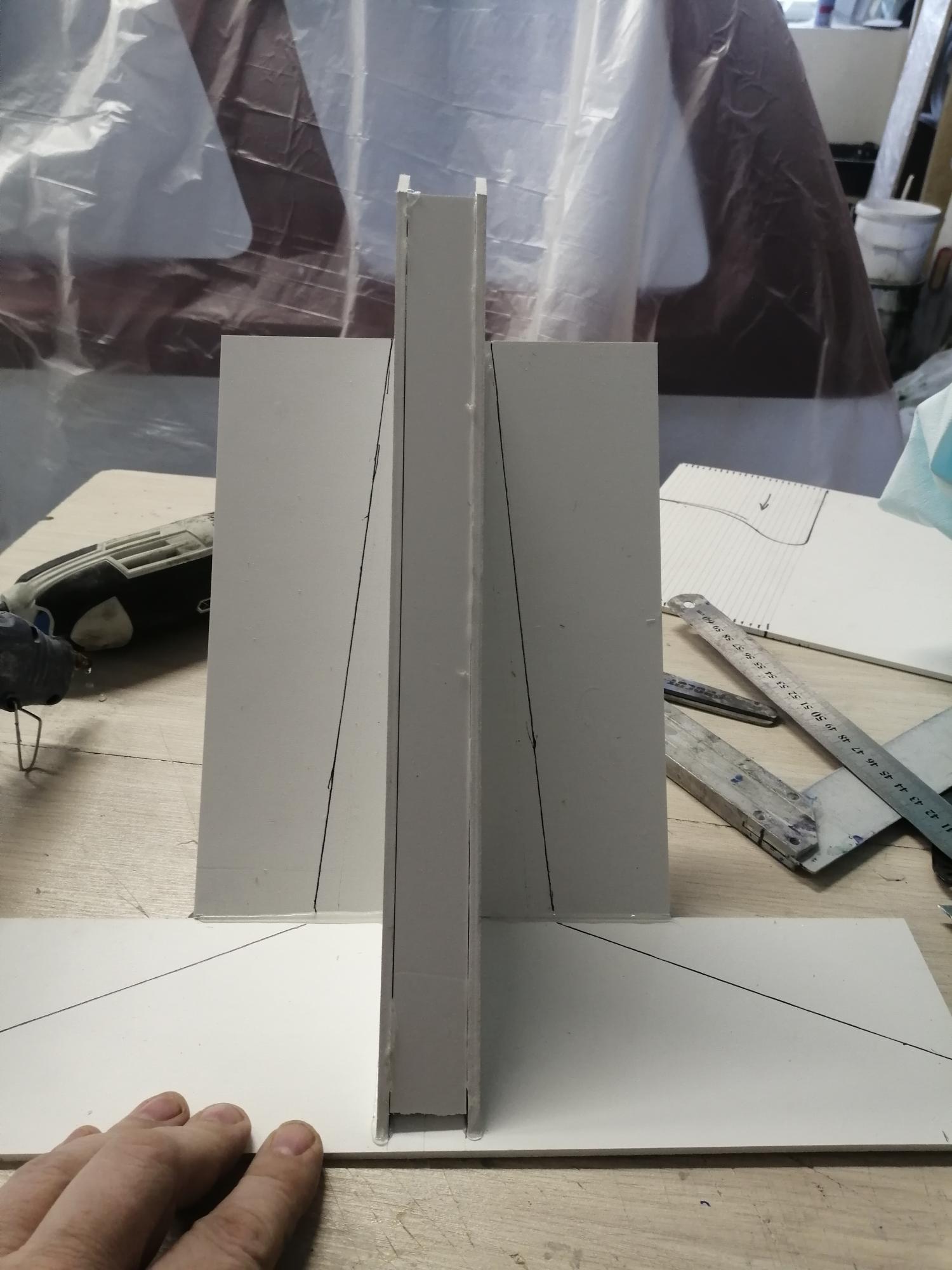

dion72

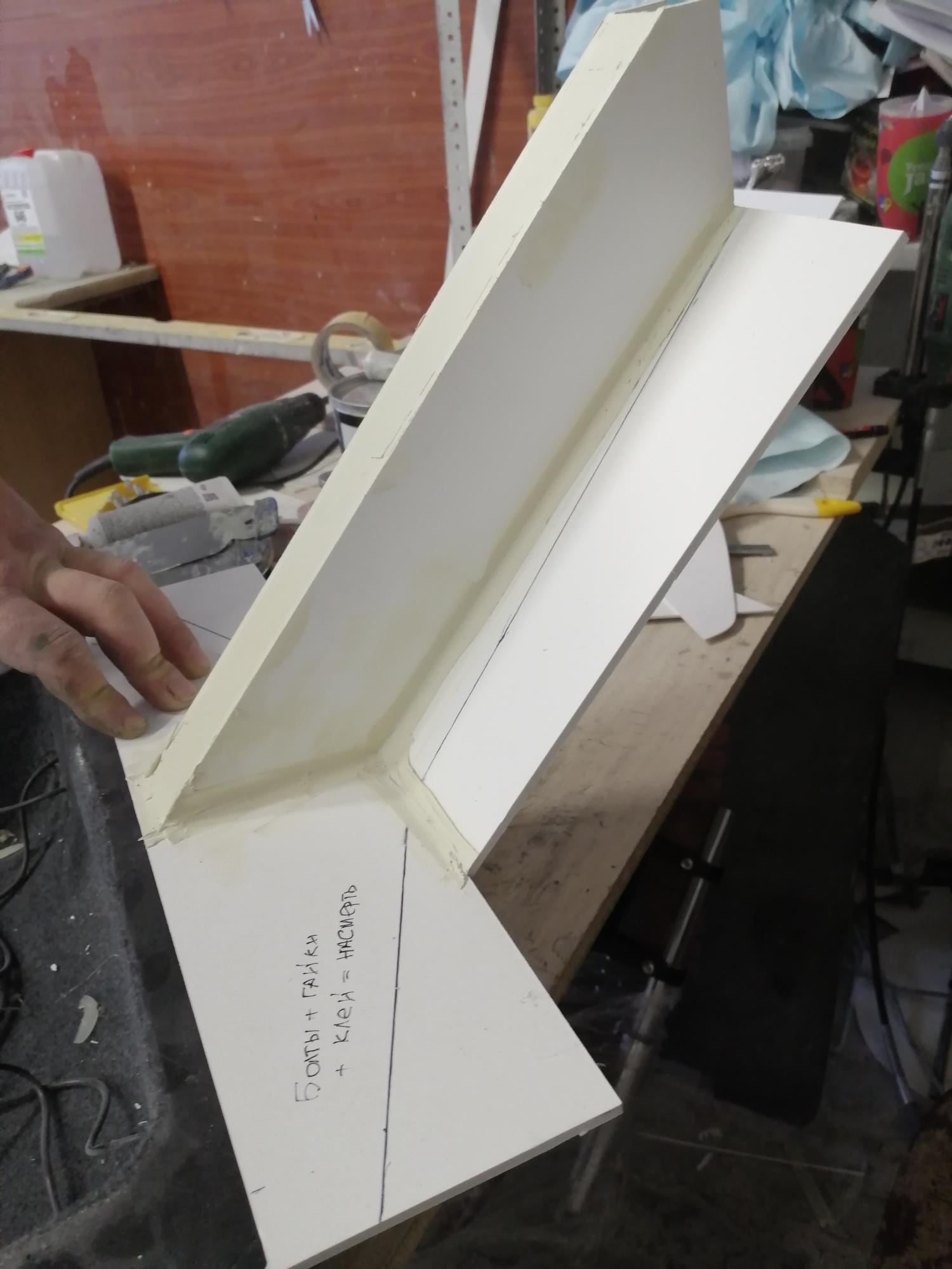

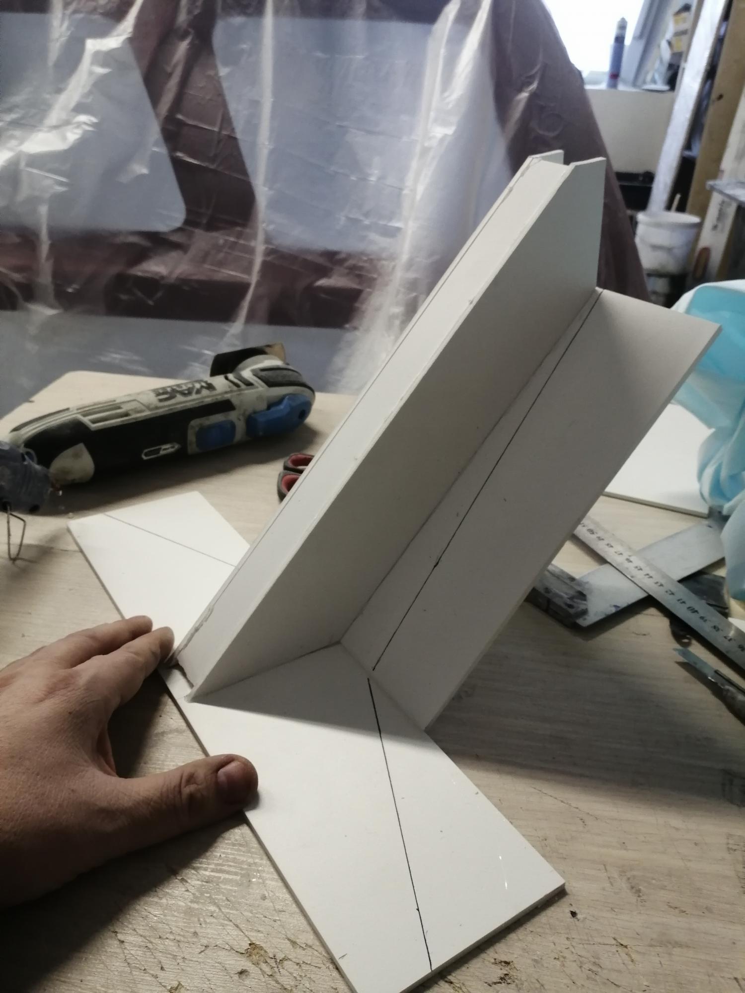

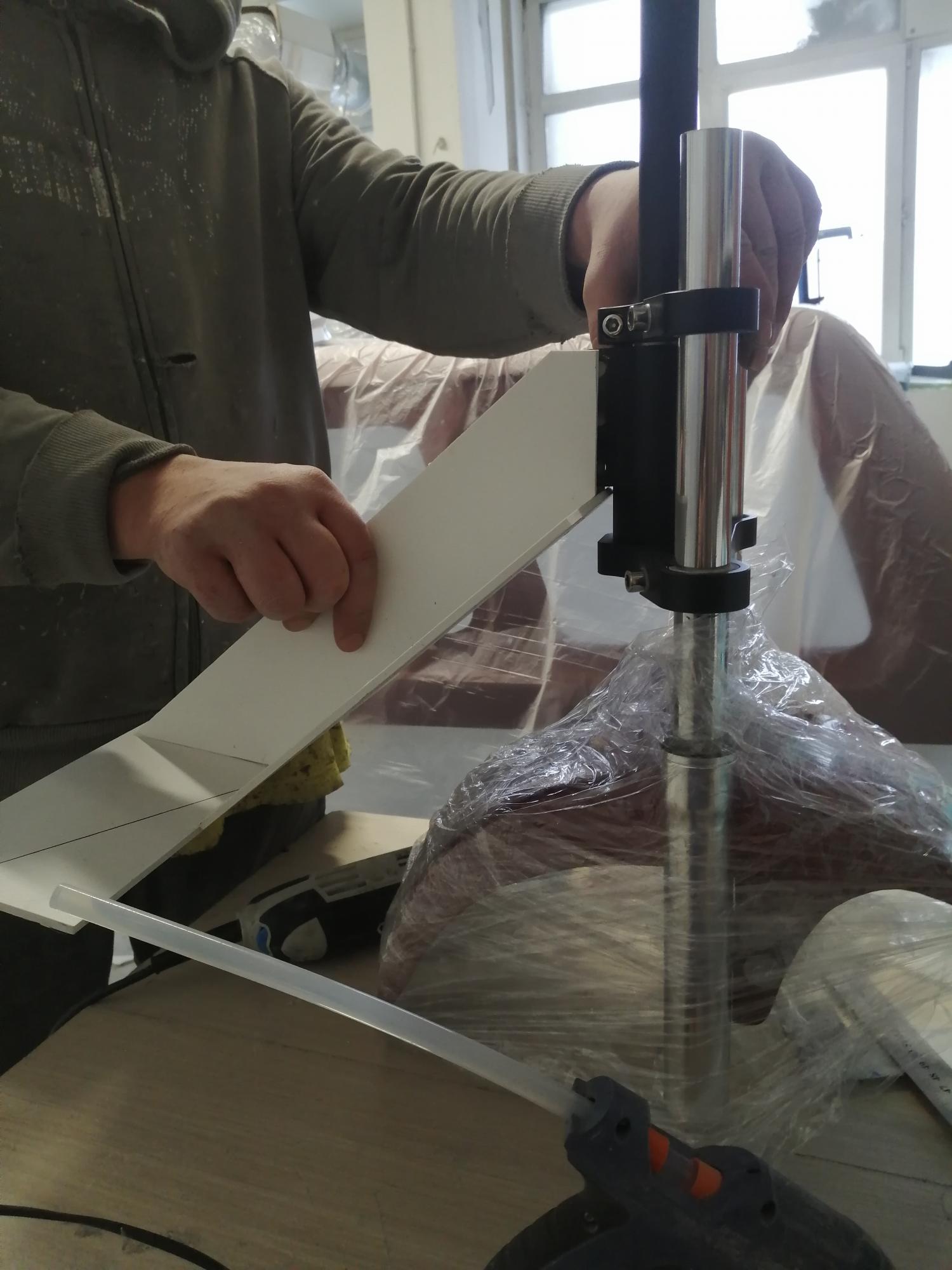

Макс,а как предполагается гуся к мангалу крепить?если за нижнюю плоскую часть,то надо какие-то треугольники жёсткости заложить.
Zaskar
dion72
Ты не понял,между этой плоской частью которая на болты и клей,и гусем,нужно ребро жёсткости делать,иначе дека и рулевая будет своей жизнью жить,и болты нужно как можно ближе к ребру жёсткости крепить.
Добавлено 03 Фев. 2021 в 15:43
Вообщем если сзади гуся треугольник разместить жесткость в разы увеличится,а с переди от него толку ноль
dion72
Zaskar
Ты плохо смотрел. На фото выше очерчен профиль того что будет. И ребра там есть. Отформовано будет как единый целый монолит.
Добавлено 03 Фев. 2021 в 15:51
Но, если тебя это смущает, то можно еще парочку добавить.

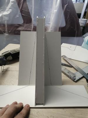

dion72
скинь фото деки перевернутой с переди
