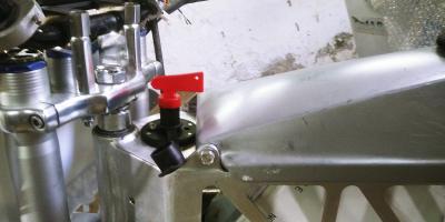

А ключ вот такой я поставил себе. На 300А:
Красный флажок вынимается и резиновой крышечкой закрывается. Выглядит как кнопка.
