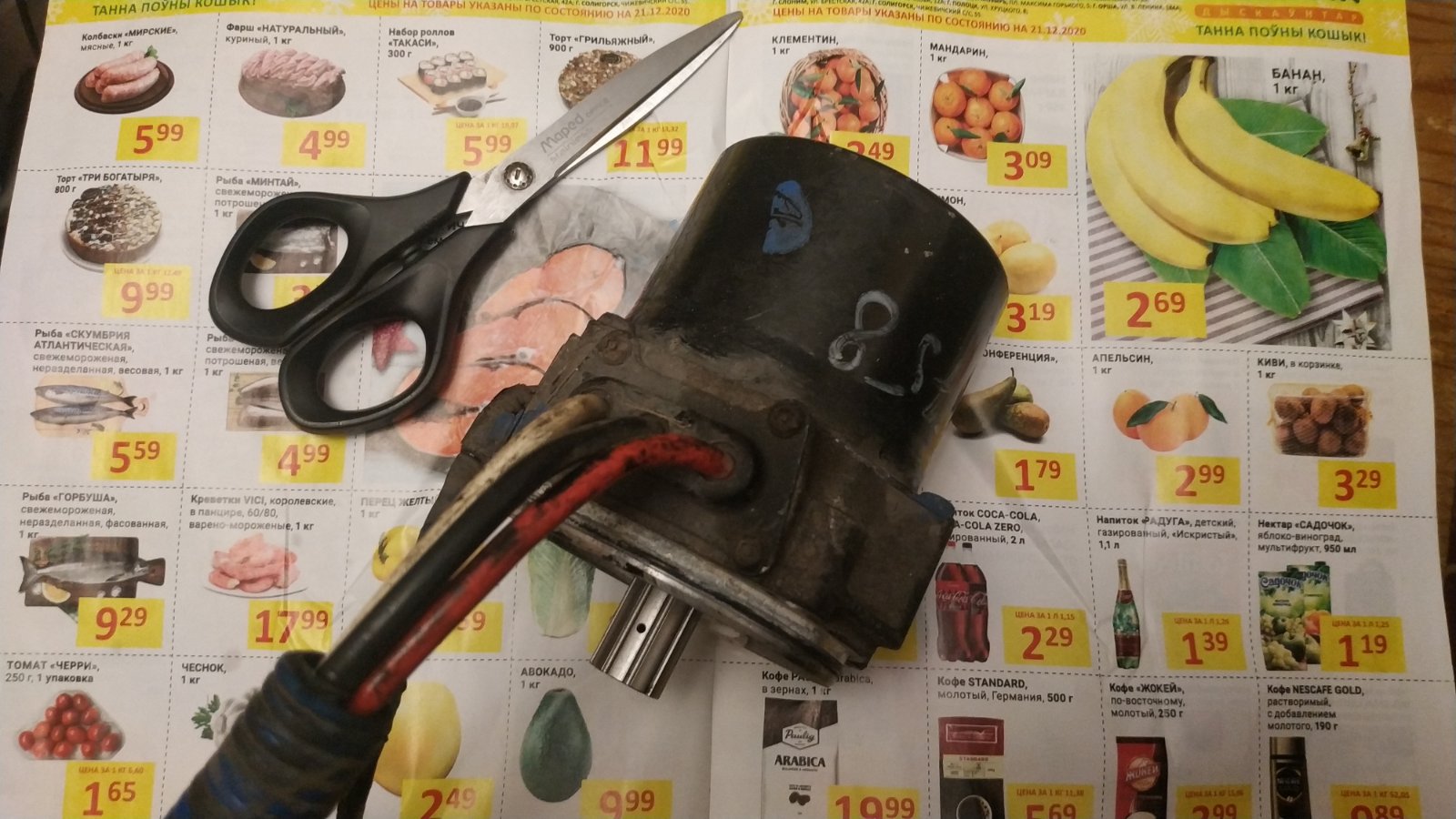

Самый мелкий Уотерснейк 18, потребляет 15 ампер, давит 8,5 кг, ток ХХ 1.2-1.3 ампера.
30 амперный мотор давит килограммов 13-15, 50 ампер давит 23-24 кг.
У меня был трицикл, э
то конец 80-х годов, мотор от болгарской ЭВМ, 30 вольт 1600 оборотов, по прямой отъедал 3 ампера, это с тремя канистрами воды по 40 литров, пустой что то не измерил, дык 2-х аккумуляторов по 36 а.ч -24 вольта хватало на 65 километров, то есть ездил в соседнюю деревню за водой, пока колодец не вырыл. То есть он как минимум не хуже бесколлекторного.

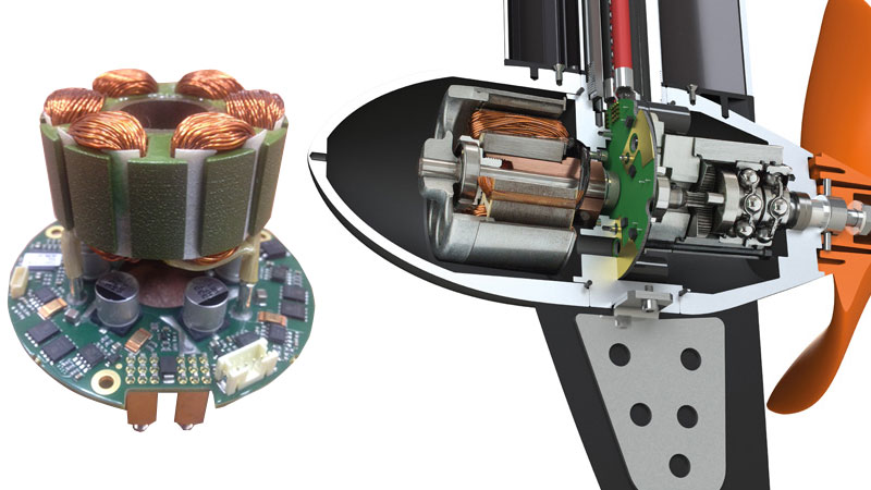

Я брал покататься бесколлекторного китайца на базе отдыха, там планетарный редуктор, слушать это нельзя, хочется убежать, и мотор воет, и редуктор.
Поищите на ютубе лодочный мотор Torqeedo, там правда почти везде музыка играет, но есть несколько где слышен его вой, сразу расхочется. Там бесколлекторник, правда нигде не говорят что в полный газ аккумулятор на 12 минут.
Нашёл в интернете своё фото мотора о котором здесь писал.
Водномоторник
Said
Цитата: Водномоторник от 09 Янв. 2021 в 01:54
Вот, нашёл.
Ай не, у меня мотор побольше. И редуктор там не нужен. Там сверху фотки есть. И еще сейчас попытаюсь загрузить.
На 12 литийион делает 50000 об/минуту. Есть поспокойнее моторы. И на толщину проводов обратите внимание.

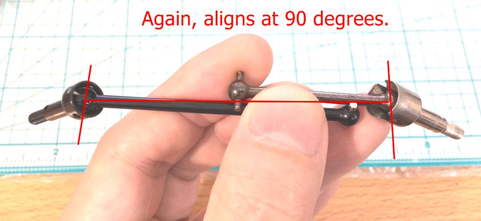

Эта проблема решается очень легко -  модельный мотор со всеми разными непонятными валами-звездочками не соединяется напрямую. У меня соединение шло через муфту или цапфу, не помню точно. Какой то хитрый шарнир.  Мне это давало легкость в разборке и обслуживания мотора.
вот  картинки из интернета, этот механизм используется в РУ машинках.
Мне токари делают что-то похожее, заводское не использую. Это лучше кардана. Во всех осях и шести направлениях может меняться расположение, а вращение будет продолжаться.
В RC-моделизме этот шарнир работает в подвеске радиоуправляемых моделей. Что касается нашей проблемы, поперечная нагрузка на вал не действует на сам вал мотора. На валу мотора только деформация изгиба, только крутящий момент.

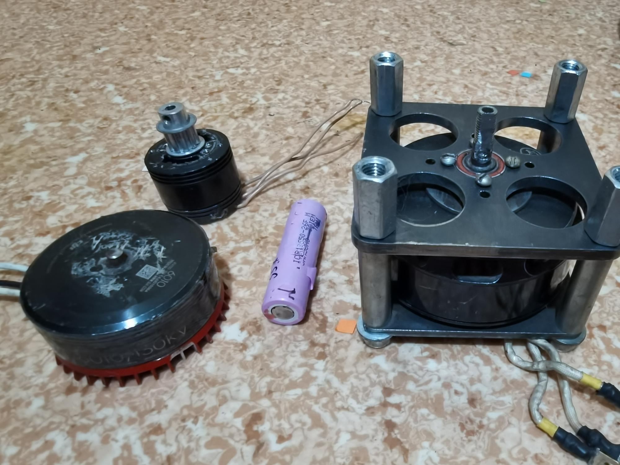

Да не греются они особо.  Мотор с  не менее 200KV в самом плохом случае. А еще лучше меньше 100 или около 100kv.Надо только мотор нормальный ставить.
ю13 т-мoтор например, он всего около 4 киловатта, крутится от VESC. На него легко ставить датчики холла. И тогда цепная или ременная редукция (около 1:5), и на маленьком самокатном колесе будет и скорость и мощность.

Моторчик 3512 не пойдет, слишком он слаб, это пиковая 600Вт, реально 180Вт без ущерба мотору можно использовать. И слишком много Кв, на практике 200-270Кв хорошо для мелких колес, 100-125мм, для 20" вело уже 120-140Кв предел для одной ступени редукции, для 26" и выше надо 60-70Кв но они сволочи на 50-70В например и опять получает 3-4 тыс. об/мин что равно мотору 120Кв на 32В например. В МК и велосипедных моторах пишут честную номинальную мощность, а в реале даже больше, в пике на 30-50% норма а в разгоне до 300%. В модельных наоборот, пишут кратковременную в несколько секунд при хорошем охлаждении максимальную, то есть пиковую/форсированную мощность. Возможно в дроне открытый мотор под напором пропеллера сможет в таком режиме недолго поработать, в транспорте проблема. Знакомый пробовал ездить на 1300Вт моторчике, ну не тянет он, грелся и пахло лаком паленым, а 1800Вт уже неплохо проявил, но надо ещё больше для минимального комфорта, от 2-4кВт брать такие моторчики и типоразмера не меньше 5065. Брал он высокооборотистый мелкий 300Вт для вентиляции станка, так он грелся на ХХ без нагрузки. Плоские коптерные хороши компактностью и большим диаметром, значит момент лучше при таком рычаге ротора.
ЦитироватьПроблема авиамодельных движков даже не в охлаждении (их можно в воде купать и ничего им не будет), а в валу...Он гнется ломается и т.д...
Вообще не проблема, 8-10мм вал не гнется при ременной, тем более ремень демпфирует рывки. Мелкие подшипники проблема, иногда приходится менять если не качественные и со временем шумят. Потому выбирал моторчики с подшипниками минимум 608 типоразмера. При правильно подобранном передаточном на валу мотора мало момента, мотору легче. Все проблемы в выборе слишком мелкого мотора, нелепой редукции когда мотор еле крутит на низких оборотах в низком КПД и сильно греется.
ЦитироватьДа не греются они особо.
Греются, постепенно накапливая тепло, потом долго остывают. Но опять как всё подобрано, лучше запас мощности и побольше размер корпуса, работа в хорошем КПД (редуктор, вольтаж) и не грузить большим фазным.
ЦитироватьПроблема в том, что 100кв моторчики стоят вообще недешево. За их цену можно редукторник купить... А если учесть стоимость муфт, шкивов, ремней, подшипников, опор... так вообще под дд тянет
Не так однозначно. Сначала тоже так думал собрав на модельном и потратив на всё (кроме донора велосипеда) тысяч 15. Надоело с теплом бороться, колхозить бесконечно, нет педалей с ремнем. Взял Бафанг 750Вт кареточный, выходит пока в раз 5 дороже и проблем с колхозом стало не меньше, то чейнлайн не попадает на кассету ровно и надо как то либо драпауты расширять и втулку сдвигать или более длинную втулку, то на раме нет "петуха" так как кастом сборка из сингл спид надо вытачивать. Как то стал больше уважать самосбор по модельной схеме, дешевле, универсальней, всё что угодно можно настроить (Веск) под любой вольтаж, аккум, 4 вида управления газа, кривые газа, менять редуктор под скорость или трактор, разгонять фазный как хочешь. А что Бафанг, 2 режима газа и ограничение в минус батарейного, вот и все настройки юзера. Стоимость ремня 500-700р, ходит долго, шкивы бесплатно 3Д принтер, стальной на мотор шкив малый 270-400р. Запчасти к Бафанг до 10т.р. за шестеренку, цепь и звезды как расходник только деньги вкладывай каждый сезон. На модельном как ни странно у меня всё на соплях вел сделан но пол сезона ни одной поломки, износ только мелкий моторный шкив на 50-60% потому что пластиковые на 3Д принтере и 18-20Т 5М, колесный шкив износа не видно, стальные моторные будут несколько сезонов ходить, за один сезон у меня он только отшлифовался до блеска, чернение слезло.
ЦитироватьЭт да. Компактность их фишка. Ну единственное я сомневаюсь за старт с места... У редукторников он аж "бьющий" такой, а как с модельными?
С модельными то же самое, он же с редуктором получается и не важно планетарный как в МК, цепной или ременной, сколько сделаешь соотношения редукции так и поедет, либо козлить но максималка малая либо овощ но скоростной плавно разгоняющийся. Просто не надо смотреть на хар-ки китайские по мощности, мой 6384 моторчик заявлен как 4,6кВт а в номинале на пониженном вольтаже 28В он как 700Вт с пиковым 1100Вт и 40 максималка, в горки тянет без проблем. Но если ему вольтажа добавить, изменить передаточное, то думаю пару кВт в номинале можно получить.
