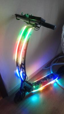

Строю электросамокат с нуля, без станков только руки

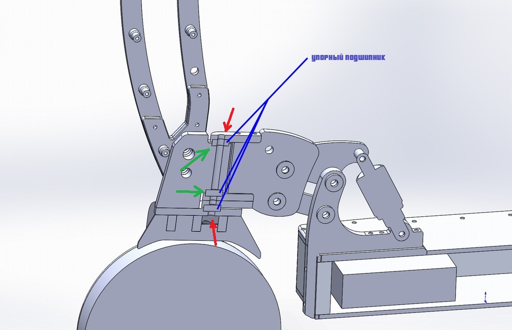

Появилось желание порисовать ещё части weped'a.. Не могу понять, какие подшипники установлены в узле рулевой стойки?
По фотографиям ощущение, что там, максимум, тонкие шайбочки стоят и на этом всё, но ведь это было бы как-то не по weped'овски :)
Я под такие проектировал - https://aliexpress.ru/item/32644126203.html?aff_fcid=ef0f8df928d9452ebb184a716c8f6dcf-1620502093449-07129-_dVh6yw5&aff_fsk=_dVh6yw5&aff_platform=portals-tool&sk=_dVh6yw5&aff_trace_key=ef0f8df928d9452ebb184a716c8f6dcf-1620502093449-07129-_dVh6yw5&dp=5f00a2afa63d33fbaf251164&terminal_id=173040d9ec0643c282d432371b4f64d3&sku_id=59635848734
Мне кажется лучше ставить латунные втулки и нейлоновые кольца. Подшипники разобьет. Есть видео, где французы показывают как они были разбиты после 1,5 лет эксплуатации в Weped.
Еще такой самокат лучше использовать как прогулочный.

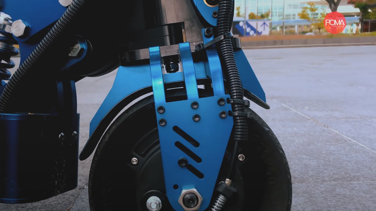

[user]Сергей1947[/user], глянул ваш чертеж и у меня возникли вопросы, которыми я задавался и раньше. На тех видео и фото, которые я видел в интернете, касательно конструкции подвески для SS и подобных, я отчётливо видел сквозной болт с гайкой, стягивающий обе стороны (стороны указал красными стрелками). Всё бы ничего, но одна из этих сторон жестко связана с самокатом, а вторая с его рулевой частью. То есть при повороте руля эти стороны вращаются относительно друг друга и этот главный болт с гайкой мешают этому вращению создавая трение и износ. Тут явно какая-то ошибка.
Присмотрелся к конструкции младшей модели - FOLD'у.. Похоже внизу, таки, установлен подшипник, прям под гайку.
И второе. А так ли нужны подшипники, на которые я указал зелеными стрелками? Хорошо, наличие верхнего, и уж тем более нижнего - я могу понять, но нужен ли средний? На него, ведь, не оказывается какого либо давления при движении.
То, что на самокаты точно ставят нижний подшипник - доказано, судя по фото, стянутого из Weped'овского Instagram.
А вот по поводу остальных... Есть ли подтверждение этому?

Сергей1947
Мне кажется там подшипник глубоко посажен так как есть зазор.

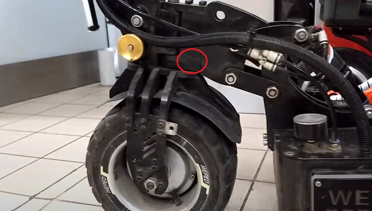

[user]Сергей1947[/user], судя по видео - там больше проблема не с подшипниками, а с расшатанным крепежом выноса для подшипников. Имею ввиду крепление тех двух одинаковых деталей, в нижней части рулевого механизма. Отчётливо видно, как люфтят, хотя должны быть закручены болтами снизу намертво. Человек ещё указал на это место пальцем.

https://youtu.be/Bo58TosdnO0 В этом видео к концу видно что используются обычные шариковые упорные подшипники. На оси складывания задней подвески тоже ставят точно такие же открытые всем говнам подшипники. Не лучшее техническое решение, упорные не расчитаны на радиальные нагрузки. Даже если впрессовывают втулки, всё равно дичь полная. И потом, любой конструктив на болтах рано или поздно даст люфты, или надо протягивать до звона, а это не лучший вариант. Комбинации шип-паз-болт даст в разы большую жёсткость и прочность, Wepedы по сути красивые по своему аппараты, но напрочь непрактичные, с кучей конструкторских косяков, понты корейские)).
Простите мне столь резкую оценку, но любой самодельный вепед будет лишь не лучшим подобием, лишь закосом ПОД ВЕПЕД, это как виниловая плёнка а ля карбон которая никогда не будет настоящим великим композитом. Куда лучше будет если кто то будет руководствоваться некоторыми конструкторскими решениями корейской конторы. К примеру тот же рычажный узел классического вепеда можно применить в вилке гирдер , то есть разместить пружинный аморт на вытягивание сзади рулевой штанги и вверху, а не между перьями, да и перья можно сделать не два а по сути из трех деталей, отсутствие аморта спереди даст разгуляться фантазии, думаю уже смекнули что получится не закос под вепед, а нечто совсем другое и не менее красивое и харизматичное).
Sonar

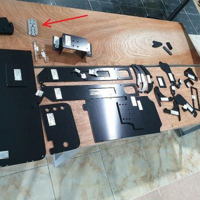

[user]a.l.e.x.100[/user], спасибо за информацию. Понятно, что вся эта сборка имеет кучу косяков, но на данный момент хочется, так сказать, воочую "пощупать" эти косяки и уже по факту отталкиваться в пользу других решений. Самое сложное - это найти все компоненты (исключая моторы, пожалуй. Они очень дорогие и, похоже, под заказ) собрать всё в кучу и состыковать. А потом уже будет гораздо легче что-то менять, благо 90% самоката состоит из фрезерованного листового металла. Я планирую закупить металл с запасом, по этому будет простор для творчества :)
