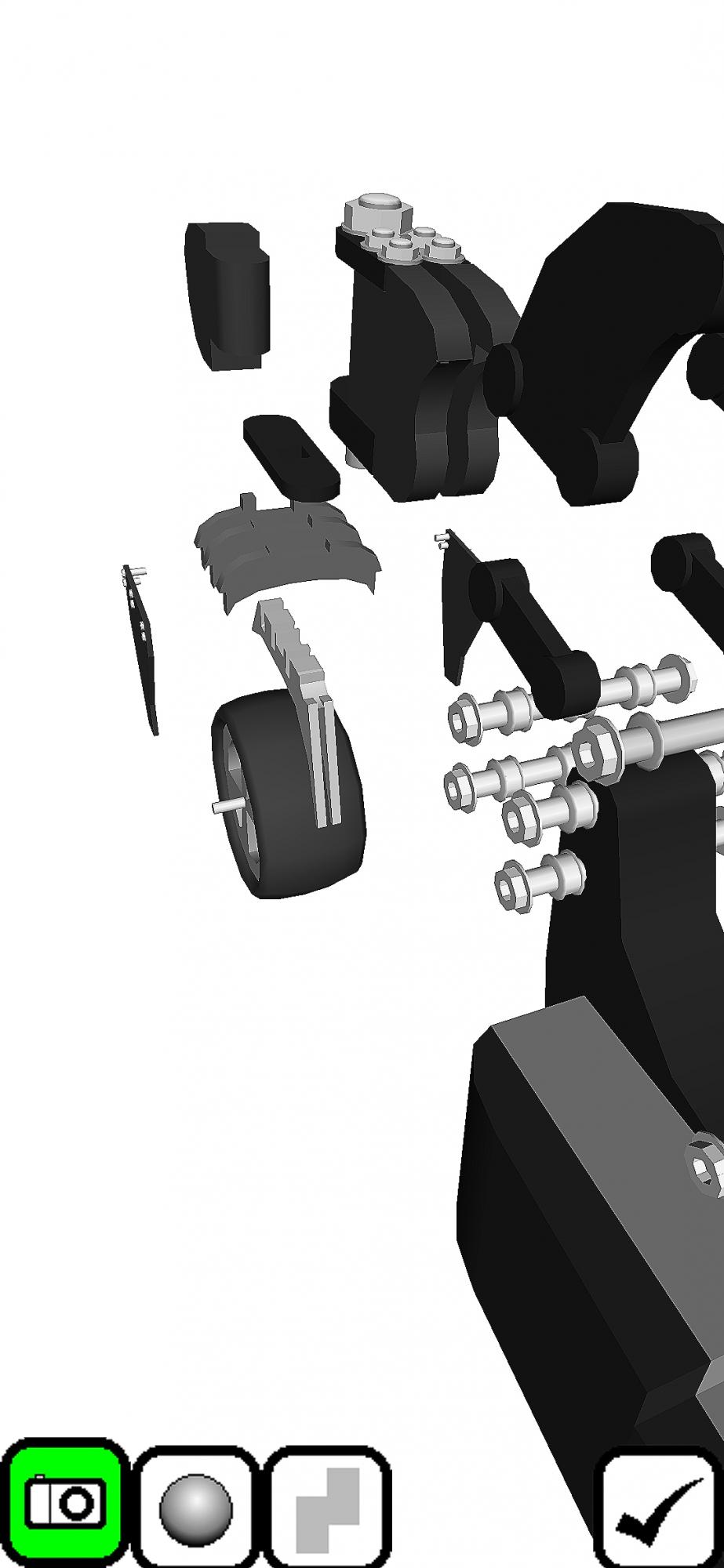

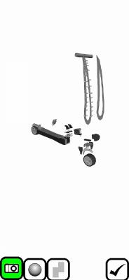

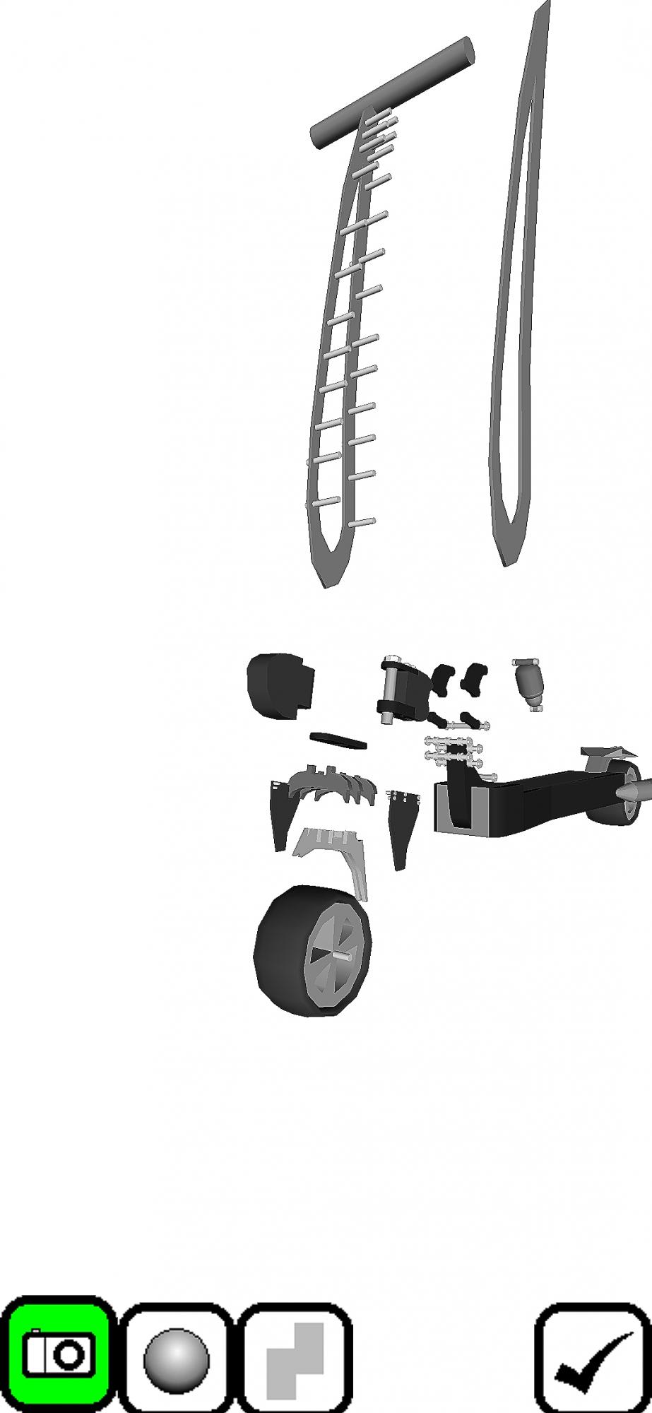

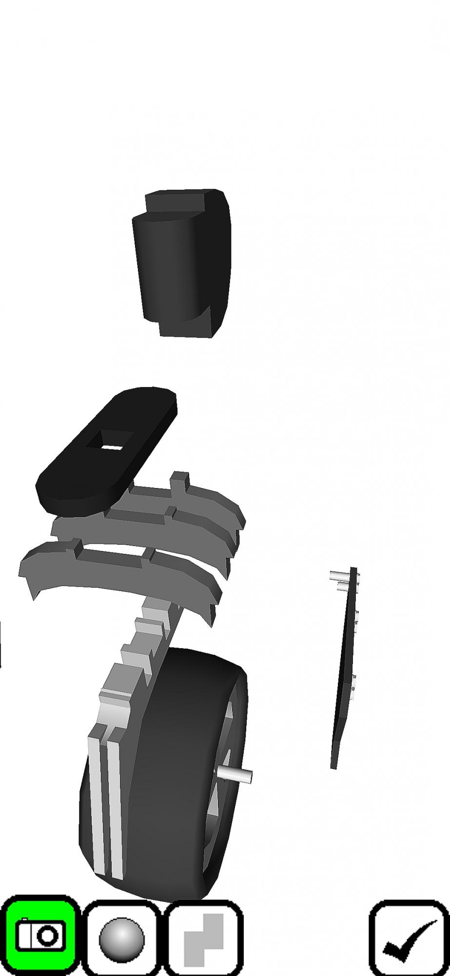

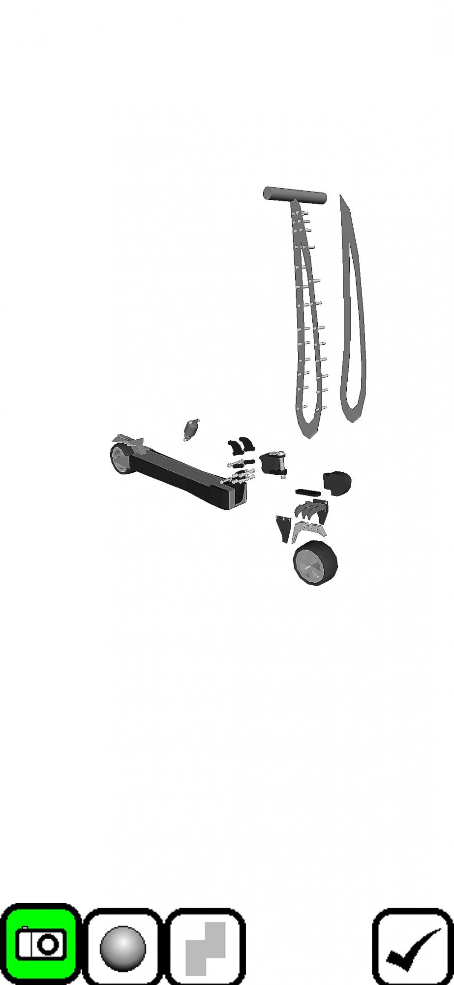

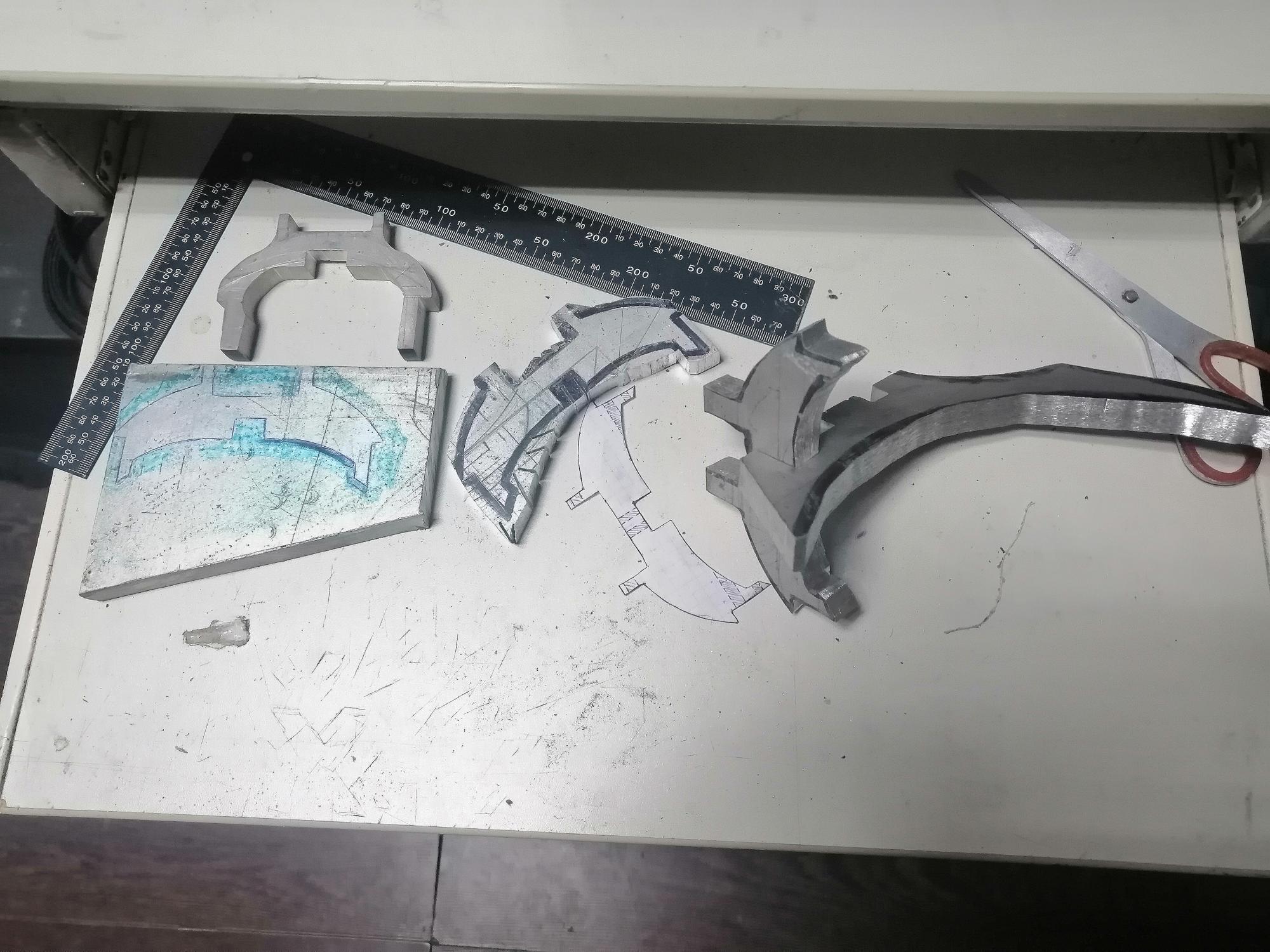

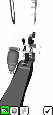

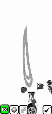

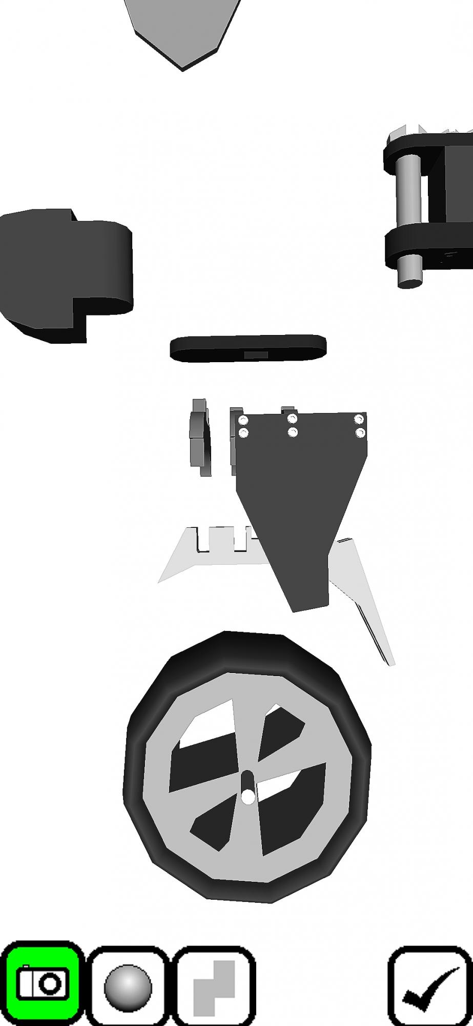

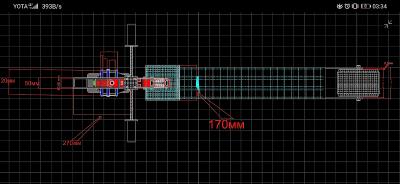

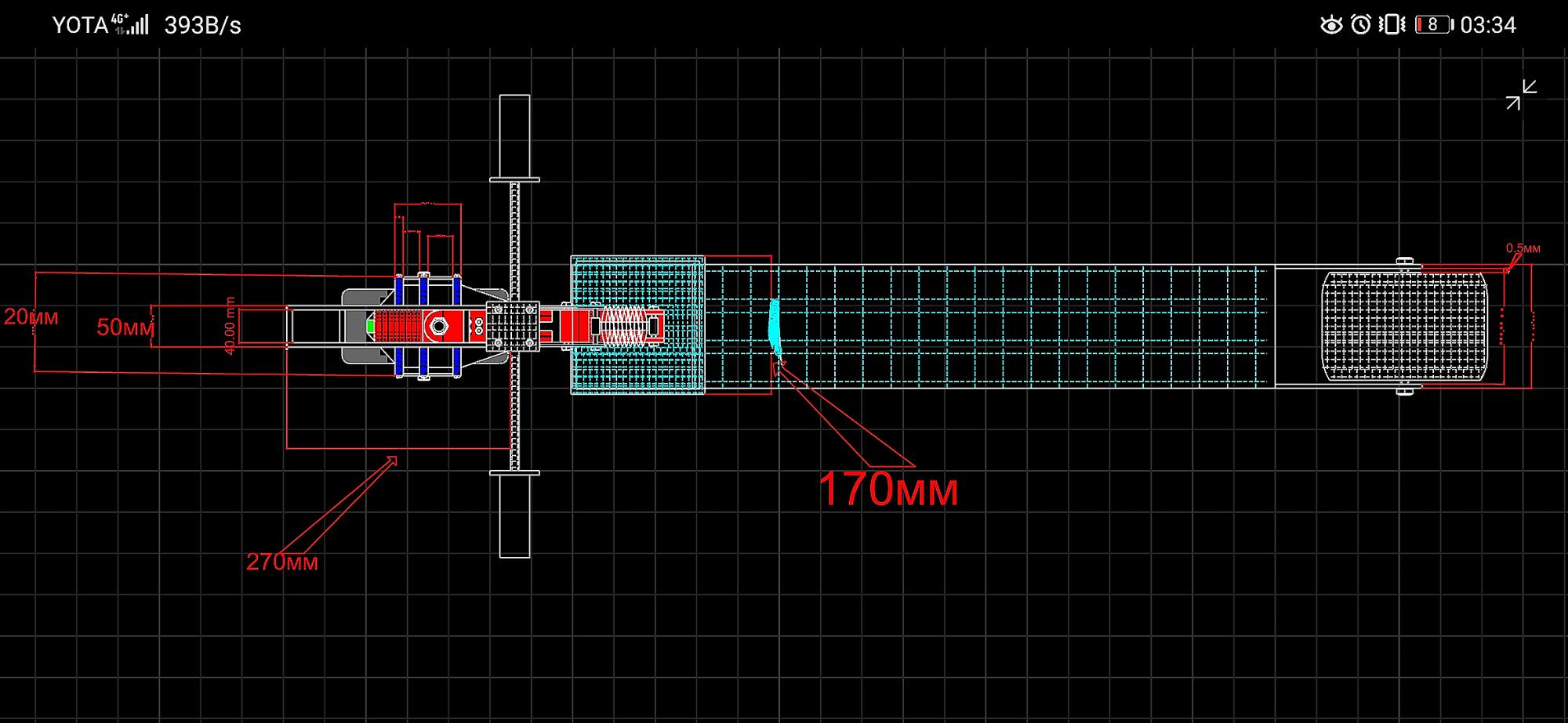

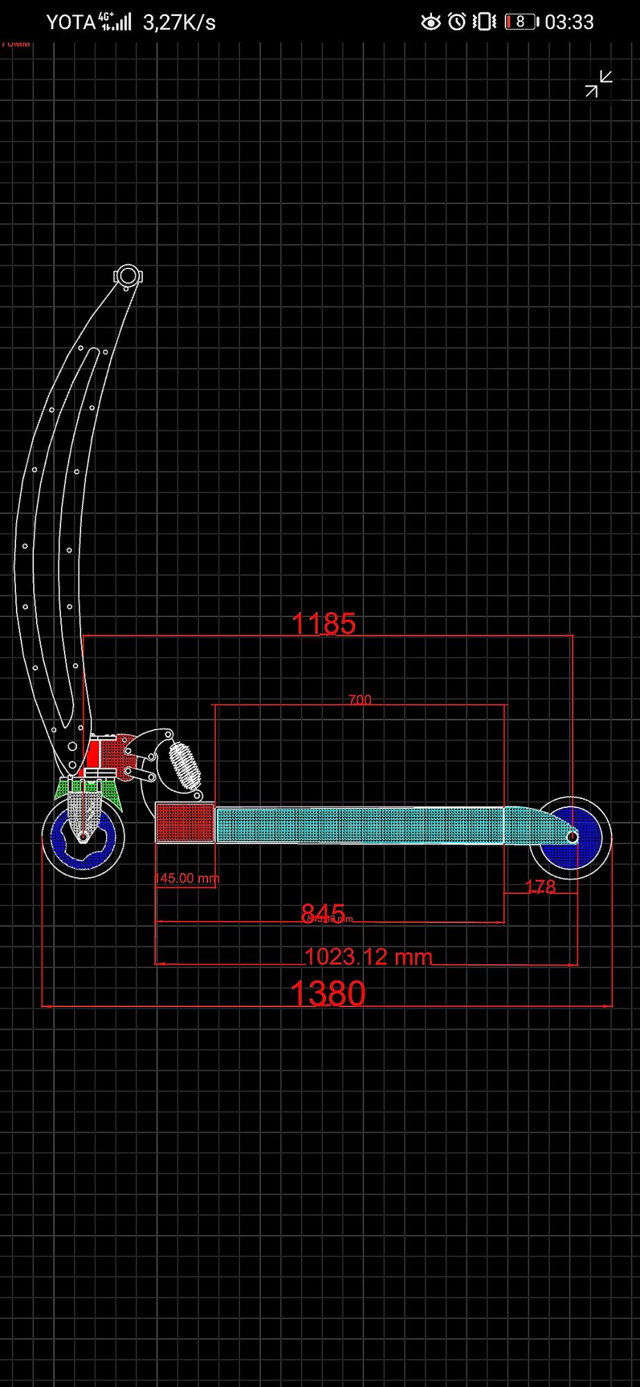

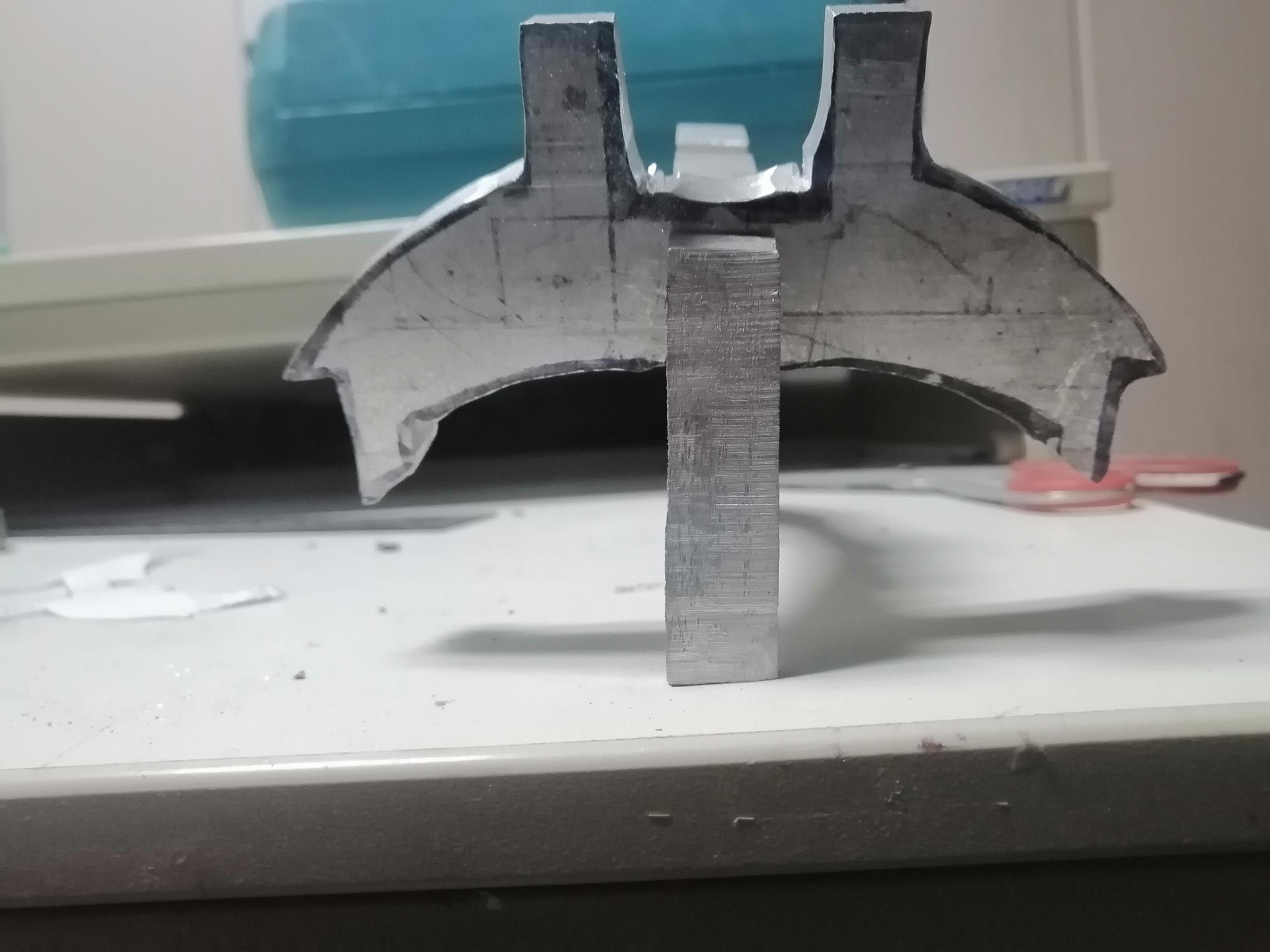

Строю электросамокат с нуля, без станков только руки
Автор Archibald, 03 Окт. 2020 в 01:52
Archibald
 thumb=./images/4/w4ngcn_thumb.jpeg]./images/4/w4ngcn.jpeg[/img2]

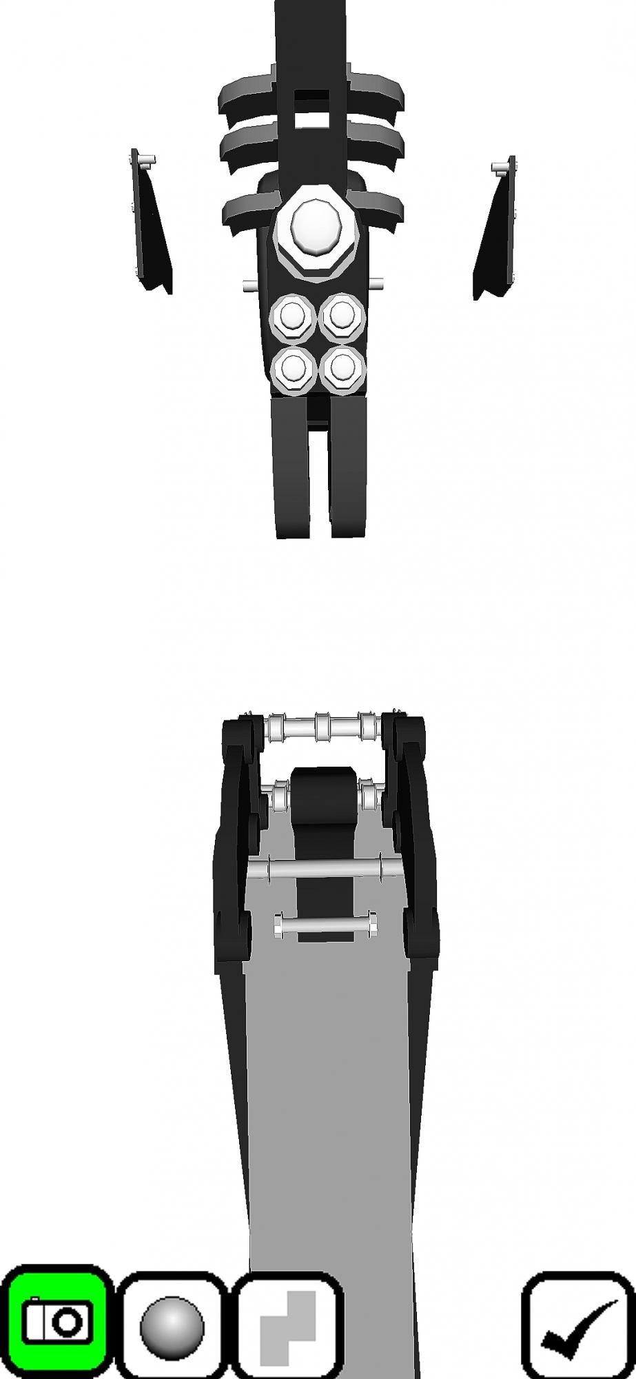

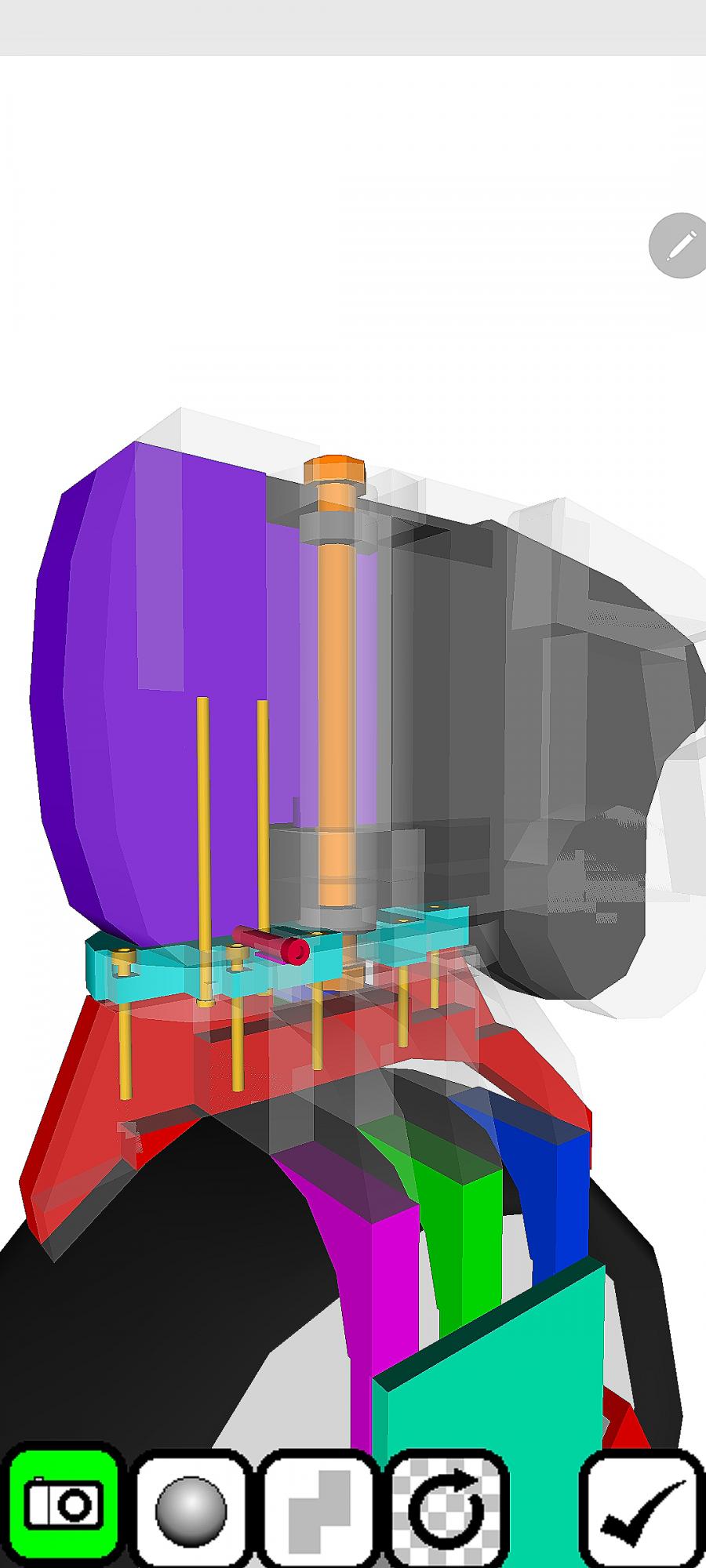

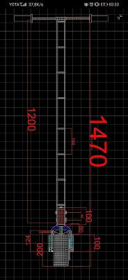

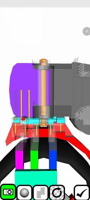

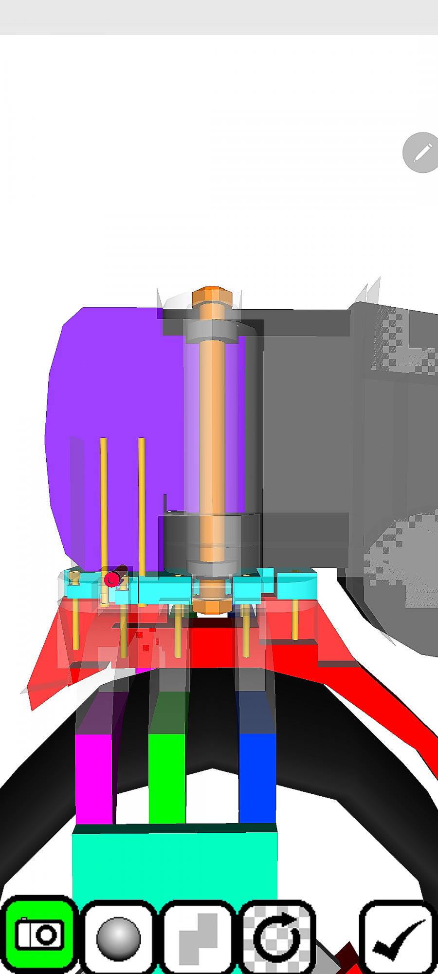

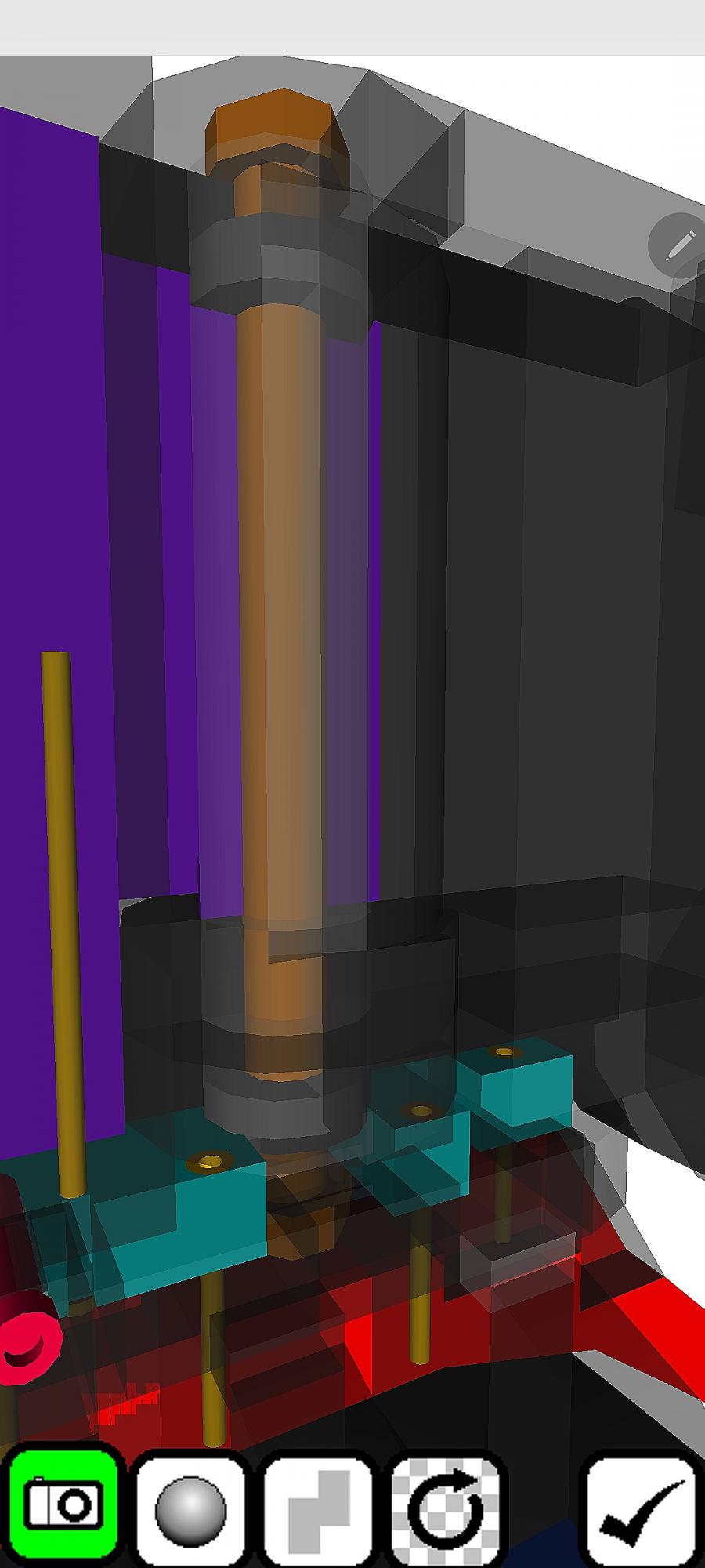

чертежи(кому интересно)

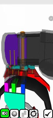

3Д модель

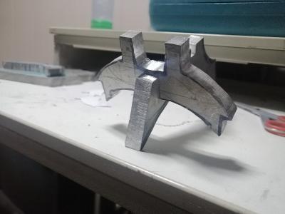

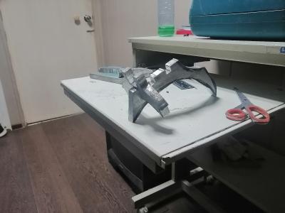

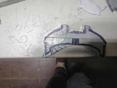

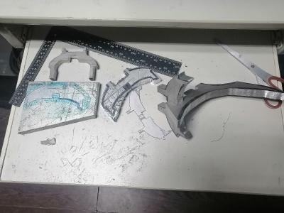

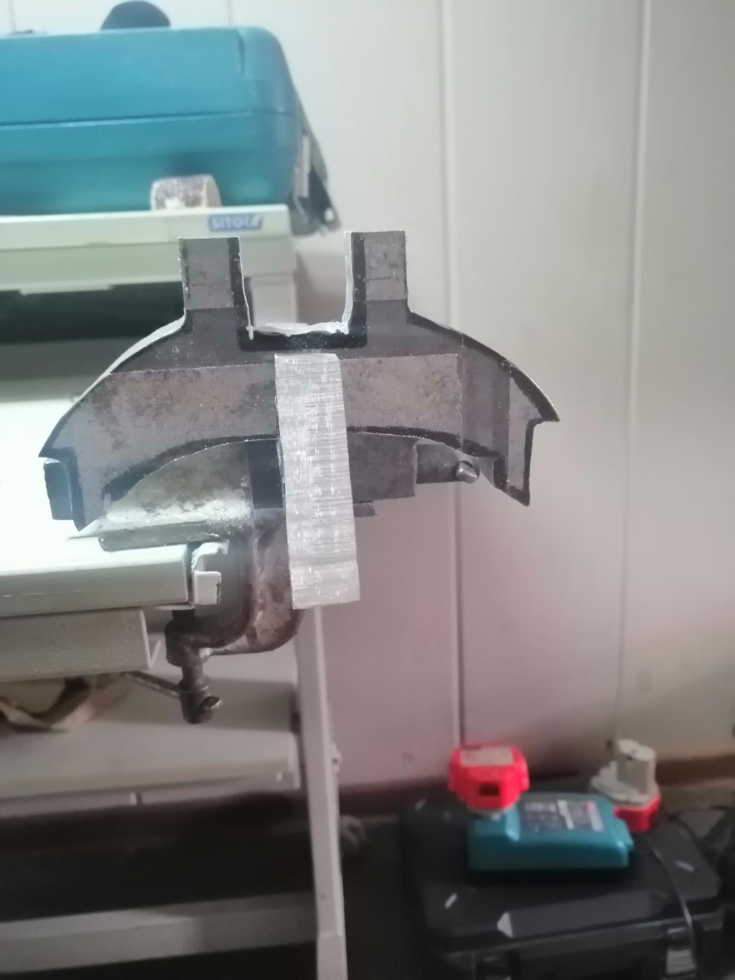

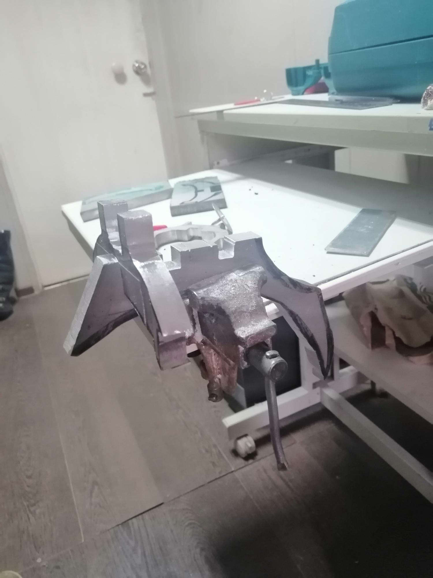

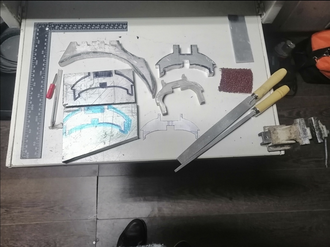

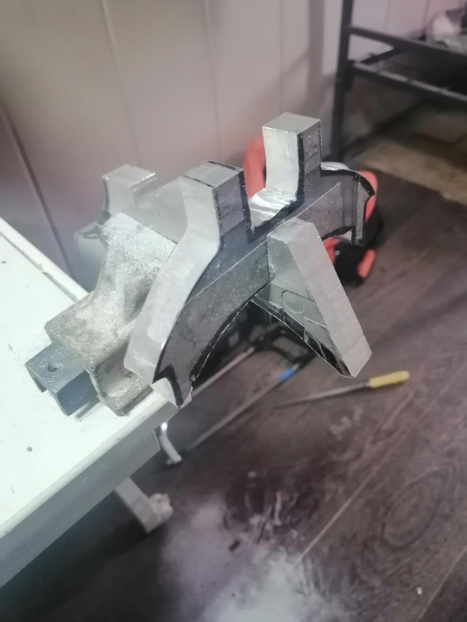

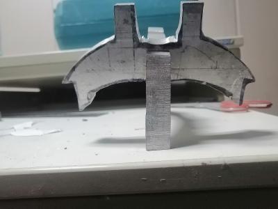

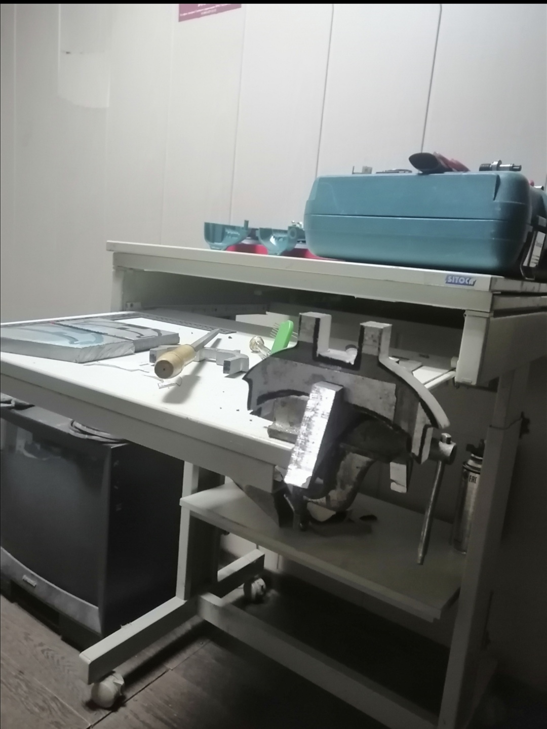

Выпиливаем переднюю вилку

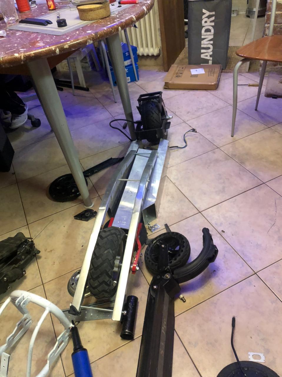

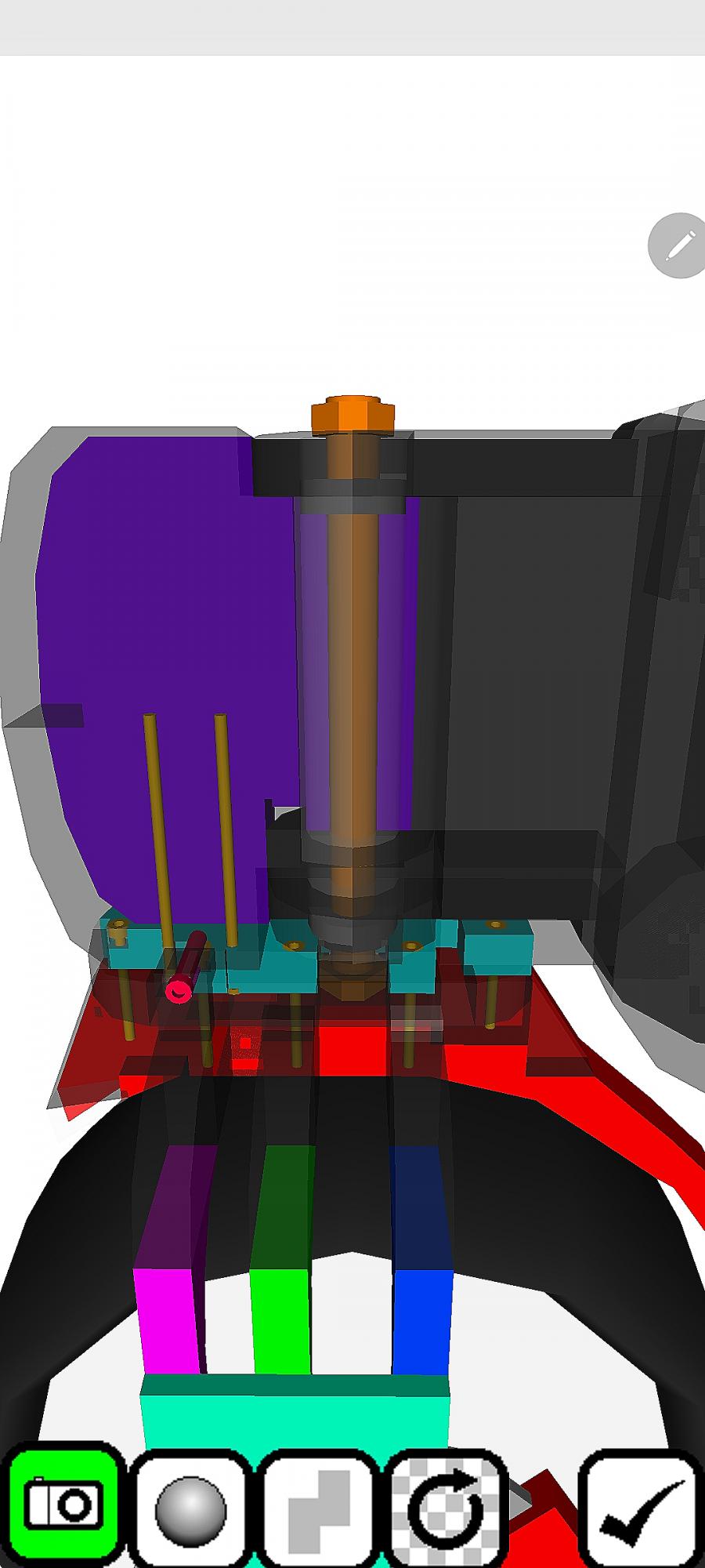

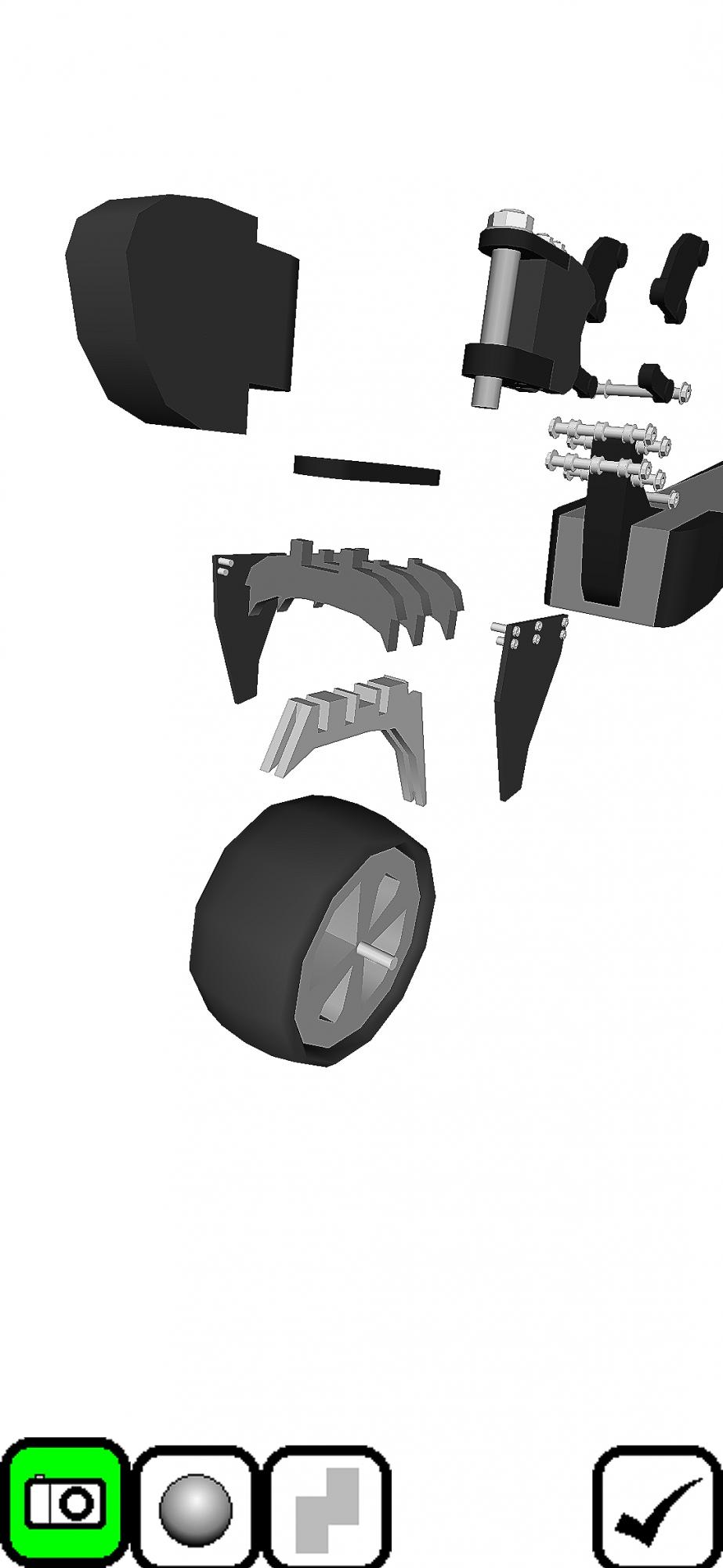

Всем привет:hello:давненько ни чего не выкладывал, и наконец появилось свободное время, поднакопил денег и сделал первые покупки. Купил материал на деку и самое мощное мотор колесо от minimotors :ah:P. A. это просто прикидка чисто для визуального понимания, мотивации и вдохновения.
Будем потихоньку воплощать в жизнь задуманное, конструировать, проводить испытания. О первом выезде даже загадывать не хочу т к работы предстоит оч  много. Людей которым интерес мой проект попрошу поддержать морально и правильными советами.
thumb=./images/4/1azd4f3_thumb.jpeg]./images/4/1azd4f3.jpeg[/img2]
[img2
Для понимания,че ,да как
Борян
такой формат постройки заслуживает уважения. я без станков только руками делал с готовых профилей/труб и собирал на болты

[user]Archibald[/user], Спрячьте картинки под спойлер, хотя бы по группам, и добавьте описания к ним, без описаний только очень опытный самодельщик может сразу понять, что у Вас где...)  Ну и общее описание, типа "хочу сделать самокат с такими то характеристиками(как Dualtron X только лучше), в целях увеличения массы решил отказаться от мехобработки" и так далее...
Отдельное мнение
Судя по первой картинке, самокат будет довольно мощный и быстрый, соответственно батарейка, электроника, колеса и другие комплектующие будут иметь немалую стоимость, на этом фоне стоимость обработки некоторых деталей на станках будет не такая уж высокая. Зато конструкция получится легче, прочнее и точнее.
Кстати, при изготовлении деталей на станках металла уйдет значительно меньше, это я Вам как фрезеровщик говорю.

хаааааааа  :wow: ещё и какого уважения
я такой алюминий пилил вручную  O_O та ещё морока

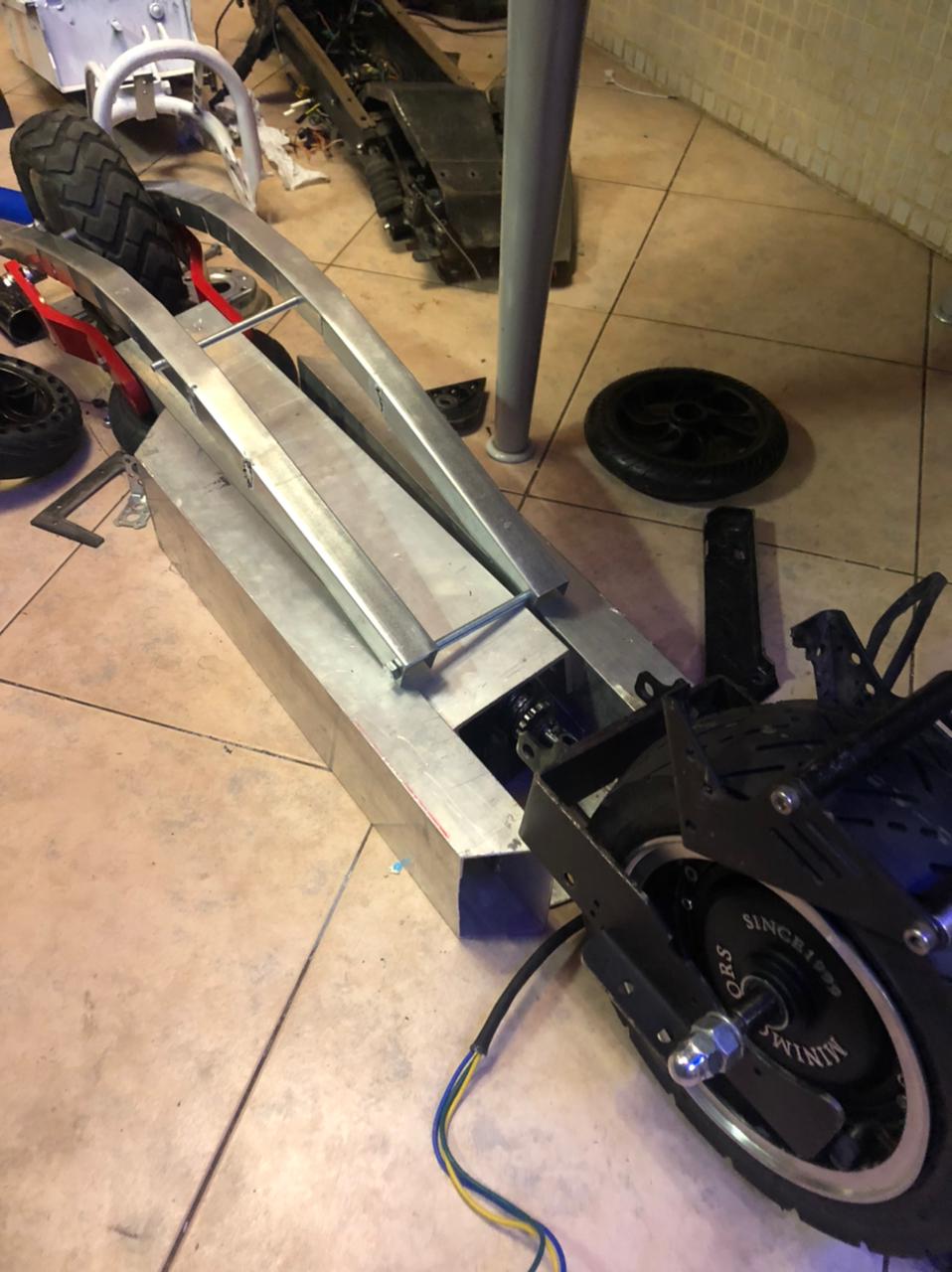

Может комуто полезно будет.
Ну или пусть админ перенесет.

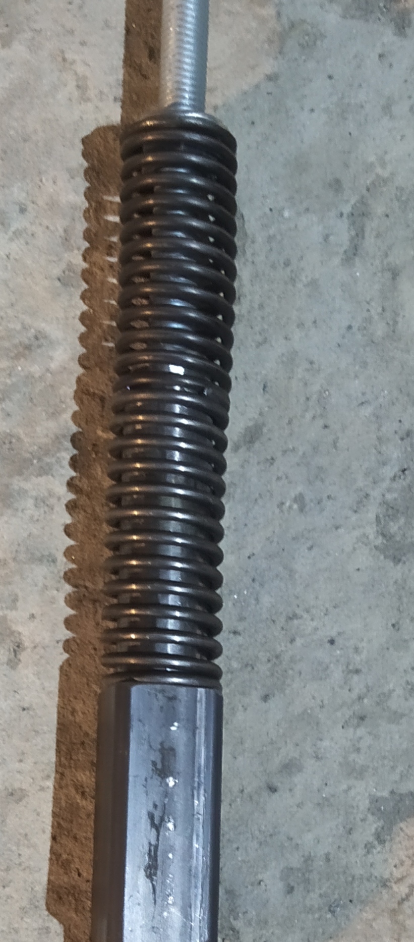

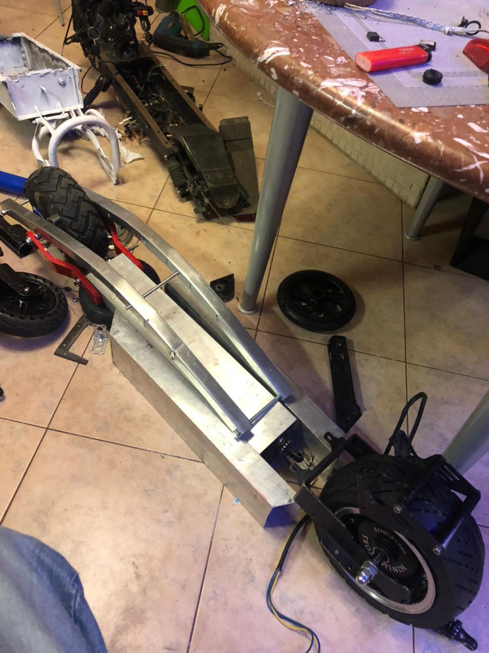

  Собрал сегодня подвес для переднего колеса.  Болгарка сварка и дрель.
Бюджет 3$

Забыл добавить по материалу - авиационный алюминий
Друг работает в РосКосмосе и снабжает материалом так что проблем с этим нет.
Расскажу не большую историю:
Попросил его что бы сделал подгон босячий. через пару дней звонок типа - Приедь забери. Приезжаю к нему он даёт мне плиту где-то 50х50см и говорит - Друган из этого алюминия космические коробки делают! Так что друзья материальчик конкретно качественный💪🏽

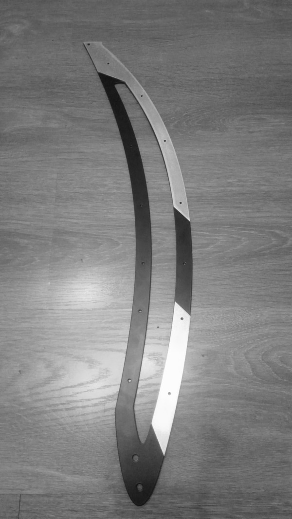

Цитата: Archibald от 23 Окт. 2020 в 21:14А фото руля что вы скинули, это ваш?
Да. Набросал в векторе и скинул ребятам на лазерную резку. В планах сделать подсветку, но смотрю на цену на монолитный поликарбонат и не по себе становится :) Детальки-то маленькие нужны, но продают материал только листами 2 на 3 метра. Но деваться некуда. Буду покупать :)

[user]Sonar[/user], удачи и терпения вам. Если не секрет скок по деньгам отдал за лазерную резку, и скок за деталь?
Sonar
[user]Archibald[/user], спасибо! За материал (обычный алюминий 3мм) + резку отдал около 16 тысяч рублей. К сожалению переписки не сохранил, но примерно помню, что резка одной детали была в районе 500 рублей.

[user]Sonar[/user], а чертежа нету случаем? был оч рад, если сделал бы подгон "босячий" так как времени уходит уйма чтоб сделать его🤦🏽‍♂️
Цена конечно я в шоке, оч кусачая. 😱
Sonar
[user]Archibald[/user], к сожалению чертеж есть только на эту деталь. Других ещё не делал. Чертеж сделан в CorelDraw. Масштаб детали делал на глазок.

[user]Sonar[/user], этого будет достаточно, там уже сам додумаю че да как. Скинь мне будь добр, с меня должок🤝
Sonar
[user]Archibald[/user], я его к предыдущему сообщению прикрепил :)
