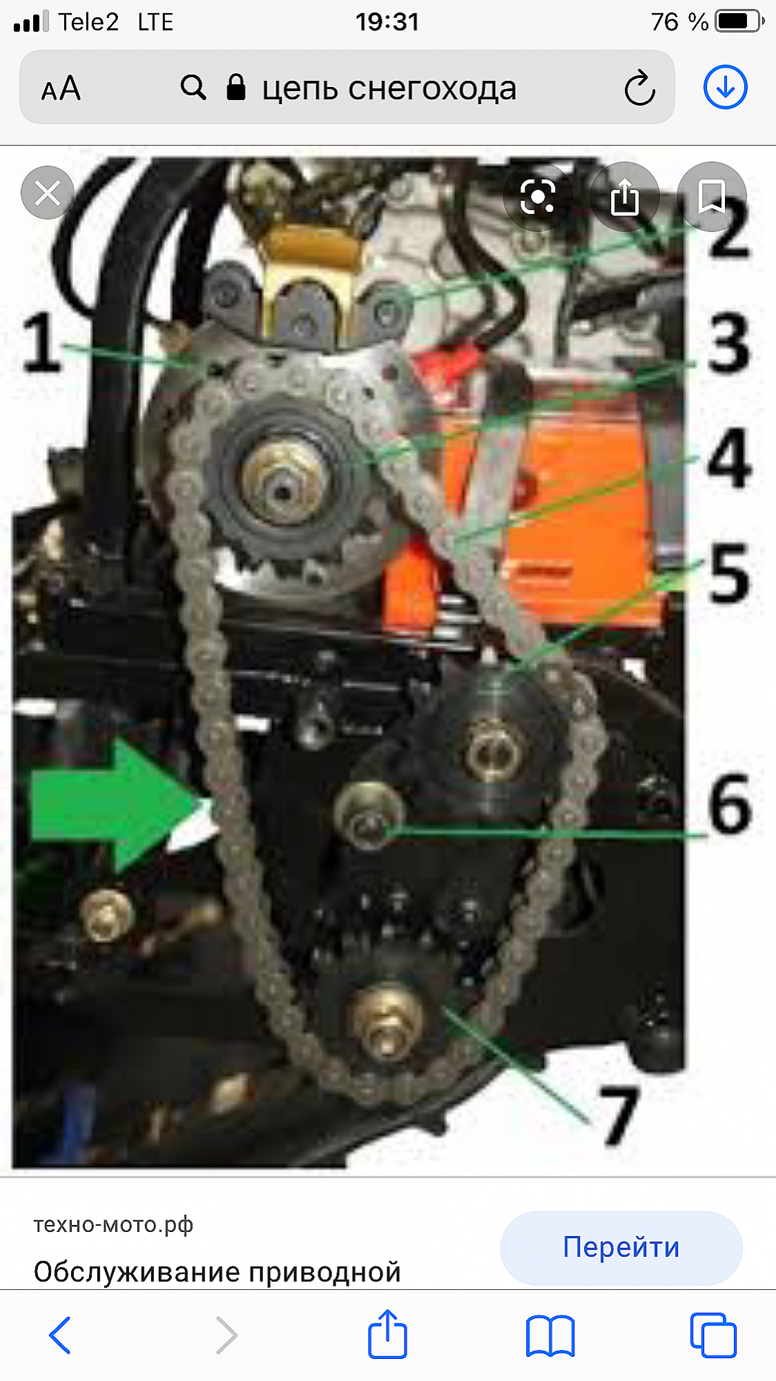

У вас мотор крутит звезду с цепью?
Какая у вас длина статора?

У звезды(которая соосно с двигателем) подшипники с обоих сторон? Нарисуйте на бумажке где двиг, где звезда, где гусянка и всем будет удобно представить о чем речь.
Вы  же собираете снегоход, должны знать или из велосипеда собираете?
