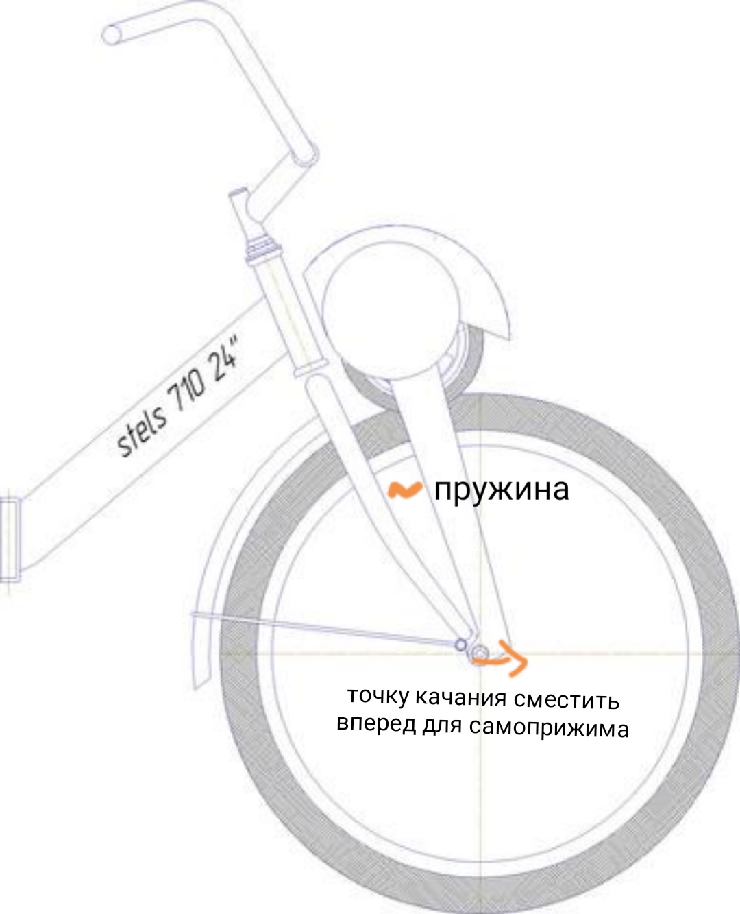

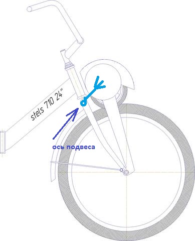

Детали вводим в цифровое поле чертежей.
МК от гироскутера, без доработок.
Велосипед спереди и первый вариант крепления мотопривода:
Вид сбоку с брызгозащитными капотами.
М-Велосипедист
Понятно.
Но тогда получается крепление мотоподвески в двух точках, ещё и в подвижных.  Конструкция на стальных листах толщиной 3мм боюсь боковой болтанки.
Ещё хочется нейтрализации - отключения фрикциона от колеса для свободного хода. Некий рычажок с простым управлением.

Цитата: edw123 от 18 Окт. 2020 в 11:42Западники давно функциональный моноблок предлагали/продавали, с батареей сразу.
Хочу использовать кассетный аккумулятор для того что бы его вес и дальность были переменными в зависимости от потребности.
Нива 6х6
В идеале чтоб каждый раз при отпускании газа колеса расцеплялись для наката.
М-Велосипедист
Цитата: Нива 6х6 от 18 Окт. 2020 в 12:03В идеале чтоб каждый раз при отпускании газа колеса расцеплялись для наката.
Вообще да, автоматически.  Ох, ну это сверхзадача... Попробую...но у моторчика всё же значительная масса, при газовании представляете, как будет дёргать при такой функции...
Нива 6х6
Можно сделать ручку сцепления, которая будет прижимать мотор. Один раз нажал - мотор зацепился и пока газ не отпустишь сцепление уже будет само держаться за счёт самоклина. Как газ отпустишь - отбросится .
М-Велосипедист
Цитата: Нива 6х6 от 18 Окт. 2020 в 12:36Можно сделать ручку сцепления, которая будет прижимать мотор. Один раз нажал - мотор зацепился и пока газ не отпустишь сцепление уже будет само держаться за счёт самоклина. Как газ отпустишь - отбросится .
Понятно, подумаем...
Paxxa
Все верно. Тросиком подтянул и газуешь. Аналогично подходит и для колеса сзади. Либо прижим постоянный пружиной, а тросиком его ослаблять.

Цитата: М-Велосипедист от 18 Окт. 2020 в 11:15Вид сбоку
Вилку от v-brake, там есть 2 уха для тормозов. И укоротить эти огромные уши

slav
Цитата: М-Велосипедист от 18 Окт. 2020 в 11:15Вид сбоку с брызгозащитными капотами.
Точку подвеса вроде так практичнее - для самоподжима . :bw:
