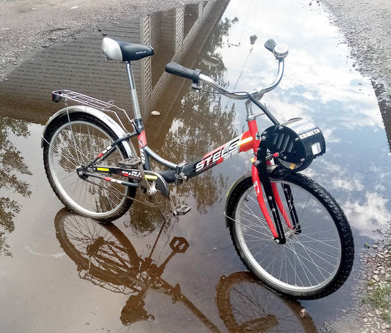

Стааил привод внуку на этот велосипед,
кстати, название совпало с названием фирмы, тяжеловат оказался, да и мощность избыточна, но катался с большим восторгом, а мальчишки провожали завистливым взглядом.
М-Велосипедист
Цитата: Piramidon от 26 Сен. 2022 в 14:49а мальчишки провожали завистливым взглядом
Да, приходят на тес-драйв бензомотора - потом замечают фрикцион и потом их не согнать с него - пожилые дятьки превращаются в детей...
Фрикцион прикольная штука... :-)

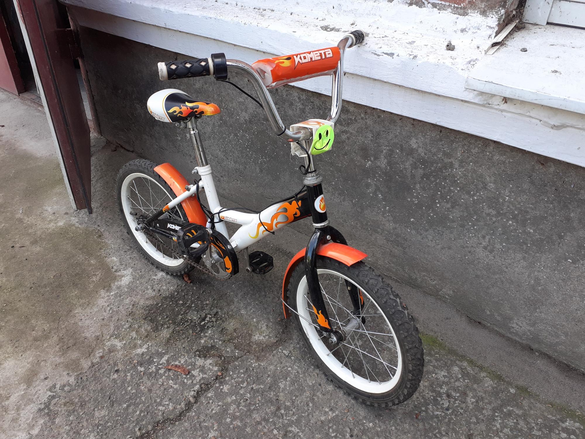

У меня родственник все время спрашивает, какие продаются самые маломощные, а главное самые легкие редукторники? Нужно поставить на детский велик.  Может кто подскажет где искать такие или как называются?
Виталий40
MXUS XF08 насколько я знаю самый слабый, 250ватт при 36в,вес не помню,расчитаны на колеса где то от 20 дюймов
aviator79
Цитата: Виталий40 от 28 Сен. 2022 в 13:14
250ватт при 36в,вес
Эти я видел. Думал меньше тоже делают, ватт на 120-180, специально для детских великов.
Jones
От qicycle. 180 ватт при 24 вольтах, узкая втулка, которую можно поставить в обычные дропы.
Татос
Цитата: Татос от 28 Сен. 2022 в 15:55
[user]aviator79[/user], вот для детского не плохой. 1,85 кг, не дешёвый правда.  https://aliexpress.ru
Это старый-добрый qq85. Есть ещё qq75. Раньше было их полно везде.
ВОт попалась забавная штучка https://aliexpress.ru/item/33056233749.html?spm=a2g2w.productlist.list.4.42e15ef4D5VJMB&sku_id=67516046834 как раз на фрикционный привод. B-)
Piramidon
ЦитироватьМожет кто подскажет где искать такие или как называются?
Дети быстро ростут и велосипед пригодный в этом сезоне, уже на следующий сезон, будет маленький, переспицовывать?  Так себе занятие, подбор спиц займет не мало времени. Купленный же фрикционный привод легко переустановить на новый велосипед без головняка. Линейка моторов для гироскутеров от 150-180Вт до 350-400Вт по стоимости  новой велосипедной покрышки. Купленная мною приставка весит с батареей 4,8Ач 36в и мотором от гироскутера 6,5'' с 25 магнитами (мощность, примерно 250Вт) 6,5кг, для детского вела, многовато, в связке с взрослым велосипедом этот вес не кретичен, но теперь автор создал более легкую версию(хочу узнать её вес без батареи), надеюсь её установка не сильно утяжелит детский велосипед.

Цитата: Piramidon от 29 Сен. 2022 в 08:53Дети быстро ростут и велосипед пригодный в этом сезоне, уже на следующий сезон, будет маленький,
Это натягивание совы на глобус. 20" - универсальный размер колеса для прогулочного городского велосипеда. Годится для любого ребенка лет от 7-ми  и для взрослого. Да и 26", по большому счету,  тоже. Если ребенок настолько маленький, что не может ехать на подростковом 26" велосипеде, ему рано еще электромотор. Не говоря уже об эстетике и механической прочности такой "приставки" для велосипеда, используемого подростком.
