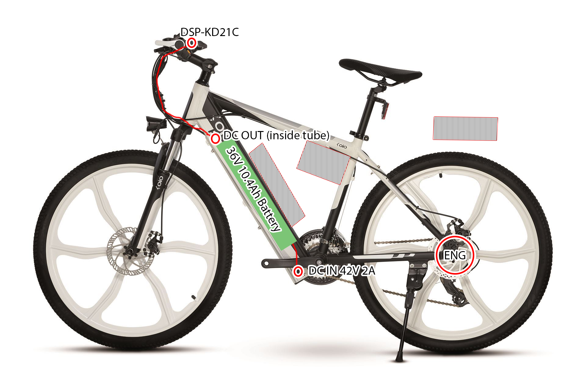

Недавно я пришел к мысли установить на свой байк дополнительную батарею, так как основная интергрирована в нижнюю трубу. Я читал несколько веток об этом здесь и на других сайтах. Задача стоит увеличить запас хода от мотора. Паралельное соединение исключаю ввиду разного возраста, Ah, и химии батарей.

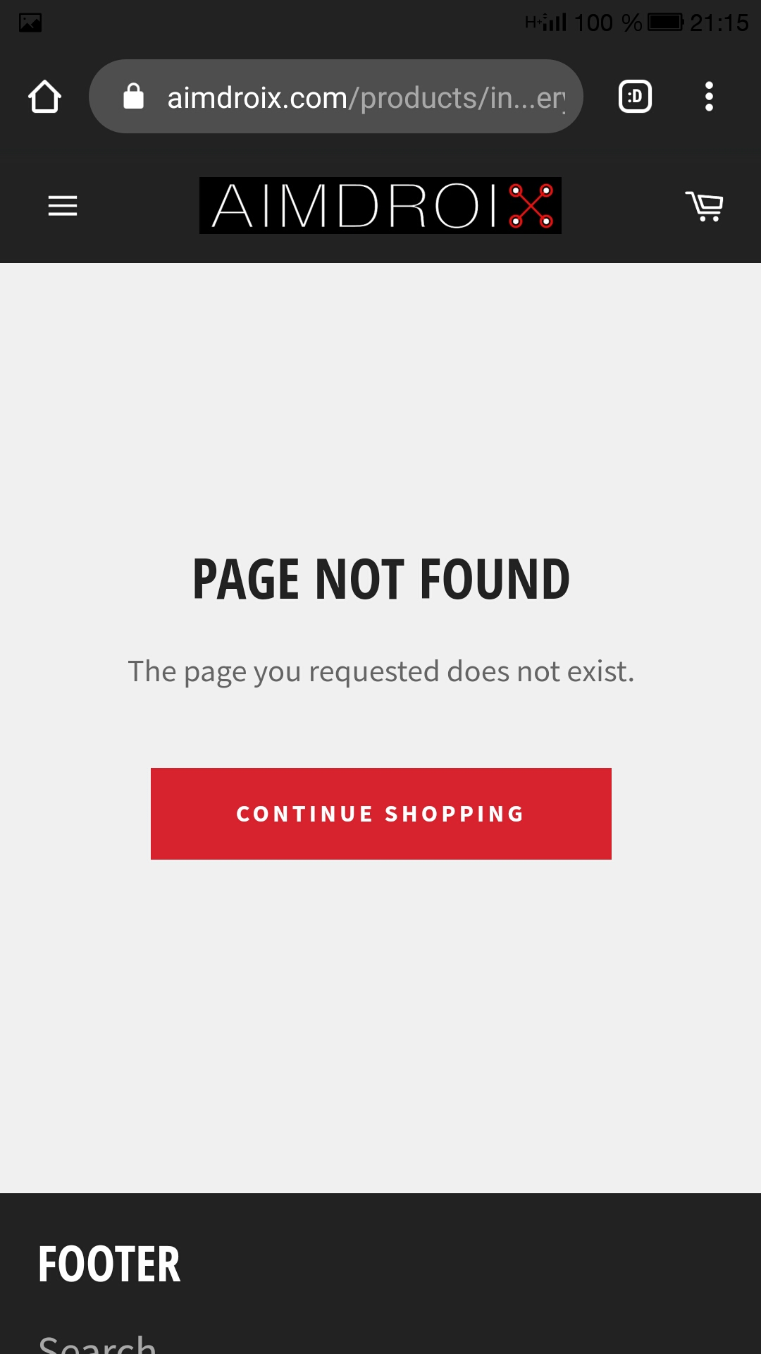

Пока что я нашел только одно готовое решение https://www.aimdroix.com/collections/upgrades/products/instant-battery-switch-kit, и оно ну... довольно дорогое.

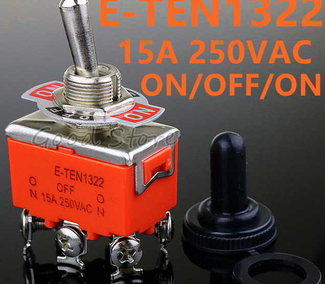

С другой стороны китайцы продают подобный тумблер за 1 доллар но он уже 250V 15A.

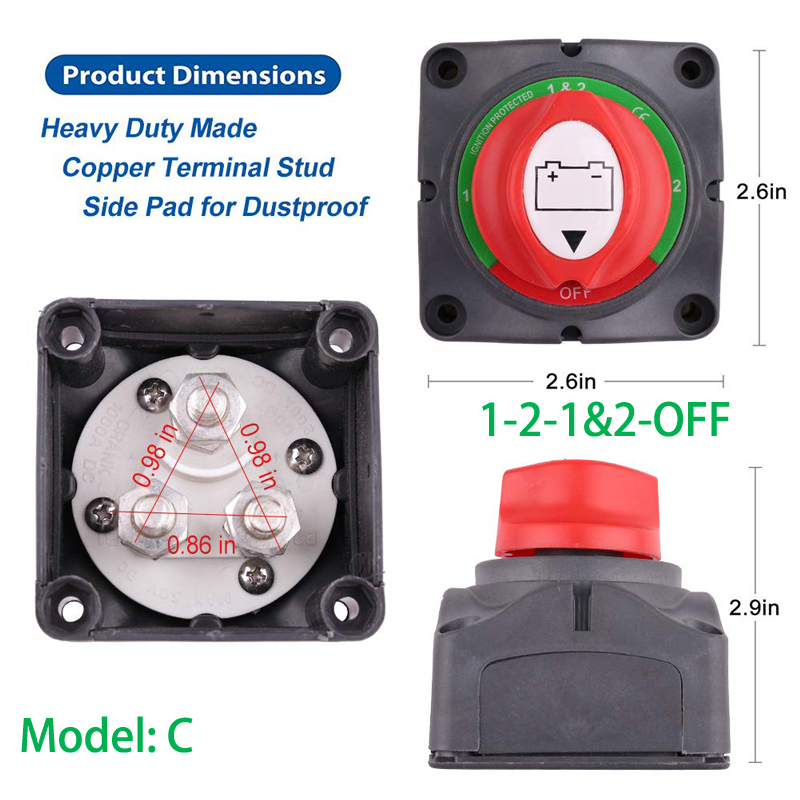

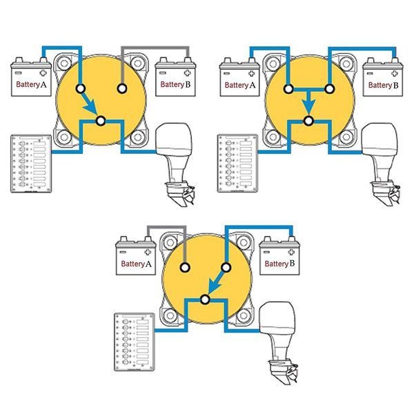

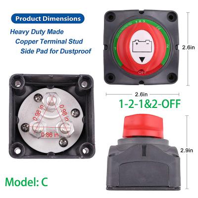

Обратил также внимание на корабельные переключатели, но выглядят и стоят они массивно, хотя рассчитаны на больше силу тока. Есть конечно поменьше для лодок, как на фото.

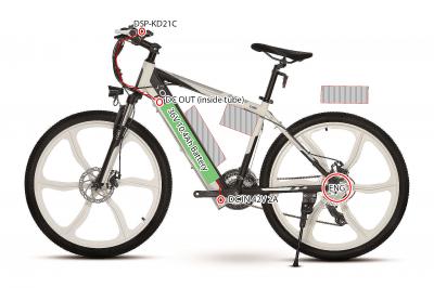

Другая часть - это стоимость электропроводки и гидроизоляции. Крепление впринципе можно сделать из подручных материалов, на крайняк хомуты. Собственно возникает вопрос, сколь хороша батарея без корпуса? Расположение на трубе треугольника - лучшее, так как нужно меньше кабеля.
Модель велика OIO City Bike.
Колеса: 26"
Мотор: 350 W, brushless, maintenance-free
Скорость на тяге: 35 km / h
Вес: 21 kg
Нагрузка: 120 kg
LCD Display (KBY-DISP KD21C): индикация заряда, PAS, скорость, мощность
Передачи: 21
PAS, Full-throttle, Вручную
Тормоза: Диск
Рама: Аллюминий
Батарея: 42/36V 10.4Ah Li-ION
Оно уже протухло:

Извиняюсь, сcылку исправил.

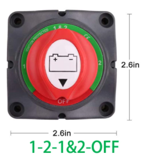

В этом плане есть корабельный переключатель что идет с нерж болтами и 4-ма положениями: A, B, A||B, OFF. В отличии от маленького DPDT там 3 контакта, не совсем понятно как он будет работать, ведь по классификации это SPDT. Врочем, схема прилагается.

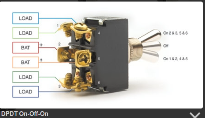

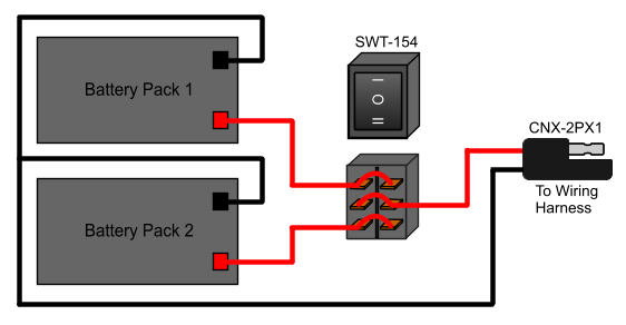

В общем как мне удалось выяснить для использования 3-контактного переключателя (он же SPDT), нужно использовать схему, подобную этой

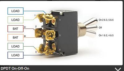

Можно использовать 6-контактный DPDT переключатель, так каждая батарея будеть иметь свой плюс минус и возможность установки дополнительно мини-вольтметра или других аксесуаров на выходе из батарей.
KD21C что в этом байке имеет возможность установки Controller Over-Current Cut от 7 до 22А (по-умолчанию 15). Типичного тумблера 15A 250V-AC должно с запасом хватить. Более того, во многих современных батареях устанавливают BMS которая также ограничивает макс. допустимую силу тока.
Учитывая все это, считаю нерацинальной установку корабельных переключателей с макс. рабочей силой тока 200А, и 1250А старта, и в связи с внушительними размерами.
