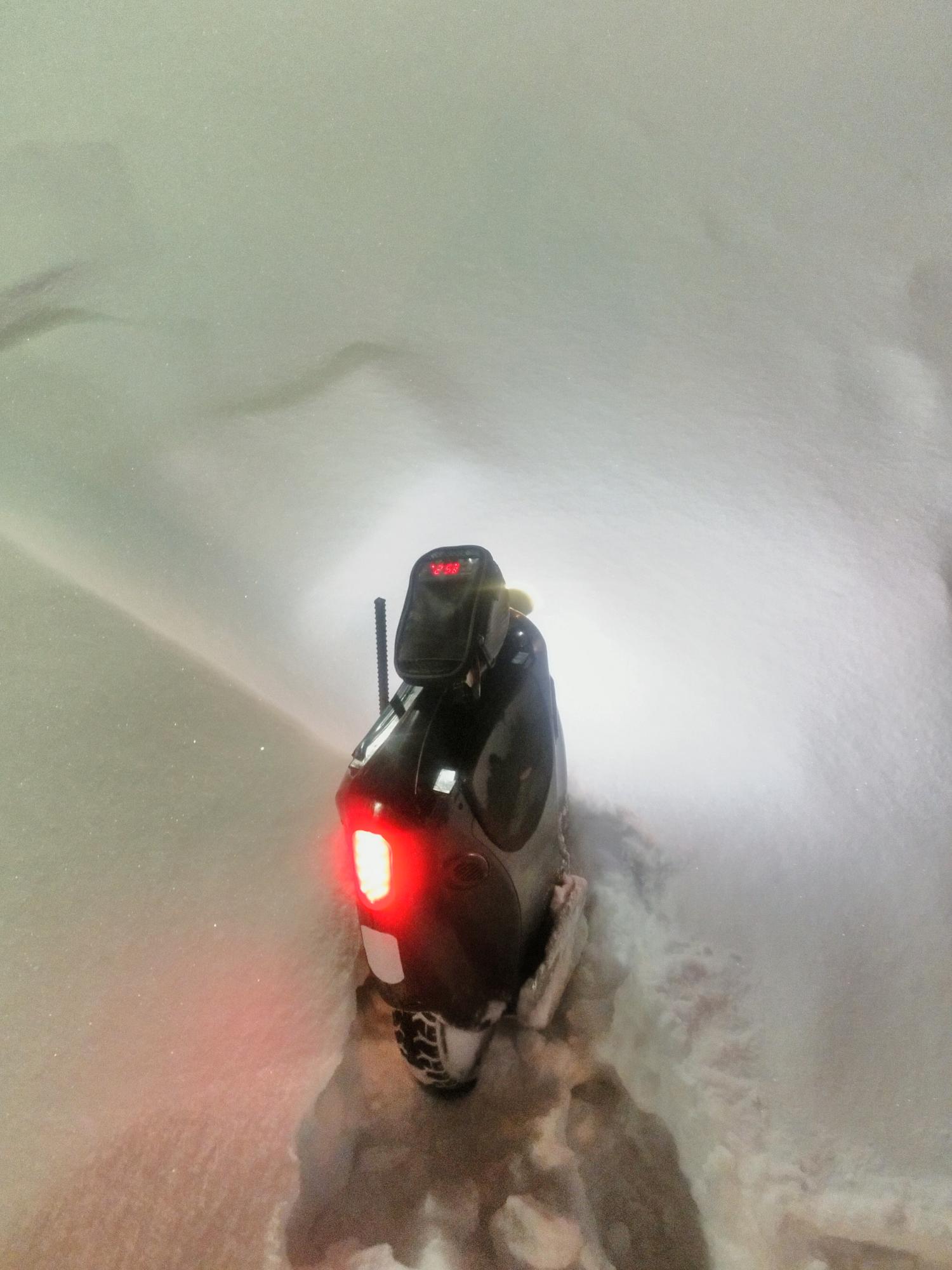

Коллеги, здравствуйте. Интересует мнение тех, кто ездит зимой. Ставить ли на заднеприводный 500Вт самокат второй мотор, или можно обойтись зубастой резиной? Условия эксплуатации: рабоче-городская окраина Москвы, где снег местами убирают разве что по большим праздникам, и ближнее заМКАДЬе, где его не убирают вовсе. И ещё, вдогонку: можно ли ездить сидя, или лучше заранее приучить себя ездить стоя?

[user]Виталий40[/user], у меня батарея на 28.8Ач, могу себе позволить увеличение расхода и в три раза) [user]dengor2[/user], где-то на этом форуме видел обратное мнение, мол сидя нет никакого контроля над самокатом....
Собственно, почему я завел эту тему, условия эксплуатации в лучшем случае будут примерно такими:
Это фото было сделано дабы показать кастомный свет на колесе, но толщину снегового покрова на пути оценить можно.

при такой высоте снега забуть про самокат сразу,у тебя же Kugoo MaxSpeed? не проедет он по таким сугробам вообще никак,просто на пузо садиться будет,слишком низкая подвеска и резина не поможет злая,можно конечно подвеску поднять,но это надо поднимать почти в 2 раза,и колеса маловаты будут для таких сугробов,по таким снегам комфортно можно разве что на электрофэте ездить

Цитата: Виталий40 от 31 Окт. 2020 в 21:10Kugoo MaxSpeed? не проедет он по таким сугробам вообще никак,просто на пузо садиться будет
Эм... Ни в коем случае не хочу устраивать баталию самокат vs моноколесо, но почему самокат на злой резине должен сесть там, где проползало колесо на шоссейке?
UPD. Сейчас прикинул, педали у 18 моноколеса действительно висят выше клиренса самоката. Может Вы и правы...

я тебе уже обьяснял,потому что у самоката маленькие колеса и низкая подвеска,особенно у нашей модели,думаешь я не пробовал прошлой зимой по такому снегу ездить? садиться на деку и буксует,и злая резина с полным приводом тут эфекта особого не дадут,ну заедешь ты с полным приводом и на злой резине метров на 10 дальше в этот сугроб чем  на моноприводе и сликах да так там и останешся,на самокатах зимой только по чищенным тротуарам и дорогам,никаких сугробов

Акк на самом деле садится быстрее вполовину. Никакие ухищрения с ним не помогают. Самое главное, что уже при +5 начинается ощутимое  падение заряда. При минус 25 приходится ставить на прикол, даже если дороги хорошие. По сугробам, как на фотке, я проезжал с передним ведущим.
