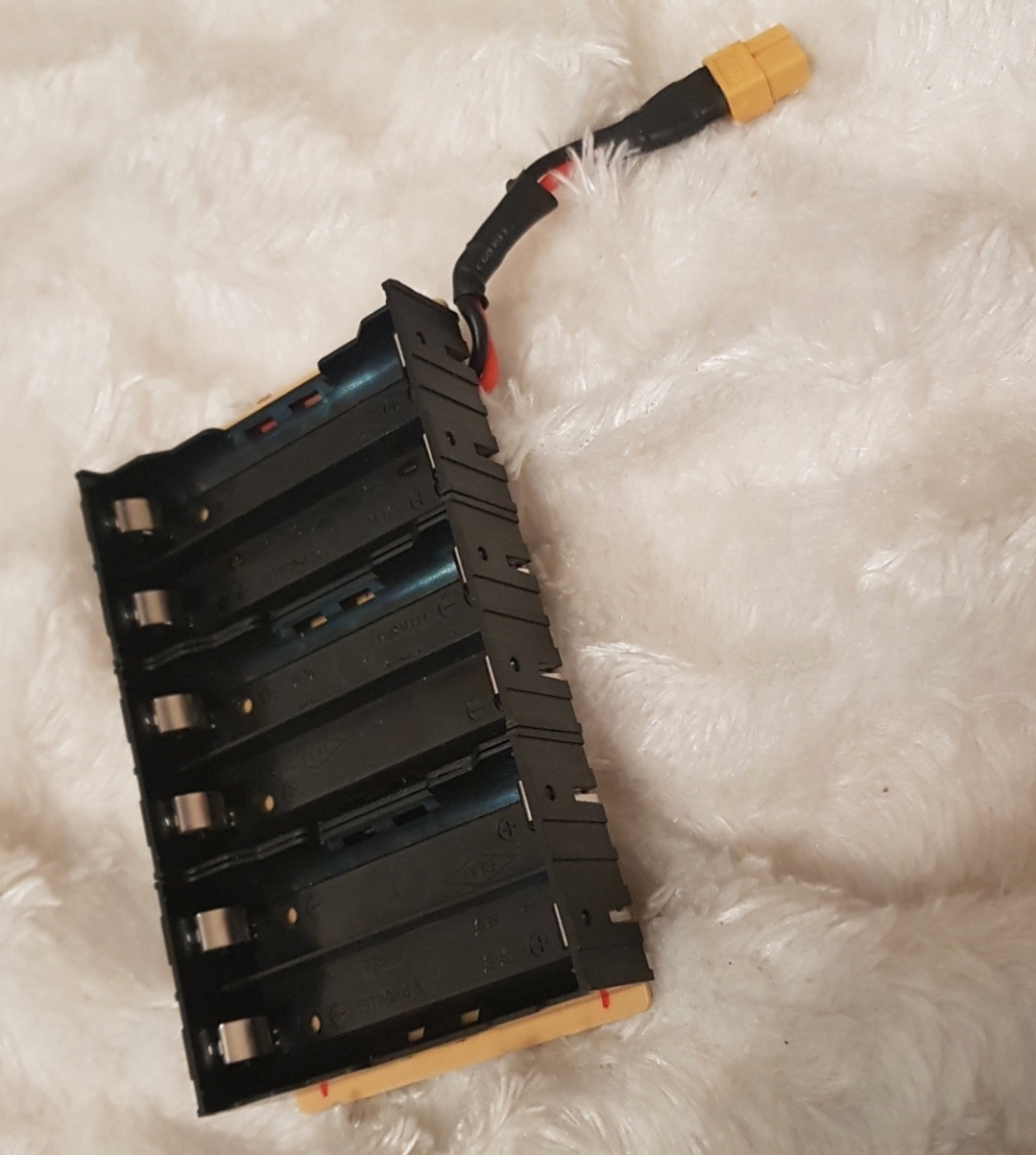

Цитата: inwin от 01 Нояб. 2020 в 19:47Кто-нибудь собирал батарею на холдерах? как там с надежностью? поделитесь своим опытом.
На таких?
Использую ежедневно на самокате.

Цитата: Paxxa от 02 Нояб. 2020 в 02:57
На таком собрал батарею для моноколеса 16с4р. Кидал в рюкзак и проводом на кс14м завел. Все работало отлично. Сейчас не использую пока, так как перешел на готвей
Paxxa
Цитата: Plutonium от 12 Март 2021 в 07:33На таком собрал батарею
У меня так и собраны 2 батарейки. Открываем 3й сезон

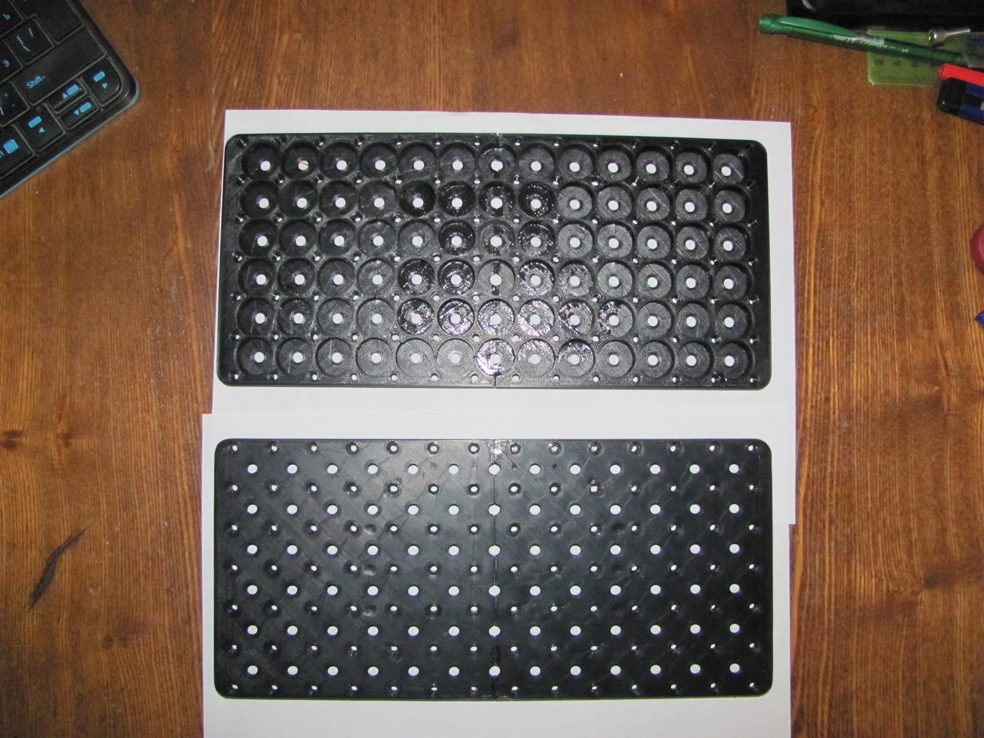

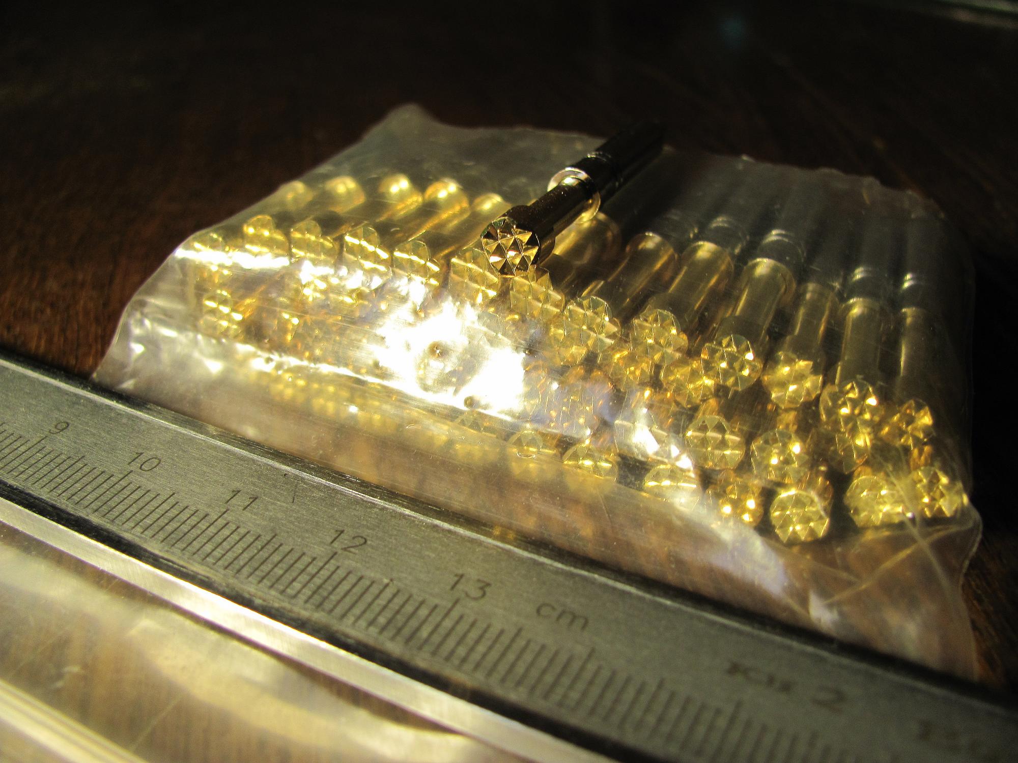

Пару лет назад эта тема тоже заинтересовала. На сфере ей посвящено несколько веток.https://endless-sphere.com/forums/viewtopic.php?f=14&t=57810&sid=e33423a7552128584d45edf035161347  Забугорные коллеги более терпимо относятся к этому способу и экспериментируют. Почитав про их успехи решил поэкспериментировать и я. Как я понял главная проблема ухудшение контакта при вибрации. Нашёл на али позолоченные щупы, где поверхность контакта не сплошная, а состоит из пирамидок. Головки от них и решил использовать. В качестве пружины упругий силиконовый элемент. Напечатал холдеры, которые можно равномерно стянуть винтами. Вибростенд для одного раза делать поленился. Использовал моторчик с эксцентриком. В общем вышло при токе 5 ампер на элемент всё отлично. Больше не пробовал, мне нужно 4 ампера. В будущем хочу поставить эту батарею на большой велик, когда сдохнет имеющаяся. В общем время не лимитировано. Потом отвлёкся на самокат, после на маленький велик. Доделывать буду осенью.
