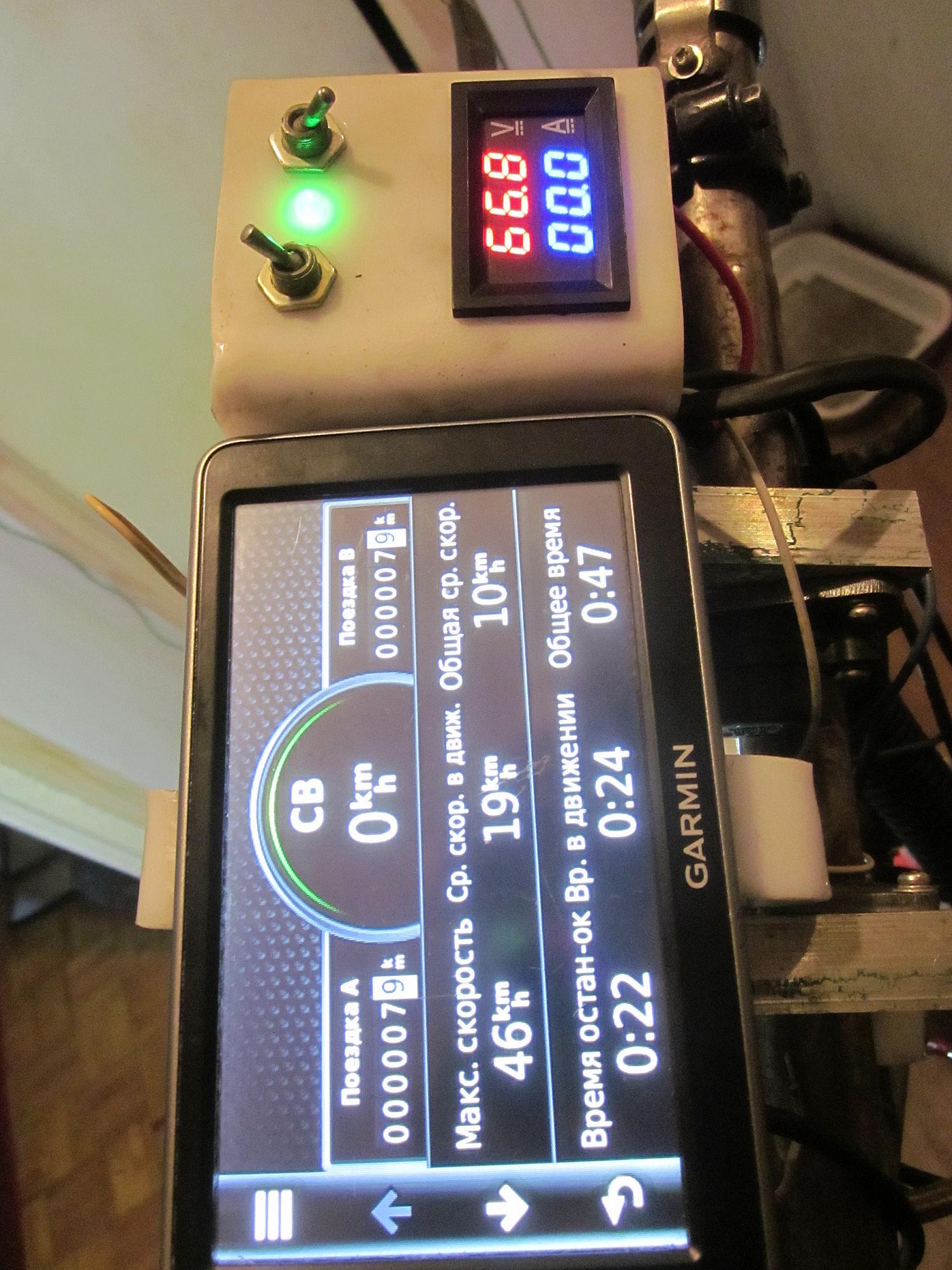

avtohirurg
Подключил новый контроллер и преобразователь. На улицу ехать в такую погоду нет желания,
холодно, темно, да и фара у меня только что бы на дороге заметным быть... Покрутил на Х.Х., замерил обороты:
1) без преобразователя при напряжении 68в 580 об/мин, что соответствует скорости 43,7км/ч
2) с преобразователем при напряжении 90в 787 об/мин, что соответствует скорости 59,3 км/ч
Результат практически совпал с теоретическим расчётом (пропорция от напряжения)
Я конечно понимаю, что в реальности будет поменьше скорость, но думаю всё равно больше 50 будет.
avtohirurg
Наконец то проверил на ходу работу преобразователя:
Динамика и скорость заметно улучшились, правда 50 км/ч достичь не удалось, а только 46.
Возможно причина в плохо накачанных колёсах, так как на этом же участке, скорость без преобразователя составила лишь 36 км/ч.
Думаю, что такой преобразователь будет полезен и на заводских, скутерах , вело, и электросамокатах.
